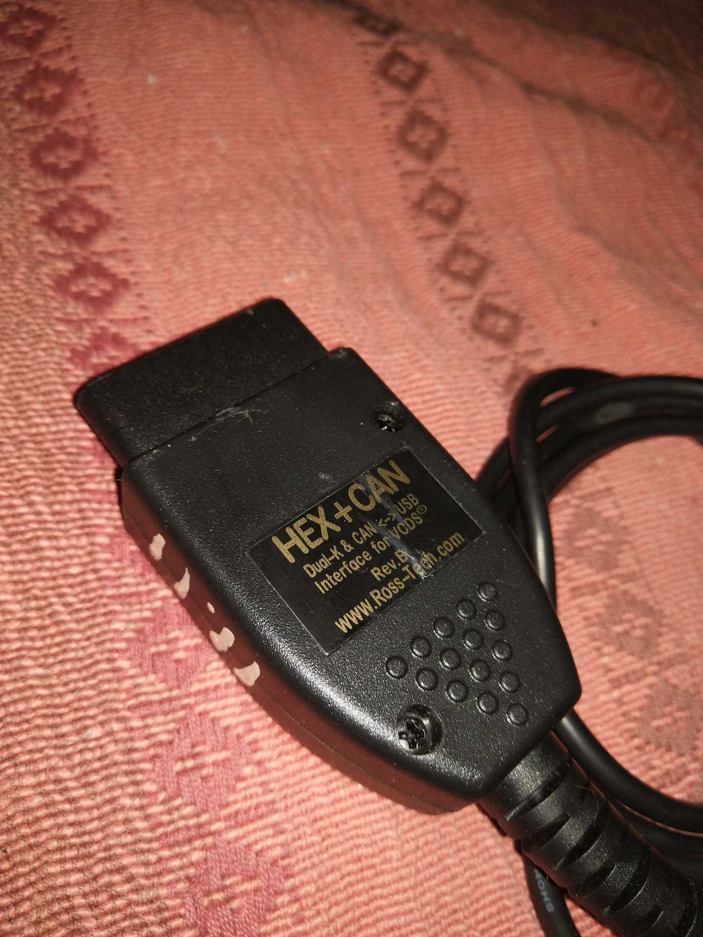

Раньше прога спокойно вставала на Windows 7, но с приходом "восьмерки" счастье закончилось и шнурок был заброшен в дальний угол, но позавчера решил попытаться вернуть ВАСЮ в рабочее состояние.
Путем долгих мучений в течение двух дней и штудирования форумов, драйва и поддержки Майкрософт, удалось поставить драйверы USB Ross-tech и кабель благополучно нашелся в системе :)
Для этого сначала нужно включить меню выбора вариантов загрузки виндовс 10, загрузиться в режиме без проверки подписей драйверов, зайти в устройства, найти там Ross-Tech и обновить драйвер вручную, указав путь до папки, в которую установлена программа, в моем случае C:\Ross-Tech\VCDS, затем подтвердить установку драйвера и перезагрузить комп — Вуаля! 11.11.3 — работает!
15.7 — нет

Спасибо тебе, добрый человек. Это просто жесть.
Вот блин а я все бьюсь и не могу установить Васю, может шнурок не тот взял, винда 10
К шнурку софт родной нужно ставить, диск к нему есть?
Есть, но тоже не залазит, а к vcds какой шнурок нужен?
У меня такой. Версия 11.11
