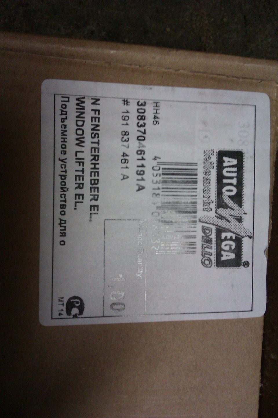

Если кто не знает вот есть такие коды:
Dello 308370461191A Механизм стеклоподъёмника двери передней левый — 927,73 руб
Dello 308370462191A Механизм стеклоподъёмника двери передней правой — 927,10 руб
Думаете это механические? Не угадали, с моторами…)
Вот это фото левого, то что мне пришло, и то что уже поставил:

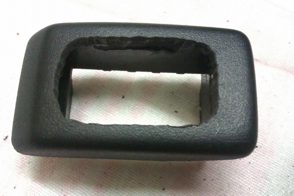

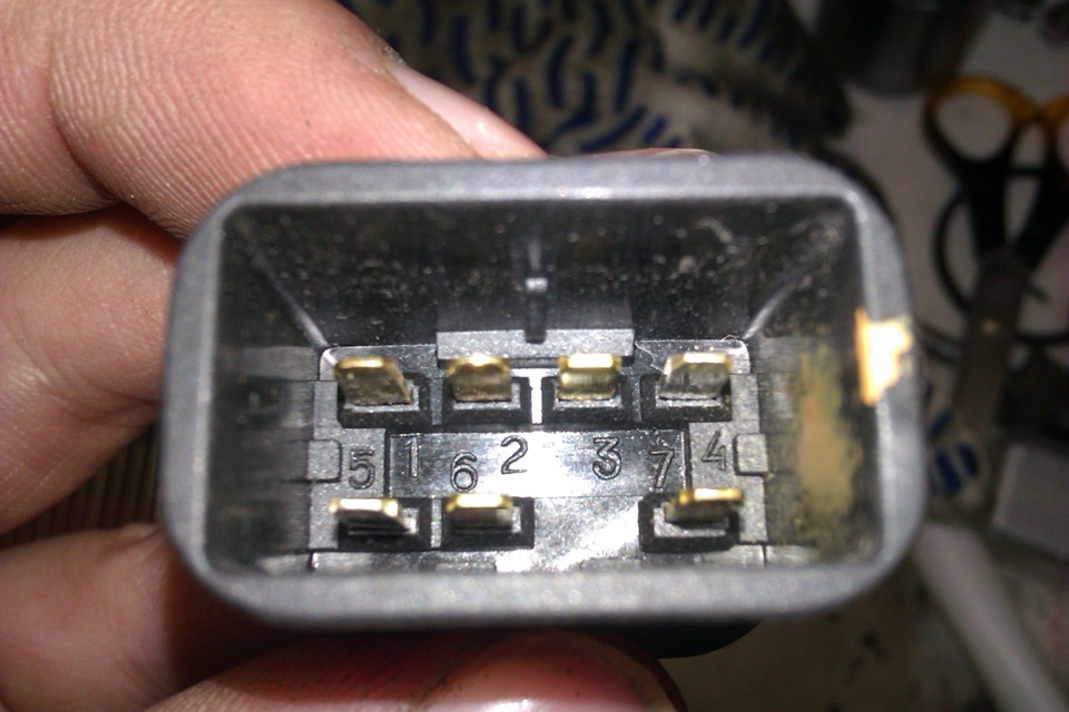

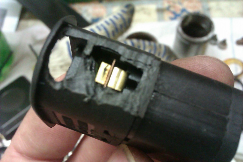

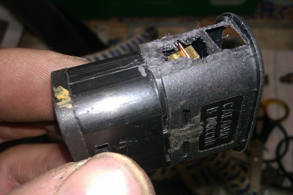

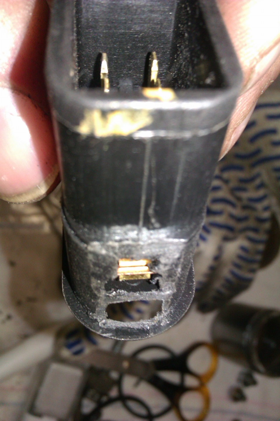

Про кнопку:
ВАЗ-2110, ришлось поточить:

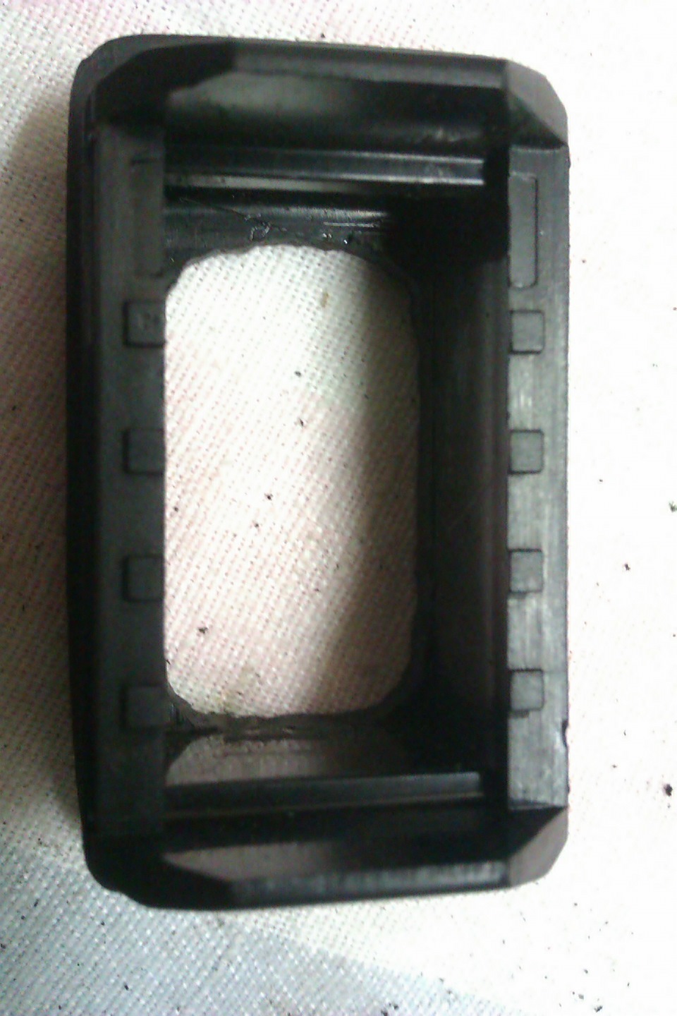

Заглушку тоже "порезал":

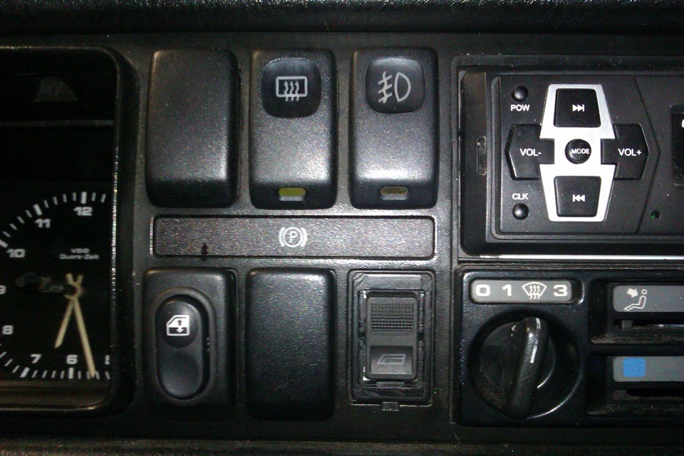

Вот так встала в панель кнопка (нижний ряд слева):

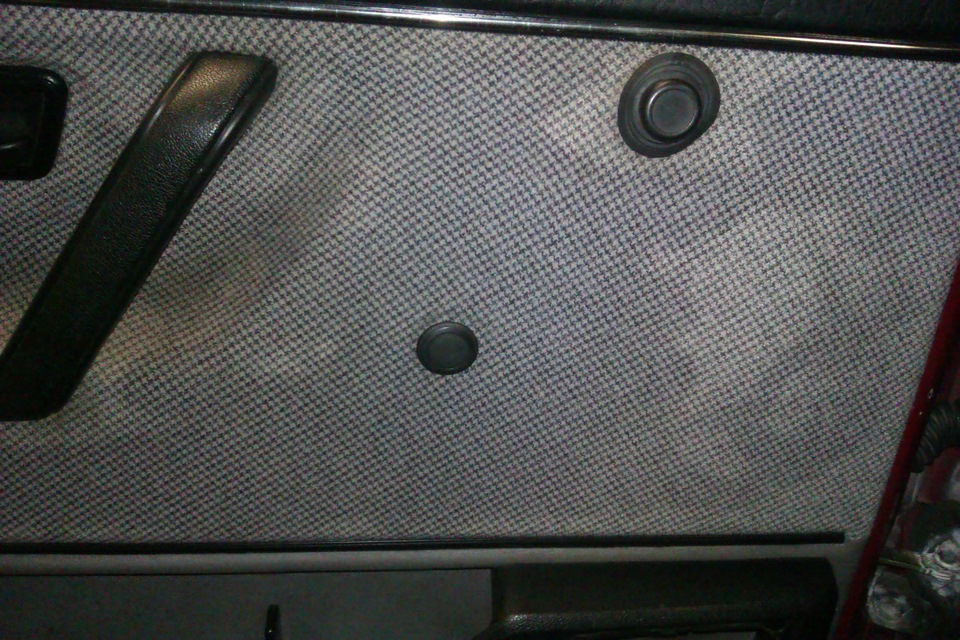

Вот оригинальная заглушка отверстия "весла":
VAG 321 867 164 01C Клипса крепления — 31,01 руб
