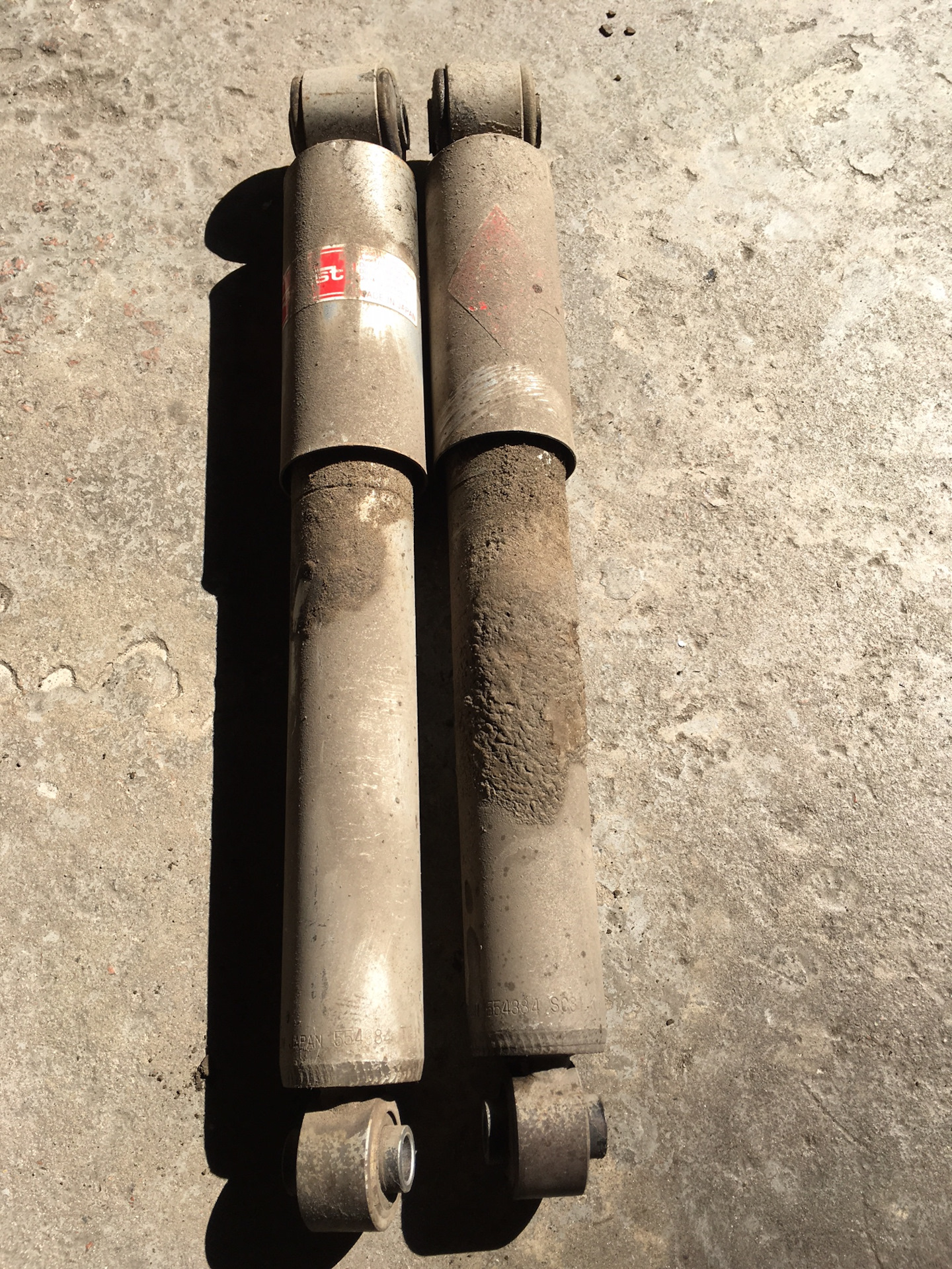

Написать данный пост меня вынудил массовый выход из строя газовых амортизаторов каяба серии GAS-A-JUST!

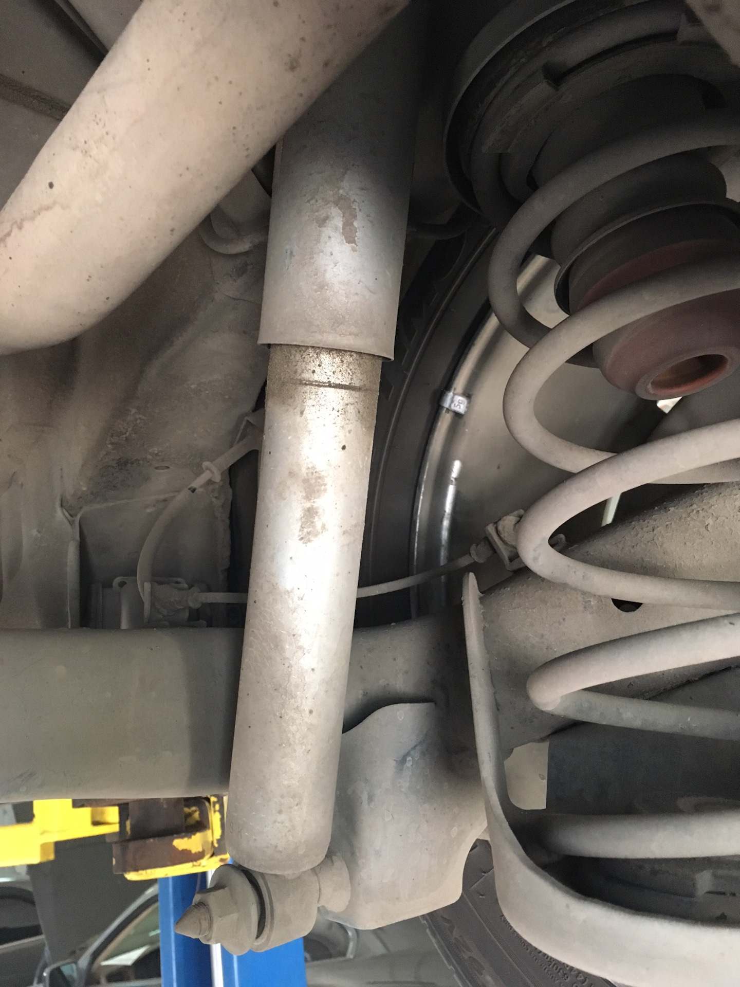

Напомню кто не в курсе, это стойки серого цвета (на фото), однотрубные, наполненные газом высокого давления, вот описание:
— превосходит эксплуатационные характеристики однотрубного оригинального амортизатора;
— повышает эксплуатационные качества в сравнении с двухтрубным оригинальным амортизатором;
— полностью исключает кавитацию и вспенивание и снижение эксплуатационных качеств;
— степень демпфирования до 30% превышает показатели при использовании двухтрубной системы;
— однотрубный бесшовный рабочий цилиндр GAS-A-JUST обеспечивает увеличенное рабочее давление;
— дополнительный свободно плавающий поршень отделяет масло и сжимает азот, что повышает технические характеристики, позволяя быстро реагировать на изменения скорости;

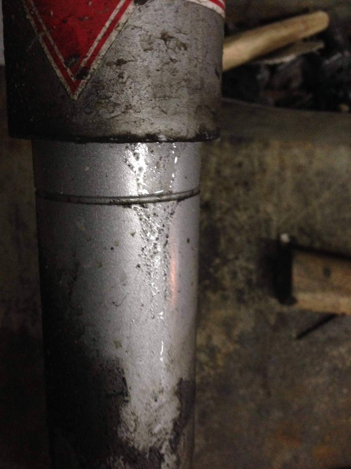

Так вот господа автомобилисты, при всех этих уникальных характеристиках, данный амортизатор "боится" наших ям и выходит из строя после первого сильного удара!
Таких стоек мы заменили уже более 6 пар за последние 3 месяца, покупать данные амортизаторы для плохих дорог СНГ я настоятельно не рекомендую!

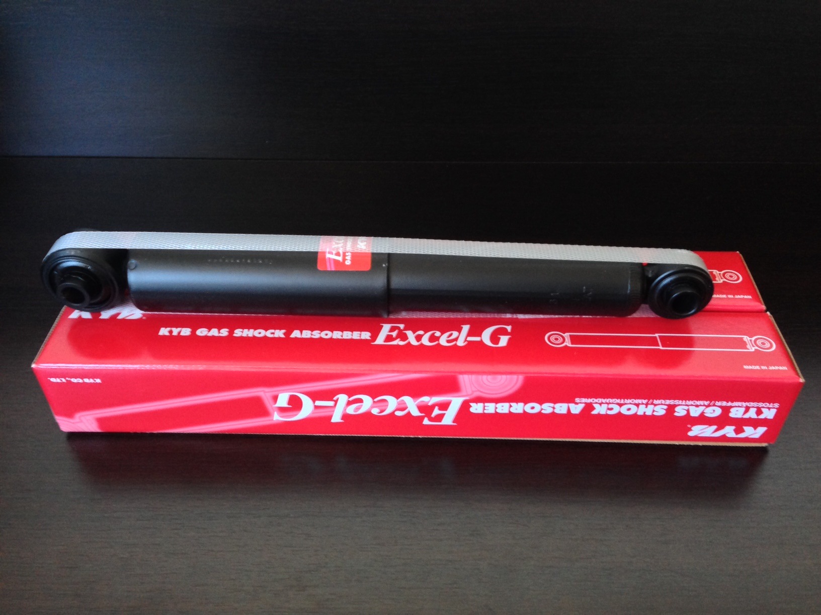

Я лично знаю владельцев Hyundai Elantra MD и KIA Cerato 2, которые за 1 год сменили по 2 комплекта данных амортизаторов, после этого перешли на каябу серии Excel-G и катаются по сей день не зная проблем!

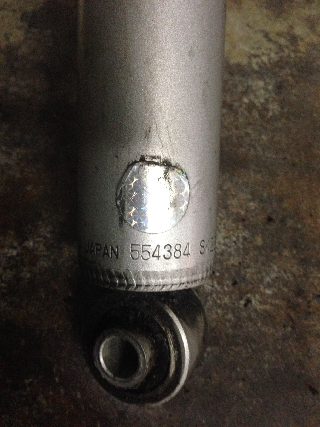

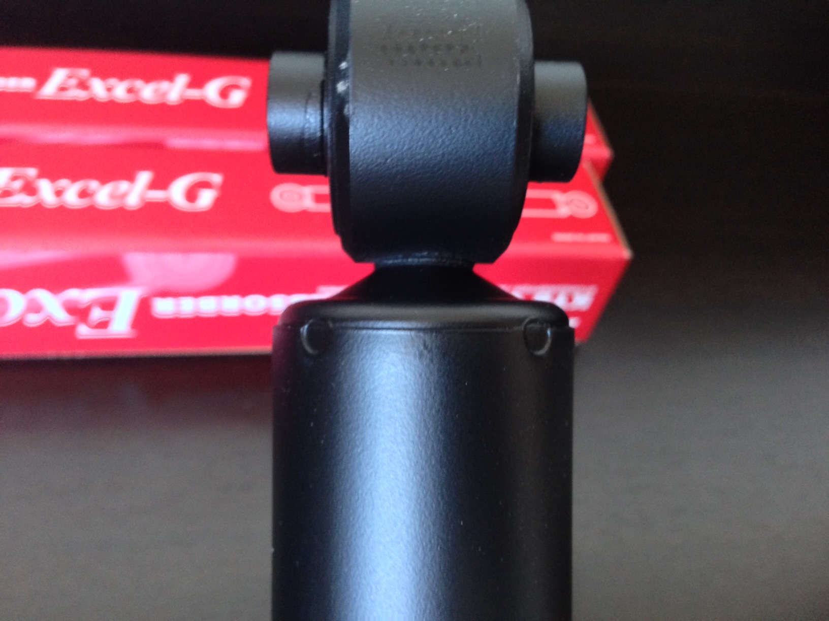

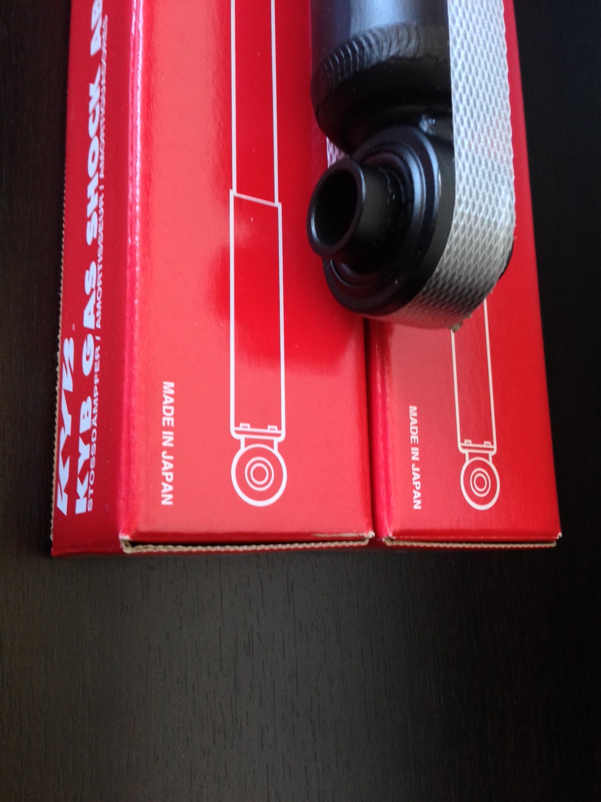

В этом году официальные дилеры КYB завезли в Украину амортизаторы 343307 производства Япония. (смотрите на фото вверху)
Раннее данные стойки поставлялись только из Таиланда или Чехии, японские 343307 я вижу впервые!
Как оказалось амортизаторы сделанные в Японии и Чехии имеют разную конструкцию, массу, упаковку и маркировку.
Японские амортизаторы выполнены более качественно и аккуратно, в сравнении с чешскими и обладают чуть большей жёсткостью на сжатие и разжатие, поставляются в сжатом (термолентой) состоянии.

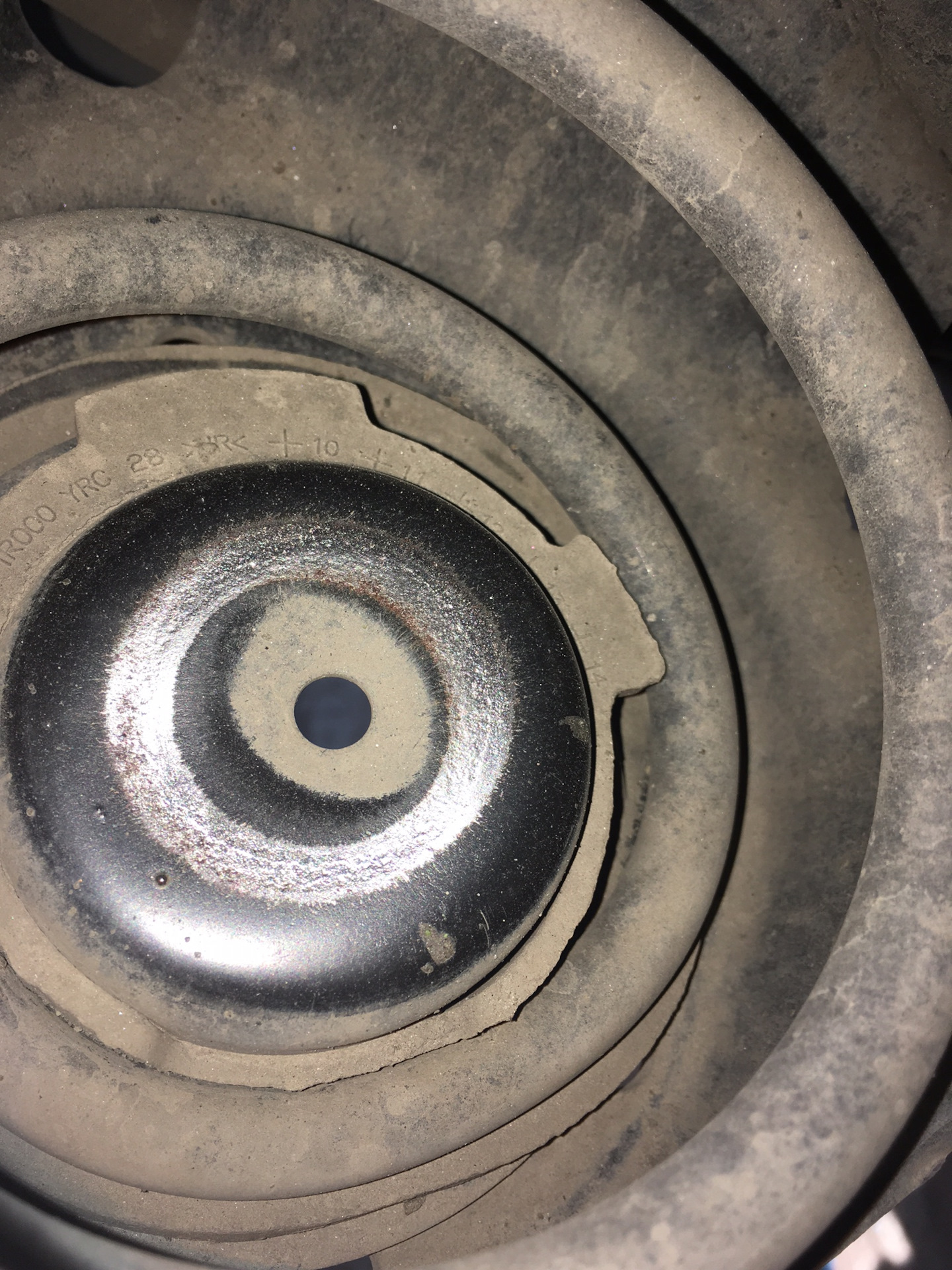

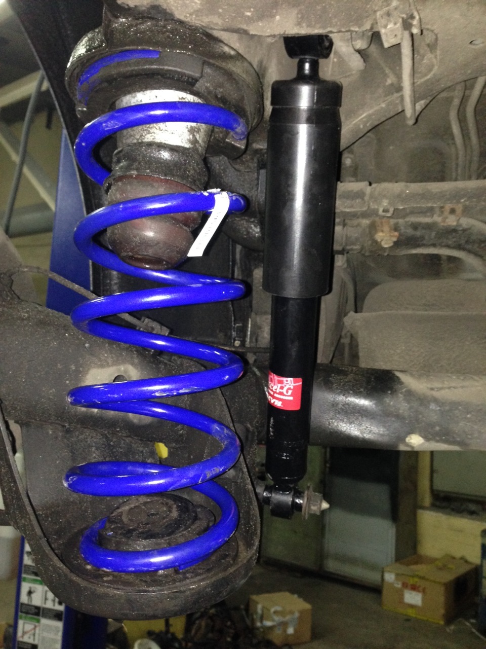

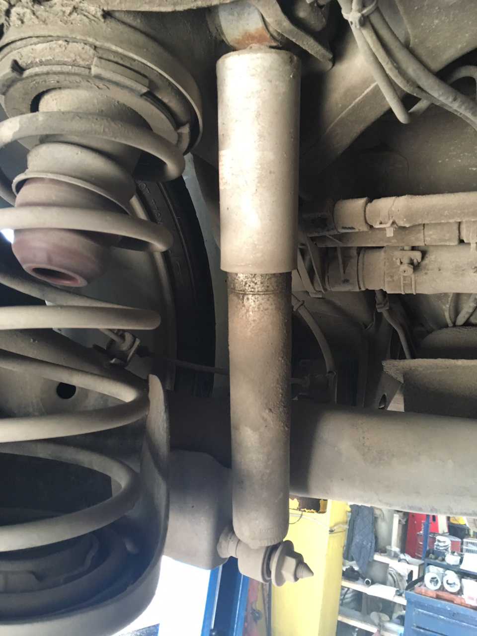

Хочу ещё раз всем напомнить (писал об этом уже много раз), амортизаторы и пружины — это одна рабочая пара и расходный материал, меняются только парами!

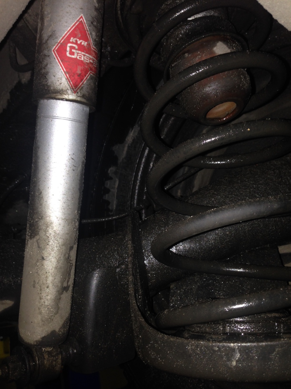

Нельзя ставить мощные газовые стойки на мягкие или севшие старые пружины, последствия от такой установки смотрите на последних фото!
Данный владелец поставил амортизаторы GAS-A-JUST на штатные слабые пружины, через 20 тыс.км стойки потекли и перестали работать.
На данном авто теперь стоят усиленные 729 пружины и амортизаторы Excel-G.
Также напомню всем что категорически не рекомендуется ставить усиленные жёсткие пружины и жёсткие амортизаторы на корму автомобилей Kia Cerato 2 — Elamtra MD!
У данных автомобилей более 64% массы приходится на переднюю подвеску, на корме кроме балки и пустого (если нет топлива) пластикового бака ничего нет.
Мягкая передняя нагруженная подвеска и жёсткая пустая задняя подвеска вызовут сильный дисбаланс в работе, задние колёса будут подпрыгивать на ямах и лежачих полицейских!
