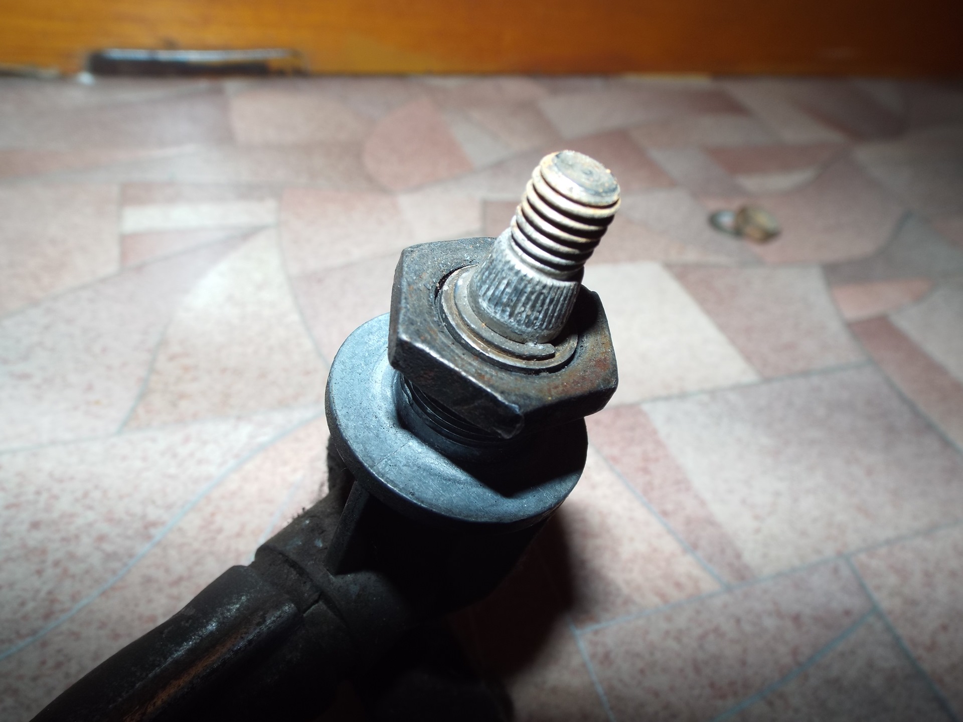

По решению второй проблемы я полез на просторы нашего интернета. Первое что я нашел это подогнуть поводок, не помогло, и тут я понял что он уже точно проситься на отдых. Полез смотреть новый поводок в каталоге, и тут был шок в стоимости нового на наш пассат (3000 рублей). Понял что эту цену я не потяну, полез по форумам кто от чего ставил, и из всех вариантов с советами выбрал 2 варианта — это поводок от шеви нива и поводок от чери амулет. Выбрал от чери амулет, потому что было много отзывов про то что от шеви нива цепляют капот, а про поводок от чери амулета отзывы были что все подходит без доработок, но подробного отчета о установке я не нашел. Заказал за 250 рублей, после того как получил сразу возле магазина полез ставить, потому что раздражало уже так ездить, но каково было мое разочарование после того, когда я открутил родной и прикрутил от чери, довольный иду в машину включаю дворник, а водительский стоит на месте и даже не дергается, вышел обратно под капот и понял что тут что то не так и увидел что над гайкой крепящей поводок очень мало витков резьбы, ладно думаю дома разберусь поподробнее, прикрутил старый и поехал.

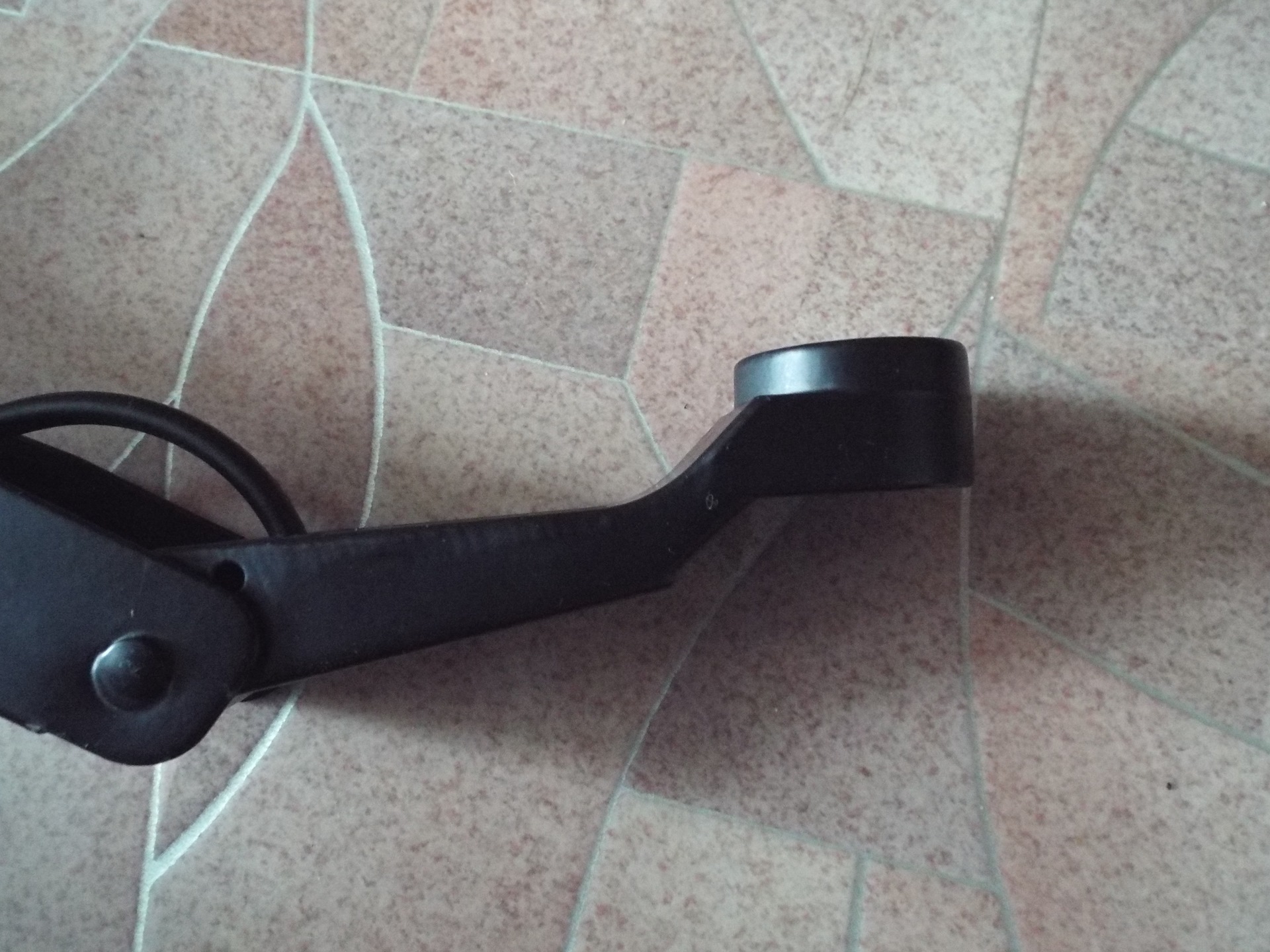

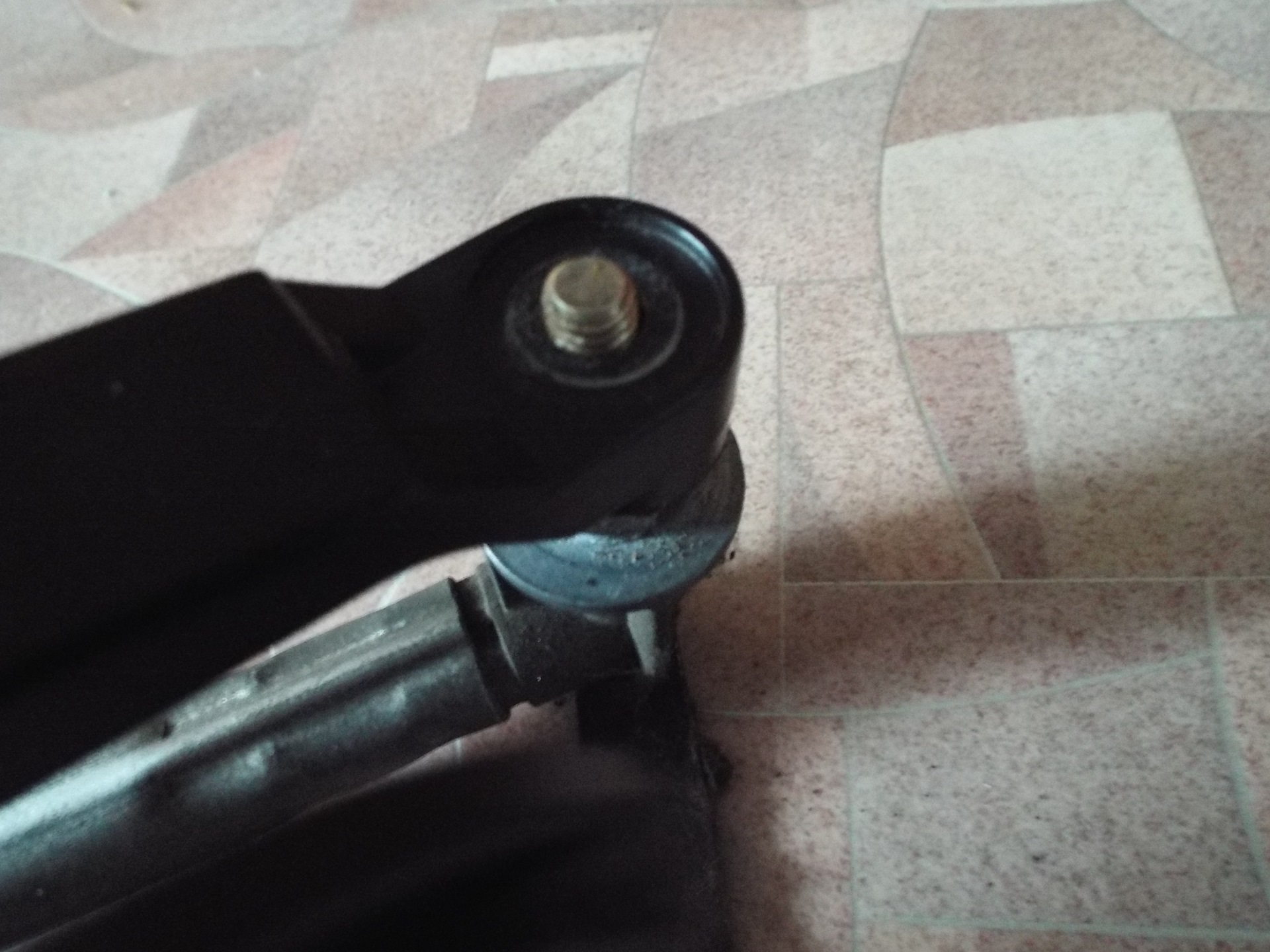

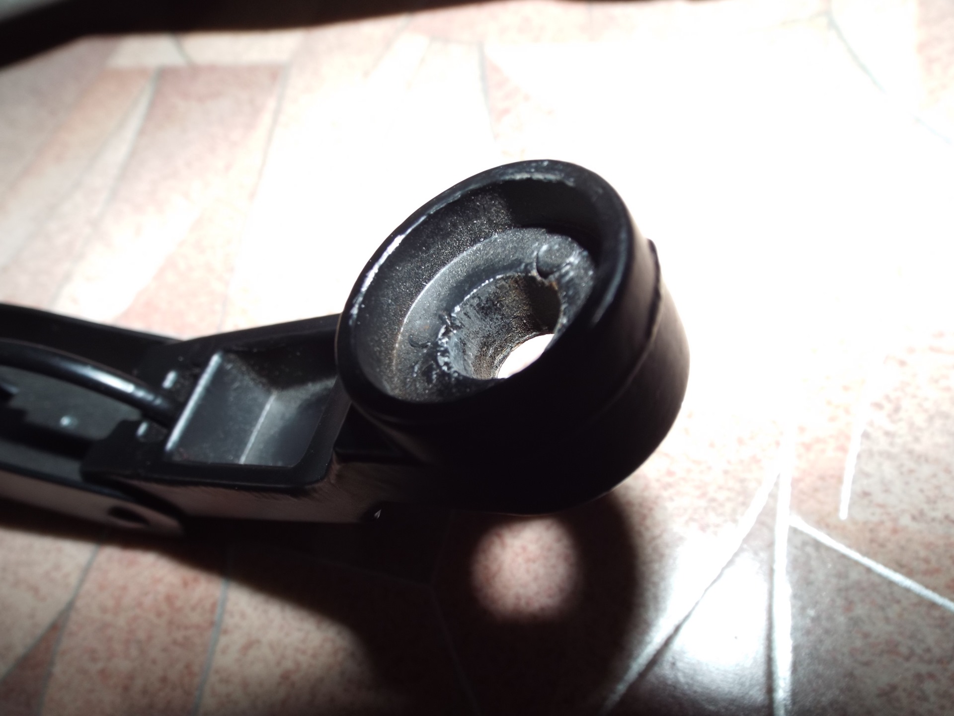

Приехав домой достал свою трапецию с балкона, про которую я писал в начале, и начал к ней примерять новый поводок, и понял что посадотное место не достает до шлицов
Дальше я поверлел поводок в руках и понял, что он никак не сядет в посадочное место
Дальше было то что не оказалось шлицов на новом поводке, и я поехал в магазин с мыслями вернуть его, но приехал в магазин, благо продавцы в нем хорошие и меня уже хорошо знают, сказали что на новых нет шлицов и они сами нарежуться во время затяжки, я со спокойной душой поехал домой и начал думать что делать дальше, внимательно осмотрев понял
И тут я зделал небольшие манипуляции

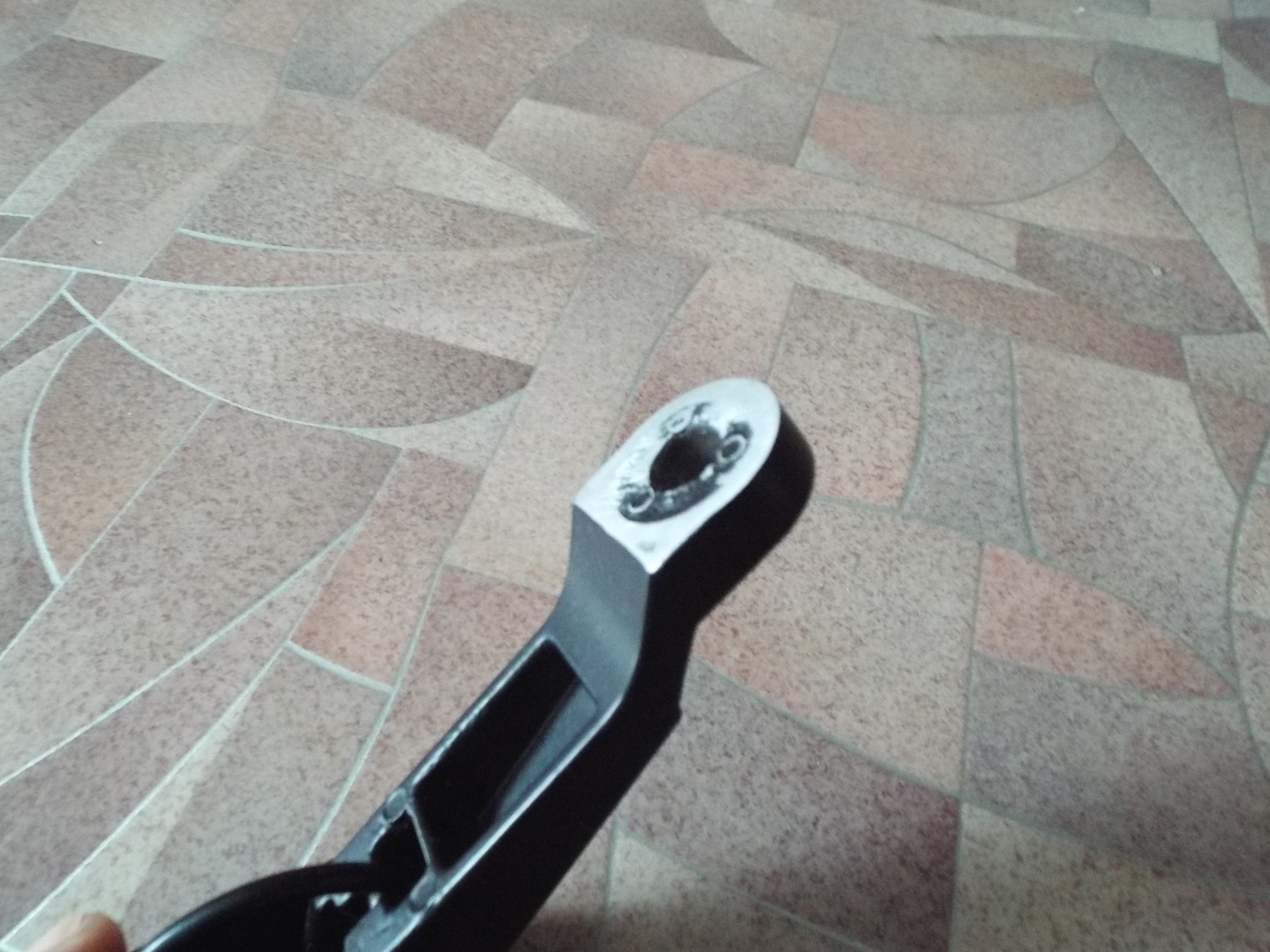

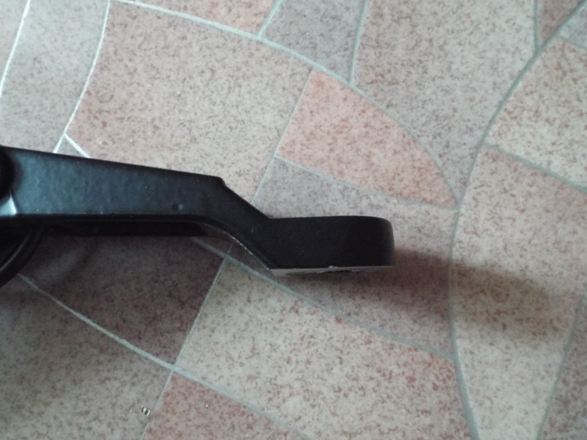

Простой ножовкой по металлу отпилил и немного подравнял место среза наждачками.
Дальше я дома прикрутил поводок к трапеции, и понял что встает теперь он намертво.

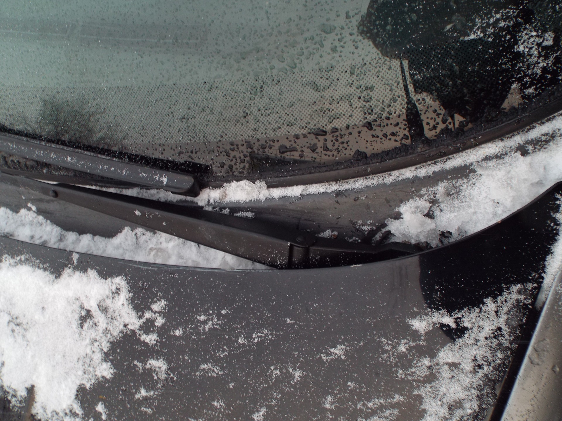

По шлицам сел он как родной, гайку тянул я по туже, т.к. на новом поводке надо было нарезать шлицы. На фото видно как он сидит, та часть которая спряталась за копотом, при открытие капота его не задевает, но двирник не отгибается при закрытом капоте.

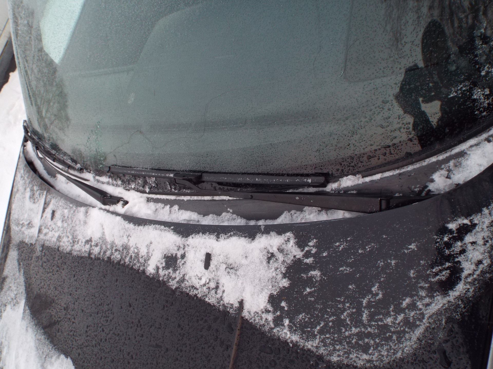

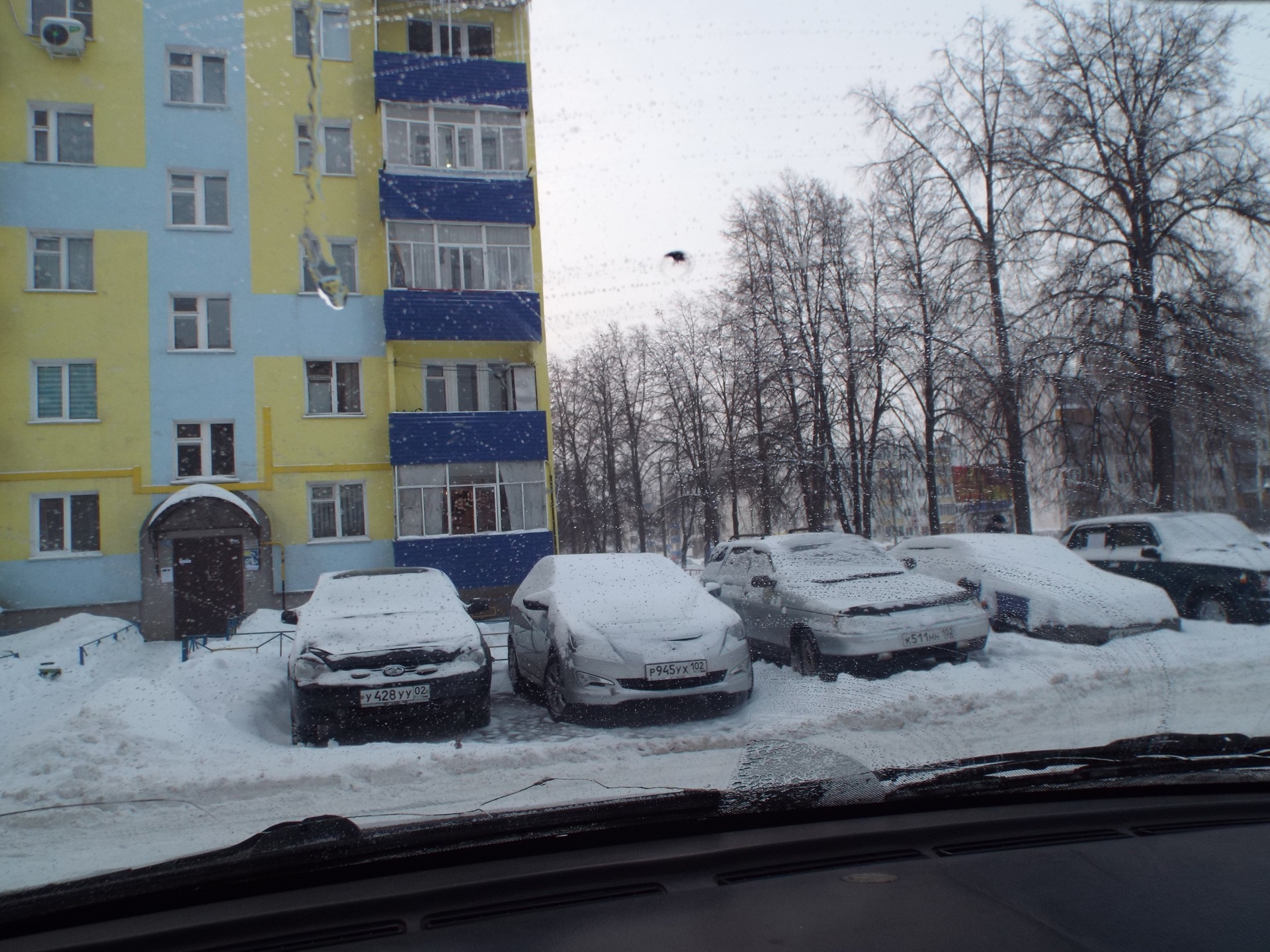

Погода как раз была подходящая, шел снег, завел машину и проверил дворник, и о чудо он начал воду смахивать со стекла а не размазывать, тут я сразу побежал в багажник за бескаркасным дворником, поставил и дворник прижался как положено, опять пошел проверил работу дворников, и тут уже стало радостно на душе, с ним стало еще лучше.
Сделал несколько фото работы дворников, но я не знаю передаст ли фото всего того что было в реальности
Для себя сделал вывод: поводок от чери амулет встает с небольшими доработками, вид с ним на машине не колхозит выглядит почти как оригинал и стоит не дорого, но вот то что он не складывается это очень плохо и не удобно чистить снег под ним. Оставил пока так, ездию радуюсь работе дворников.
