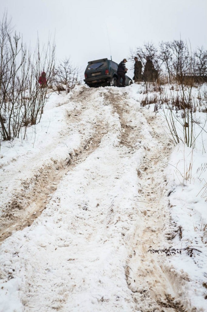

А вот вес автомобиля очень, очень критично сказывается на его проходимости. Скажем, у Шевроле Нивы есть лишние 200 килограмм массы. Откуда они там взялись, я не знаю, я просто привожу цифры. Из-за этого Шевик едет уже не так бодро, в особенности, если дело касается крутых подъёмов.
Вообще, подъемы — это бич всех рамных внедорожников. Они просто не могут поднять собственную массу по скользкому грунту. Возникает ситуация, когда машина не сидит на мостах, но буксует всеми колёсами.
Тогда возникает необходимость установки на машину очень злых "шестерёнчатых" шин, дизельного двигателя, который типа не буксует и так далее.
У Нивы такой проблемы нет, она всегда легко поднимается на подъемы, если её двигатель исправен, а резина соответствует погодным условиям.

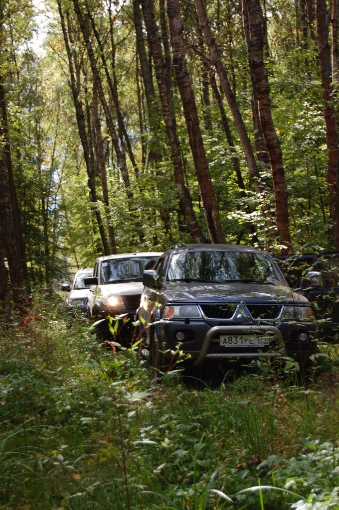

4. Внедорожник должен быть большим.

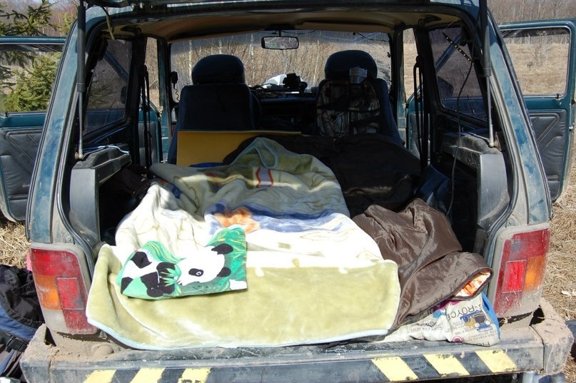

Как правило, большой внедорожник выбирают из расчёта, что в машине придется спать. На самом деле, в Ниве вдвоём можно спать с комфортом и вытянутыми ногами, но возникает проблема перекладывания вещей. Проблемой это можно считать только частично, потому что, если разделить вещи на "железо" и "тряпки", то всё становится просто: "железо" — на крышу, "тряпки" — в салон. Если вы настолько ленивый, что вам даже лень разобрать себе постель, то, блин, у вас проблемы. :)
Хотя, конечно, если у вас рост больше метра восемьдесят, то, возможно, вам понадобится Нива-пятидверка.
Можно пойти по пути Бу и сделать спальник из дерева, под который будут запиханы все вещи, но меня искренне бесит идея спать почти под самым потолком.
Экспедиционного шмурдяка на двоих в Ниве можно возить довольно много. Трудности начинаются при путешествии по горам вчетвером.
Из серьёзных проблем, связанных с размерами Нивы, можно выделить почти квадратную колёсную базу, которая ухудшает устойчивость на дороге и маленький, крохотный бензобак на всего 39 литров бензина.
Пятидверка, конечно, для путешествий и экспедиций намного лучше.
За счёт малого размера Нива получает второе, после массы, преимущество перед слонопотамами — это геометрическая проходимость. Конечно, разница не так уж и велика, но при удачном стечении обстоятельств Нива сможет проехать овраг, в котором более длинную машину раскорячит.

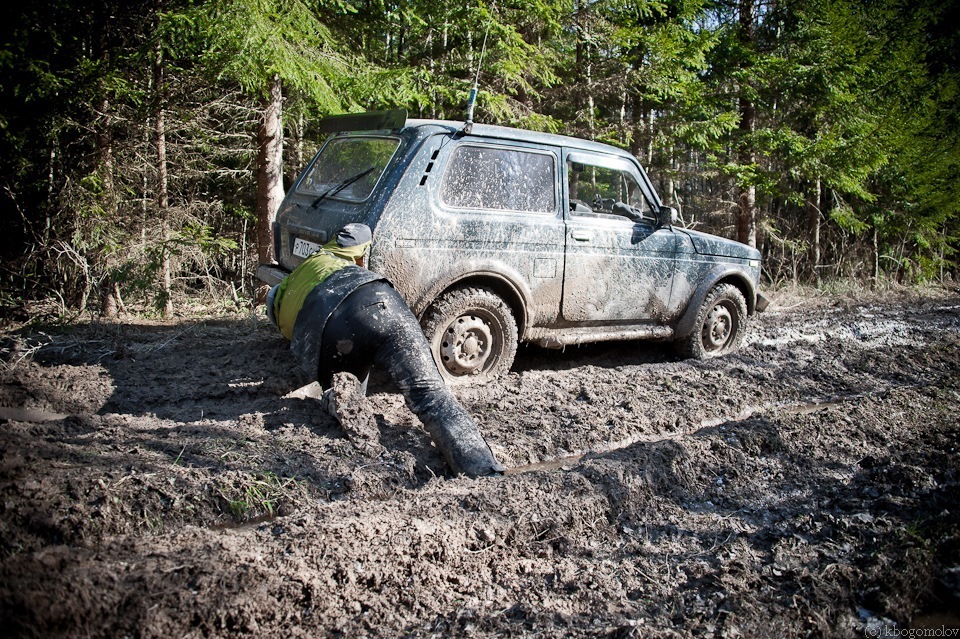

6. Первым делом надо ставить колёса.
Нет, вы всё равно застрянете. На любых колёсах. Даже с двумя самоблоками в мостах. Вопрос только в том, как глубоко. То есть как далеко придётся бежать за трактором.

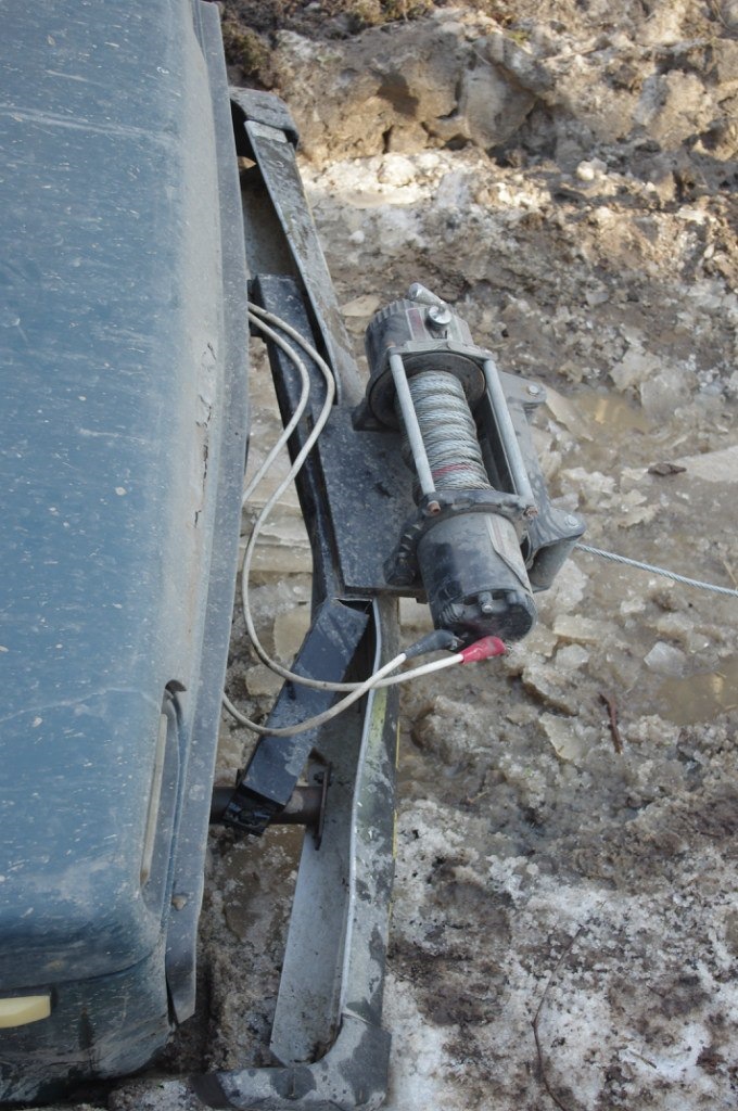

Первым делом надо, конечно, же, приобретать хайджек и лебёдку. Да, лебёдка — это дорого, но она гарантированно вернёт вас обратно на дорогу. Вы, может, и не сможете проехать дальше, зато точно сможете вернуться обратно. Думаю, вернуться обратно важнее.
На Ниве лебёдку можно установить двумя способами: открытым способом на бампер или скрытым способом внутри салона, за водительским сиденьем.
Второй способ — довольно хитровыдуманный, я его увидел единственный раз всё у того же Егора Воронина, и он мне в целом понравился. У него есть свои плюсы, безусловно, но меня вполне устраивает лебёдка на бампере. Дело в том, что при такой установке можно легко контролировать процесс намотки троса, а в случае нештатной ситуации легко добраться до барабана и что-то поправить.
При установке в салон у вас съедается пространство в ногах заднего пассажира, труднее контролировать намотку, зато нет нагрузки на передние лонжероны, да и выглядит это всё эстетичнее.
