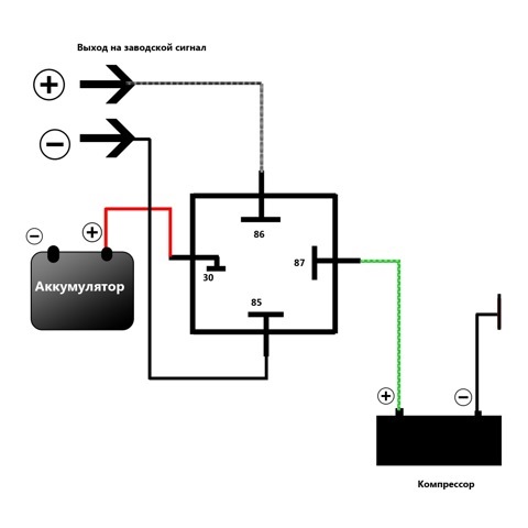

Реле предназначено для коммутации больших токов нагрузки. Другими словами является переключателем, а еще проще — принцип работы реле — малым током (например сигналом кнопки) включать цепи с большим током. А используют реле, когда исполнительное устройство (стартер, генератор, вентилятор, обогрев зеркал, клаксон и т.д.) потребляет больший ток (до 30-40 ампер).
НАПРИМЕР: Для того чтобы с маленькой кнопочки завести двигатель, необходимо, чтобы включился стартер, который потребляет от 80 до 300 ампер. Если не использовать реле, тогда кнопка не выдержит большого тока и расплавится, также как и не предназначенная для больших токов проводка. Поэтому, делают подключение через реле (между кнопочкой и стартером устанавливают реле), которое по импульсу малого тока кнопки внутри себя замыкает мощные контакты, тем самым включая стартер. Как это происходит ?

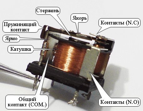

Устройство реле
Электромагнитное реле состоит из:
электромагнита (представляет собой электрический провод, намотанный на катушку с сердечником из магнитного материала).
якоря (пластина из магнитного материала, через толкатель управляющая контактами).
переключателя (могут быть замыкающими, размыкающими, переключающими).
При пропускании электрического тока через обмотку электромагнита возникающее магнитное поле притягивает к сердечнику якорь, который через толкатель смещает и тем самым переключает контакты.

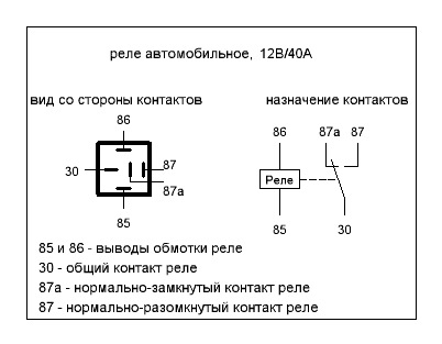

Контакты реле:
Контакты 85 и 86 — это катушка.
Контакт 30 — общий контакт, всегда присутствует в реле. Он, без подачи напряжения на контакты обмотки, постоянно замкнут на контакт 87а.
Контакт 87А — нормально-замкнутый контакт.
Контакт 87 — нормально-разомкнутый контакт.
Силовые контакты имеют всегда маркировку 30, 87 и 87а.
Принцип действия реле:
В состоянии покоя, т.е., когда на катушке нет питания, контакт 30 замкнут с контактом 87А. При одновременной подаче питания на контакты 85 и 86 (на один контакт «плюс» на другой — «минус», без разницы куда что, если на реле нет маркировки диода) катушка «возбуждается», то есть срабатывает. Тогда контакт 30 отмыкается от контакта 87А и соединяется с контактом 87.

-реле с пятью контактами (5ти контактное реле). Если на обмотку подан сигнал, то 30 контакт отключается от 87а и подключается к 87.
-реле с четырьмя контактами (4х контактное реле). Контакт 87а или 87 может отсутствовать, тогда реле будет работать только на включение или выключение (замыкание или размыкание) силовой цепи.
Все реле имеют контакты обмотки (85 и 86 контакты).

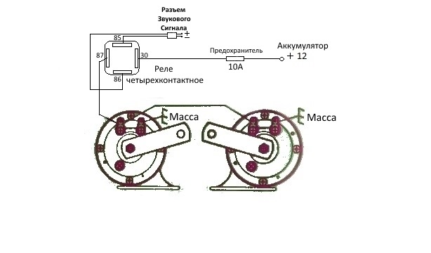

А то я уже всю голову сломал как мне волговские клаксоны подцепить.
Заводской пред на 15 А, а эти две дудки каждый по семь, в общем Ещё раз спасибо, гениально. Берегите машину и проводку.

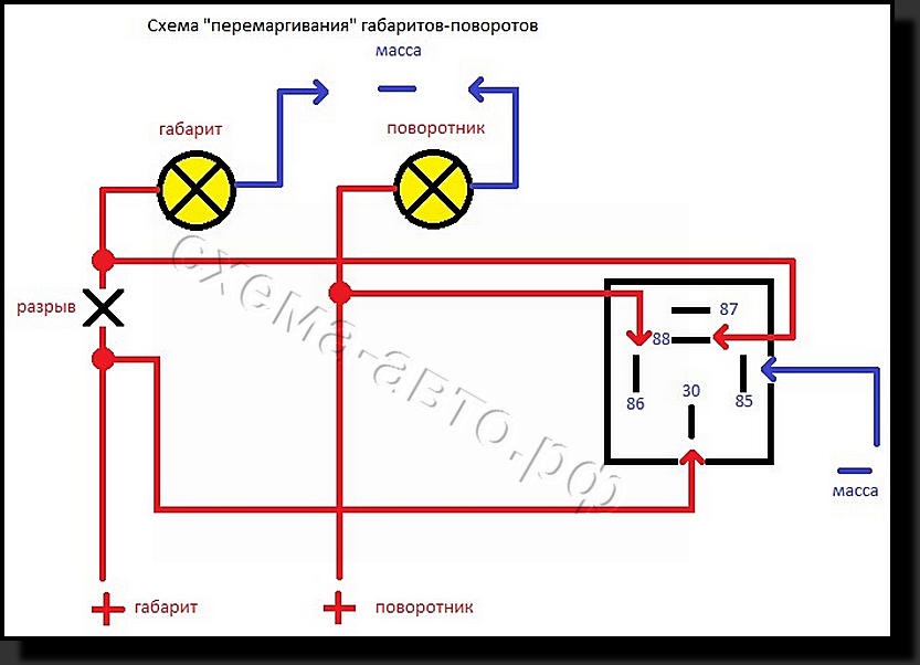

R1 620 Ом R2 — 51 Ом.

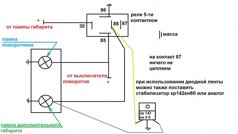

Почему то не срабатывает реле. Пробовал по 1 варианту — присоединял 85 к + поворотника и пробовал 2 вариант разрезал провод поворотника, а сам поворотник подсоединял после реле на 86 контакт. В чем проблема не понимаю. Без реле все отлично работает.
все просто ты плюс га катушку берешь с лампы поворотов, но плюс на ней не постоянный, он мегает, от сюда и реле то включаеться то выключаеться и все мегает у тебя. тебе нужно еще что то добавить в схему что бы конденсатор мог делать задержку перед катушкой. и за счет этой задержки было на реле катушки постоянное напряжение.
тогда при включение аварийки габариты потухнут.
Но проще это все сделать на микропроцессоре чем на реле, пробывали уже с реле не работает:
nikei666
www.drive2.ru/l/8947704/ я на прошлой машине тоже делал то что иты сейчас, если нет способа как зарядить кондей тогда затея без смыслена

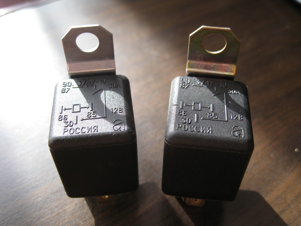

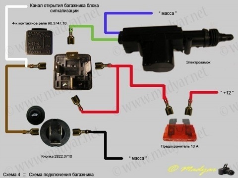

и кстати, в чем отличия реле 90.3747-10 и 90.3747А. посмотрел- никаких. может контакты из другого металла. в авто 49 покупал для подключения замка двери к сигналке
эти два типа реле одинаковые, различие в реле могут быть только по силовому току он указывается на крышке.
90.3747-01- (20-30 амперное)
90.3747-10- (30-40 амперное)

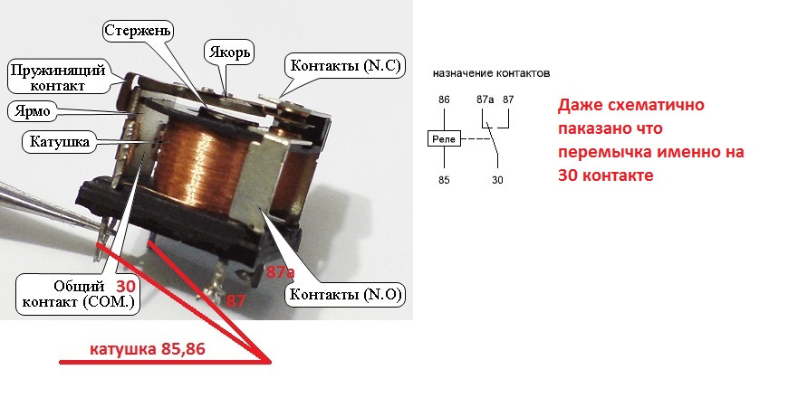

То что мне на сейчас нужно! )) Только вот там вроде ошибочку в тексте нашел — "Тогда контакт 30 отмыкается от контакта 87А и соединяется с контактом 87." Контакт 30 это же общий, дальше там в тексте правильно написано — "под воздействием катушки(возбудителя) происходит переключение перемычки (якоря) с контакта 87а на контакт 87."
мм а в чем ошибка то)) контакт 30 это контакт на который подается постоянный плюс в 12 вольт. это как в выключателе обычном ботовом на один из контактов подаеться постоянная фаза.
под воздействием катушки происходит переключение перемычки, в реле это якорь.
И так же как и выключателе просходит контакт перемычки и с фазового контакта ток бижит на соседний контакт и включаеться свет.
Так и тут с контакта 30 общего ток уходит на контакт 87, и бежит на то устройство что питаеться от реле.
А в место рук человека для включения и выключения спользуеться катушка)))
Не, ну всё верно, но ведь переключение происходит перемычки между 87а и 87, т.е. 87а отмыкается, а не 30.
Driver77
контакт 30, общий не подвижный контакт, к нему прикреплен пружинещий контакт.=)
не какой ошибки нет)
смотри схему и строение реле=)
Так я и смотрю схему, 30 общий, стоит на месте, а 87а на 87 перещёлкивается
нет якарь и перемычка они с одного конца прикреплны к общему-30 контакту. и вот за счет калибания катушки перемычка ходит от 87а к 87
Я что, не то же самое написал "30 общий, стоит на месте, а 87а на 87 перещёлкивается"?
ухх в общем разбирайся сам, так то все эти контакты они стоят на своем месте, и 30, и 87, и 87а, 85, 86- они в колодке жестко зафиксированы и не могут перщелкиваться.
все делает подвижный контакт (перемычка)
