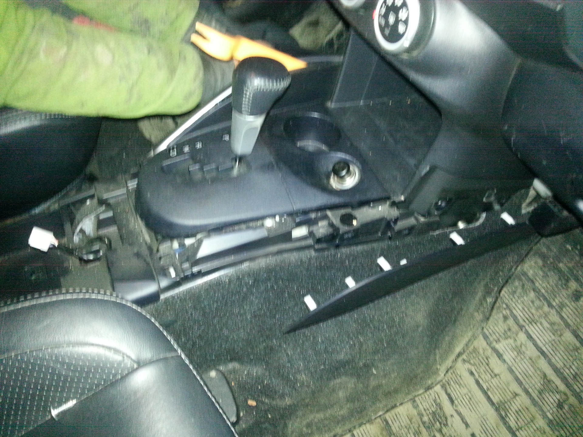

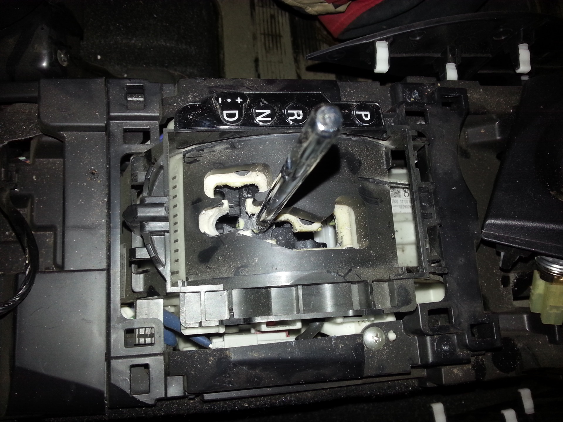

Алгоритм:

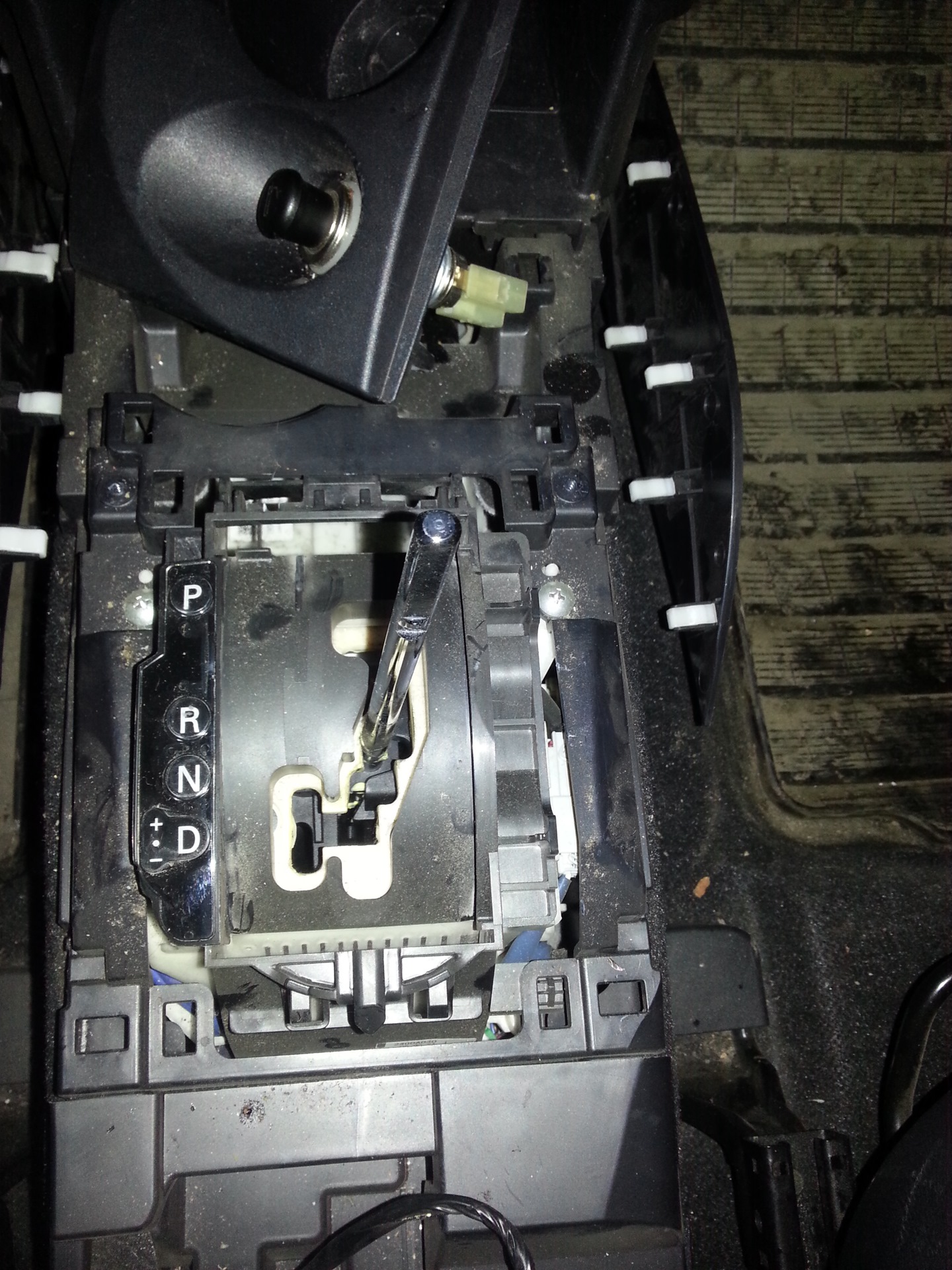

Снимаем серебряную обшивку (та что под рычагом ручного тормоза) — все на пистонах
Снимаем пепельницу, отсоединяем провод от прикуривателя (все на пистонах)
Сдергиваем ручку КПП с усилием вверх (остается только штырь)
Переводим штырь в режим R или N. (будьте осторожны если машина заведена)
Пальцами хватаемся за стенку обшивки под КПП (та что ближе к двигателю) оттягиваем ее в сторону двигателя и снимаем аккуратно.
Пальцами поддеваем резиновый кожух и доступ к "напиллингу" открыт.

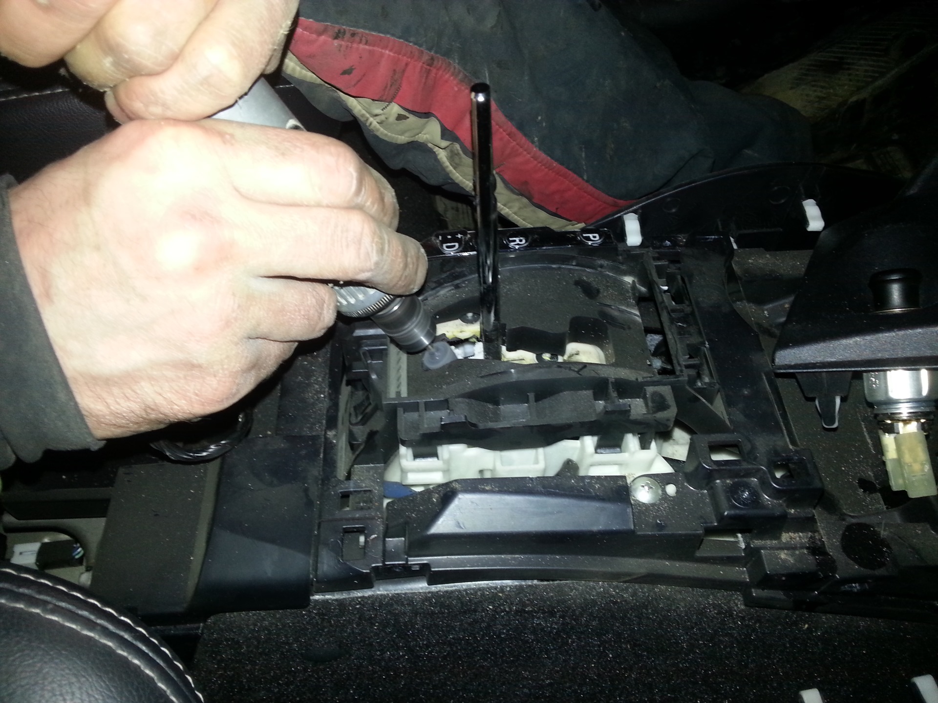

Делаем пропил с помощью дремеля.

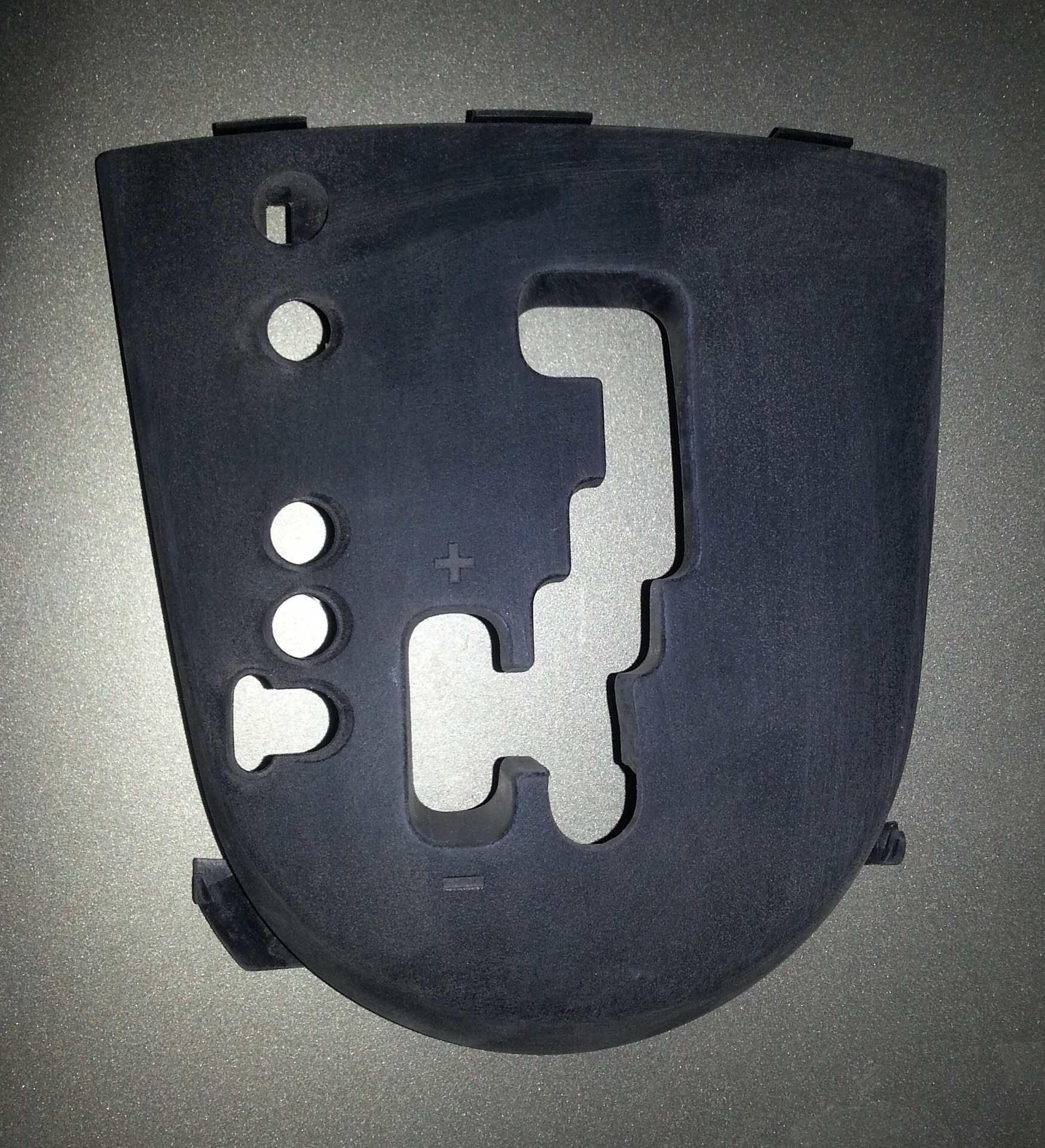

С помощью того же дремеля делаем пропил во внешней накладке АКПП

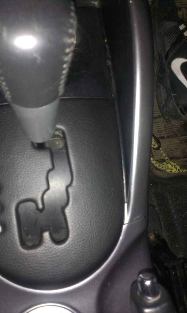

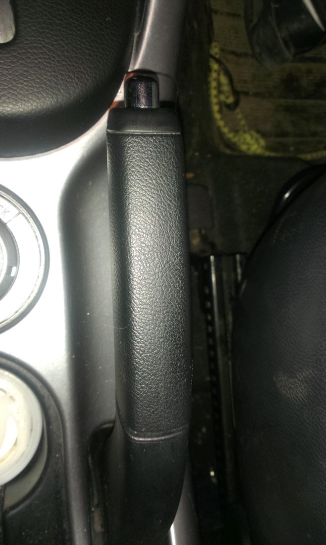

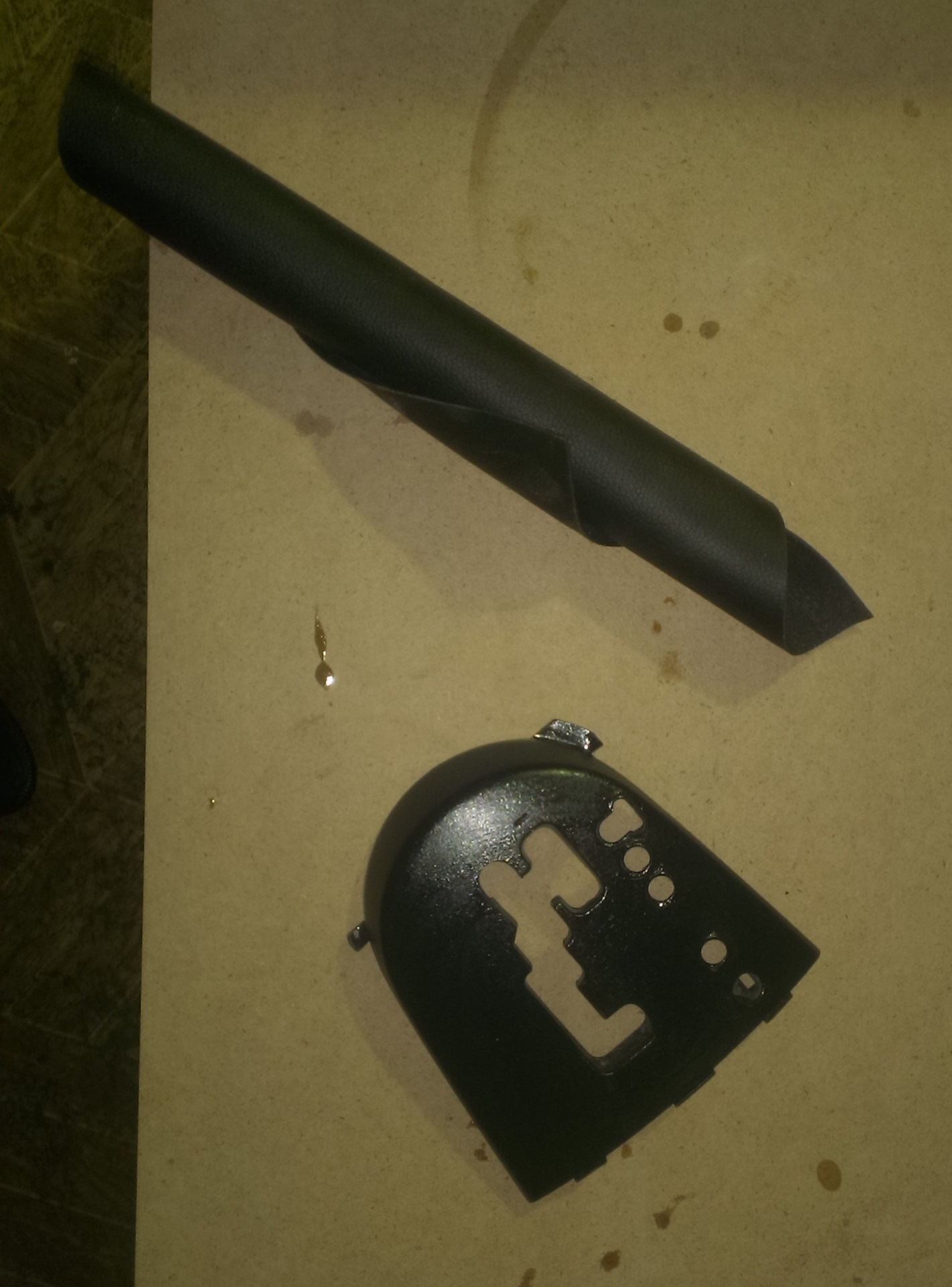

Хоть пропил в накладке получился и ровный, но всё равно было видно, что там уже побывала рука человека, а может и не рука… В связи с этим было решено обтянуть накладку в кожу. Собственно зашкурил пластмассовую накладочку мелкой шкуркой.
Передал её моему другу Haijecker, а он уже обтянул всё кожей.

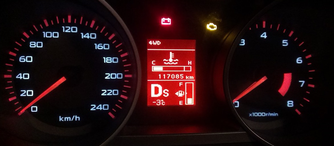

Далее всё собрали обратно, поставили ручку АКПП в новый паз, а на табло загорелось вместо D — Ds.
Ну и собственно вот, что получилось (очень порадовало то, что фактура ручника почти идеально совпала с фактурой обтянутой накладки):

Привет. У меня 11г. аут. Мотор 3л, автомат- проделал такую же процедуру, но вместо спорт режима вылетает ошибка((( Что это может быть?
Порылся сейчас в интернете, пишут, что с 2008 года режим Ds исключили из моделей, но схема осталась та же, поэтому как я понял, нужно выводить кнопку как на 2.4 out-club.ru/board/showthread.php?t=17428
Дело в том, что при включении этого режима сигнал то поступает и соответственно при установки кнопки мне кажется будет тоже самое.
А если подключиться к мозгам при включенном Ds, когда ошибка горит, должно что то показать… либо остаётся только 1 вариант — перепрошивка…
Вот буквально час назад записался на перепрошивку)))

Скажу честно мне не нравится кожа где разметка D, N, R, P… Стрёмненько как то. А в остальном очень красиво кожа обтянута. Это на самоклейке была?
Там на самой накладке в этих местах выпуклости (которые обтянула кожа), и из-за вспышки они очень явно выражены получились, в реальности смотрится иначе… Нет не самоклейка, сначала по 2 слоя клея нанесли на накладку и кожу, потом с помощью фена натянули.
