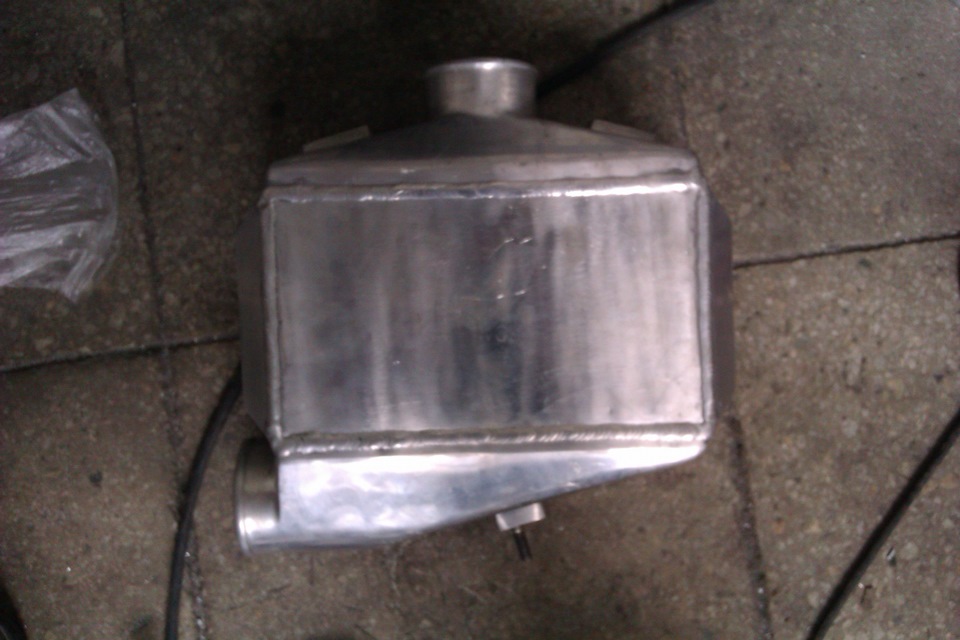

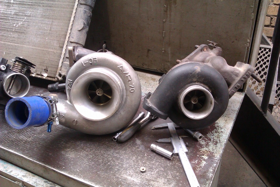

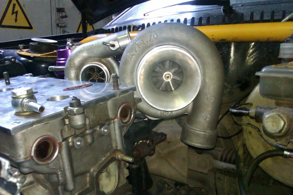

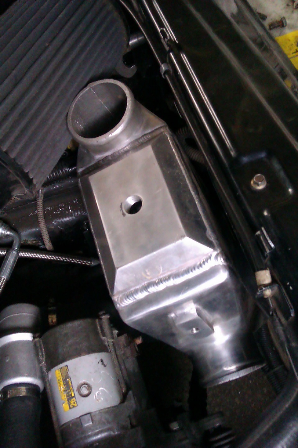

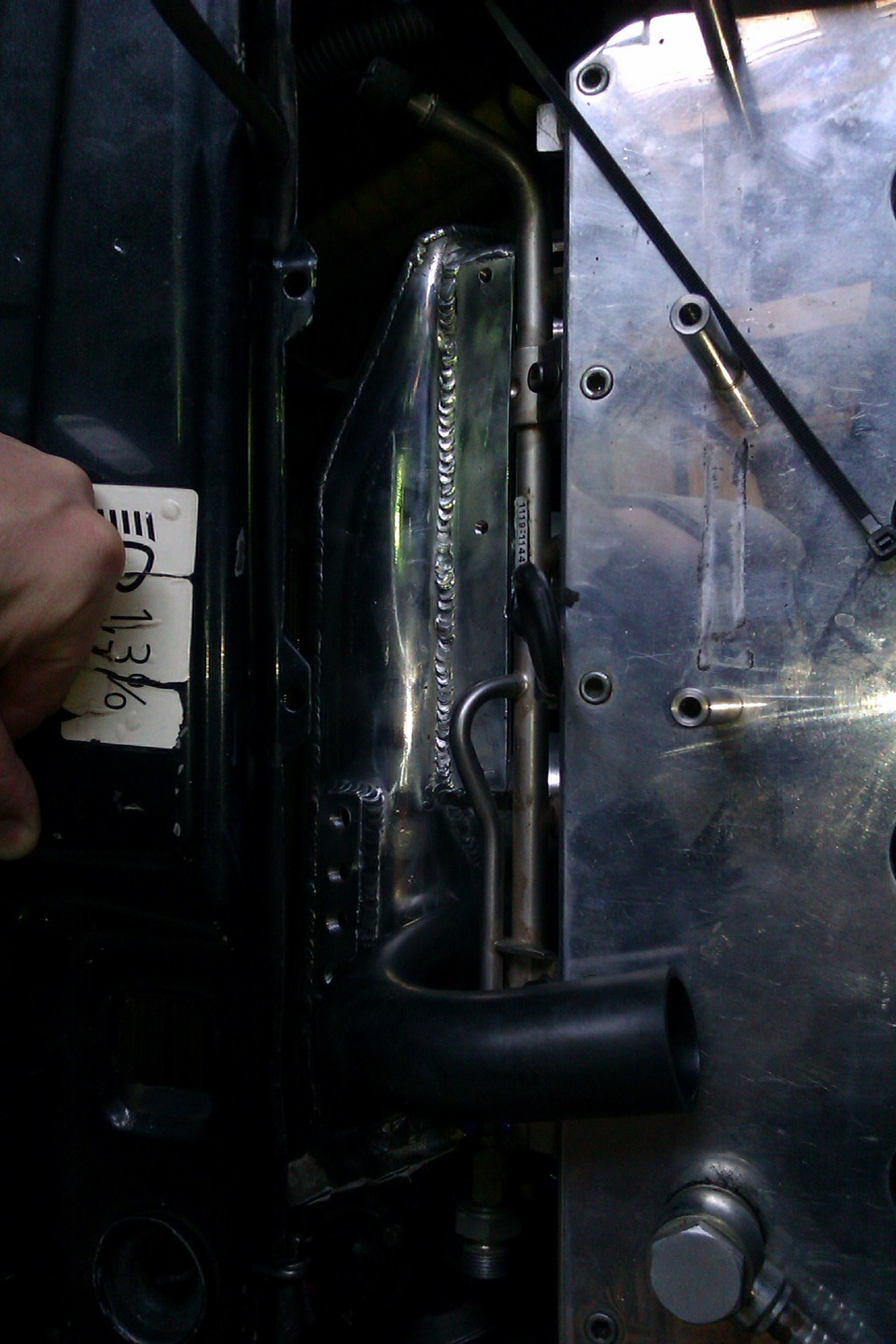

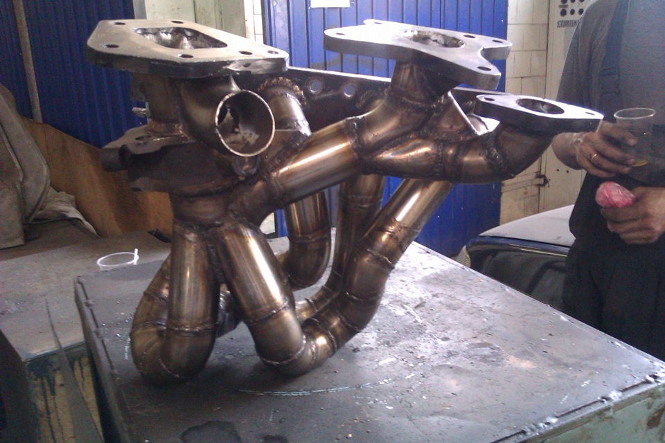

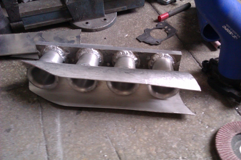

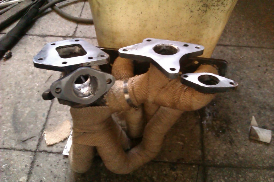

Установка новой коробки диктовало свои правила, впускной и выпускной коллектора уже не вставали под такое расположения двигателя.Да и крутить колес стало на двое больше
Запчасти на фото: 1119114401001

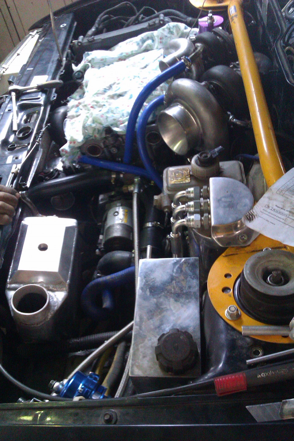

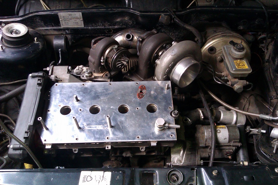

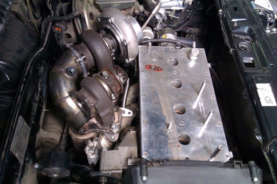

Я правильно понимаю что стоит электродроссель и стоит он перед интеркулоерлм?
Круто! А маслоподачу под турбины откуда брали ? И как я понял дроссельной переделка кульком!

Лучшая схема!В какой конторе собирали?
Красота!С чего КПП стоит чтоб все это выдерживать и крутить 4 колеса!

Оч здорово! Есть принципиальная схема работы?
присоединяюсь к вопросу) как вообще схему турбования тут обозвать? На битурбо больше всего похоже
Турбокомпаундная схема, прогугли)
ну-ну
anton3ds
где тут отбор мощности от турбины на коленвал?
anton3ds

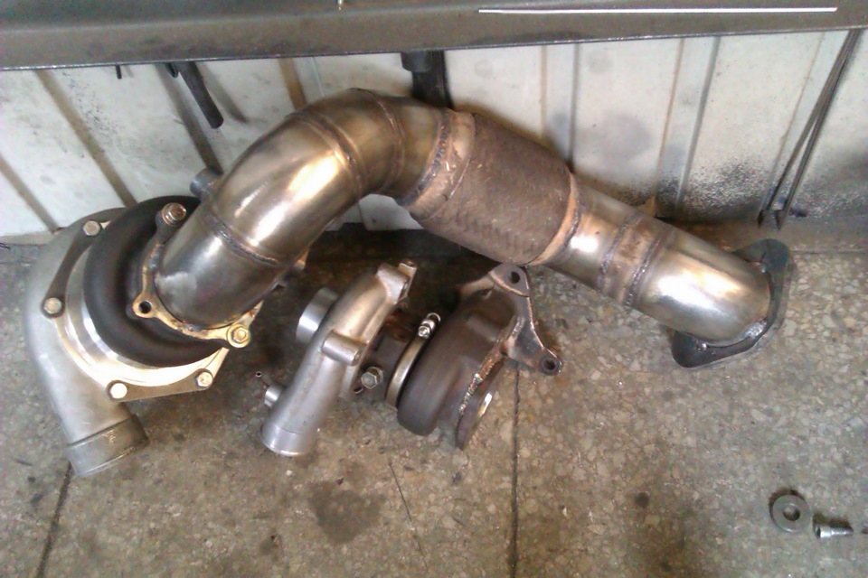

При чем тут турбокомпаунд? ? Просто 2 турбины, и мне интересно, как они дуют — последовательно или параллельно?
услышал звон, да не знает где он))
Dima111-55
i.drom.ru/foto/album_photos/7/6017/124299.jpg

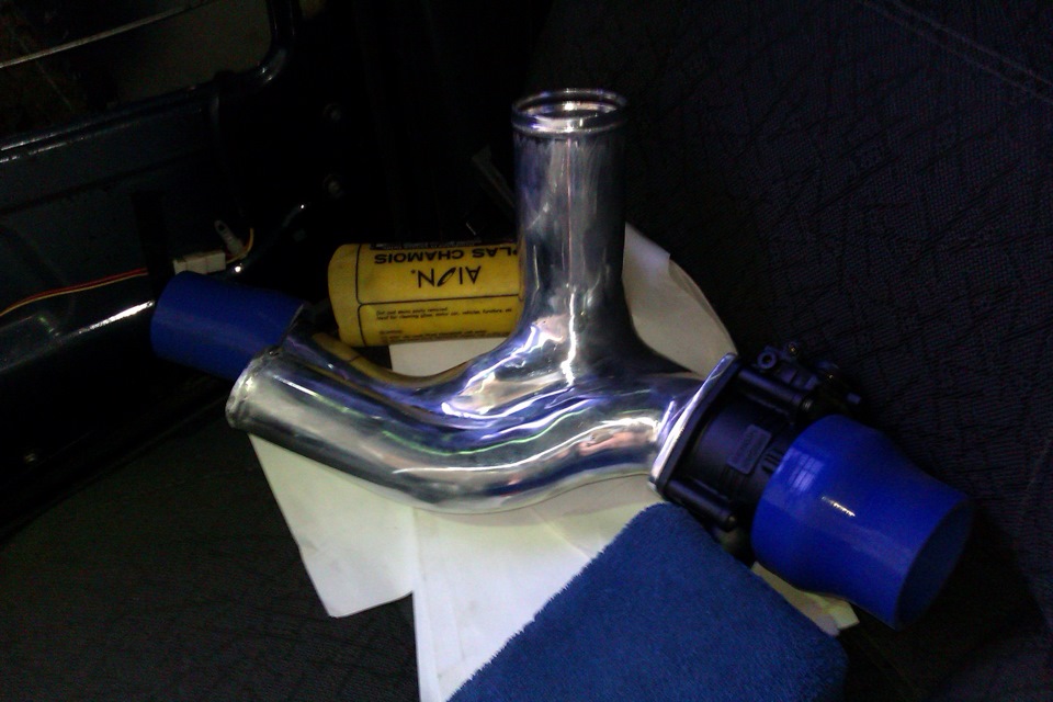

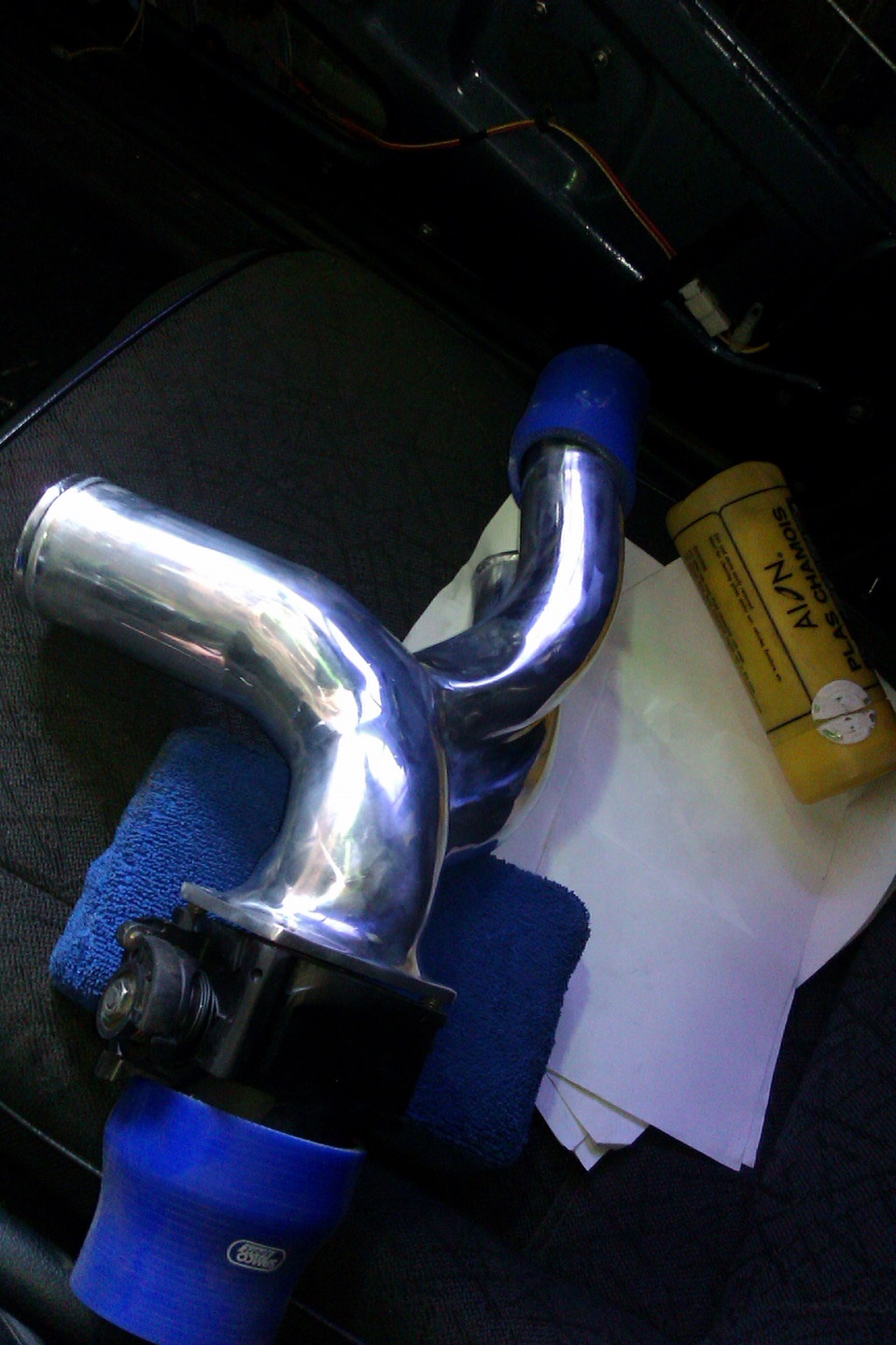

Спасибо! Здорово! Давно думал про две турбины, но такую схему не рассматривал. А заслонка в выхлопе открывается механически давлением, или электронный клапан? И клапан во впуске просто подпружиненный, и открывается давлением большой турбины, или электронно?
Заслонка на выпуске открывается пневматически, от давления большой турбины.Клапан и заслонка от двигателя 2JZE.Клапан на впуске подпружинен, открывается тоже от давления большой турбины.
