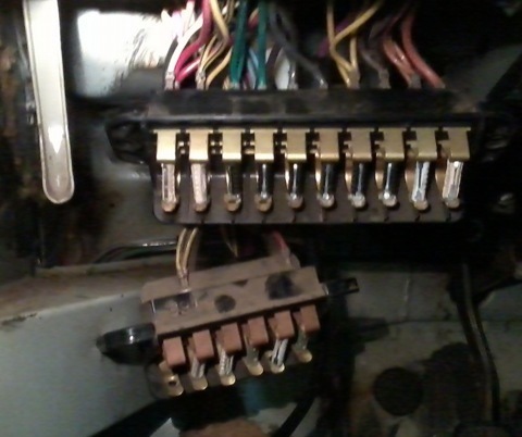

На основании схемы электрооборудования ВАЗ-2121 и отчетов форумчан были сделаны четыре перемычки из провода сечением 2,5 мм и установлены между контактами 3-4, 5-6, 7-8, 9-10.

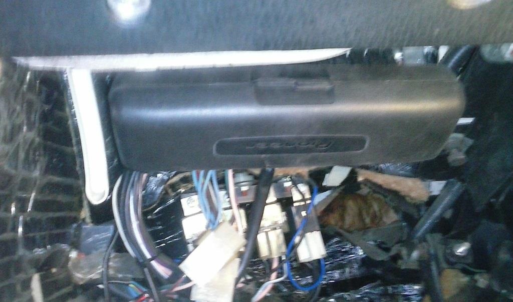

Размечаем кейс для хранение панели автомагнитолы под новый блок, выпиливаем, устанавливаем блок в кейс и вставляем предохранители следующим образом:
Снимаем минусовую клемму с аккумулятора, вытаскиваем коврик и снимаем боковую пластиковую обшивку, откручиваем старые блоки предохранителей.
Переставляем входящие провода (нижние) со старого блока по очереди на новый блок, на них имеются резиновые втулки так что термоусадка не понадобится. Далее по очереди отсоединяем верхние провода со старого блока и надев термоусадку (грел зажигалкой) переставляем на новый блок ПО ОЧЕРЕДИ! примерно вот так:
Изгибаем по месту металические пластины (ушки) крепления малого старого блока и устанавливаем на них новый блок предохранителей:
Зацепляем массу и радуемся все работает, свет не моргает.

Все работает — значит все правильно. В 2121 и 21213 немного есть отличия в эл. схеме, я смотрел по факту перемычки.
перемычка между 3-4 не нужна, она уже есть в электропроводке. Должна быть перемычка между 12-13 (в малом блоке она есть)
