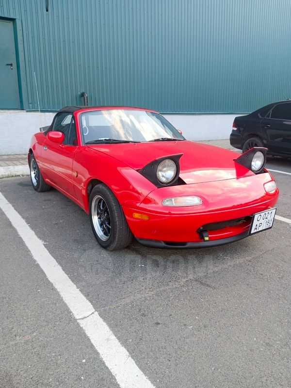

В Миатах есть довольно необычная особенность — наличие в подголовниках динамиков. Такое решение обусловлено тем, что сзади их просто физически негде расположить, так как мягкий верх складывается аккурат на заднюю полку ( единственное логичное для задних динамиков место). Хотя знаю Миату, где когда то колхозный владелец порезал таки эту полку для музыки😁

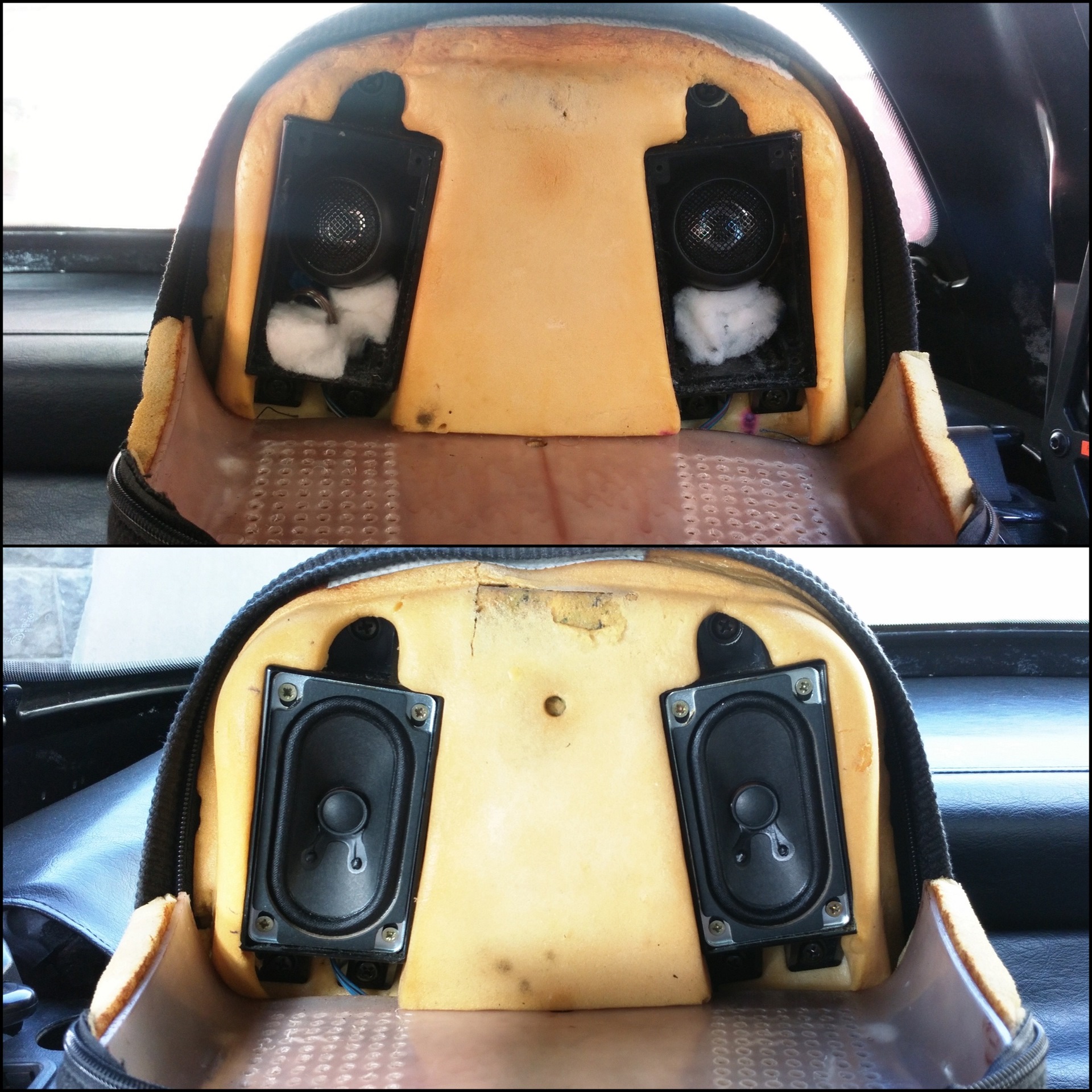

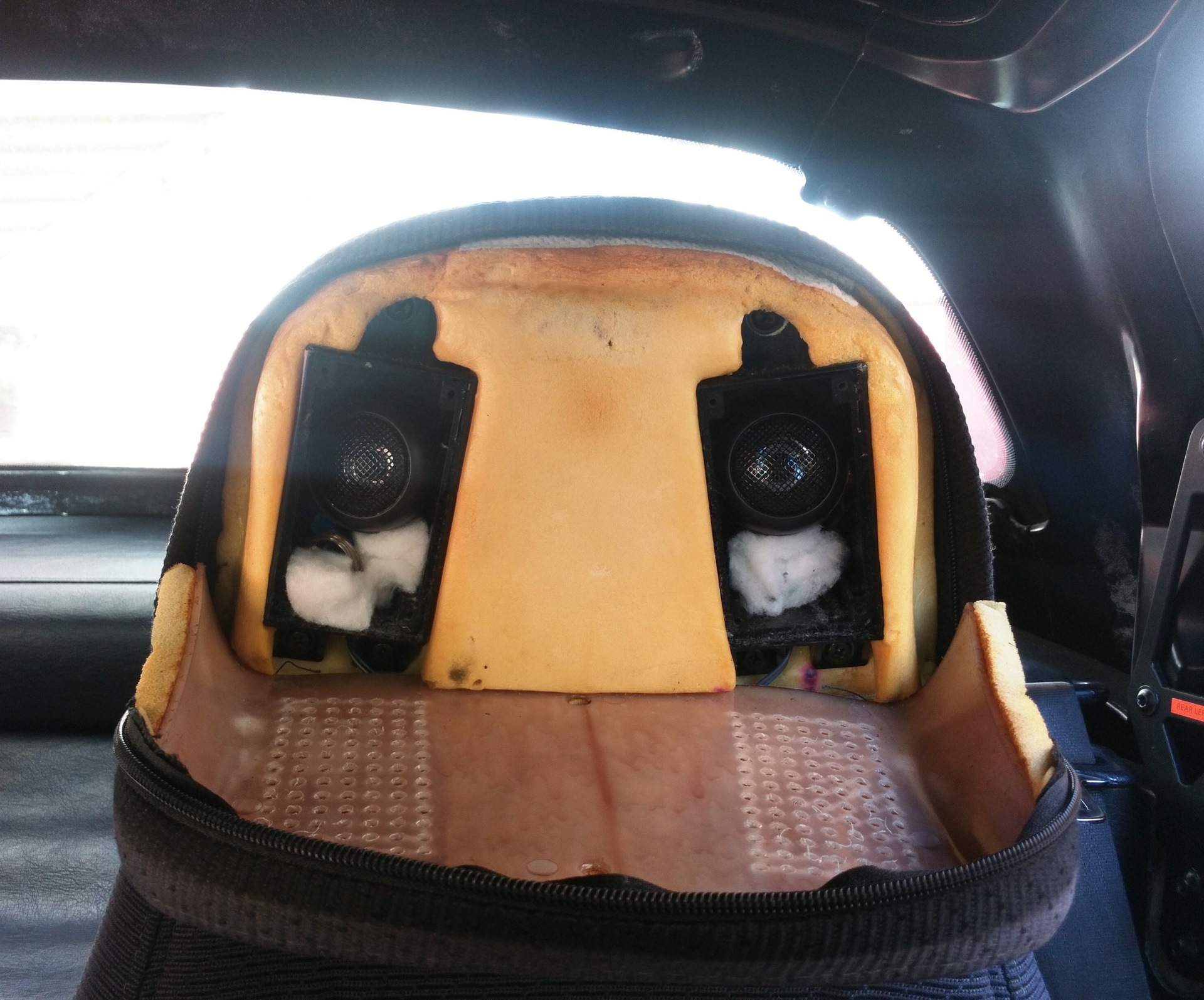

Ну так вот, я даже не подозревал, что в моей комплектации тоже есть эти динамики, пока не врубив музыку на всю, услышал жалкое подобие звука из подголовников)

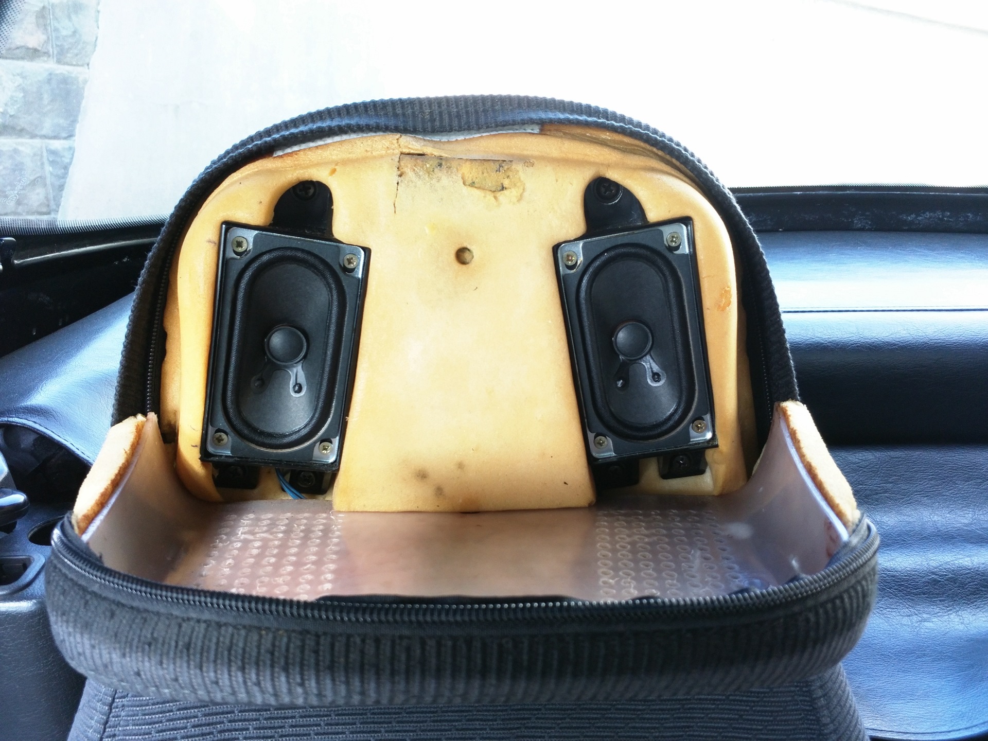

Вскрытие показало колхоз:

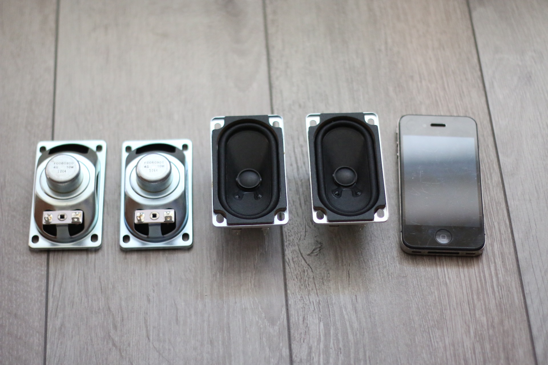

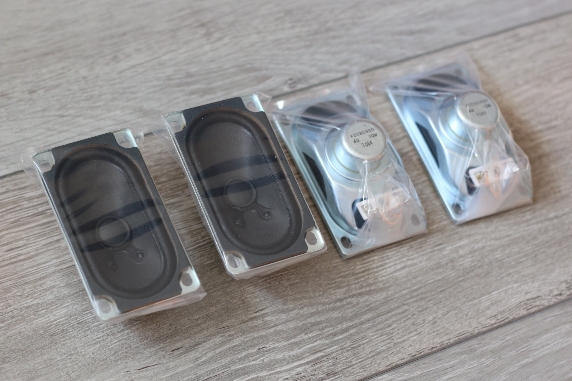

Заменять мертвые китайские пищалки на другие не родные я не стал, хотя умельцы за рубежом и пихают все, что под руку попадётся) Нужен был только сток. После недолгих поисков нашёл новехонькие оригинальные динамики:

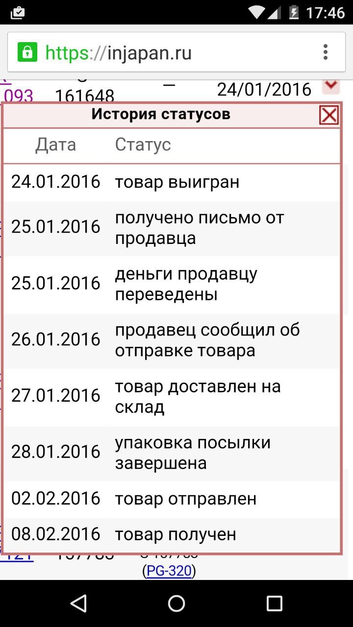

Нашёл в япе, инджапан очень и очень оперативно доставил. По итогу насчёт инджапана — очень дорого для габаритных посылок, но если планируете отправлять через ЕМС и хотите максимальной скорости обработки и доставки лота — смело пользуйтесь их услугами. Но даже не пытайтесь отправлять что то габаритное.
