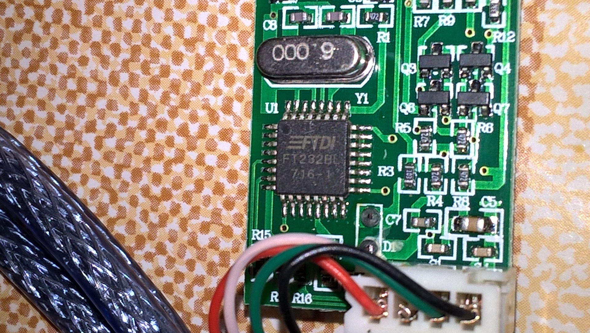

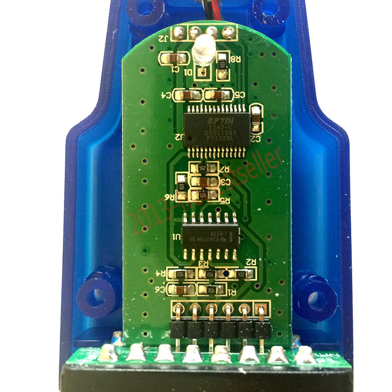

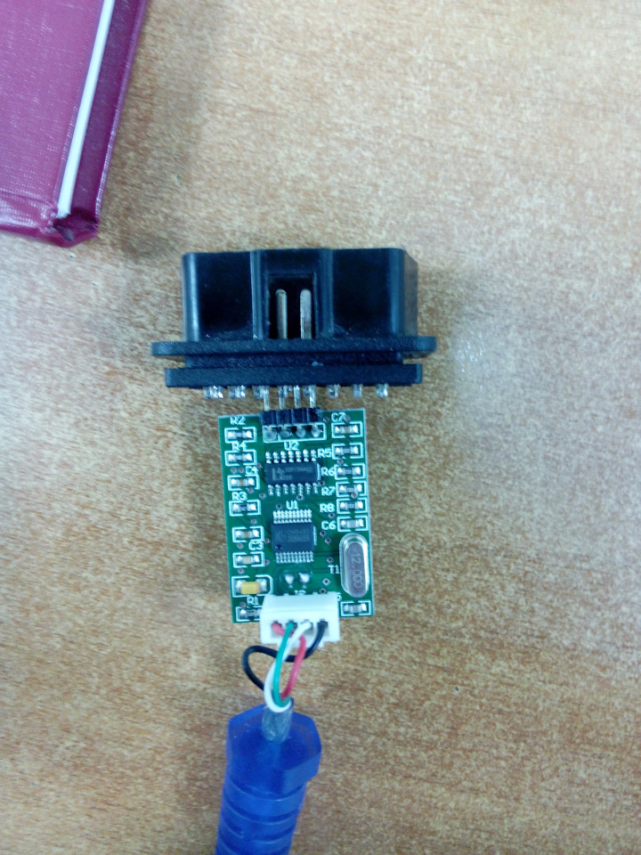

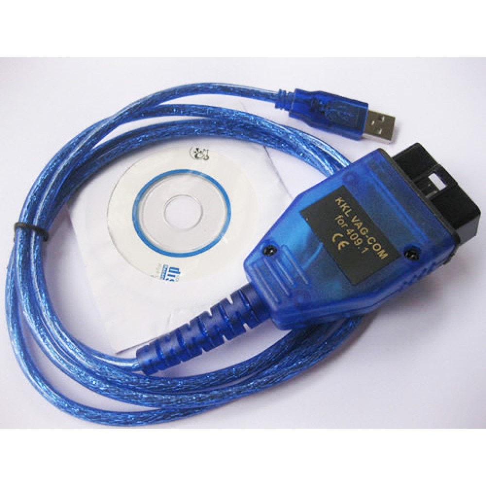

1. Адаптер VAG-COM 409.1 USB KKL K-Line.
У меня остался от прошлой машины. В принципе на aliexpress этого добра навалом по цене от 200 рублей. Правда есть пара нюансов: адаптер должен обязательно быть на чипе FTDI FT232R. Это важно!
Теоретически подойдёт адаптер VAG K+CAN Commander 1.4, но он должен быть на чипе PIC18F258. Если у вас есть такой адаптер, но у него внутри чип PIC18F248, то пишите мне, и я расскажу как его доработать.

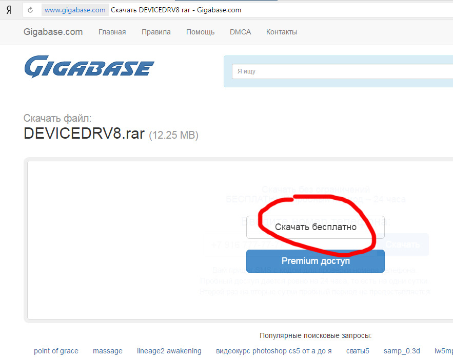

2. Программа CASCADE 0.9.4(эмулятор прибора CarmanScan 1 и HiScan Pro). Я качал с любимого торрент-трекера Дмитрия Анатольевича. Версия 0.9.3 тоже подойдёт.

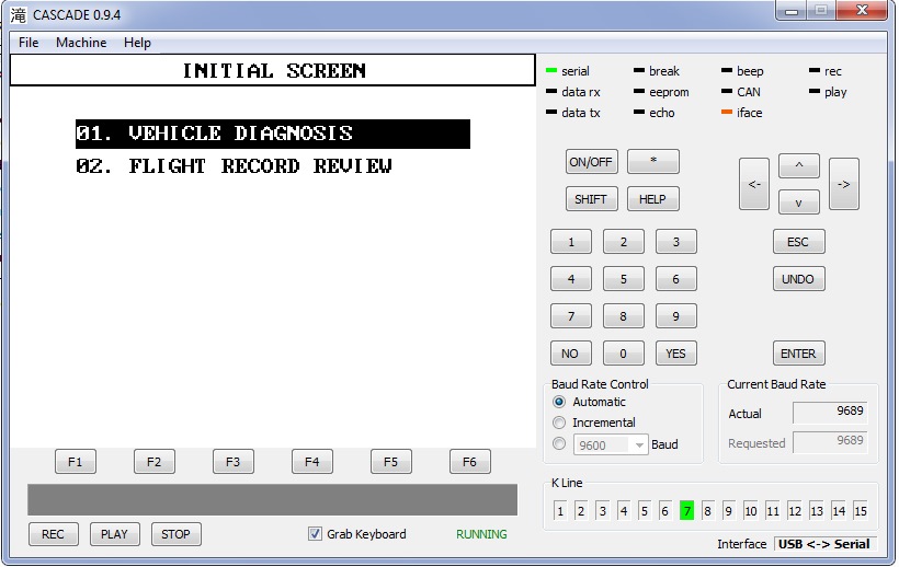

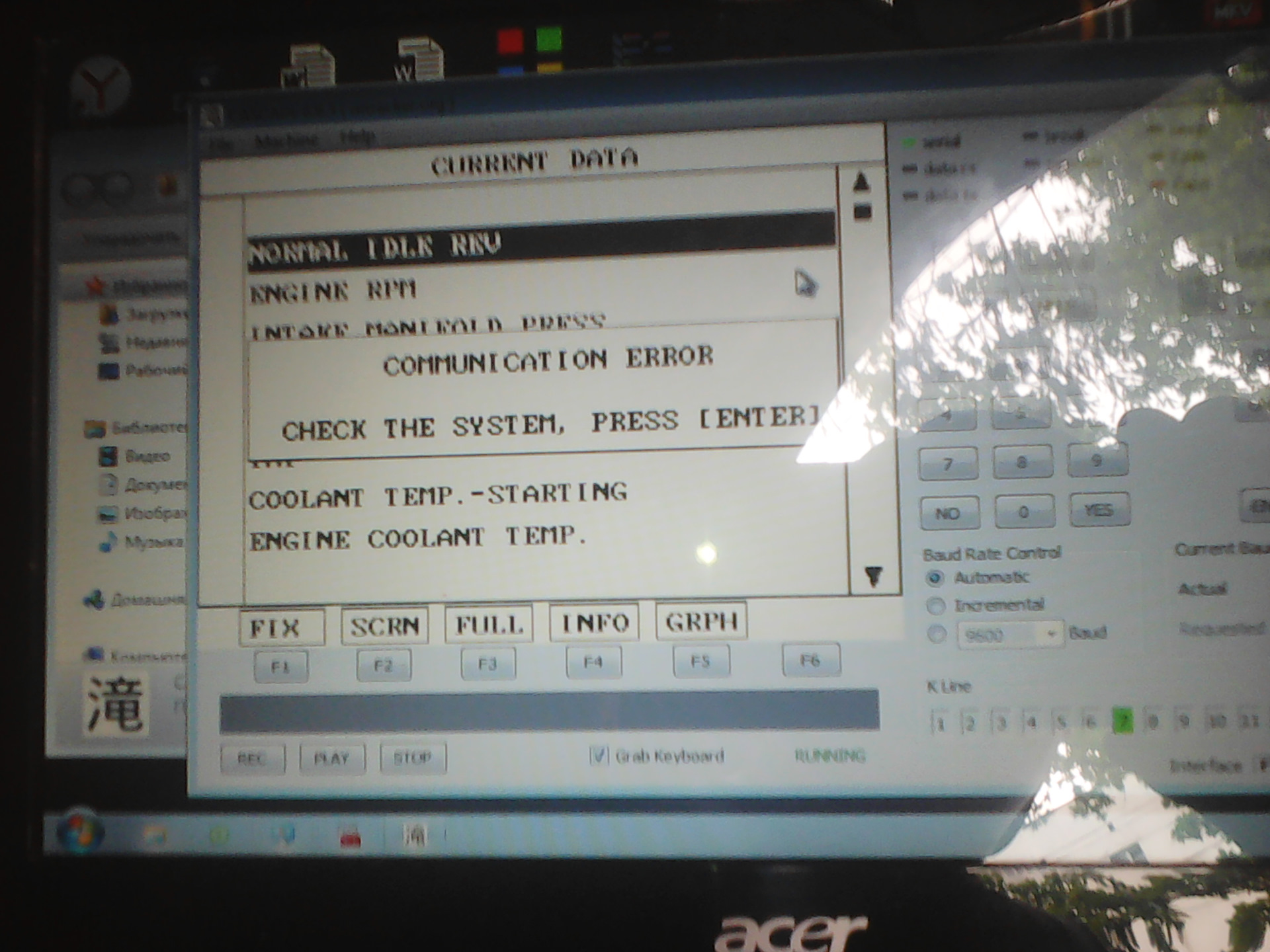

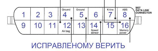

Теперь пару слов о связи по K-линии. По умолчанию обмен данными идёт по 7-й ноге. В нашем случае(SantaFe 01-05) распиновка диагностического разъёма выглядит так: 7 – K-Line, 8 — ABS, 12 – SRS. Следовательно двигатель читается без переделок. Для того, чтобы прочитать SRS нужно кинуть перемычку с 7-й ноги на 12-ю. Для чтения ABS кидаем перемычку с 7-й ноги на 8-ю.

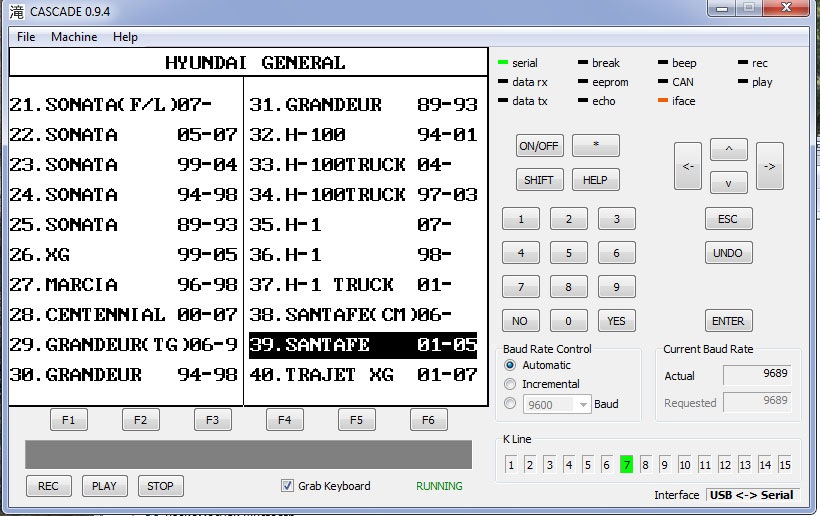

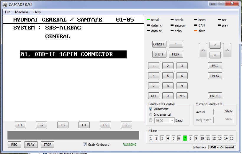

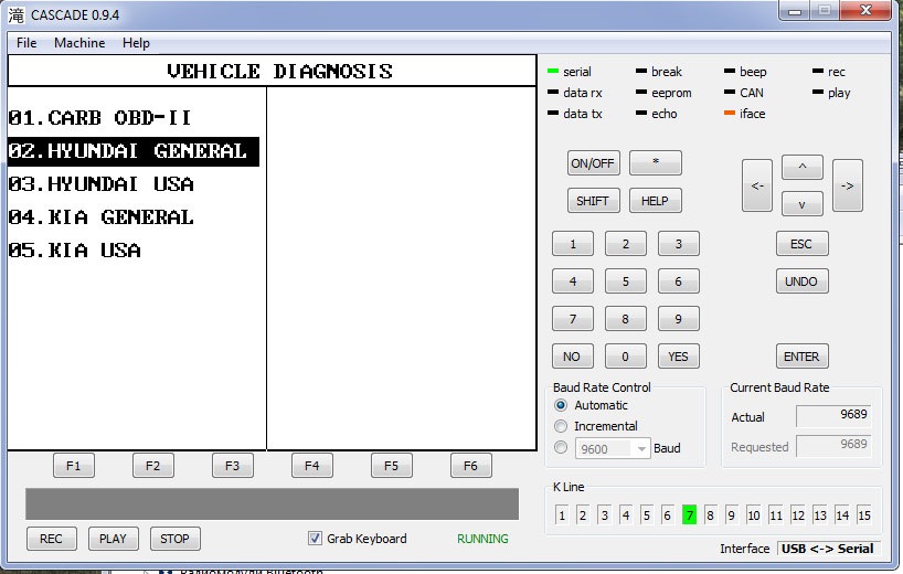

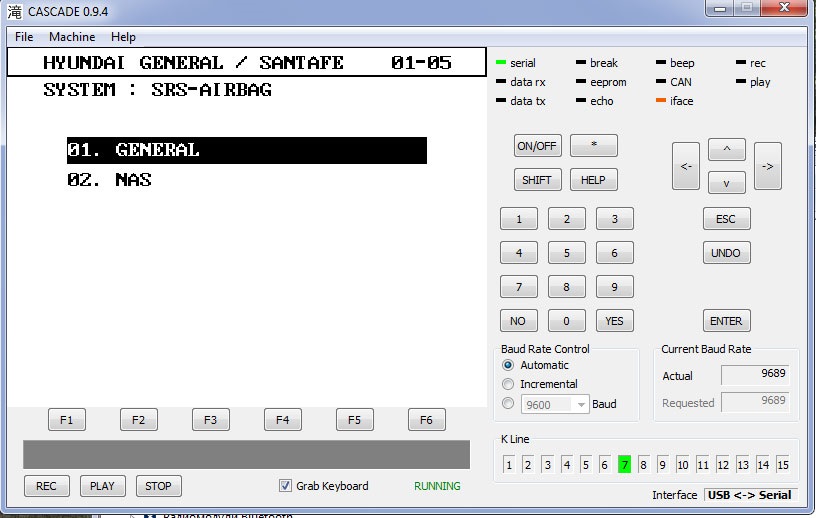

Итак читаем SRS Hyundai SantaFe 2001-2005 г.в.:

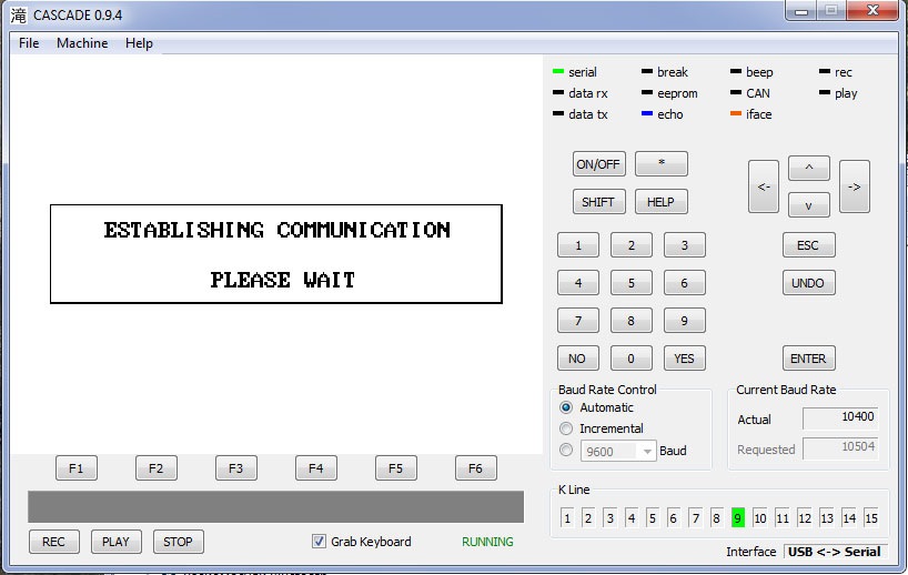

Запускаем CASCADE. Поворачивем ключ зажигания. В правом нижнем углу должна появиться надпись usb-com или usb-serial. Если там «none», значит программа не нашла адаптер. Проверяйте соединения. Если всё ок, то в программе выбираем библиотеку Hyundai Kia.bin --> Vehicle diagnosis --> Hyundai general --> Santafe 01-05 --> SRS-AIRBAG --> General --> OBD-II 16PIN СONNECTOR --> запускаем сканирование --> Попадаем в меню SRS…

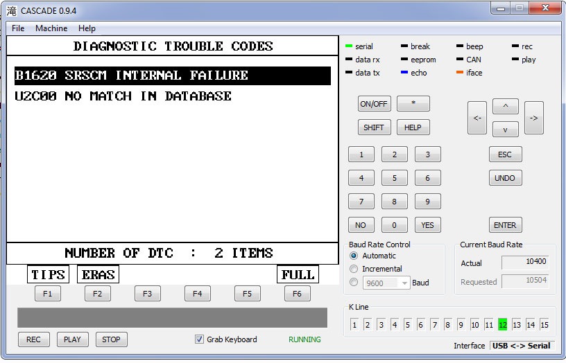

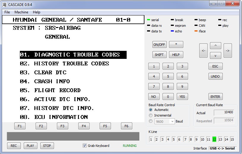

Дальше всё интуитивно понятно. Проводим диагностику(пункт 1 меню). Можно глянуть историю ошибок(пункт 2 меню). Стереть ошибки(пункт 3 меню). Посмотреть историю срабатываний системы SRS(пункт 4 меню). и т.п…

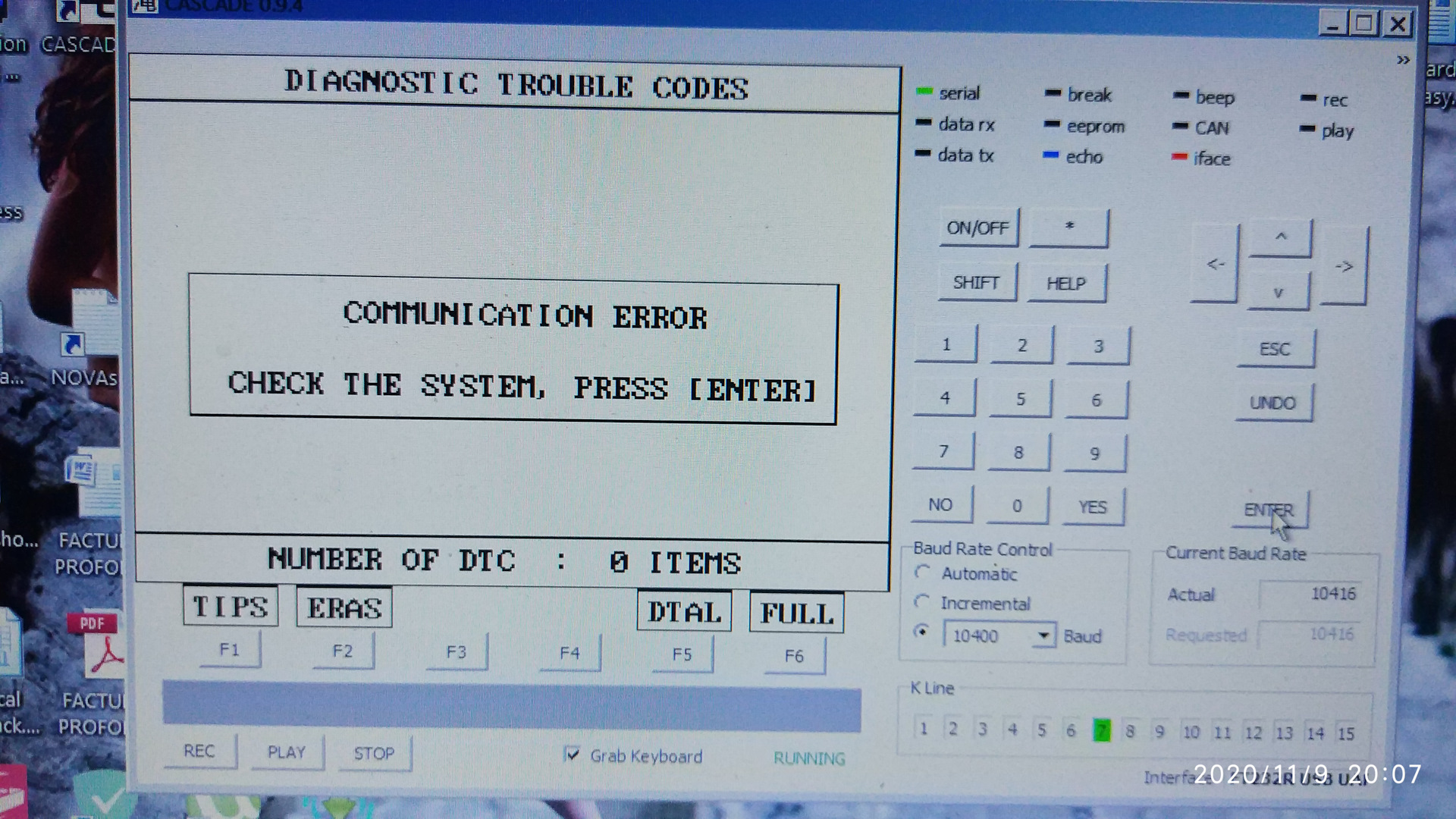

Если связь не стабильна или периодически пропадает, то попробуйте в строке Baud Raid Control вручную выставить скорость обмена 10400.
Итак находим ошибку, стираем её.
Выходим из программы и выключаем зажигание. При следующем повороте ключа лампа подушек работает в штатном режиме: мигает 5 раз и тухнет.

Спасибо за статью! Можно ли все необходимые пины (7, 8 и 12) просто замкнуть внутри разъема? Ничего там конфликтовать не будет?
Если замкнуть всё сразу, то они будут мешать друг другу. Только последовательно
Понял. Спасибо! Тогда для меня (и не только) вариант с распайкой внутри разъема не удобен. Не будешь ведь каждый раз для проверки разных блоков бежать домой и перепаивать. Надо что-то колхозить снаружи. Как вариант, припаять 7 вывод на шнурке и через тумблер или ползунковый переключатель три провода к разъему автомобиля.
SaprAV
А как же тогда 7 и 12 друг другу не мешают? Вы о них через комментарий ниже написали. Перемычка 2 пина соединяет одновременно. И сканер будет сразу будет получать инфу и по k-line и по airbag.
Скажу честно — давно это было. Уже не помню что там и как. Только то что написано в БЖ.
Ясно. Хорошо, буду искать дальше. Тут некоторые утверждают, что якобы можно все сразу замкнуть. Необходимый блок сам выберет нужный протокол и все работает без сбоев.
Купи кабель + купи адаптер + купи ноут = да пусть он горит синем пламенем…я на чери тигго 2 года проездил с подушками и продал.
Как я верно понял просто перемычку с 7го на 12й кинуть чтоб подушки прочитать?

Сделал всё как описано, ни чего не получается в чём проблема?
Так сложно сказать. Проверяйте настройки связи.

Привет, подскажи пожалуйста как кинуть перемычку? Где куда втыкать?
Пины соединял перемычкой из тонкого провода прямо в разъёме.
А Пины которые в разъеме машины или кабеля?
Кабеля

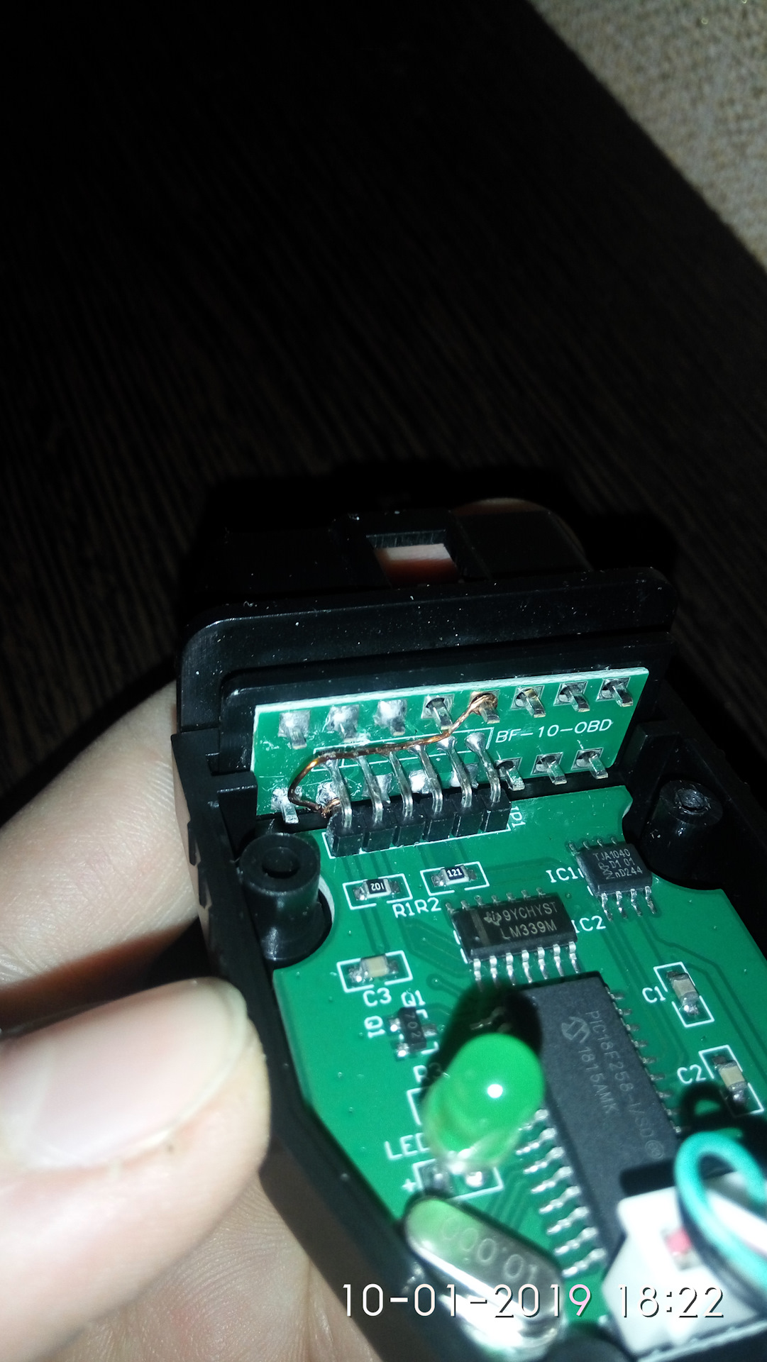

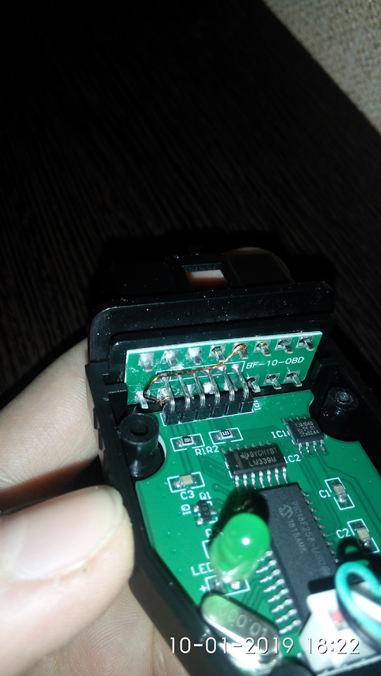

У меня к-л-лайн адаптер от Орион. Если просто перекинуть 7 на 12 — не соединяется. А когда соединил 12 с 7, то соединяется и с движком и с подушками.
А если убрать переключатель и запараллелить ноги 7 — 8,12,14,16?

будет ли работать адаптер от фирмы "Мастеркит" под кодовым названием "BM9213" на чипе FTDI FT232R?
Не знаю. Только опытным путём.
день добрый FTDI FT232R и FTDI FT232RL это одно и тоже? не могу найти просто с буквой R на конце
Думаю да.
Не подскажете а перезалить или изменить файлы прошивки данным шнурком можно или он только для диагностики?
только чтение
Не в курсе в чем разница чипов FT232RL (прямоугольный) и FT232RQ (квадратный)?
не в курсе
vitalikb87
Из того что нашёл:
С FT232RQ лучше, чем с FT232RL(более глючная, на драйверах новее 2.08.14 возможно слетят пиды придётся восстанавливать мпрогом).
Основное отличие FT232RQ от FT232RL в том, что FT232RQ работает с нестандартной скоростью 10400 без каких либо дополнительных драйверов и необходимая скорость устанавливается самой программой. В то время как FT232RL без дополнительного драйвера вообще не работает с нестандартной скоростью и ставят ближайшую скорость 9600 (а не 10400 или 14400), естественно связи на этой скорости с машиной нет.
Микросхема FT232RL — дешевле, чем FT232 RQ — однако более правильным решением является использование в адаптерах К линии именно 2-й вариант во избежание проблем со связью.

Алексей, попробовал адаптер VAG K+CAN Commander full, на чипе PIC18F258 соединил перемычками 7 контакт с 8 — абс и 12 подушки. Ни подушки ни абс не читает, программа как бы сама перепрыгивает с 7 контакта на другие (программно), а с 7-го не считывает. Как быть?
Приобрести адаптер на чипе FTDI.
Приобрел, все работает! Спасибо! Единственное пришлось перепаивать контакты.

Подскажи такой кабель подойдет? На спектре хочу ошибку прочитать?
Да. Если внутри будет чип FTDI, то прочитает.

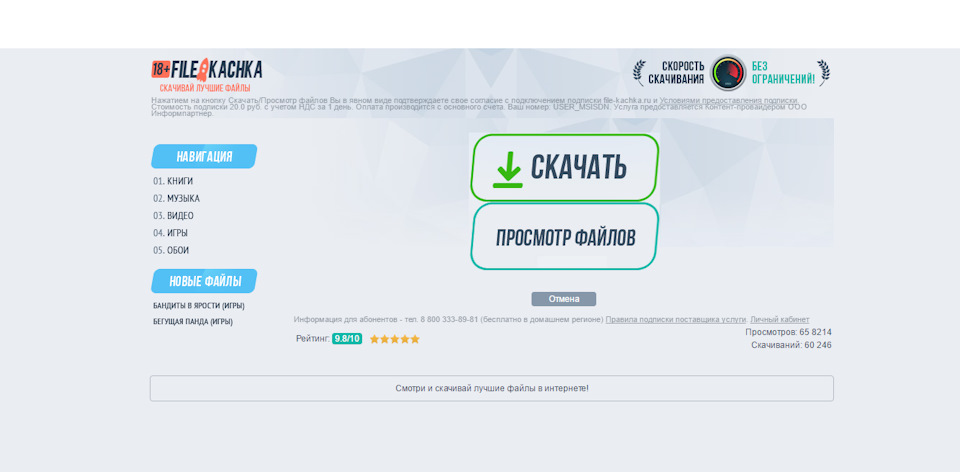

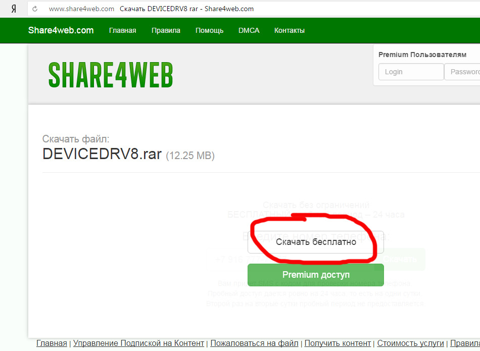

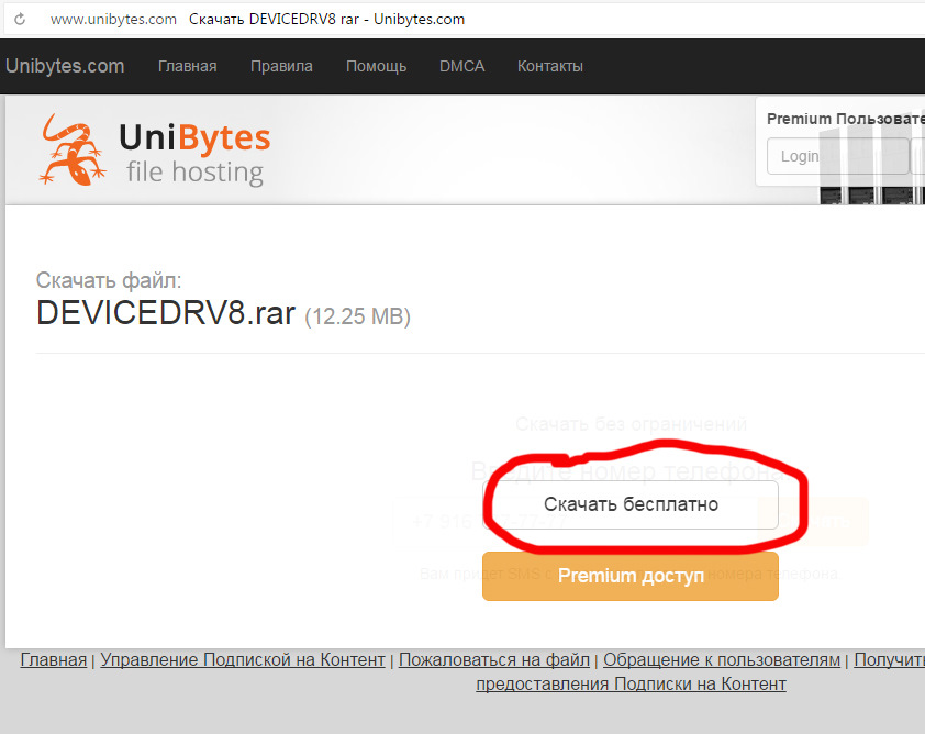

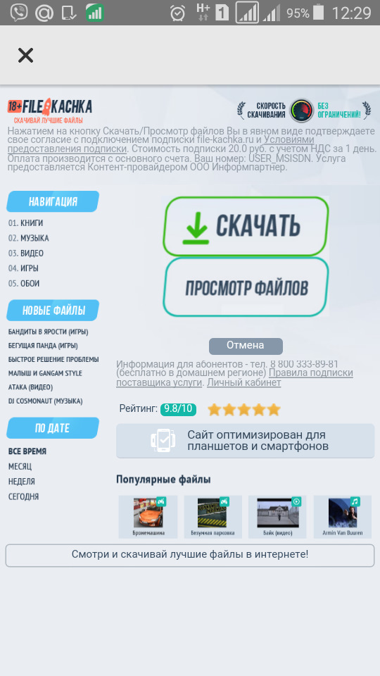

чё за херня там платные подписки на скачку! один лохотрон
Для тех, кто умеет читать там есть кнопка "скачать бесплатно".
Есть скачать но чтоб бесплатно нету, есле такой умный покажи мне её
ссылка 31
konek
ссылка 32
konek
ссылка 33

Подскажите, а на Hyundai Elantra J3 2000-06 год, распиновка OBD2 для диагностики ABS и AIRBAG такая же?
Точно не скажу. Думаю, что распиновка разъёма справедлива для всех корейцев.

Как я понял, чтобы видеть AIRBAR и ABS системы нужно подсоединить 8 и 12 контакты к 7-му. А не повредит такое подсоединение OBD-2?
Нет.

Вот вовремя то как. Как раз менял лампочки и загорелась лампа айрбэга. Я думал провод зацепил какой-то, думал лезть придётся. А тут оказывается все просто. Шнурок есть, каскад тоже. Не понял на счёт перемычки.э, то есть соединить 7 и 12 ноги на штырях разъёма, я правильно понял? Ещё, у меня эта лампочка никогда не моргала, а зажигалась при включении зажигания и гасла позже всех.
Да, соединить 7 и 12 ноги. Я соединял внутри адаптера. Там удобнее.
Припаивал ? Или как? Подключил, двигатель видит, сканер работаете, не пойму как с 7 на 12 бросить…
Просто перемычкой на скрутку между контактами
Типо так?
так, только с обратной стороны платы, чтобы прижать пластиковым корпусом. Перемычка должна быть изолированная, чтобы не замыкать другие контакты.
