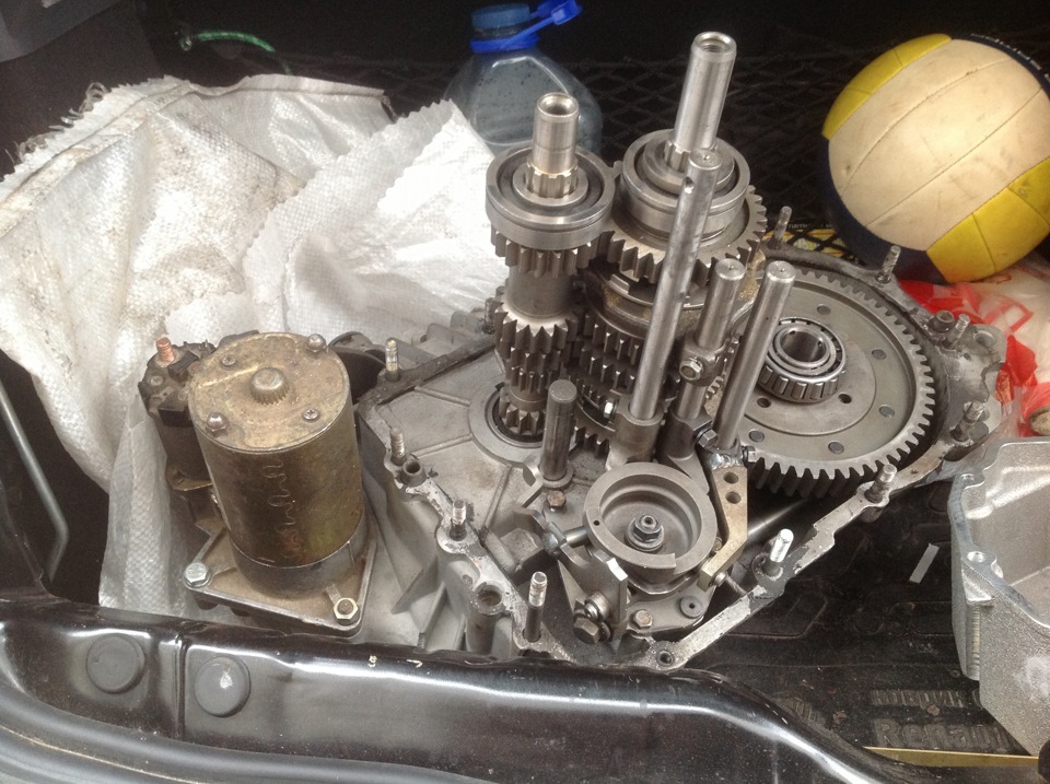

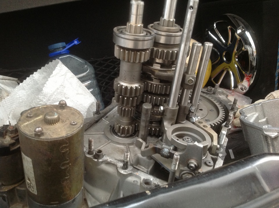

Искал привода, а нашел кулак:) как всегда:) привода нашел у Димы Gymnast, но пока забрать их не получилось, за то у него же в продаже был кулак. Цена была подходящей и оценив расстояние по карте Москва-Самара в 1150км в одну сторону, мы экипажем в составе 3х человек выдвинулись в ночь в четверг:) в пути пробили колесо, быстро махнули на запаску, в общем в обед мы были на месте, познакомились с Димой, пообщались, забрали кпп и поехали обратно:) 25 часов дороги, 2300км — и вот кулак уже в гараже ждет своего часа:)

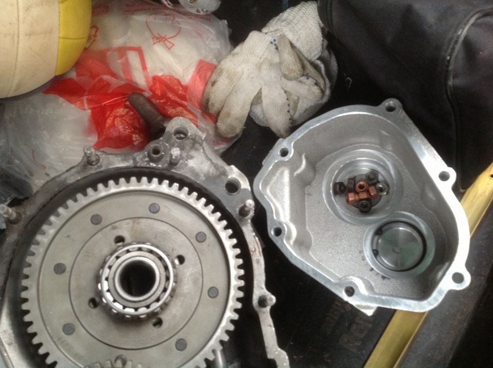

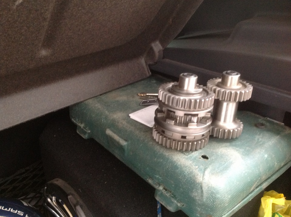

Ряд 026, кулачковый, секвентальный механизм ТоргМаш, 6ти ступенчатый, 3.47 пара, дисковая блокировка УСА, корпус старого образца с пластинами усиления.
Числа кпп:
1-3.417
2-2.533
3-2.059
4-1.737
5-1.478
6-1.269

Сфоткал бы секвенталку поближе, интересно понять как работает…
Сам секвентальный механизм? При сборке сфоткаю если не забуду.
Просто интересно, вроде штока всё то же, как он так переключает… )
meren-23
да. поболее фото ! ! !

Мне интересно, а секвентальная кулачковая на ваз есть? Тада ваще огонь было б.
А эта чем не на ваз, или чем не секвентальная кулачковая?

На фото именно она если че:)
