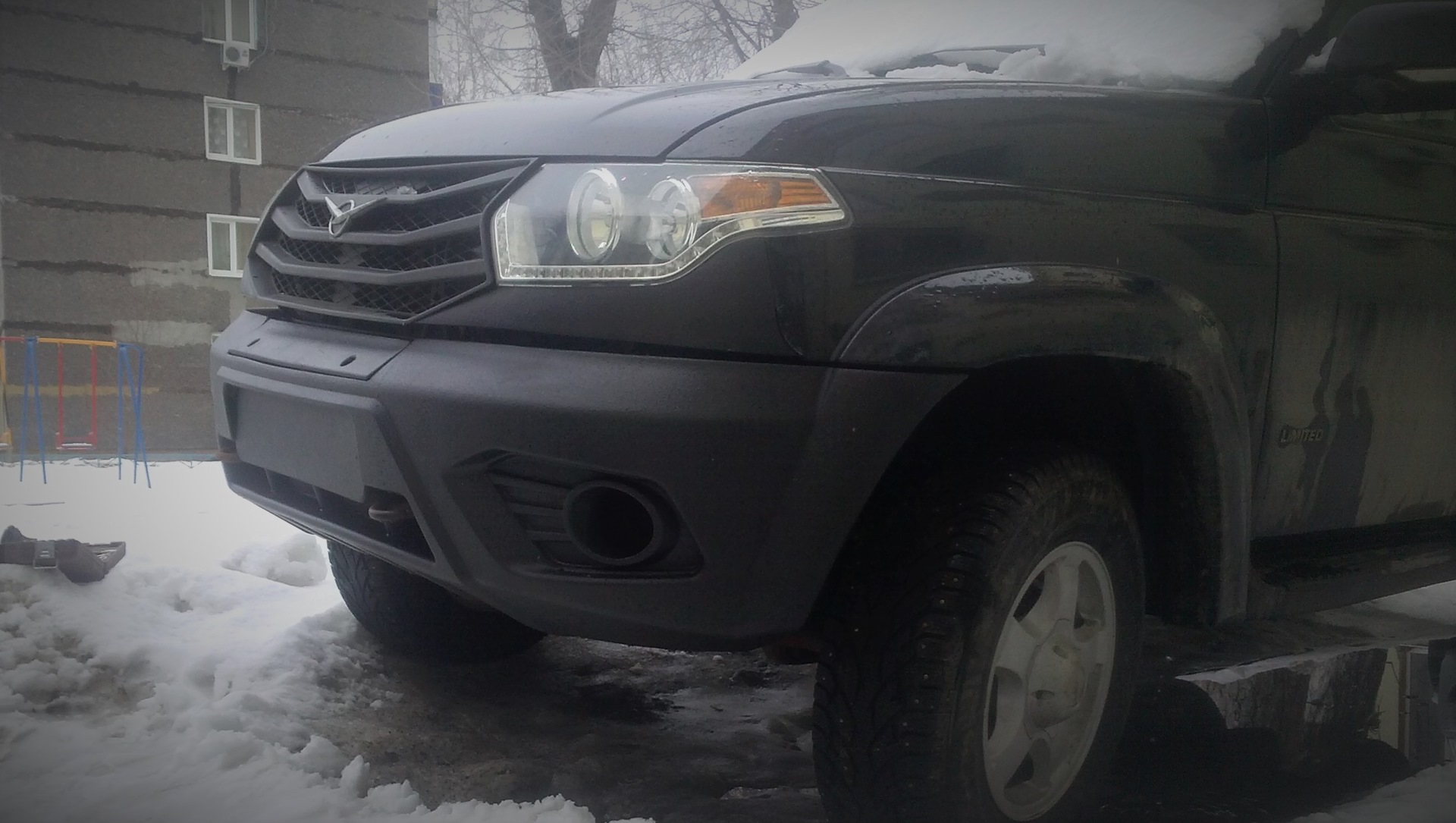

Покрасили Стеклопластиковый силовик черным раптором. Планируем на следующей неделе приваривать кронштейны. Все нюансы крепежа снимем на видео. А пока пару фоток

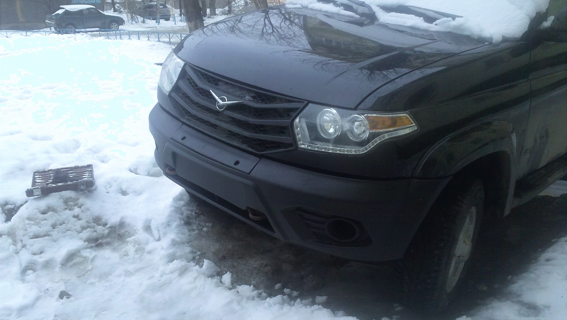

Для наглядности периметра окрашенной поверхности некрашенный бампер выглядел так

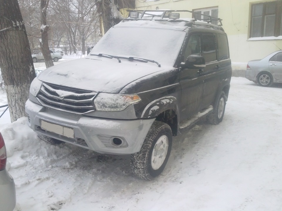

Как видно стандартный цвет Авантюрин очень сочетается с черным раптором.

шпаклевать бампер перед покраской пришлось или сразу красили?
даже не грунтовали ничем. Красили зимой. Зимой и весной раптор немного облетал шелушась. Но как только летом в жару высох окончательно перестал облетать даже после хороших прикладываний.
тоже собираюсь красить, раптор тоже советовали прям на пластик красить, но я засомневался, смотрю вы ничем не грунтовали и все нормально. я правильно понял? обезжирили и задули раптором?
Красили не при мне. Не смогу сказать точно но точно знаю что ничем не грунтовали.
Пока до лета не высох облетал. После уже нет.
Узнаю свою работу))) Машинке и автору подпись.
Вот же, крашенный выглядит-то куда лучше!
Но вот над равномерностью зазоров ещё работа и работать.
И декоративная крышка площадки как будто от совсем другого бампера. Надо бы Александру (proexpert) постараться ровнее сделать.
А в целом нормальный, культурно выглядящий силовой стекло-пластиковый бампер.
Устал объяснять что равномерность зазоров — результат регулировки кронштейнов бампера при его прикручивании . Сейчас он просто прикручен без регулировки . Будем регулировать когда кронштейны на сварку прихватывать будем )))
Так и что сам бампер получается ровный как струна? Думаю что не совсем. Тогда при финальной установке будете его кронштейнами дотягивать до состояние струны?
Всё-таки и на машине детали тоже особой равномерностью (установкой по месту) не отличаются. Гуляют слегка туда-сюда.
Как его натянуть струной когда он как кирпич жечткий ? )) его форма статична и не зависит от натяжки . Регулировка кронштейнов позволяет лишь смещать бампер при установке впепед-назад, влево-вправо, вверх-вниз . Все эти ответы на вопросы мы подробно покажем на видео в следующей серии .
Жду. Бум смотреть. Просто интересно как это будет выглядеть в финале.
Точно также. Только щель между бампером и ресницами будет аккуратнее и ровнее .

Вообще огонь, только такое ощущение складывается, будто он провис. Щель немаленькая между бампером и решёткой.
Так и есть ! Не отрегулированны крепежи
Лучше оставь шель, он же теперь на раме стоит я так понимаю, а то будет гнобить и тереть накладки крыльев да и ещё во многих местах, по крайней мере у накладок крыльев примерно в палец нужен зазор
Совершенно верно ! Кузов очень хорошо гуляет на раме )))

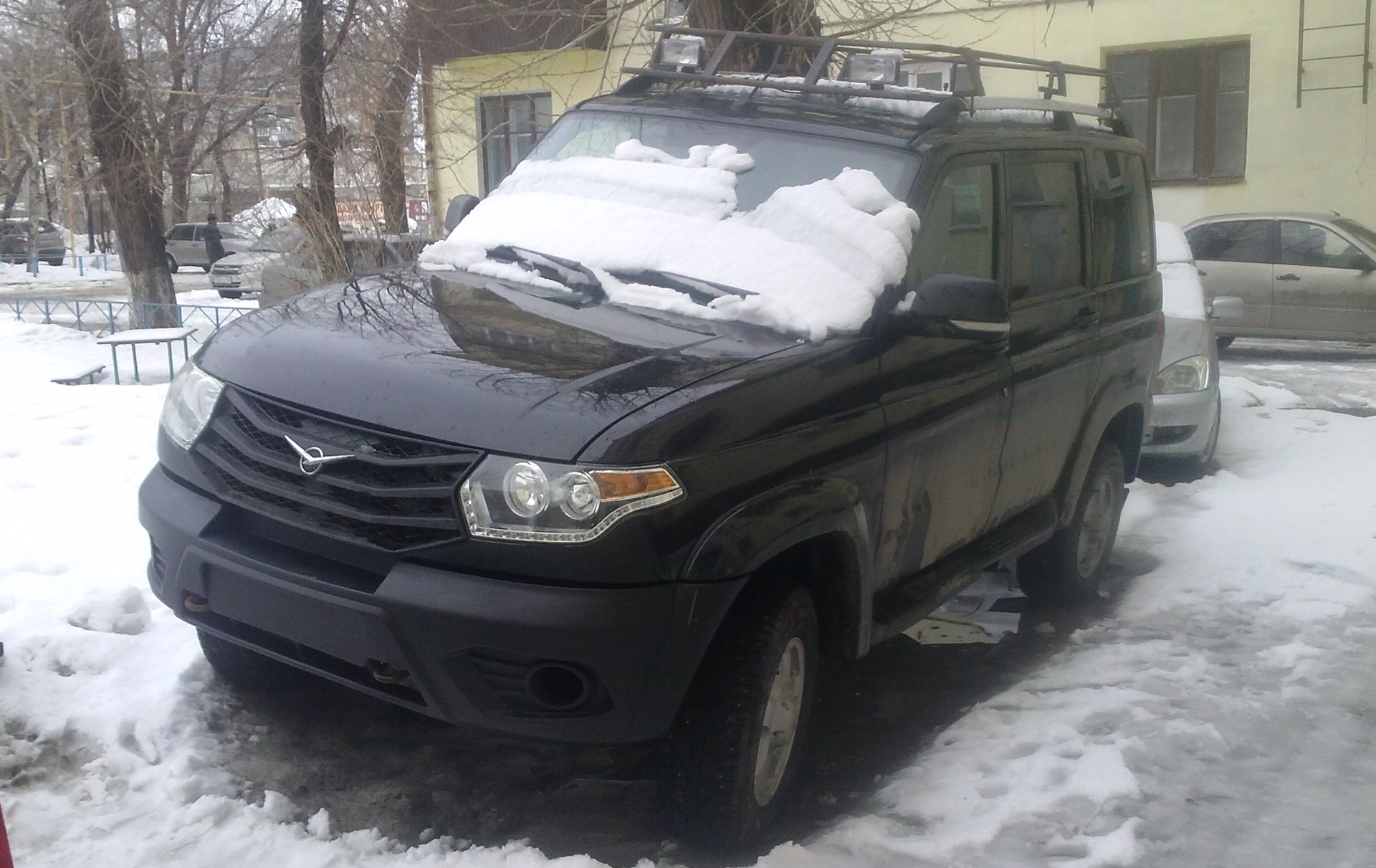

Накладки под фарами тож покрасил, на фото не понятно?
Да. Весь комплект
Panchev
В бортжурнале сможете увидеть как было до покраски
