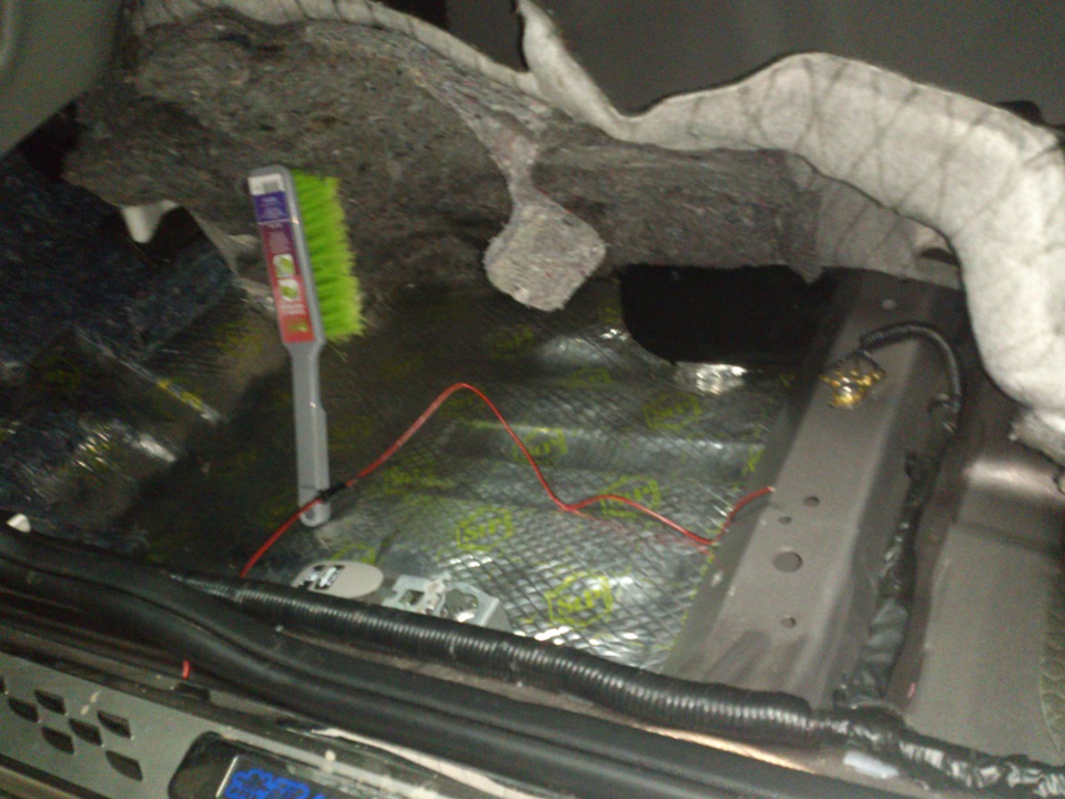

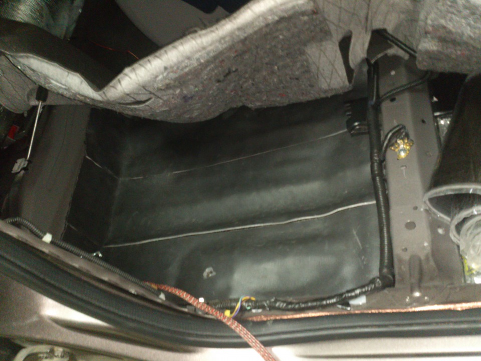

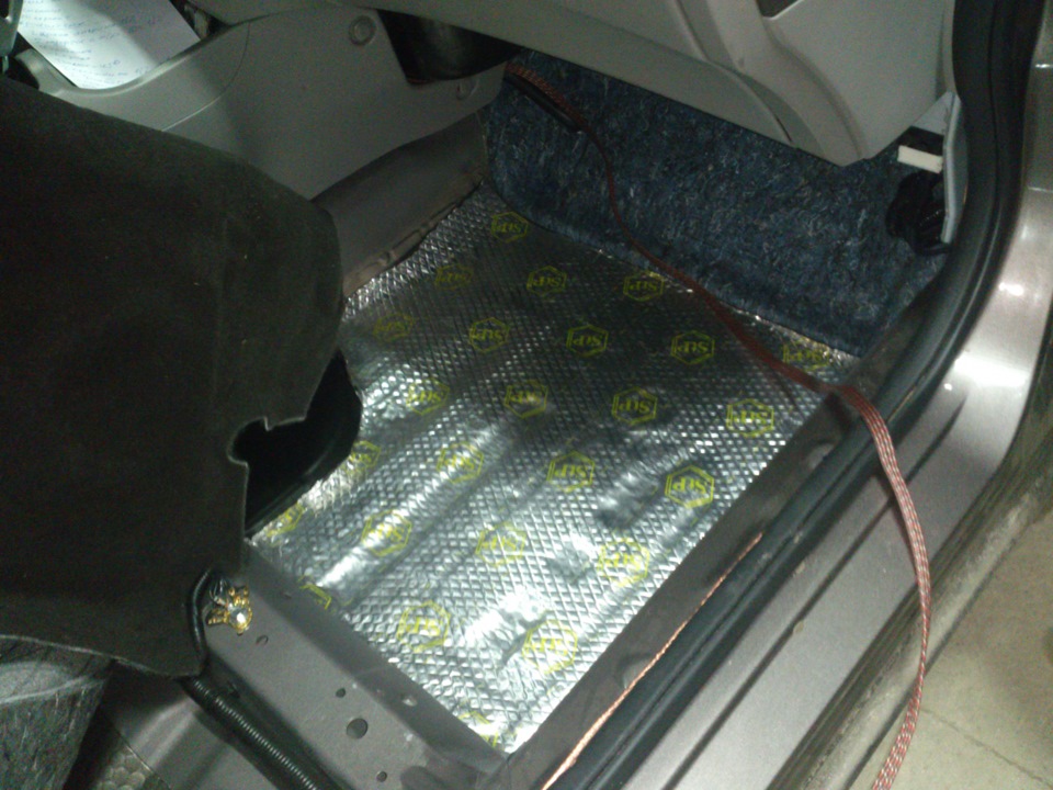

так как снимались сиденья для одевания чехлов, решил немного улучшить шумку
кардинально делать не очень хотелось, ввиду отсутствия на это время и относительного эффекта.
в ногах водителя и переднего пассажира положил stp, сзади вшм(вроде так называется) на битумной основе. под задним сиденьем проложен stp в надежде избавится от звука плюхаещегося бензина.

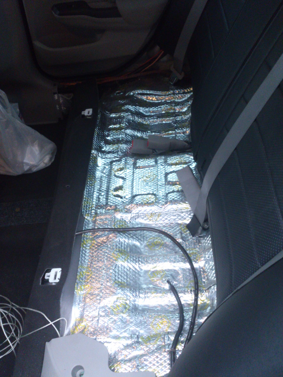

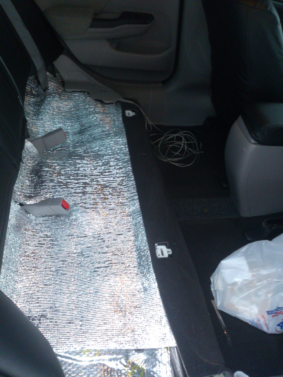

по окончания проложил неклеющейся шумкой с фольгированным покрытием практически с полным перекрытием- особого толку от неё нету но потраченные 150р полностью себя оправдают.
пысы- палас и под паласом в районе ног водителя было дохрена влаги, тряпка которая "приклеина" к паласу почти насквозь была… сушил минут 40 тепловым пистолетом, но малость влажной так и осталось

Бак всё равно плюхать будет, уже пройденно.
зима, снег, сырость-слякоть, вот и мокнет ковер, это практически на каждом авто
Не нашел откуда там вода?
