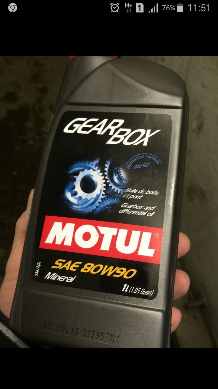

Всем привет.вообщем не долго длился восторг от новой машины, и присадка smt2 думаю просто так лишняя трата времени и денег, а вот Вой на и шелест в корбке так и остался, посоветовал друг залить Matul 80w-90 минералка кто лил себе в коробку и был ли результат, снмжался ли гул, вой?

не зависимо от того что зальешь…гул не уйдет…особенность конструктивная…он может стать меньше…не более.если хочешь лить мотрю в коробку…лей 75-90 гир 300.синтетика…но стоит дорого
НИ ЧЕ НЕ ИЗМЕНИТСЯ, ПРОШЛИ ЭТУ ИСТОРИЮ
Вот такое лил!
www.drive2.ru/l/8014217/
Гул меньше но один хер воет! НО ТИШЕ!
А в от переключается на много лучше и мягче!
Гул или вой стал немного меньше?а минералку не думал тоже матюлевское 80-90?
Да какое ни лей один хрен будет выть!
Много летняя изначальная болезнь этой коробки!
Сколько её выпускают столько с воем и борятся!
Я перерыл много инфы по инету вообщем лучше Мотюля ничего ещё не придумали.
В этом сходятся все эксперты кто "личил" или пытался устранить вой в коробке!

я лил все что только можно и без толку закончилось все снятием крышки пятой без снятия коробки заменили шестерню два подшипника и чудо свершилось греметь и шуметь коробка перестала вой на второй стал чуть тише шестерня была вся побитая а подшипники сухие и шумели жутко
И скоолько на материал ты попал?и какой пробег был?
пробег 6 тысяч а попал 2500

Масло никакое не поможет! минералку в наши коробки лучше не лить (хуже переключатся будет! проверил).Присадки высосут только деньги. если шум то лучше по гарантий попробовать через магарыч коробас поменять. Ремонт в чирик примерно станет но все зависит от запчастей и мастера который сможет довести до ума. У знакомого с пятого раза смогли собрать чтобы без нареканий работала, но ему делал дядька и за работу ничего не взял в магазее тоже детали как то умудрился менять ссылаясь на брак. Сам мучаюсь с этим воем, после смены на 80-90 Aral (немецкое масло), прибавилось плохое переключение передач, ни много исправила присадка с молибденом от LIQUI-MOLY.
машиа декабрь 15 года ничего не гудит .
Тебе повезло
Я залил супротек для коробки, вот от него есть польза
Я залил smt2 проехал пока 200км.разницу не почувствовал
Он работает 2000 км а потом обратно всё будет как было до этого
Кароче надо хорошо обесшумить моторный отсек.выход только такой
Всё также будет на минералке. И ещё очень плохо будут переключаться передачи, не советую. Очень туго становится. Сам залил Хадо 75-90 синтетику, супер после минералки. Больше никогда не залью минералку

Незнаю, сам залил Маннол минералку 80-90 оригинал. Заливал летом изза этого не почувствовал разницу, по приходу осени сайпался от того что переключаться начали туго, а зимой вообще не возможно было ездить. Залил Хадо и сразу не узнал свою машину. Врагу не порекомендую залить минералку
А хадо ты залил 75-90?
Да 75-90 полная синтетика GL3/GL4/GL5 именно таки называется
Но вой не уменьшилсЯ?
Нет…

Залил именно это Масло, эффект есть но не значительный . Есть и главный минус, в период зимней эксплуатации переключение очень тугое на холодном двигателе. Смотри у меня в бж www.drive2.ru/l/7451265/
Да я видео твой Бж.читал…что именно изменилось ?при сбросе газа на скорости вой и шелест уменьшился?что вообще изменилось?

Да я читал твой Бж.что именно изменилось?вой и трещетка при сбросе со 2 скорости прошли?
Очень, очень мало вой коробки снизился, но хотелось большего !
