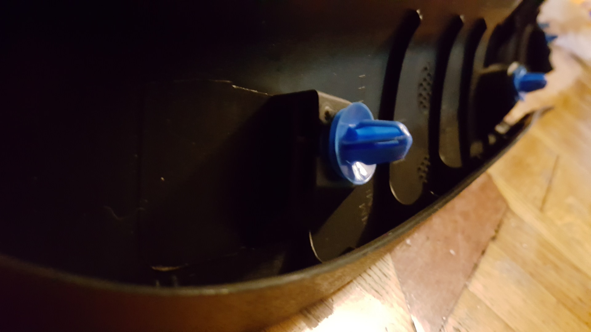

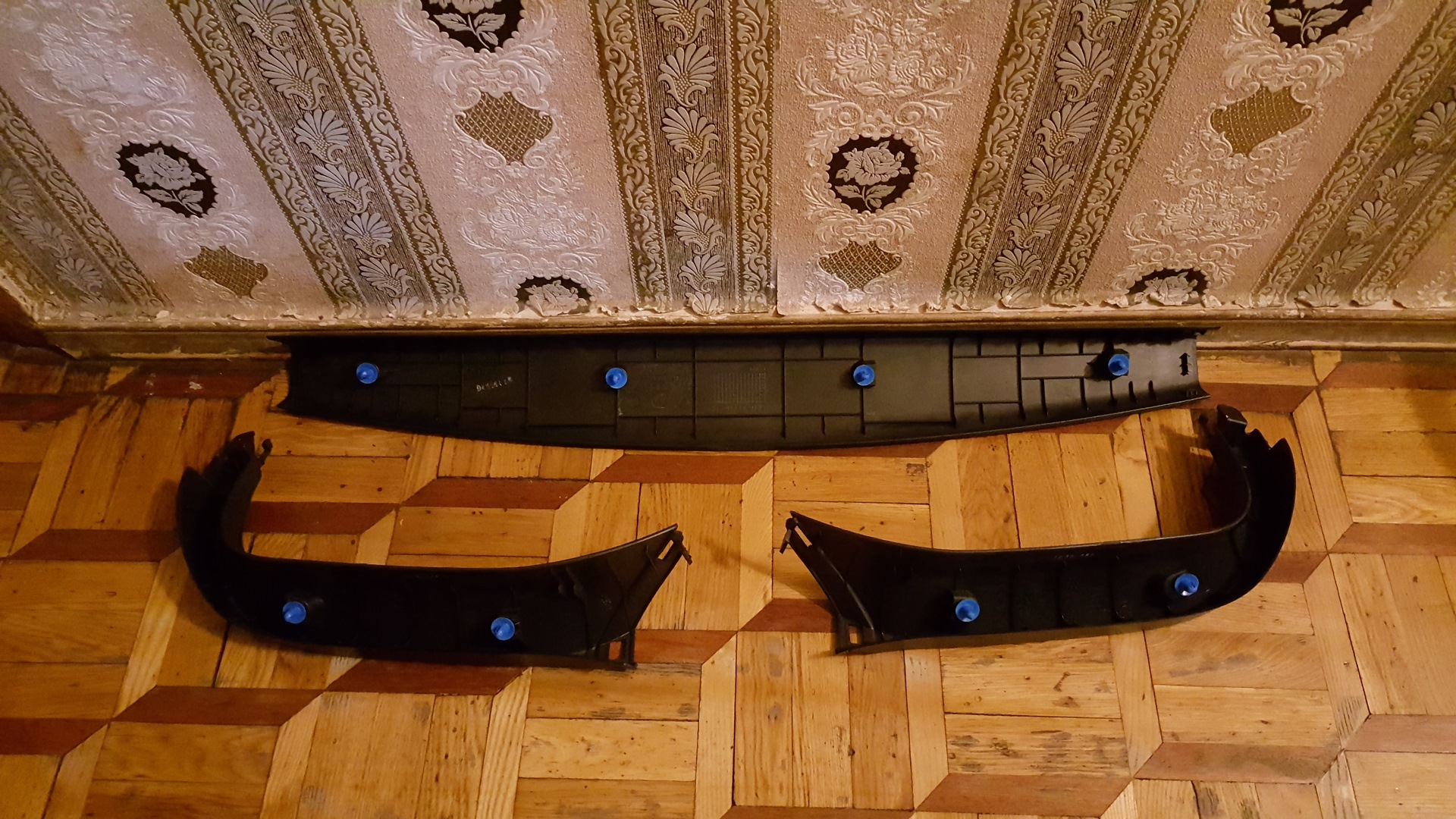

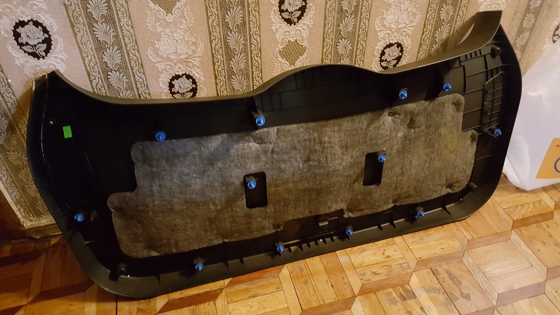

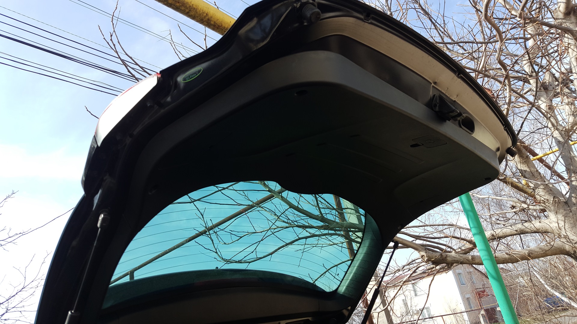

Для этого разбираем внутреннюю обшивку задней двери. Последовательность следующая:
1. Откручиваем самую массивную нижнюю часть, которая держится на 4-х саморезах и некотором количестве защелок.
2. Аккуратно отщелкиваем и снимаем. Аккуратно, потому что боковые секции и нижняя — соеденены и самовольно не расцепляются
3. Далее верхняя секция. Отщелкиваем и снимаем
4. Боковые секции в верхней части двери прикручены на саморез.

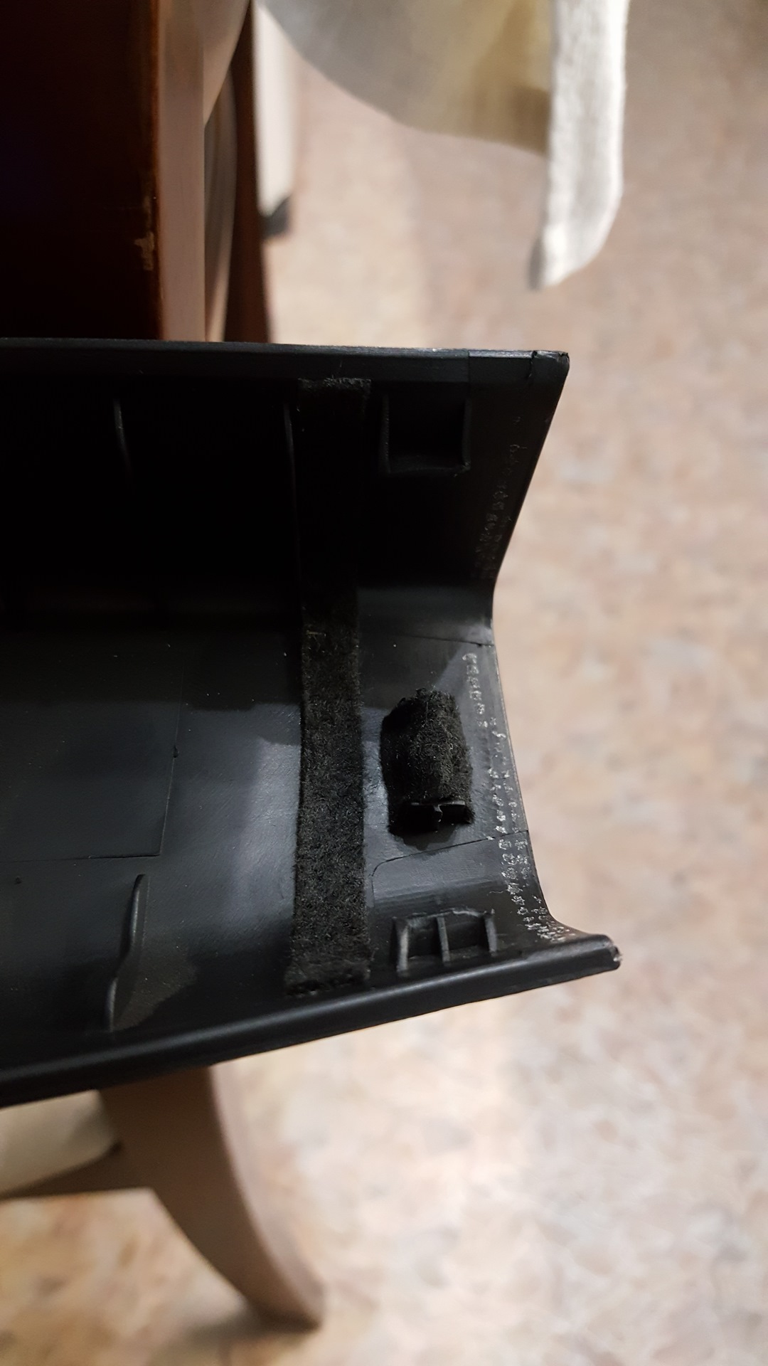

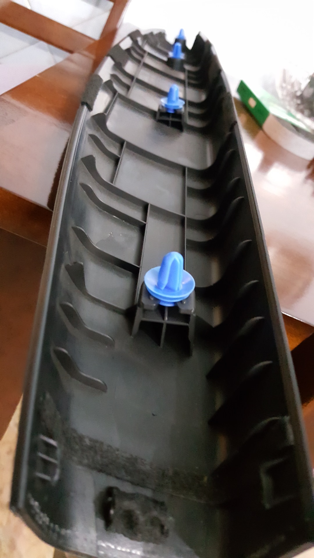

Был реально удивлен, что корейцы заморочились и приклеили звукоизоляционный мат на пластиковую общивку задней двери.

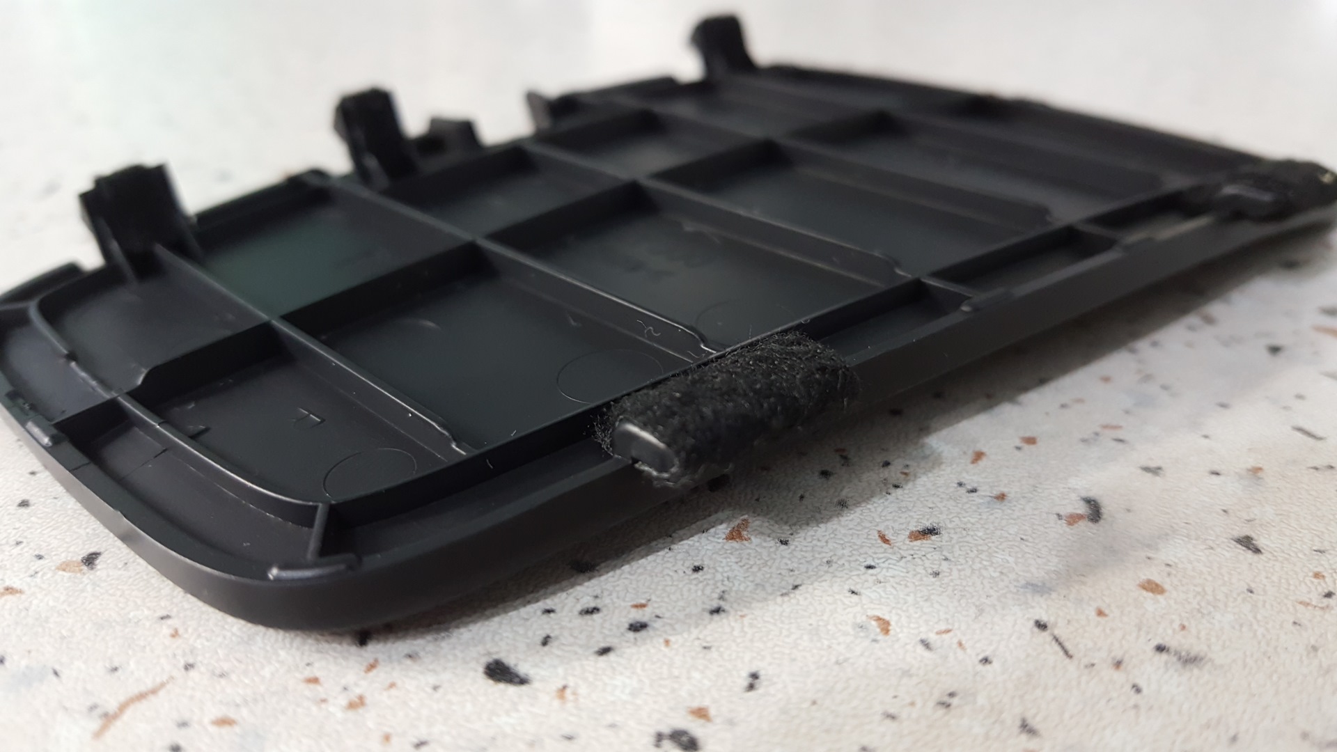

Далее обезжириваем. Если бы я додумался купить нормальный спрей-обезжириватель перед началом работ, было бы, конечно, проще, но пришлось втихаря юзать ацетон жены))

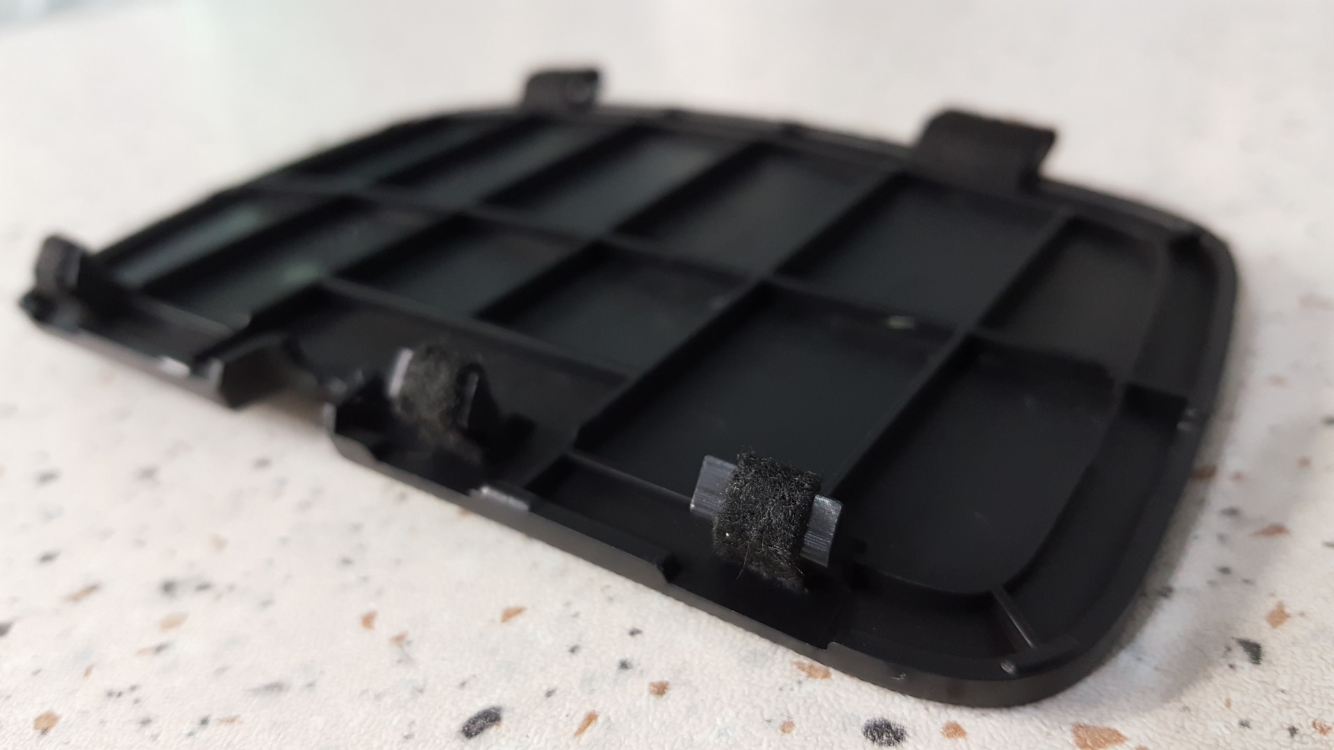

В общем я проклеил все три технологических заглушки нижней панели
Также края панелей, который соприкосаются с металлом, насколько это имело смысл.
Также места стыка пластик-пластик
В дополнение была извлечена и проклеена "ракушка" для закрывания двери.
В конечном итоге была заменена номерная рамка, которая была заблаговременно проклеена для исключения прямого контакта пластик-краска.

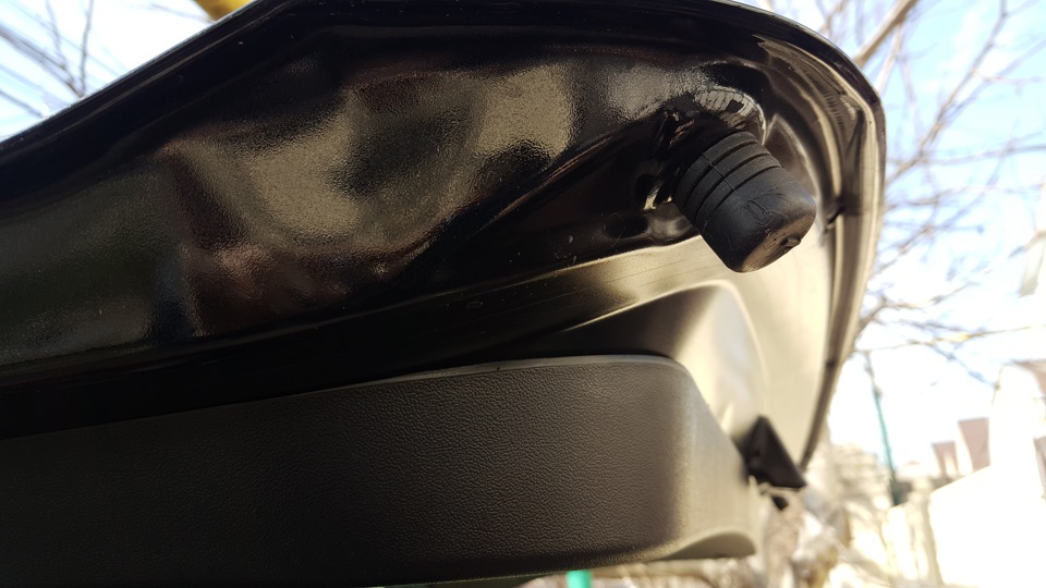

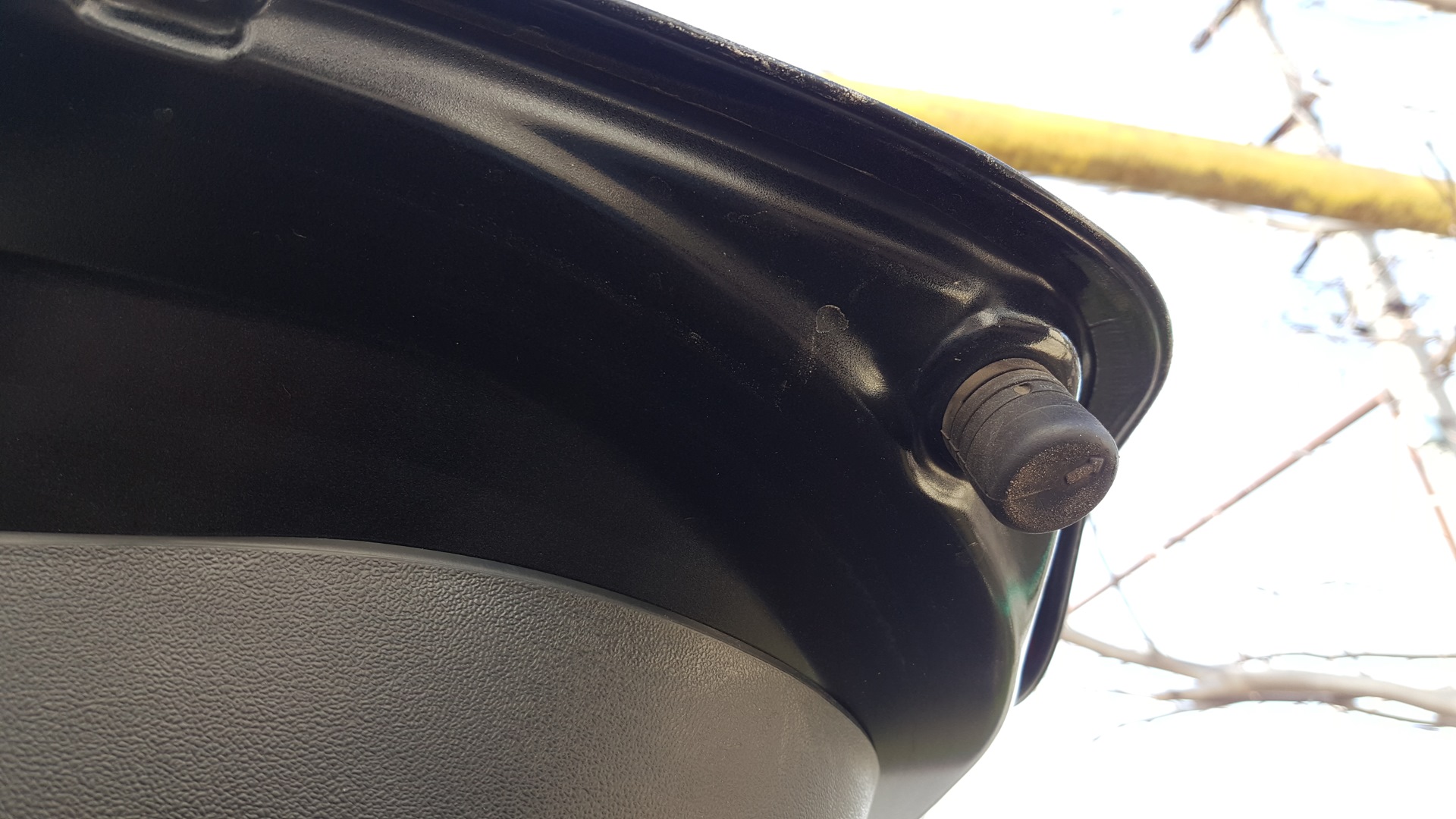

И самое главное — неоднократно было замечено, что при переезде неровностей на небольших скоростях, пятая дверь основательно поскрипывает. Происходит это из-за того, что сама дверь ввиду того, что это кроссовер "играет" и буфера, находящиеся по обе стороны от петли замка трутся об него поскрипывают.
Для уменьшения свободного движания двери я отрегулировал резиновые отбойники по оба нижних угла двери, слегка выкрутив их. Таким образом, дверь стала полостью упираться на них в закрытом состоянии. При этом все также защелкивается без усилия под собственным весом.

Специально посмотрел Ваш пост, чтобы понять как снимается основная (нижняя) обшивка. Скакой стороны лучше начать отщелкивать, чтобы не повредить пистоны. Хочу лампы в фонарях заменить) Спасибо!
Речь о боковой обшивке багажника?
