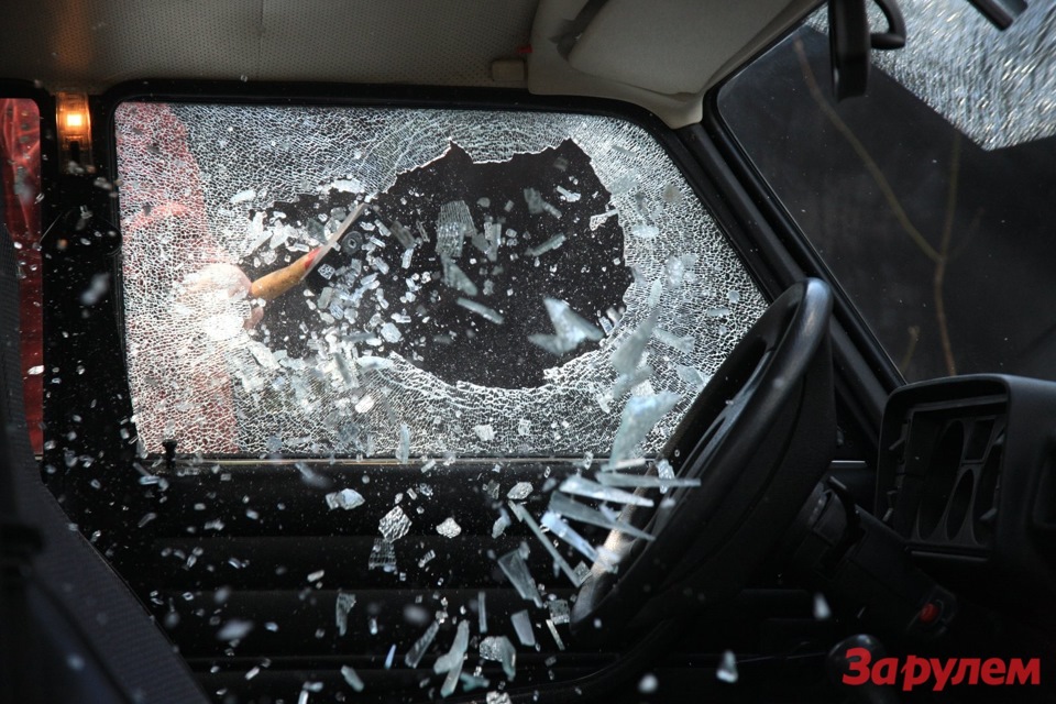

3)Высадить стекло( Не в коем случае не "треугольнички в дверях" и желательно не водительское. Т.к. первые дорогие, а вторые очень ходовые и их может не быть на разборках. Бьем задние подвижные стекла или переднее правое.

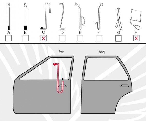

4)Если у вас авто для Американского рынка то можете сделать из электрода крюк в форме перевернутой буквы "П" и поднять им кнопку двери 2 раза. ФОТО крюка ниже.

6) Отжать уголок двери, сделать петлю из проволки и 2 раза дернуть за ручку открытия (Работает на Машинах Без SAFE( Американские версии))
7) Отогнуть уголок двери и длинной железной линейкой нажать на кнопку блокировки/разблокировки двери.
