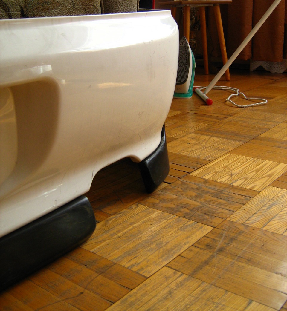

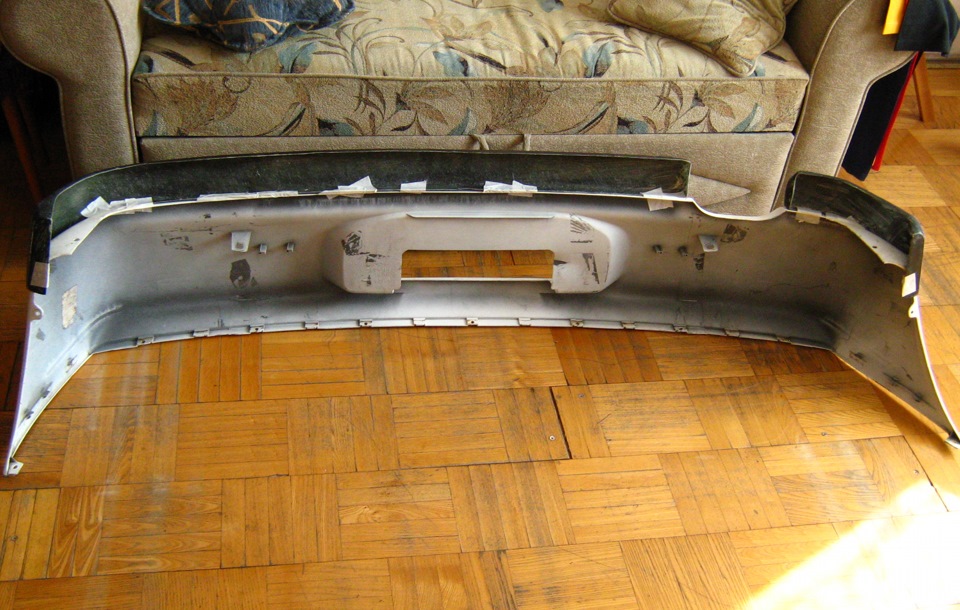

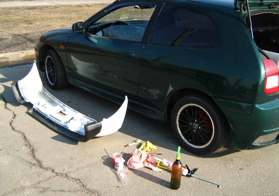

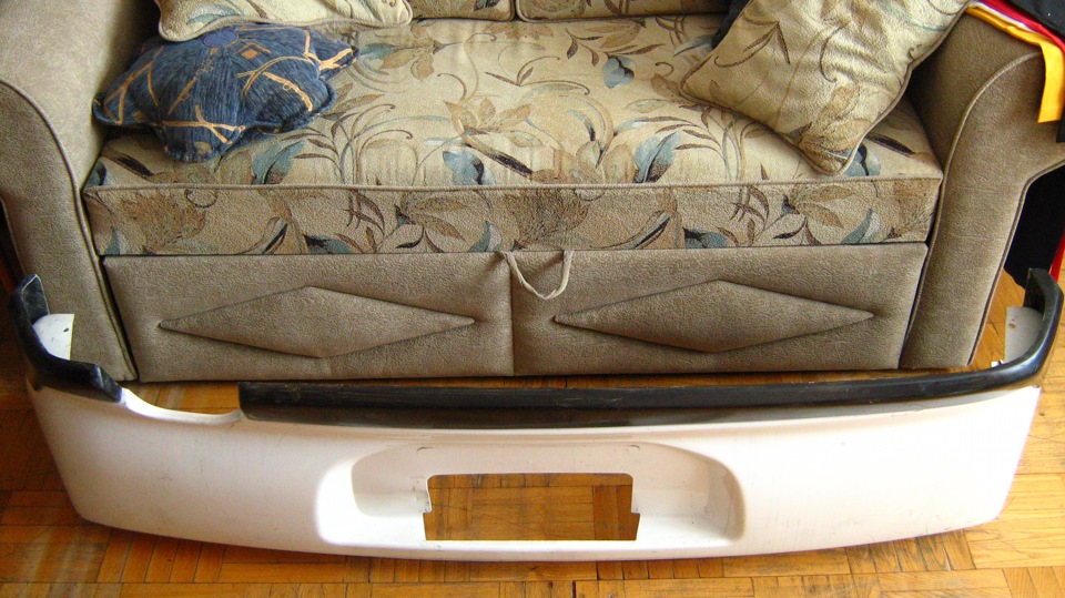

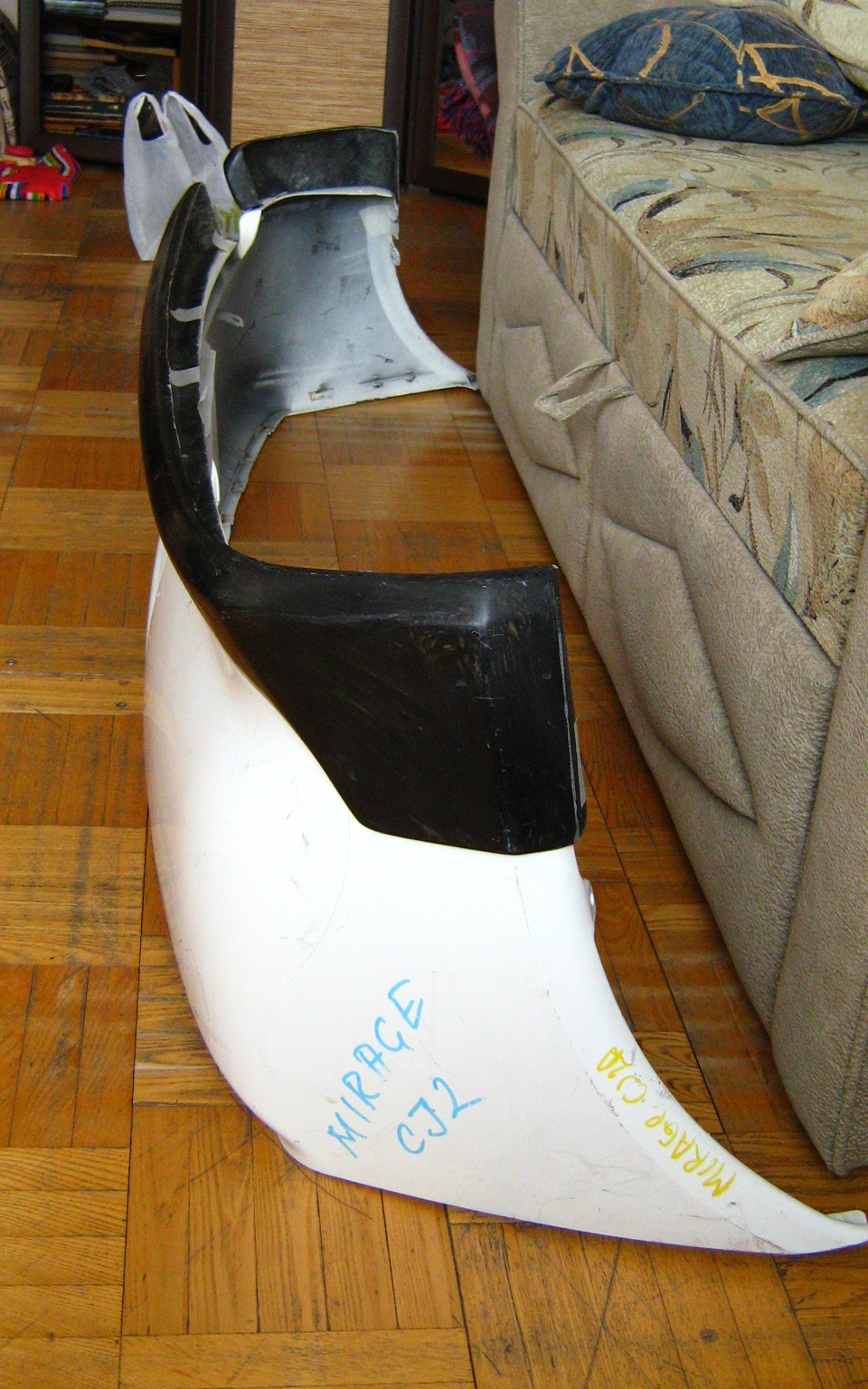

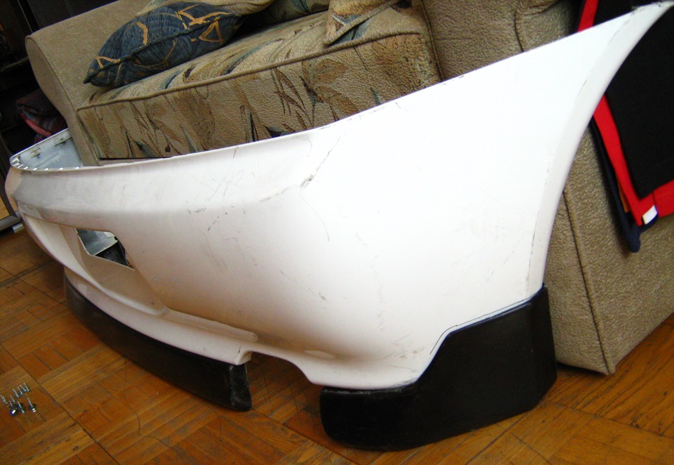

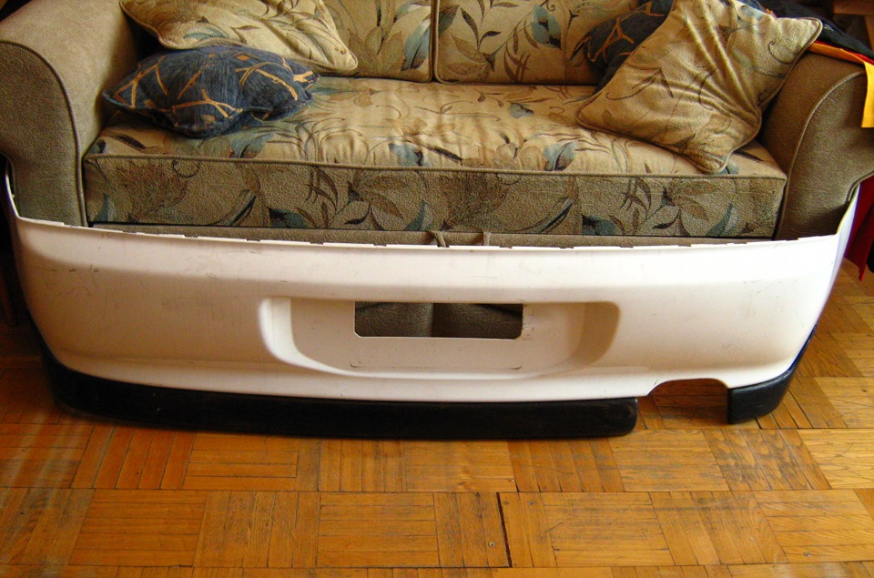

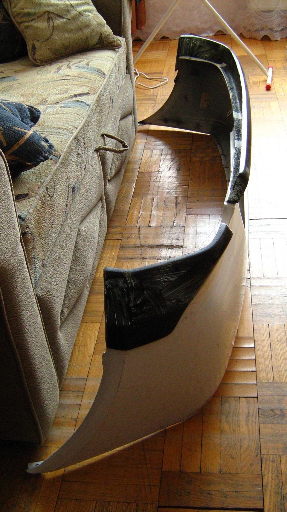

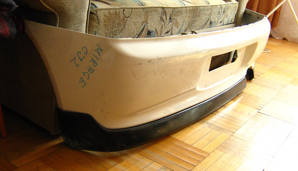

Сегодня прикрепил губу (реплика Sport Edition) к бамперу.
Губа была куплена ранее на кольт клубе еще осенью. Качество хорошее, сделано в целом не плохо! Но это не оригинал, местами встала с небольшими зазорами. Все горизонтальные стыки встали отлично, а вертикальные по бокам, с небольшими просветами, но это совсем не страшно+) Самое долгое было все ровно подогнать, т.к. губа состоит из двух частей.

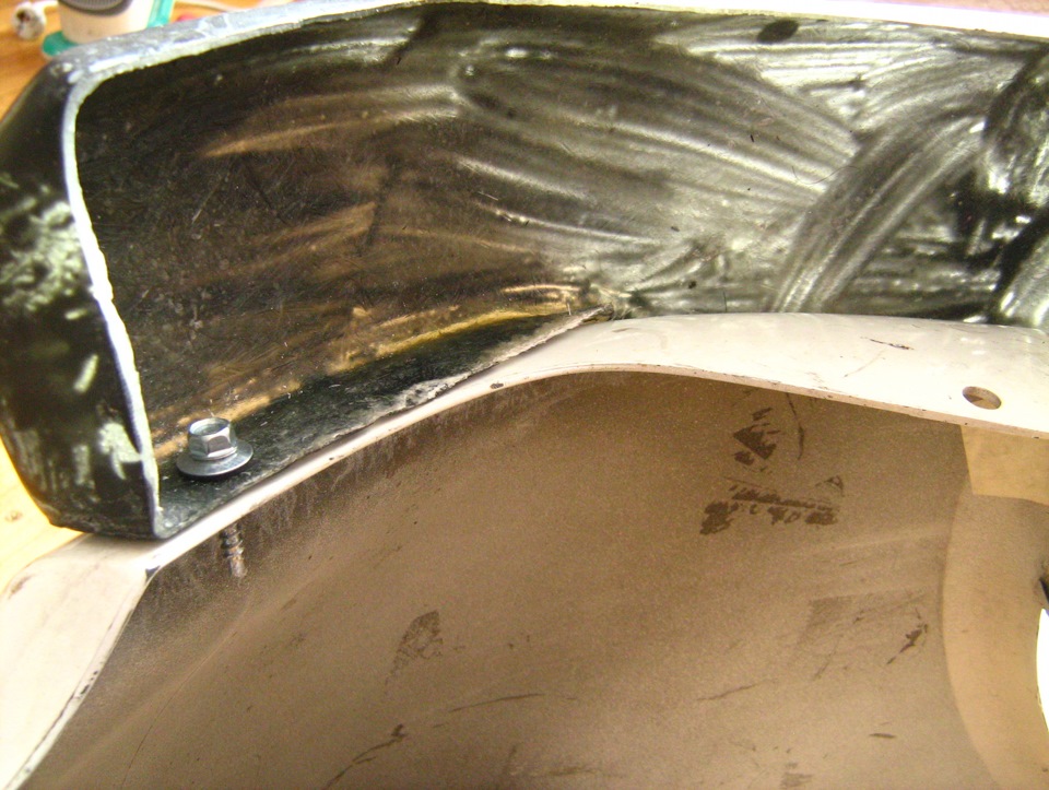

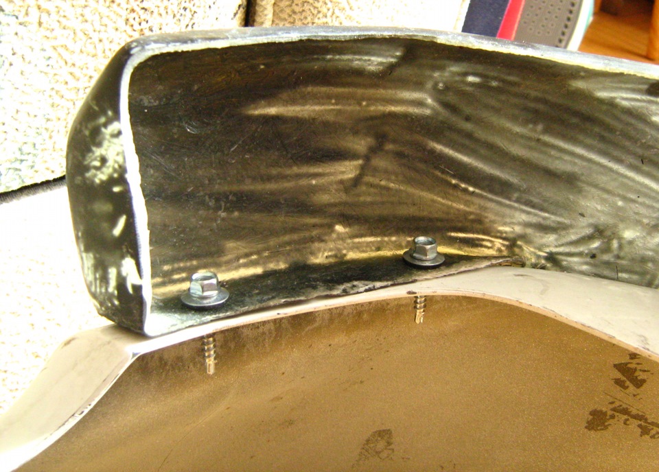

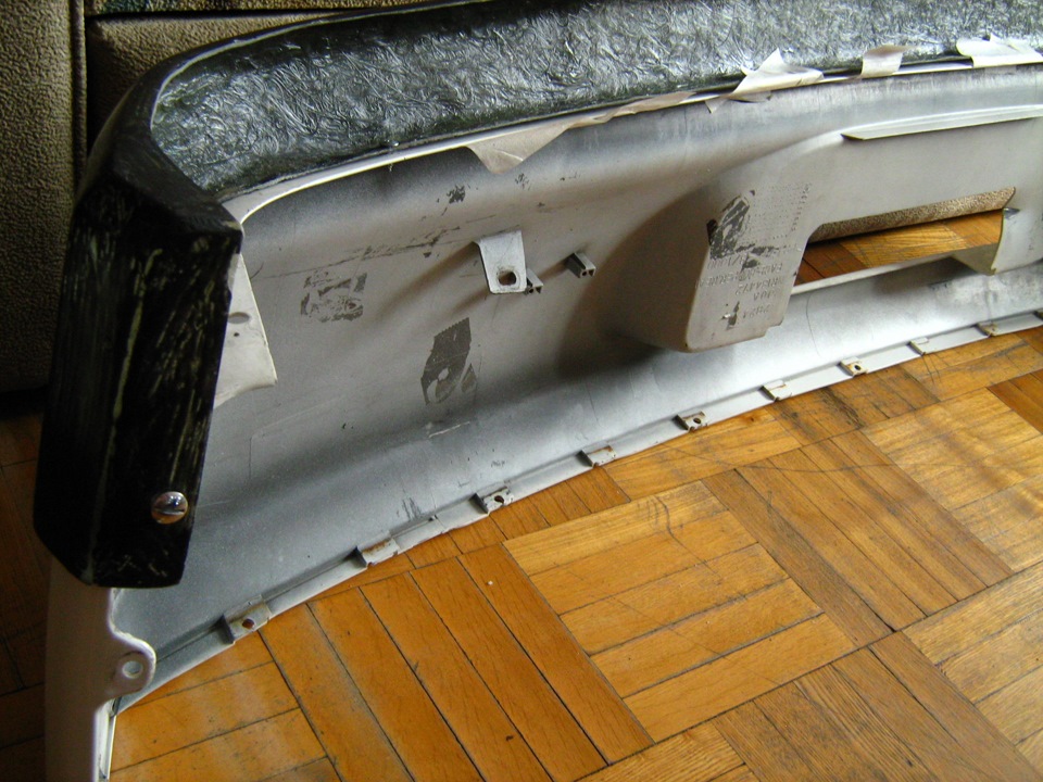

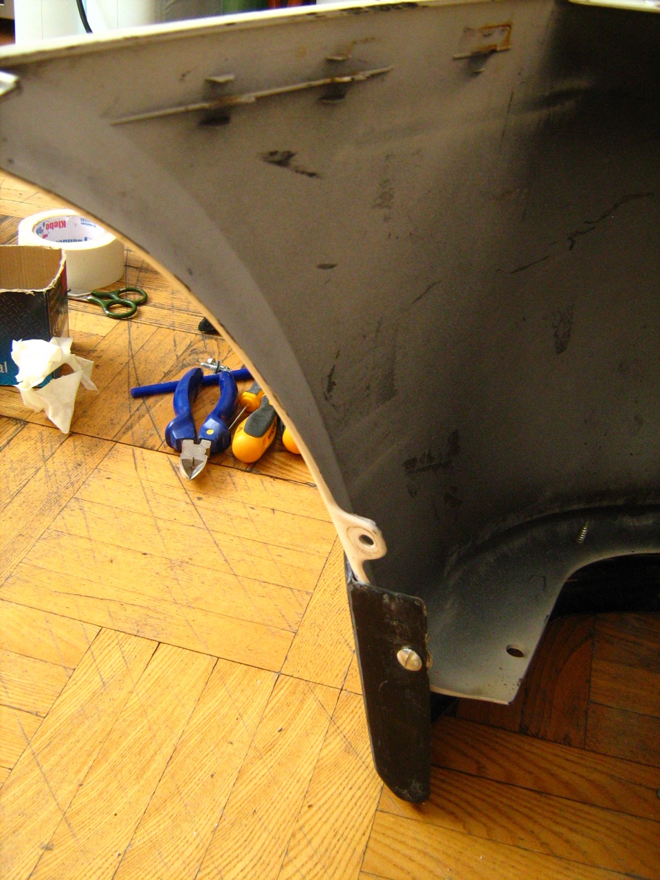

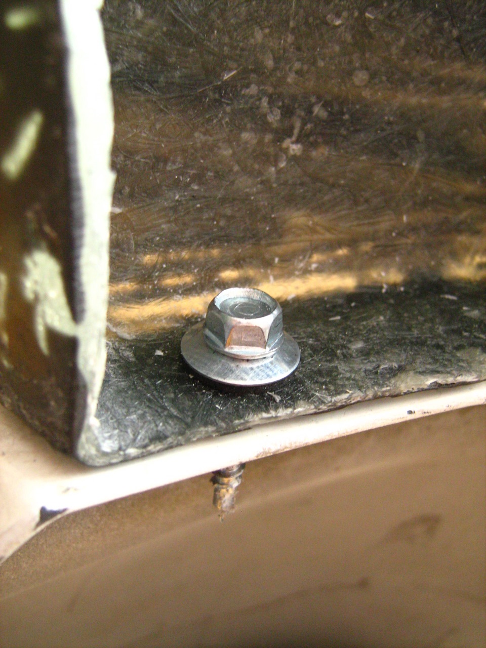

Много думал — как делать! На скотч или саморезы! Саморезы выиграли тендер и утром начал возиться!
Что мне понадобилось:
1) Саморезы по металлу среднего размера — 9 шт. (я использовал саморезы имеющиеся у меня в наличии — с головой под 8 ключ и с прорезиненной шайбой).
2) Сверло по металлу 2 мм.
3) Молярный скотч.
4) Прозрачный герметик с пистолетом.
5) Инструменты и полдня свободного времени.
Процесс:
В конце промазал соединения герметиком и все)

Красотищаааа! Правда небольшая несостыковочка с левой стороны возле места для глушителя( На совсем его поставишь?
Есть немножко, не оригинал все же+)
Да, жду не дождусь когда в покрас отдам)

Лучше заклёпками — надёжнее.
Т.е. проделать самим дырки и вместо саморезов — заклепки?
Ну да. Их можно побольше поставить — вообще хрен оторвёшь когда-нибудь.

Атата)) красоту наводишь)) я бы болты с шайбами и гайками использовал. А еще прикрепил бы к губе лист чего нибудь и соединил с нишей запашки что бы не выдрало потоком воздуха, который проходит под машиной))
Ага) Думал над этим, это и жестче будет! Там стенка, которая к бамперу крепится, узенькая. Если делать дыру под шестой болт вполне возможно, что треснет, стремно…
Отличная идея, аэродинамика не пострадает! Придумаю что-нибудь с этим)
