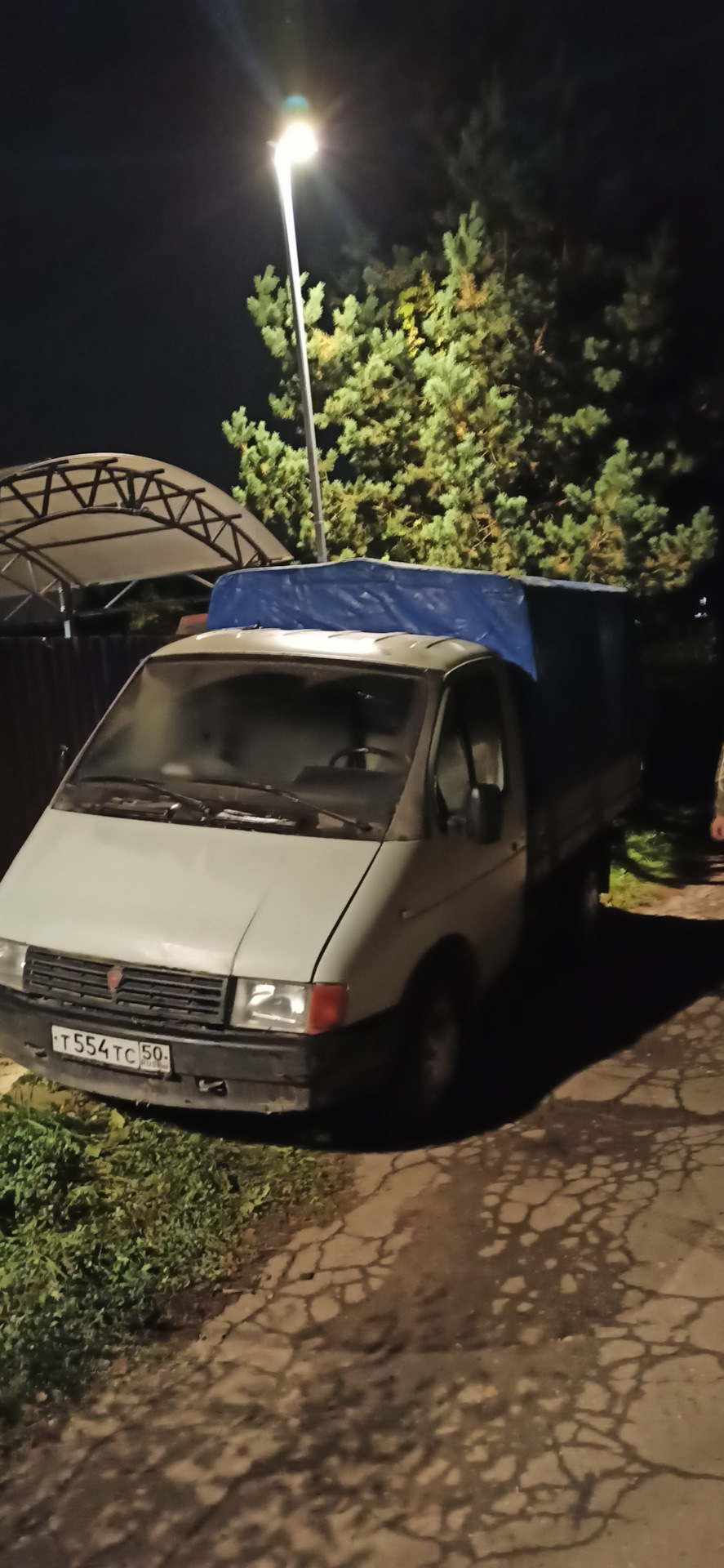

господа газелисты подскажите как быть если нет номера на раме который наносится краской?
если его нанести трафаретом то какой шрифт, высота и интервал между буквами?
и у всех газелий этот номер в верху рамы у правой задней рессоры наносился, как на фото?

Пошел ставить газель на учёт, естественно через знакомых.
Номера на раме не было.
В ГАИ вписали в птс СТС, что рама БН.
Сейчас могут на экспертизу отправить, могут тоже написать что БН, если нормальное ГАИ.

У меня 1995 года естественно номер не сохранился, предхоз в 2004 делал экспертизу и указали что рама б/н номер уничтожен коррозией, есть вклейка, поставил на учет без проблем.
Но на всякий случай написал письмо на завод ГАЗ, где мне ответили, и по скану и потом письмо оригинал прислали, что номер наносился краской, сказали в случае чего предъявлять в ГАИ.

С 96 по 99 года включительно на раме номер писался краской! Каждый Гаец должен знать об этом! Если же нет то просто пишется заявление на имя начальника ГАИ об не компетенции (не осведомлённости) его подчиненных и машина ставиться на учёт в тот же день! И никаких экспертиз
Должен знать, но не каждый знает, я своему сам все номера показывал, хотя чуть ли не самое центровое гаи в Москве… Я выше написал можно получить с ГАЗа бумажку, тогда никаких вопросов и никуда ходить тратить время не надо…

Утраченный номер = нечитаемый, отсутствующий. Нет возможности индетифицировать агрегат. Откажут в регистрации официально и все.
Машина стоит на учете! К примеру у меня их две, и экспертиза это докажет! Так как завод был, делал, и это есть и по сей день! А законы вы хоть каждый день новые переписывайте!
Вот и написали закон, что все агрегаты без номера вписанные в доки а так же вклейки экспертиз пригодны только нынешнему владельцу. Переоформить такую машину не получится.

Новые регламенты ввели. Сейчас и дубль номера можно набивать.
Теоретически, при постановке направление на экспертизу, а потом направление на набивку и типа как тачка жива. У самого такая красотка. При этом тоже когда ставил номера на раме уже не было
