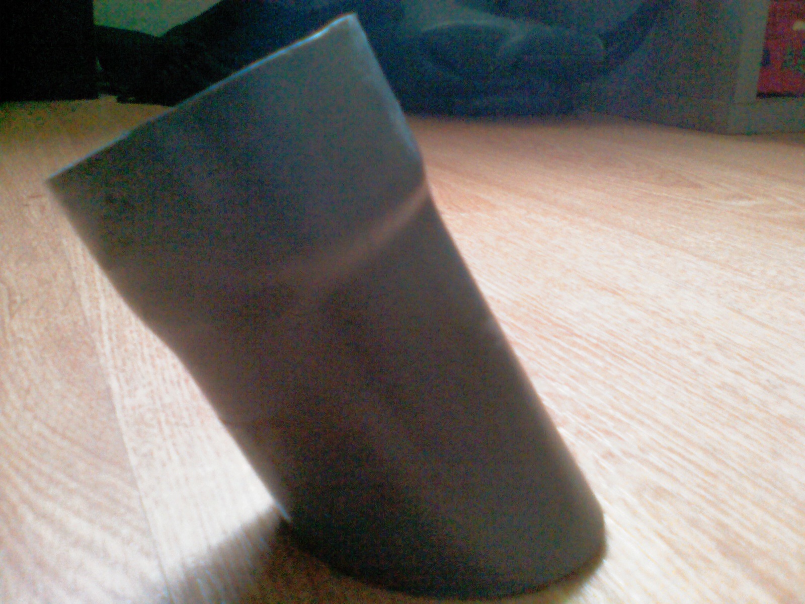

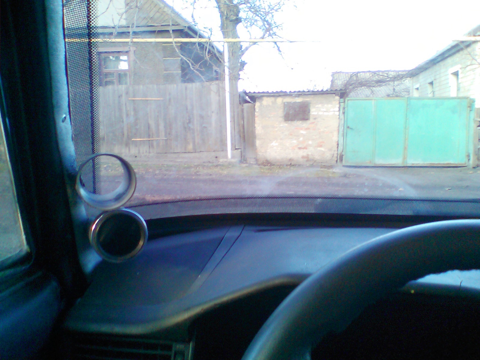

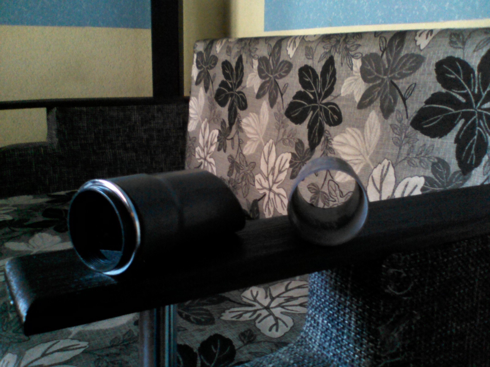

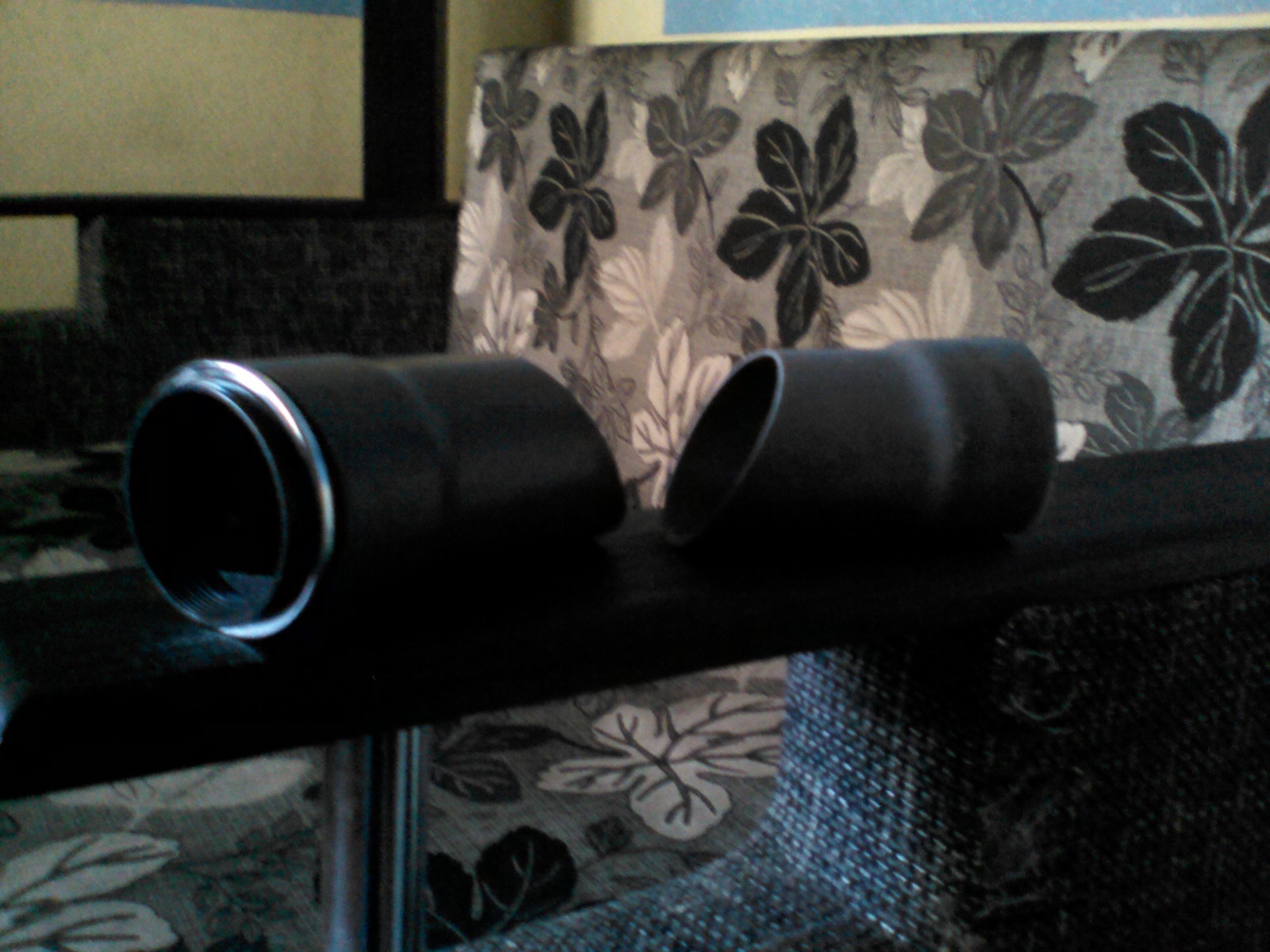

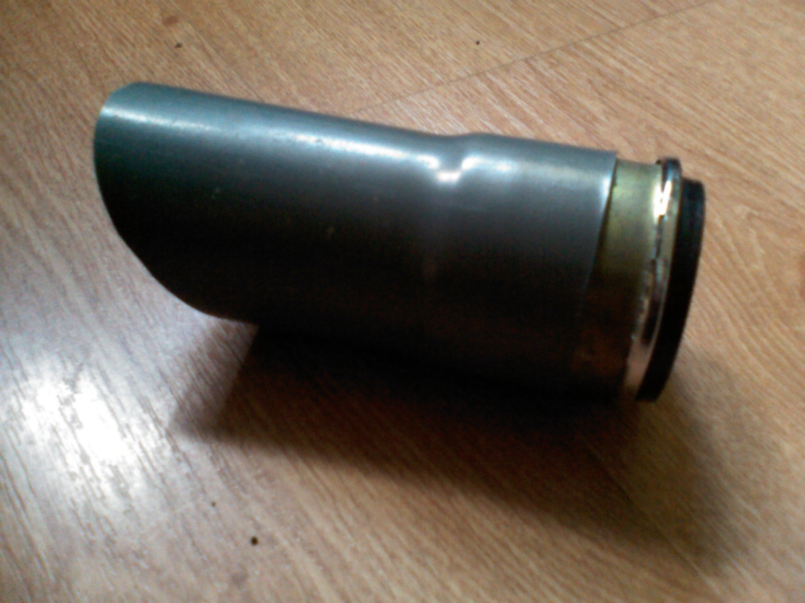

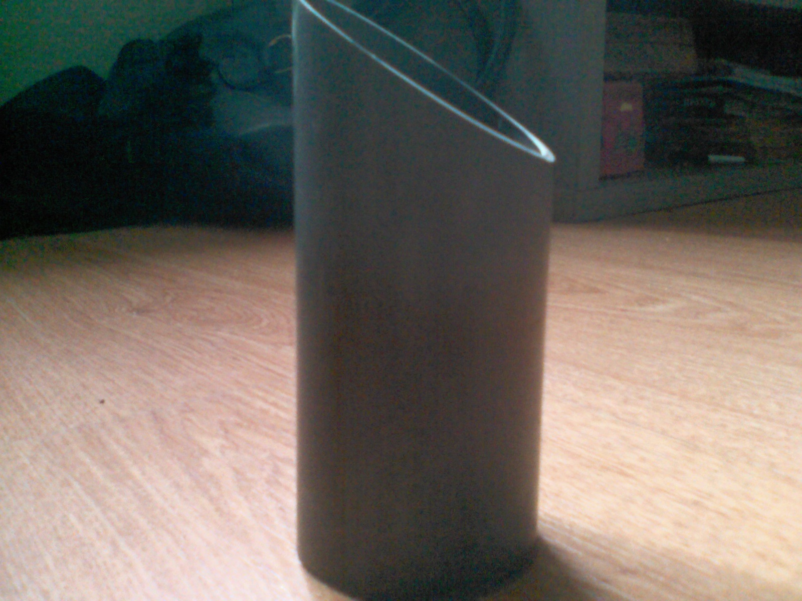

Взял пластковую трубу 50 и отрезал кусок, длинна чтоб лез прибор + проводка, угол наклона +/- соответствует наклону стекла
Далее феном нагрел трубу до мягкого состояния и прибором расширил отверстие
После того как прибор начал относительно легко входить и выходить из трубы, получил готовый корпус. (Кому нужно всего под один прибор, то можно отрезать монтажную горловину трубы, в нее и без расширения все входит)

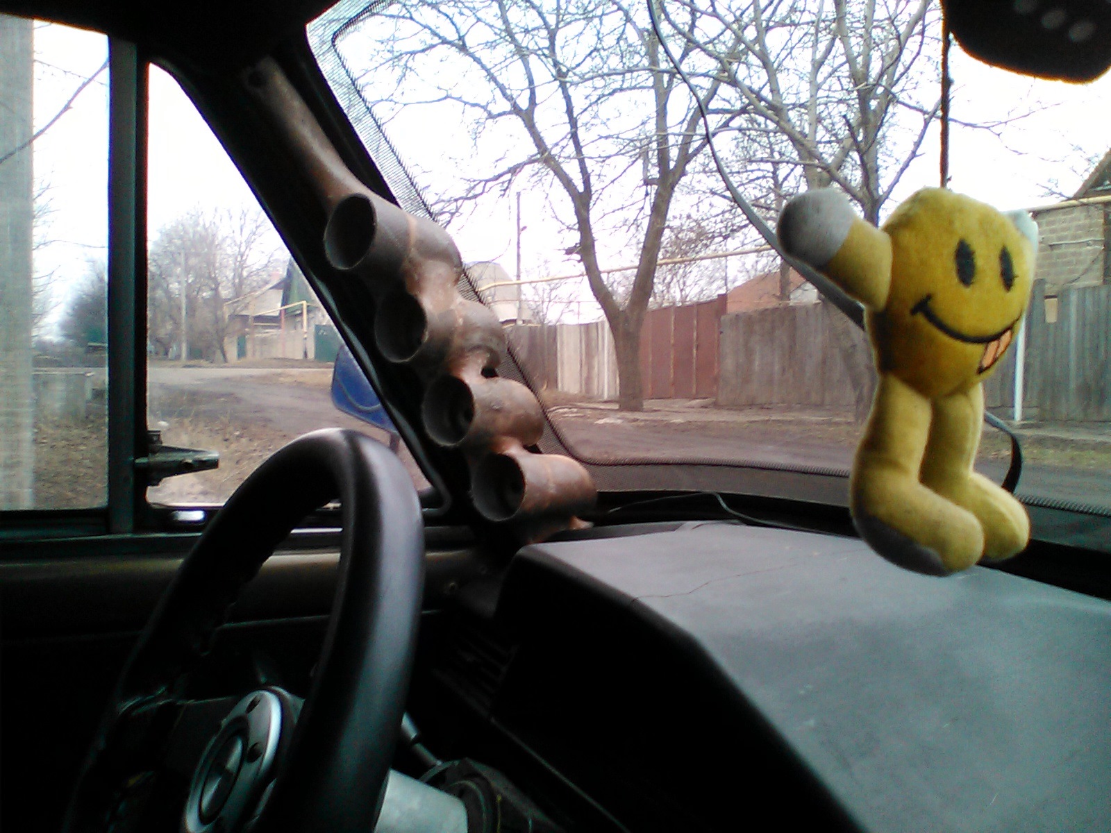

Сделал нужное кол-во
Прикрутил пару штук, для выбора интервала
И собрал все корпуса под приборы на стойку.
Этап 2

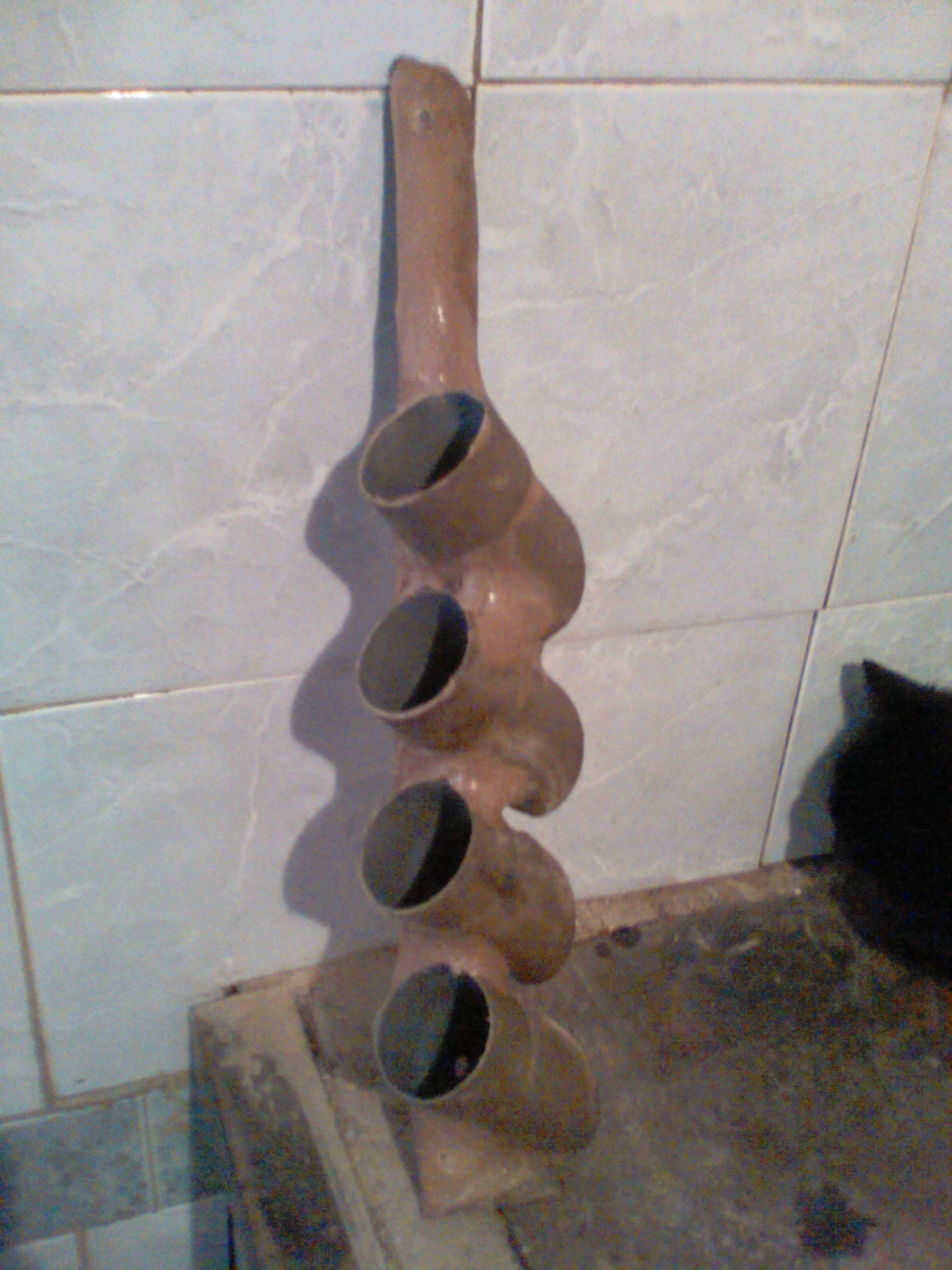

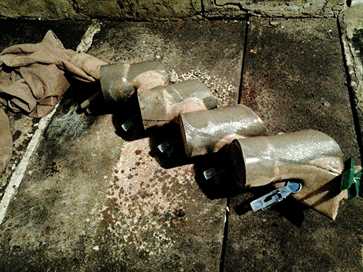

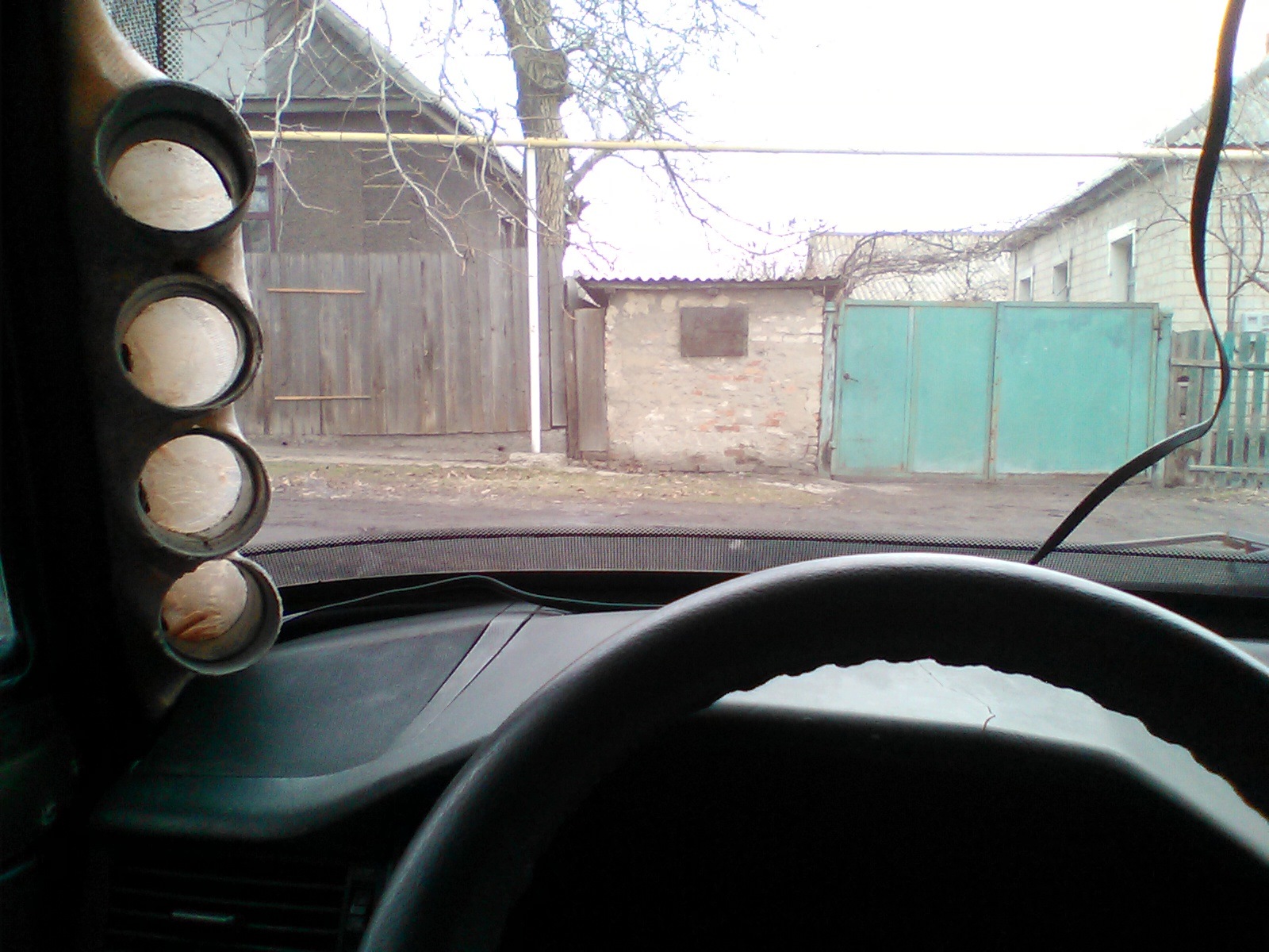

Вторая часть этой эпопеи не самая сложная, но довольно длинная, нужно запастись эбоксидкой, колготами и терпением.

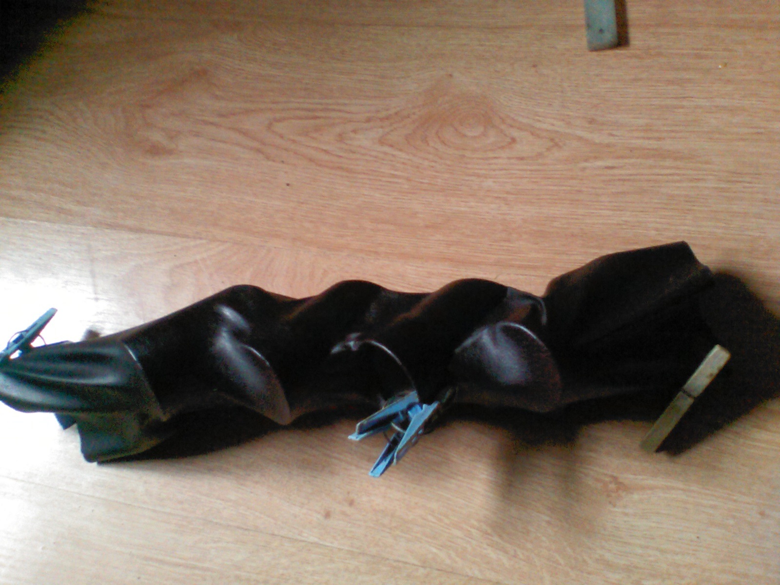

Натянул колготы ( спертые у своей любимой)) и закрепил прищепками
Мазал эбокмидкой каждый день по 2 раза в день ( дней 8 ) колгот тоже несколько слоев
Когда все высохло и стало довольно крепким, примерил в салоне

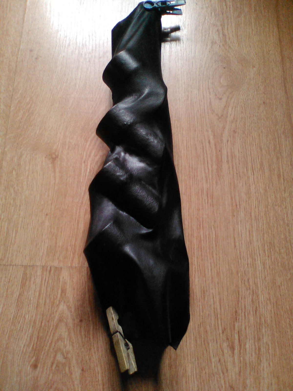

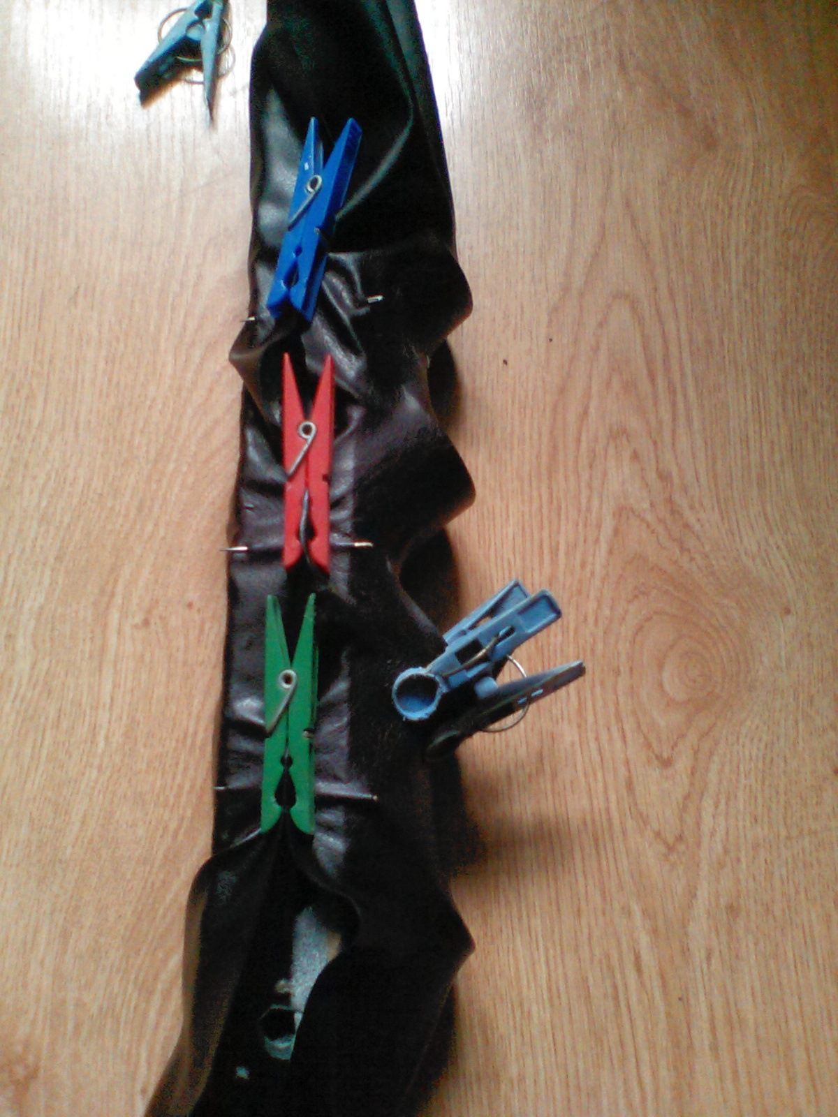

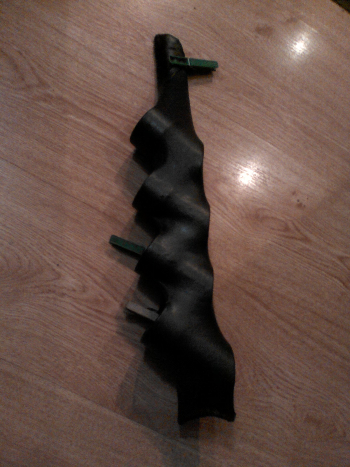

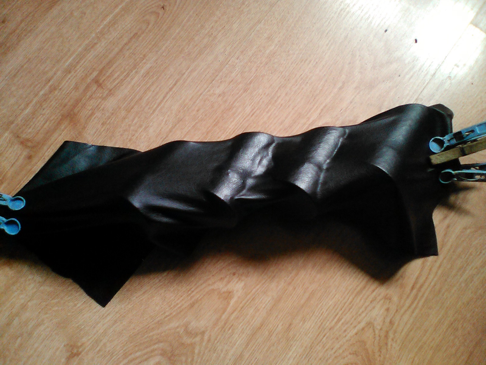

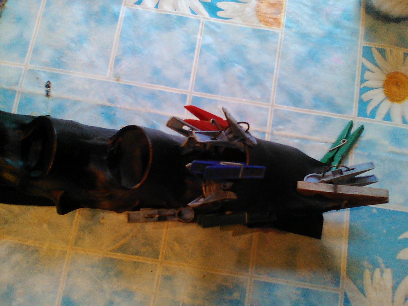

Начинаем обтягивать, я выбрал кож-винил, довольно хорошо тянется, но можно перепалить феном ( у меня получилось обтянуть с 2 раза ). Клей взял 88
Винил нагрел и начал тянуть, придавать форму
Натяг фиксировал прищепками
В некоторых местах еще и иглами
Отверстия лучше вырезать ближе к концу обтяжки, чтоб не оголить края
Когда все натянуто и отверстия вырезаны, то можно перейти к финальной стадии.

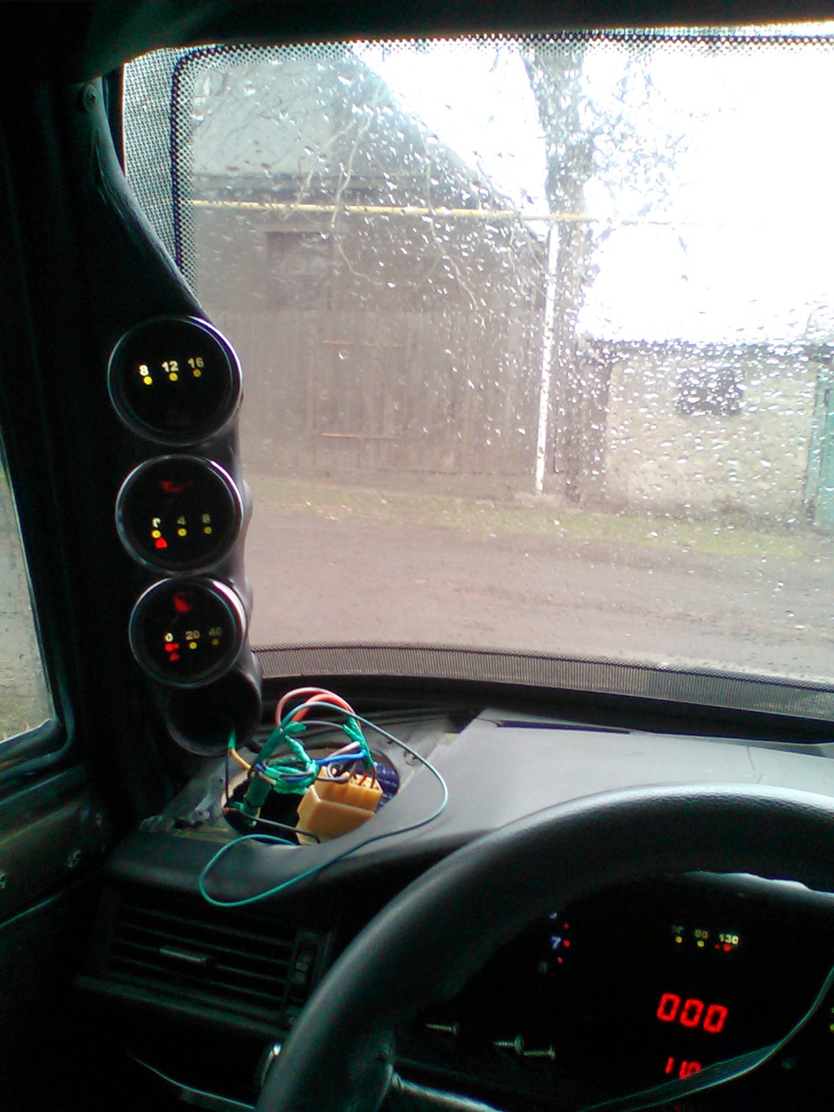

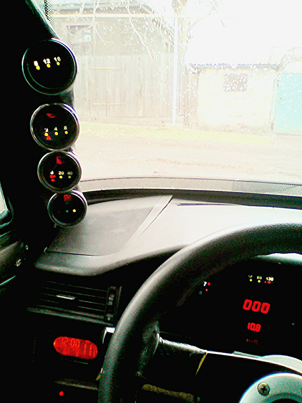

Последний этап — установка.
Все довольно просто, на каждом из предыдущих этапов все примерялось и сюрпризов типа не становится, что-то мешает не было.
Пару часов мук с проводкой и уже разъем свисает от стойки и все работает
Осталось все собрать и наслаждаться)

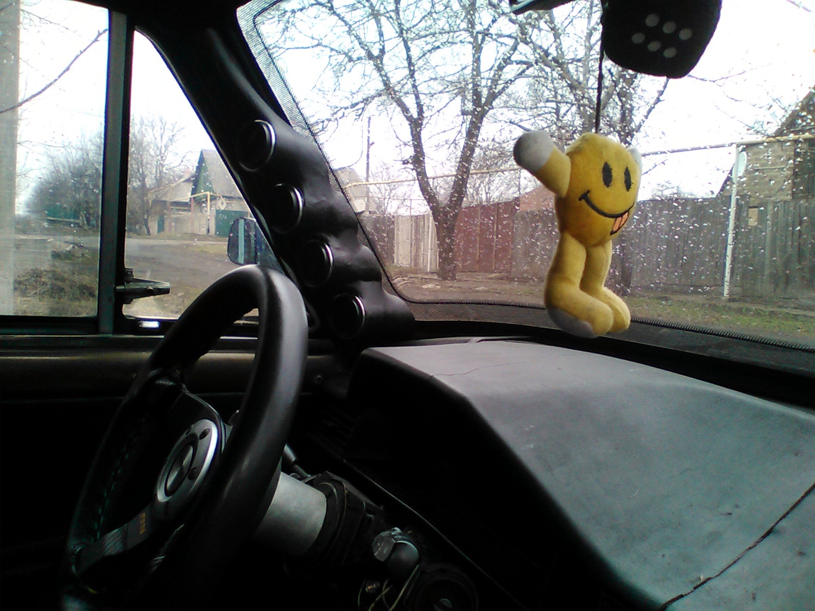

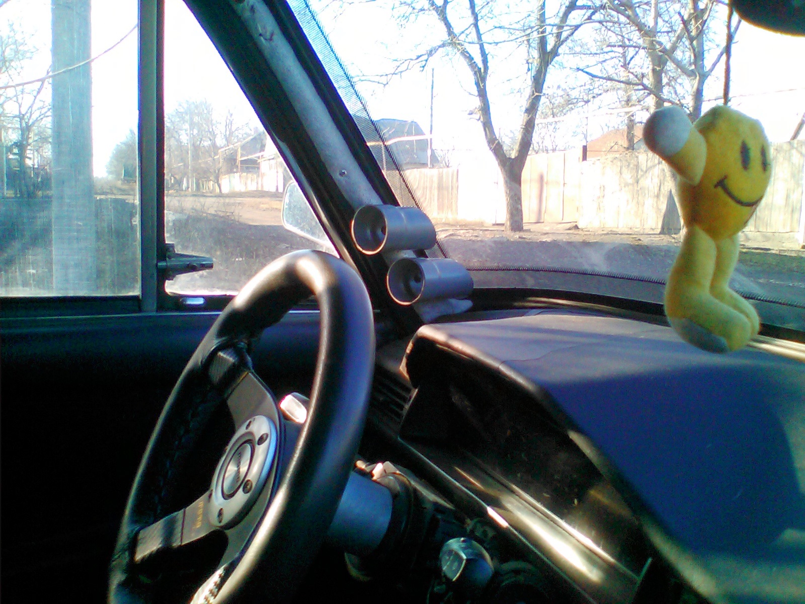

Вот что из этого всего вышло
Итог: консоль разгрузил, видом пока доволен, обзору не мешают, читаются в разы лучше.

Как по мне так отлично)Я бы и себе такую замутил, только мне туда ставить нечего, у меня все в консоле.
Я тоже изначально хотел все в консоль, но так и не придумал как красивую консоль с приборами к своей торпеде замутить, вот и нашёл выход.
Ну и правильный выход нашел, смотрится ништяк, главное чтобы показания датчиков читались без проблем.
Читается все хорошо, я даже не ожидал.
