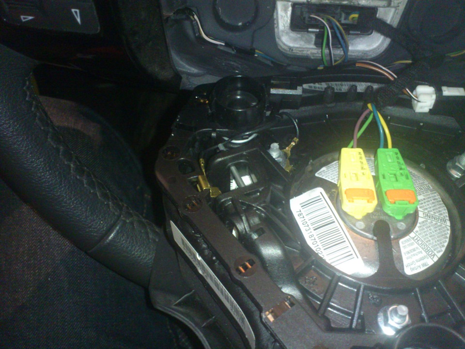

1. На руле, по бокам есть небольшие углубления — протыкаем их плоской отверткой и пытаемся "нащупать" 2 стальные проволоки-пружины. Мне удалось не сразу — не мог понять где искать. Глубина, на которую уходит отвертка небольшая 1,5-2 см
2. После того как отщелкнул защелки подушка снимается без проблем. Размыкаем разъемы — как снять провода подушки из ступицы руля я так и не догадался, поэтому отсоединил разъемы непосредственно с подушки. Кнопки мульти-руля просто вытаскиваются, стоят они на защелках довольно плотно, главное не бояться тянуть.
3. Звездочкой выкручиваю единственный болт, и руль снят. Теперь главное запомнить положение руля и не тревожить шлейф с проводами. Правильнее было бы конечно поставить метку на руле-оси, но как то не подумал об этом. Потом при установке увидел что немцы сделали это до меня, поэтому при установке с центровкой проблем не было.
Руль отдал, через день все уже было готово. На радостях думал быстро поставлю — но не тут то было! 1 защелка закрылась, а вторая сторона встала криво, и не хотела не становиться, не сниматься. Мучался долго, проклял все, ругался и злился на все что только можно )))
Как потом выяснилось — сам дурак. Поспешил, не соединил половину разъемов — и провода попали под основание подушки, и ее заклинило. Вернул все на место — встала как родная.
