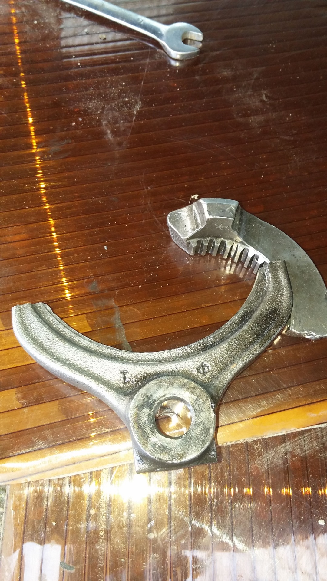

Все разъехались по домам и у меня уже на подьезде к дому, на асфальте, при резком повороте, сильно щелкнуло в заднем мосту, и мост стал издавать посторонние звуки. Ну вот подумал я, все таки фраза "Морья без поломок не отпускает"- реальность. Договорился с другом в сервисе на диагностику заднего моста. С утра я сел в машину, поехал — никаких звуков посторонних не обнаружил. Приняли решение — раз звуков нет, нечего в мост и лезть, и это была роковая ошибка.

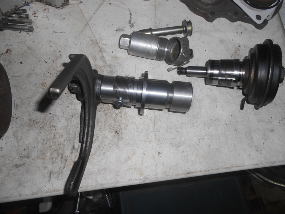

Дальше кратко, проехал после этого случая около 7000км, в том числе 4 раза в горах в Краснодарского края — были off-road покатушки. И вот, месяц назад на асфальте, в обычный день с громким звуком муфта включения блокировки развалилась на две части и машина практически перестала ехать, осколки попали между зубьев пары.
еще картинка
Вывод, редуктор наш очень надежный, и при должном к нему отношении будет служить долго. Если бы я сразу, при первых симптомах, поехал на диагностику, я уверен, что увидел бы сломанную вилку и все. Цена вопроса была бы 5000 рублей. Что я имею в итоге — полностью сломанный редуктор. Пришлось купить другой редуктор на разборке, заказать новые ГП 4.88, комплект подшипников, заплатить за переборку редуктора. Еще необходимо поставить новый, отмыть мост от остатков металической пыли, поменять сальники полуосей. Работ много и затрат тоже.

после замены главной пары надо заново регулировать положение вилки блокировки. нам после замены ГП просто новую вилку поставили и её чуть не облизало — блокировка почти не работала. когда сам уже перенастаривал редуктор, то и вилку перенастроил — пришлось две шайбы вынимать — на 5мм подвести вилку, иначе зацеп был около 2мм из 7-8 возможных (через сливное отверстие можно проверить как работает — все видно). к самому приводу вопросов небыло — все продумано в оригинальной блокировке.
Вот похоже моя проблема . но почему она сдвигается вилка ?!
Вилка не сдвигается, а вот диф в процессе замены подшипников и регулировки вполне может изменить свое положение относительно вилки. А муфта включения хоть и свободно двигается, но работает в паре с сателлитом который имеет свое постоянное положение в лифте.
