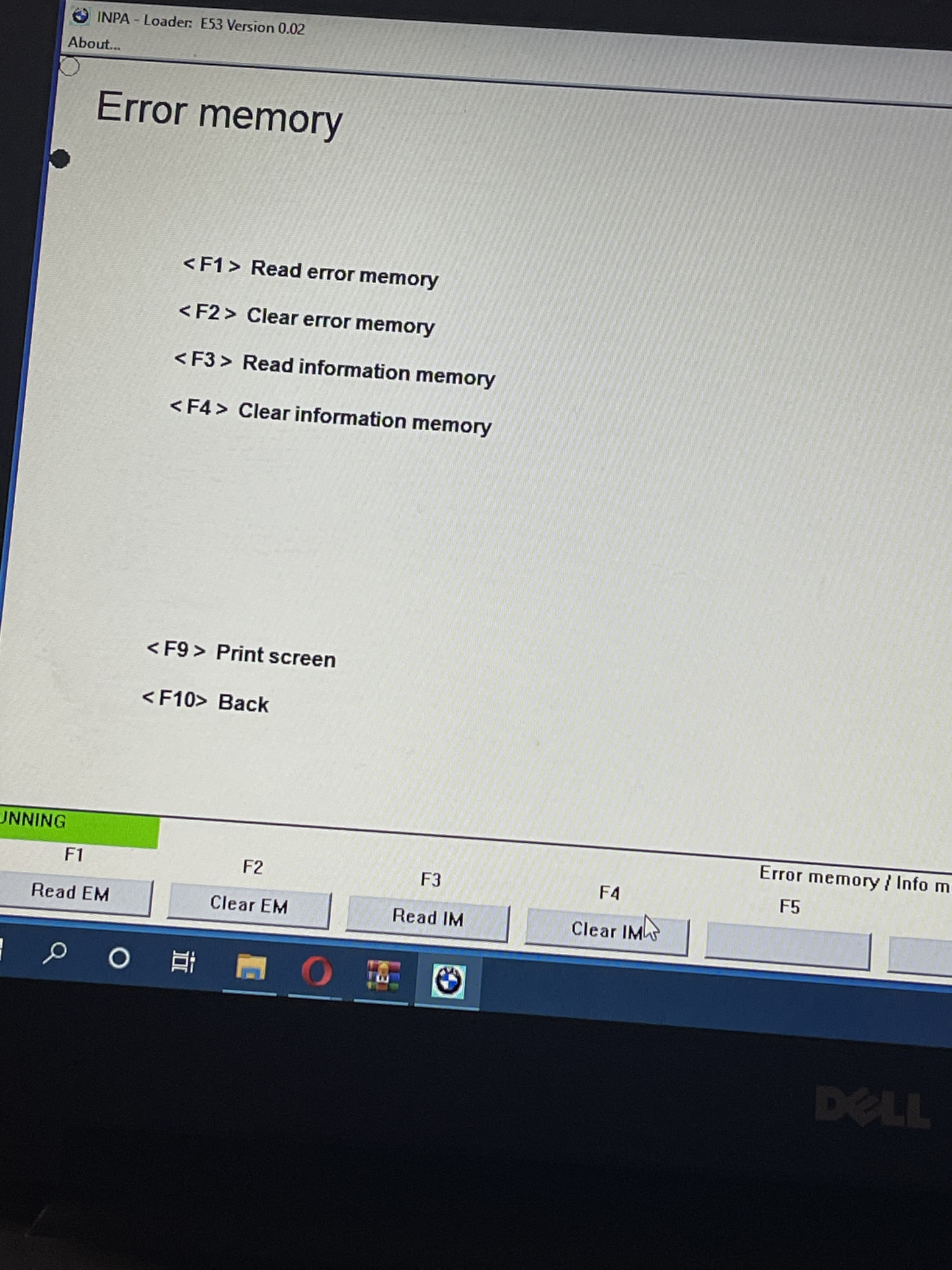

Не сильно понимая что где нажимать, я аккуратно потыкал в inpa, посмотрел какие-то графики,
считал ошибки по двигателю и для проверки кабеля решил их стереть (не самое умное решение)
Но позже нашел их в error history — чему был очень рад:

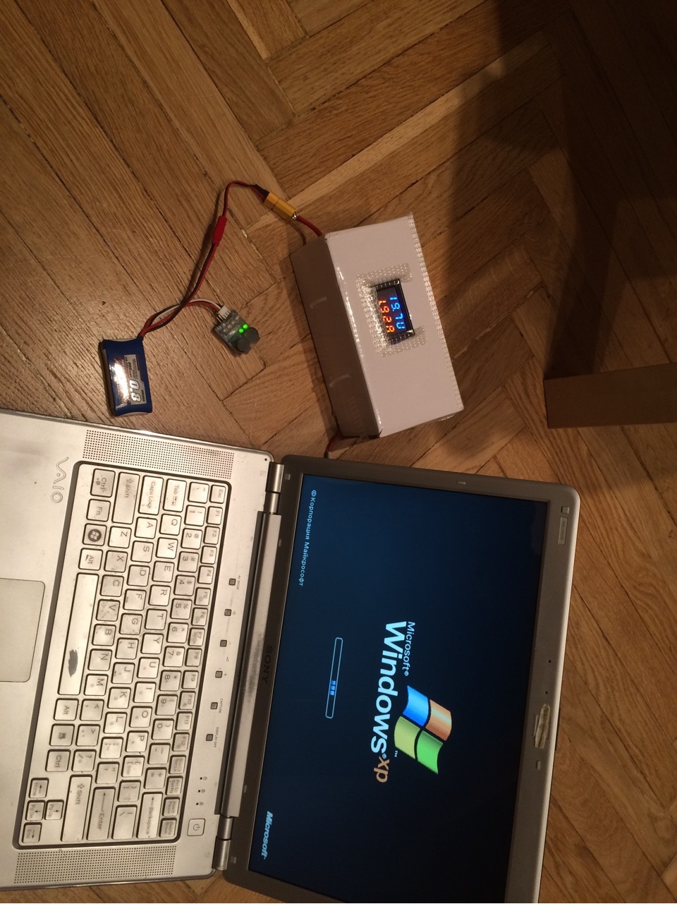

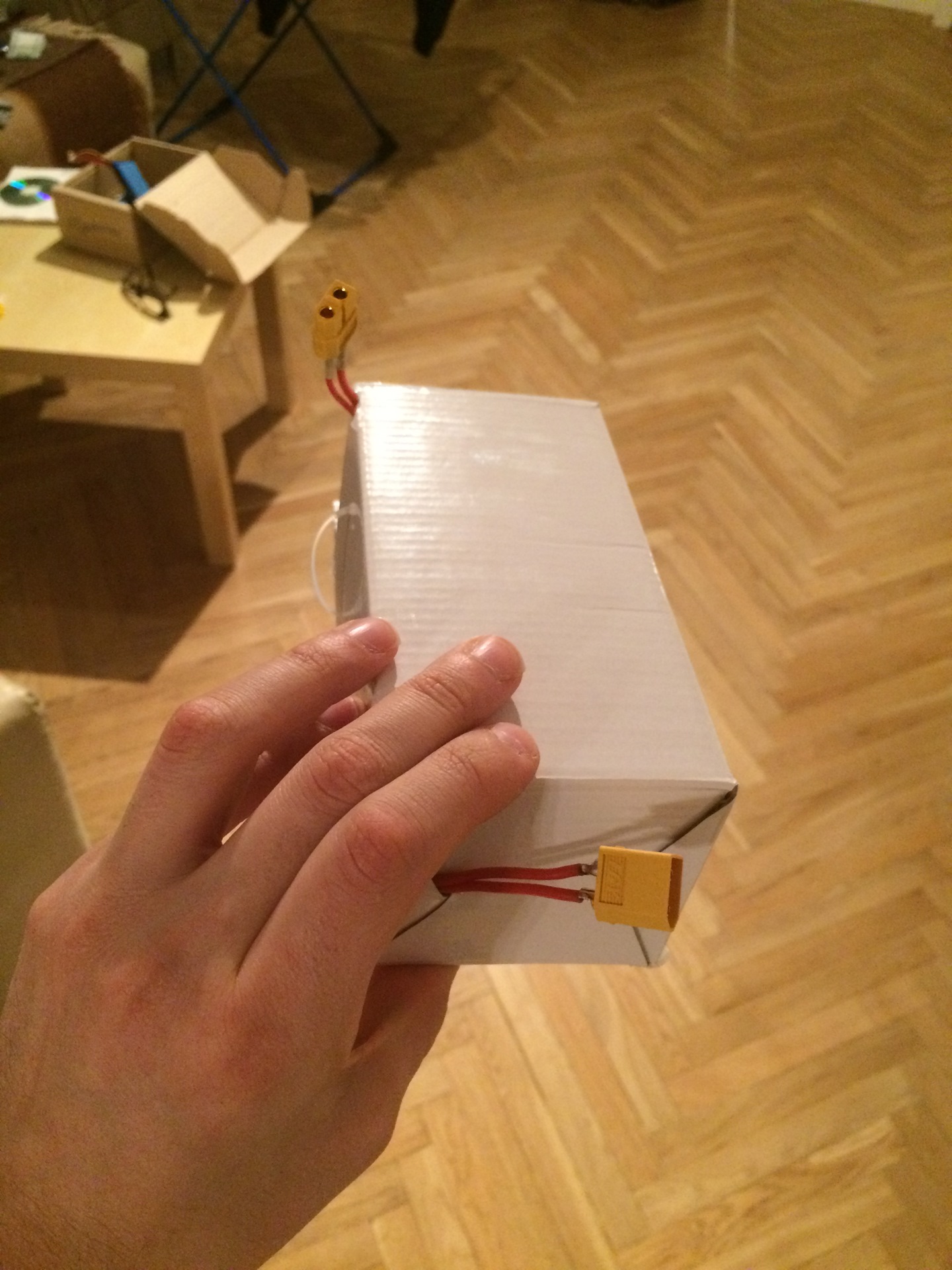

— тем же вечером я вспомнил про интересную чудо схему LTC3780 — которую когда-то заказал "на всякий случай" и кажется этот случай пришел.
LTC3780 — это схема которая может повышать-понижать напряжение. При входе от 5v до 30v, на выходе можем иметь от 0.8v до 32v.
я подумал что ее можно было бы приспособить для подмены родного блока питания ноутбука.

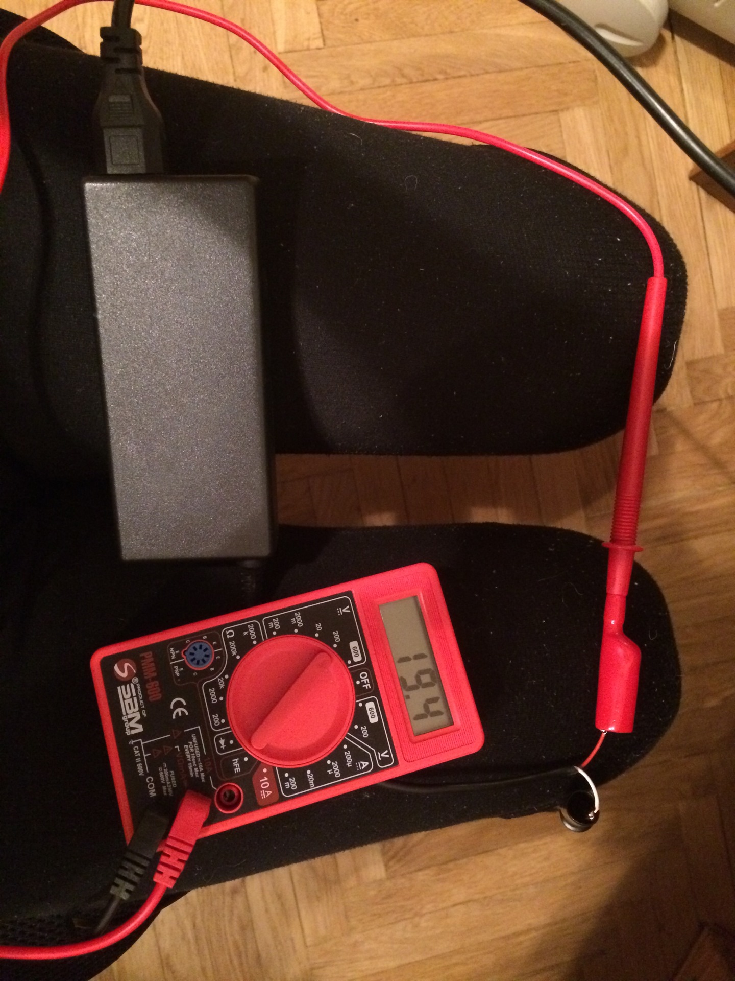

1) разрезал провод питающий ноутбук от блока питания и замерил его показания:

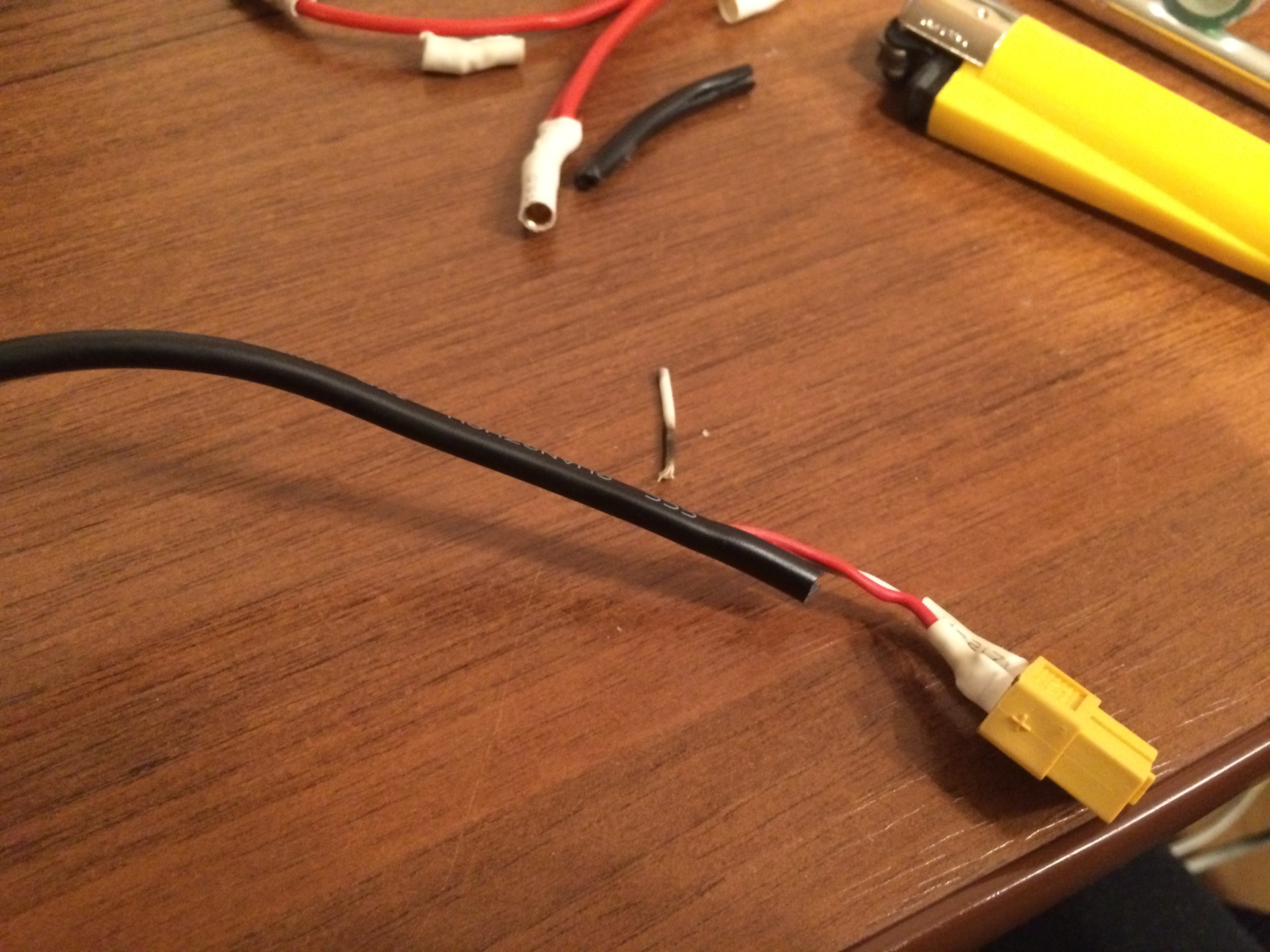

2) запаял в место разреза два коннектора (у меня в наличии дома были XT60) чтобы оригинальным блоком питания можно было пользоваться при необходимости.

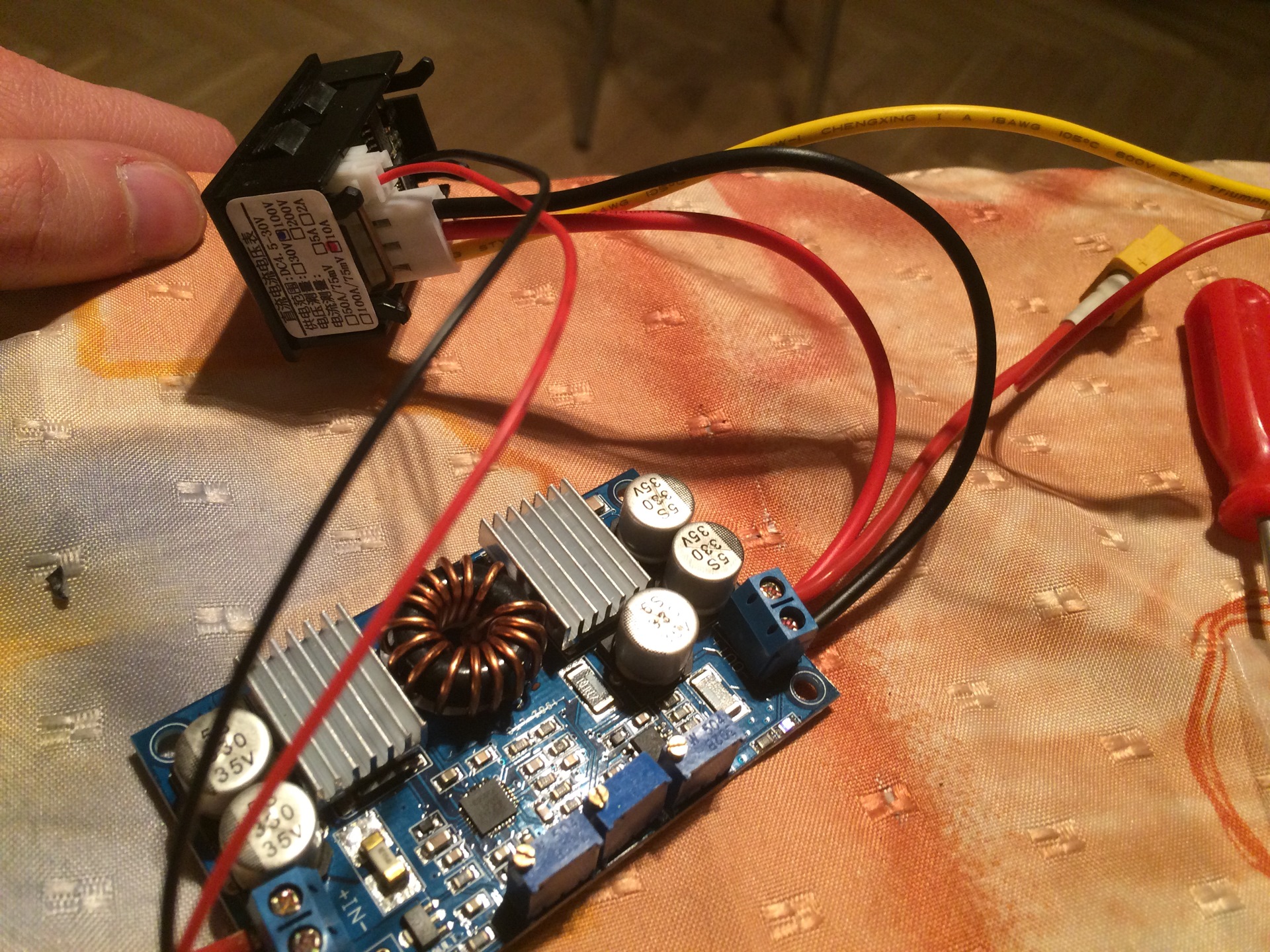

3) достал из старых запасов экранчик на котором показывается напряжение и ток. (можно обойтись и без него просто мультиметром убедиться что на выходе у нас 19-19.5 вольт) Экранчик стоит баксов 5-7.
Искать на ebay "Universal Red Blue LED DC 0-100V 10A Dual Digital Voltmeter Amperemeter meter"
типо такого
4) схема подключения не сложная )
2 провода на вход и 2 на выход, подстроечными резисторами(конденсаторами) подстраиваем нужное нам напряжение и ток
как-то так:
черный к минусу, красный к плюсу. К сожалению черного провода под рукой не оказалось поэтому сделал все красными.
5) оформил все в картонную коробку чтоб провода не торчали (позже распечатаю на 3д принтере нормальный компактный корпус)
6) и чудо! работает! (правда не сразу) ограничитель тока стоял на 100ма. поэтому ноут вырубался, но покрутив подстроечные(синие) резисторы или конденсаторы выставил ток максимальный на 3ампера чего ноуту вполне хватает.
--- вот так за 2 часа и 15уе я решил проблему отсутствия батареи в старом ноутбуке.
и наконец-то сделал себе источник любого напряжения с ограничением по току.
С данной схемой можно много чего придумать. Я когда-то я ее покупал чтоб выставить светодиодам такой ток чтоб они не грелись.

подскажите почему у меня нет кнопок F5, F6, т так дале
2a99 ошибку исправили?
так и не нашел как коробку inpa считать?
неа, подзабил на машину … не ломается и норм.
