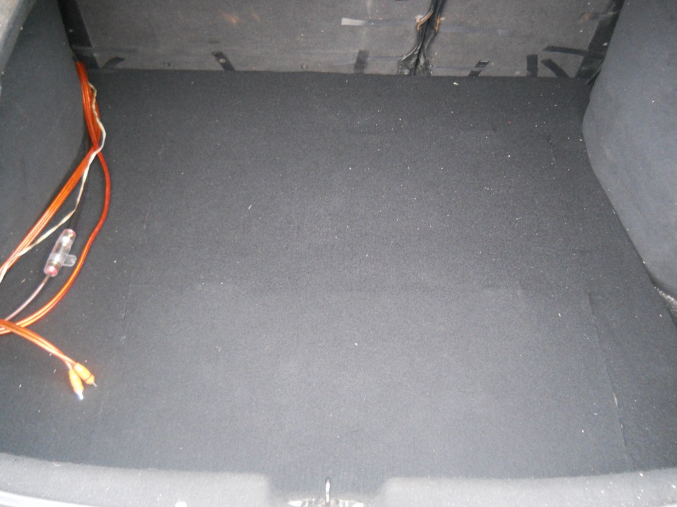

Как уже писал ранее, после установки акустической полки, в планах было изготовить ровный и твёрдый пол в багажник.
Цель такова: сделать не очень тяжёлый, более-менее прочный, практичный и удобный в использований пол(доступ к запасному колесу и др. мелочи).
Приступим:
— для шаблона используем родной коврик багажника
— переносим его размеры на картон(с картоном проще работать, подрезать и подгонять)
— вырезаем из картона шаблон и примеряем его в багажник, подрезая и убирая лишнее
— переносим готовый и подходящий по размерам шаблон, на фанеру и вырезаем. использовал фанеру толщиной 8мм

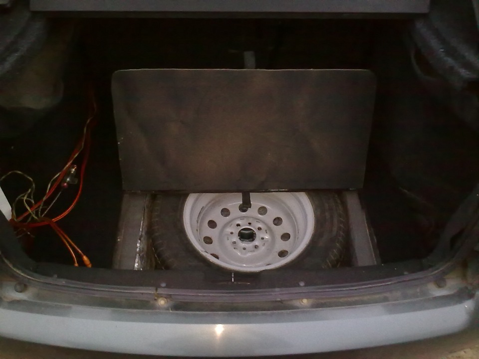

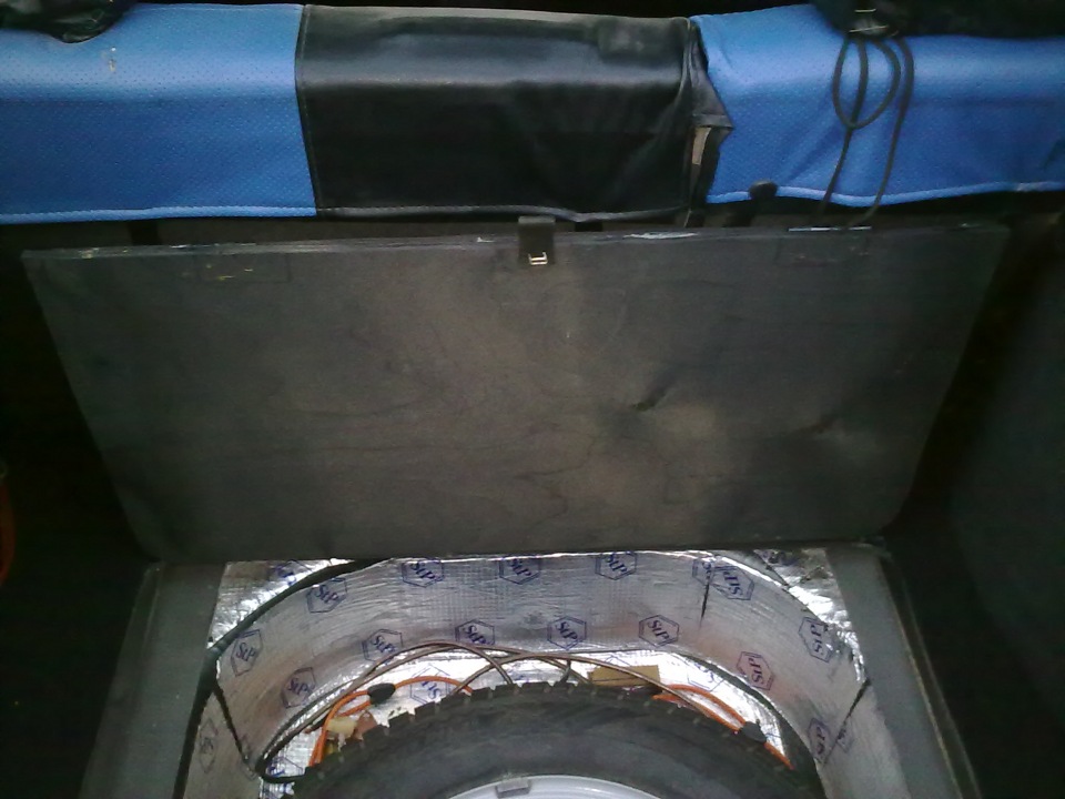

— размечаем размеры будущего люка для доступа к нише с запаской. размеры люка получились внушительными и чтоб не поднимать большую крышку, сделал его из двух равных частей
— всё вырезаем и прикручиваем дверные петли. чтобы крышка не проваливалась, сделал кантик из анологичной по толщине фанеры
— обрабатываем антисептиком с обейх сторон, чтоб фанера не впитывала в себя влагу
— пол в багажнике в месте соприкосновения фанеры с днищем, обклеил остатками сплена по верх виброизоляции
— люки с внутренней стороны покрасил чёрной краской, чтобы не так выделялись

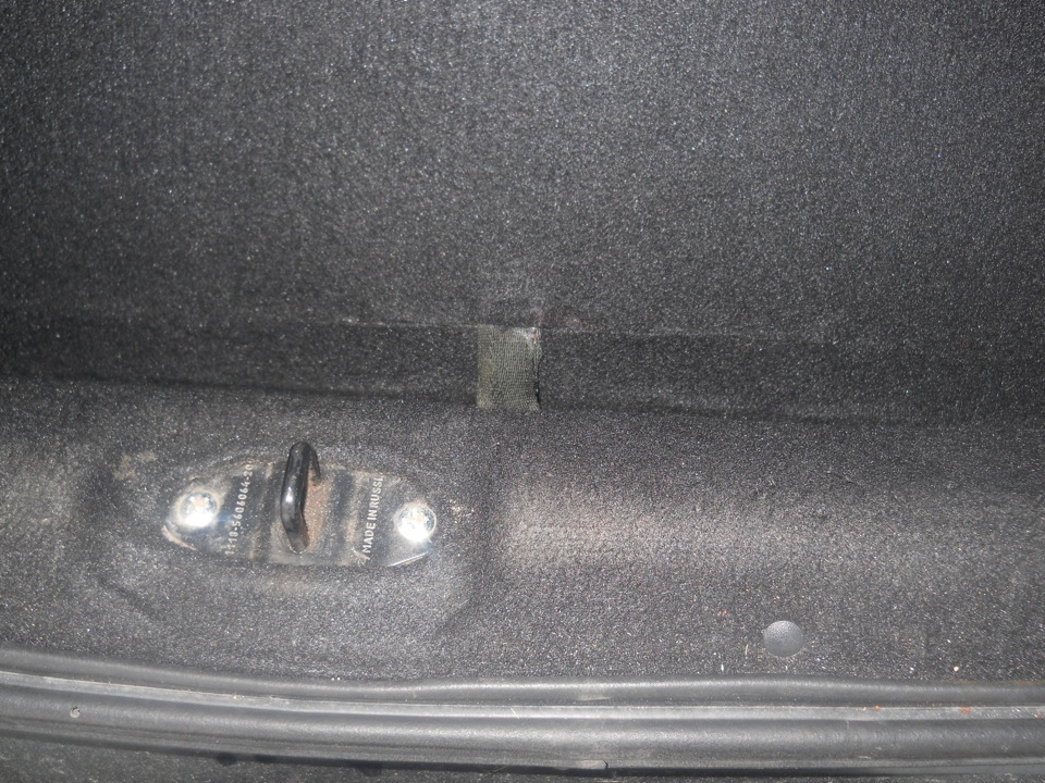

— обтягиваем карпетом наш получившийся пол, использовал мебельный степлер и 88 клей
— делаем лямочки-ручки для открывания люков. я использовал, валяющийся в гараже ремень безопасности от прошлой машины.
— всё устанавливаем на место и радуемся своей поделке)
Ну и пару фоток готового результата

в общем распилил вдоль пополам, снизу фанериной сшил. эта фанерина потом и держалкой для дверок люка стала, да и ваще, распил пополам здорово облегчил выпиливание дверок (сначала хотел сделать как у тебя, чтоб вдоль по ходу открывались, сделал, чтоб открывались в бок книжкой)

вообще у меня спинки задних сидений — металл. сомневаюсь, что фанера не сломавшись пробьет их. хочу все-таки жестко ее закрепить, причем на проставках. а то сегодня колесо менял, основное положил на место запаски, а оно выпирает и не дает закрыться люку.
