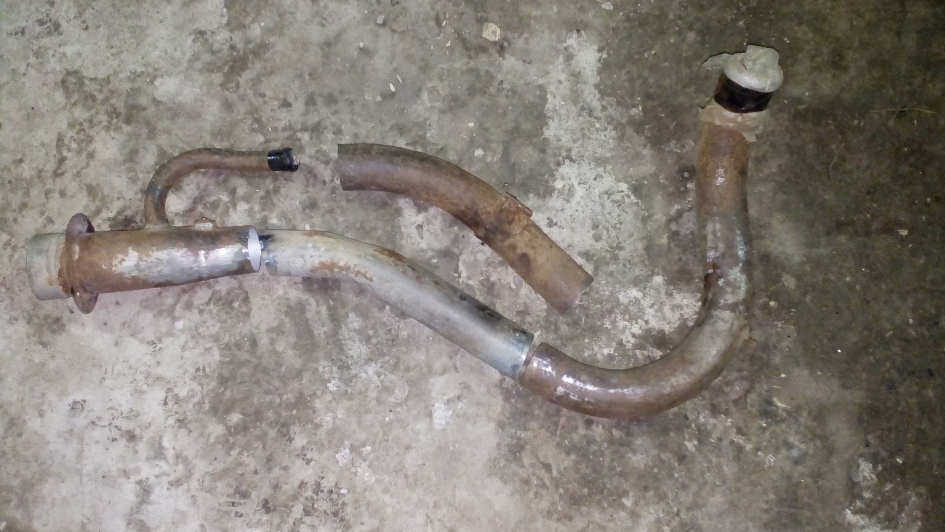

Всем доброго времени суток. Начну как говорится из далека. При покупке мною автомобиля предыдущий владелец дал наставление о заправке, что не следует заправлять полный бак т. к. в горловине где то есть дыра. Ну я как бы с этим смирился и ездил собственно и не парился (как оказалось очень зря). На прошлой неделе на заправке, заправляя автомобиль (практически до полного бака) я услышал как сзади стоящий водитель меня известил крикнув, что из под машины течет бензин. Заглянув под машину я сам был далеко не в восторге, увидев приличную лужу бензина под ней. Но успокаивая себя, я подумал это из за того что я заправился до полного бака и пока еду до дома (22км) бензин чуть уйдет и все будет в норме. Как оказалось все гораздо хуже… Заправляясь в эту среду, я решил залить примерно пол бака и посмотреть будет ли течь бензин и самое печальное что он тек( И в тот же момент я осознаю, что ездил так более года (поскольку на заправке как то заметить утечку не реально не заглянув под машину, а запах он и есть запах бензина мы же на заправке). Приехав в четверг домой я решаю все разобрать и выяснить где именно дыра.

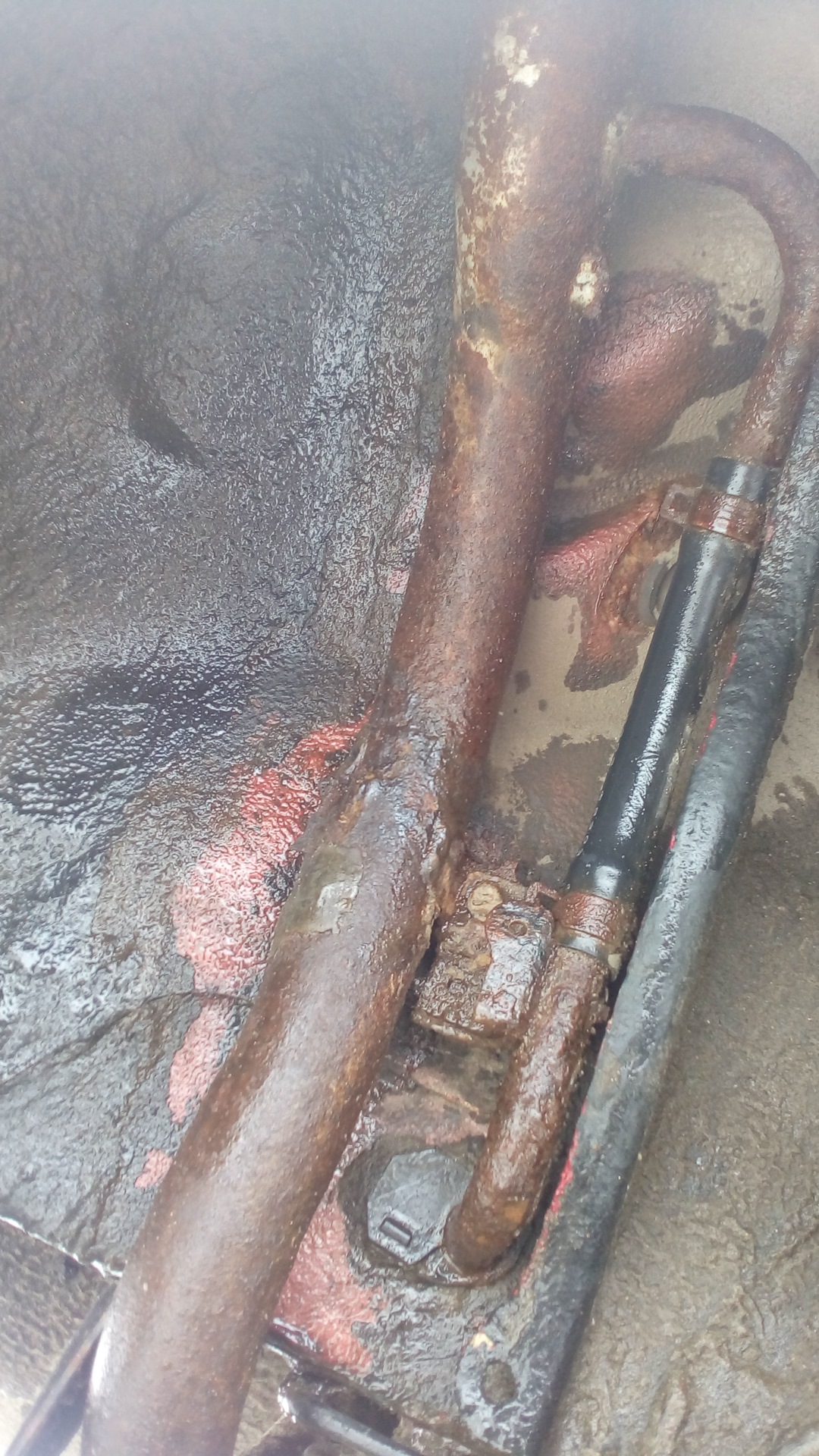

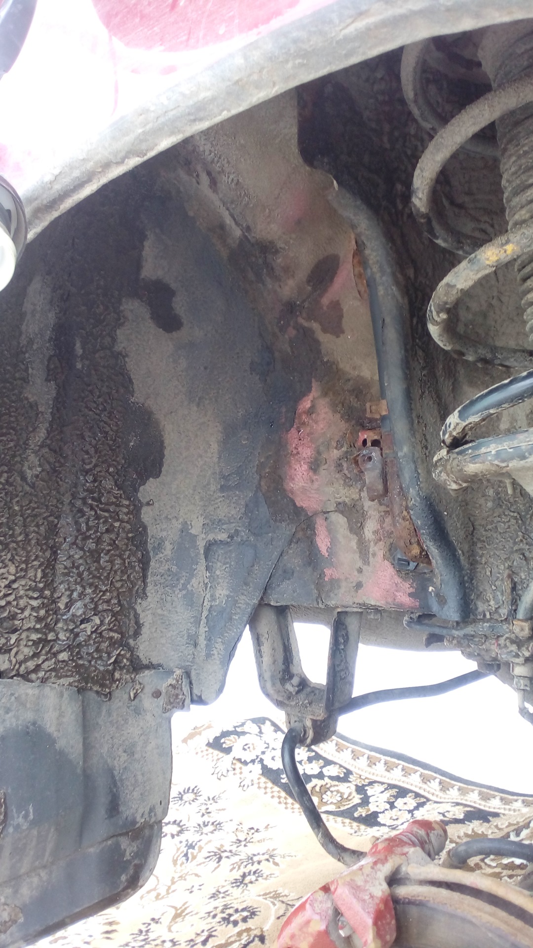

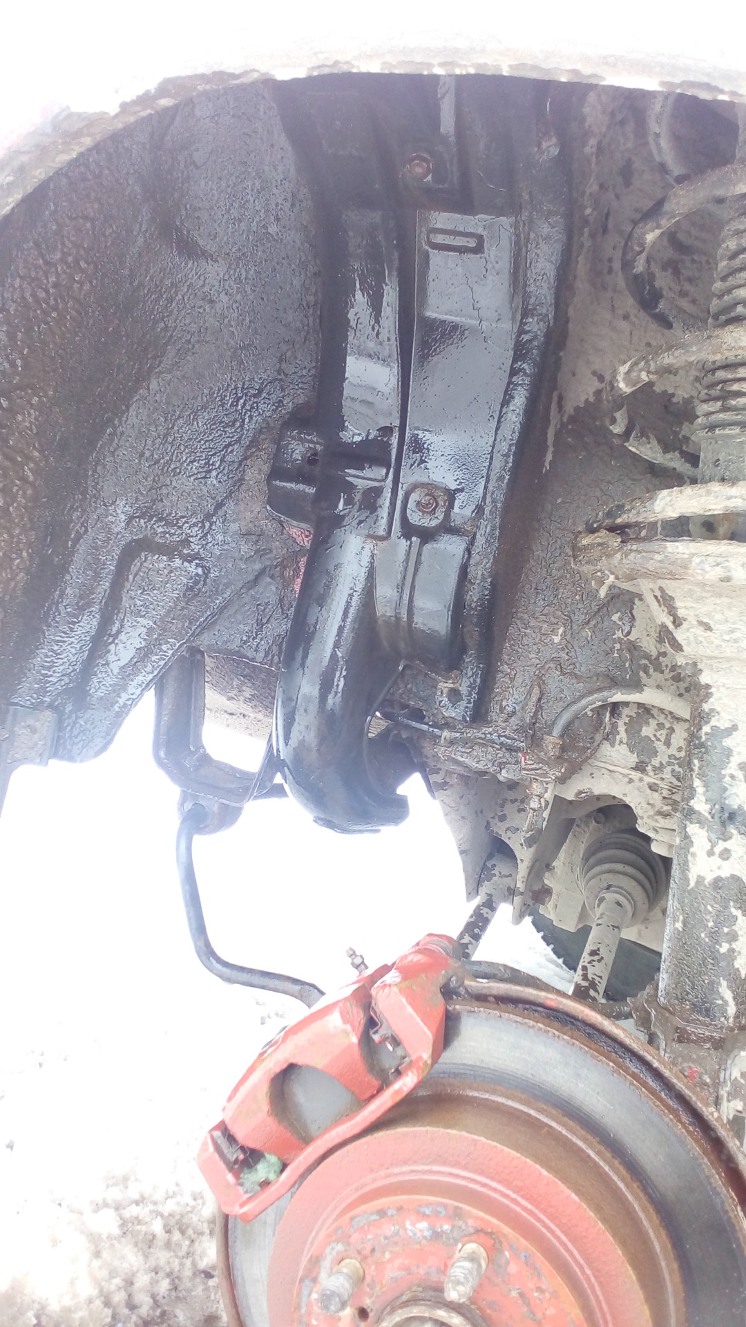

Снимаю заднее правое колесо.

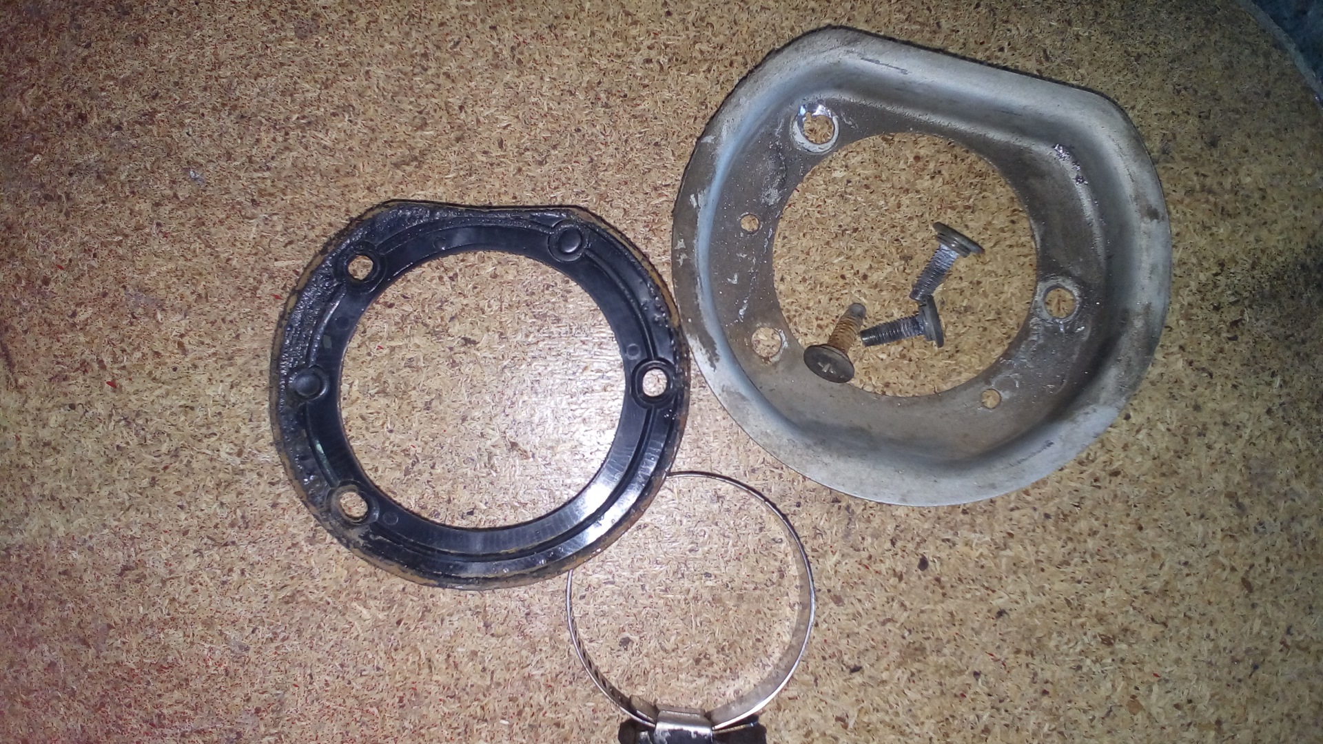

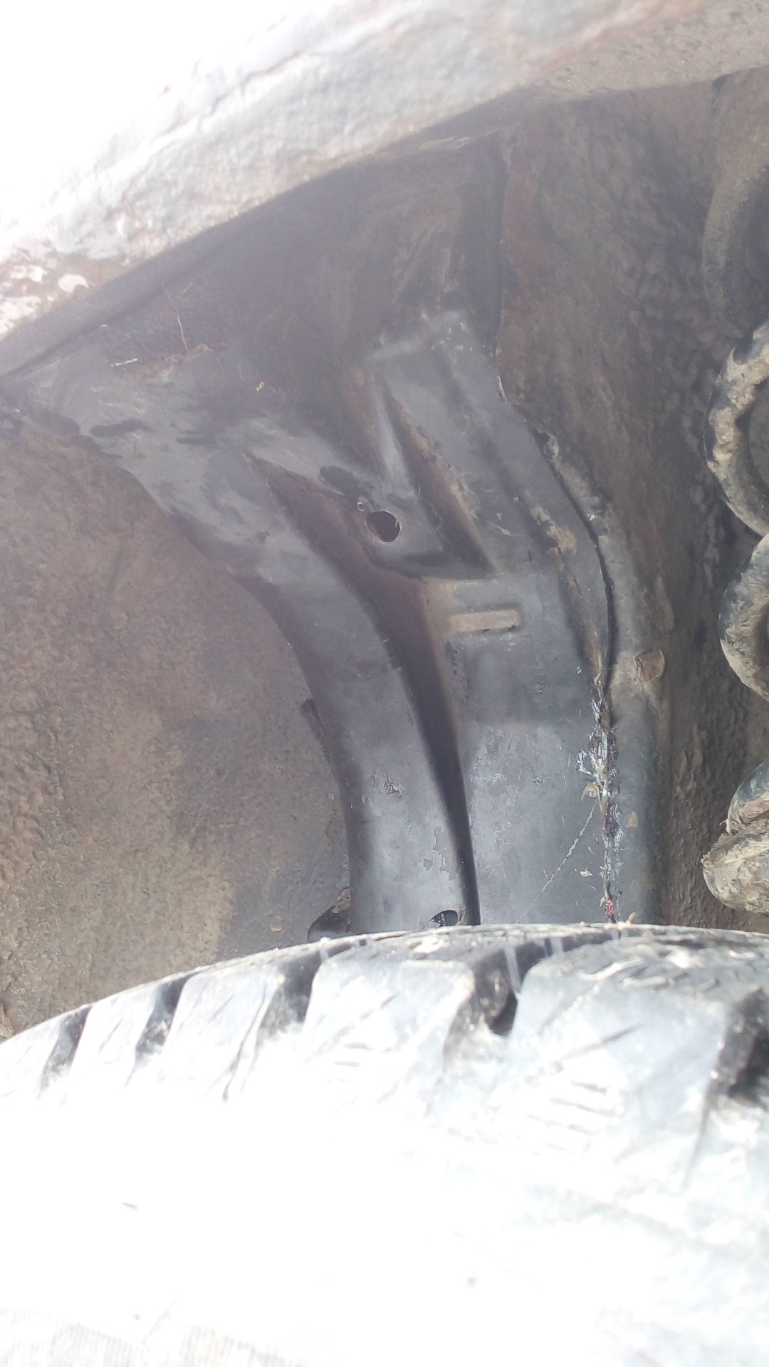

Отворачиваю пластиковую защиту горловины.И вот такая картина предстает пере домной.

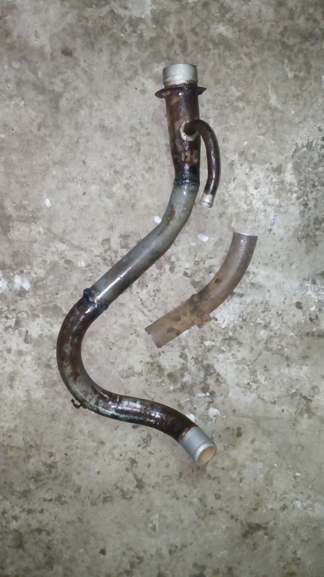

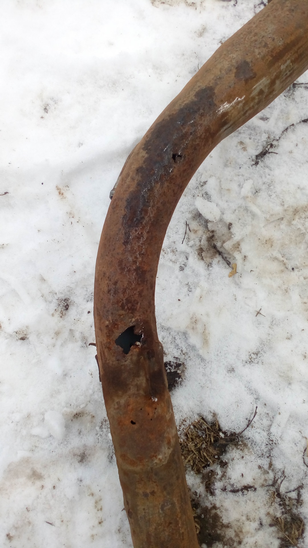

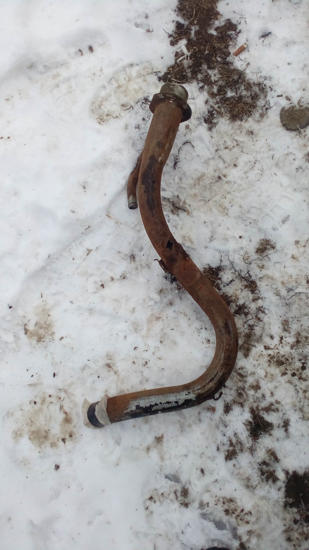

Горловина вся полностью сгнила, а на трубе как мне показалась холодная сварка. Я беру канистру вливаю в бак около литра бензина и с фонарикам просматриваю всю горловину на предмет подтеканий. Найти их было не сложно. Бензин сочился прямо из под так называемой холодной сварки, подковырнув которую ножом, та сразу же отвалилась. И мне предстала ряльная картина происходящего.
Одна дыра с палец другая чуть поменьше.

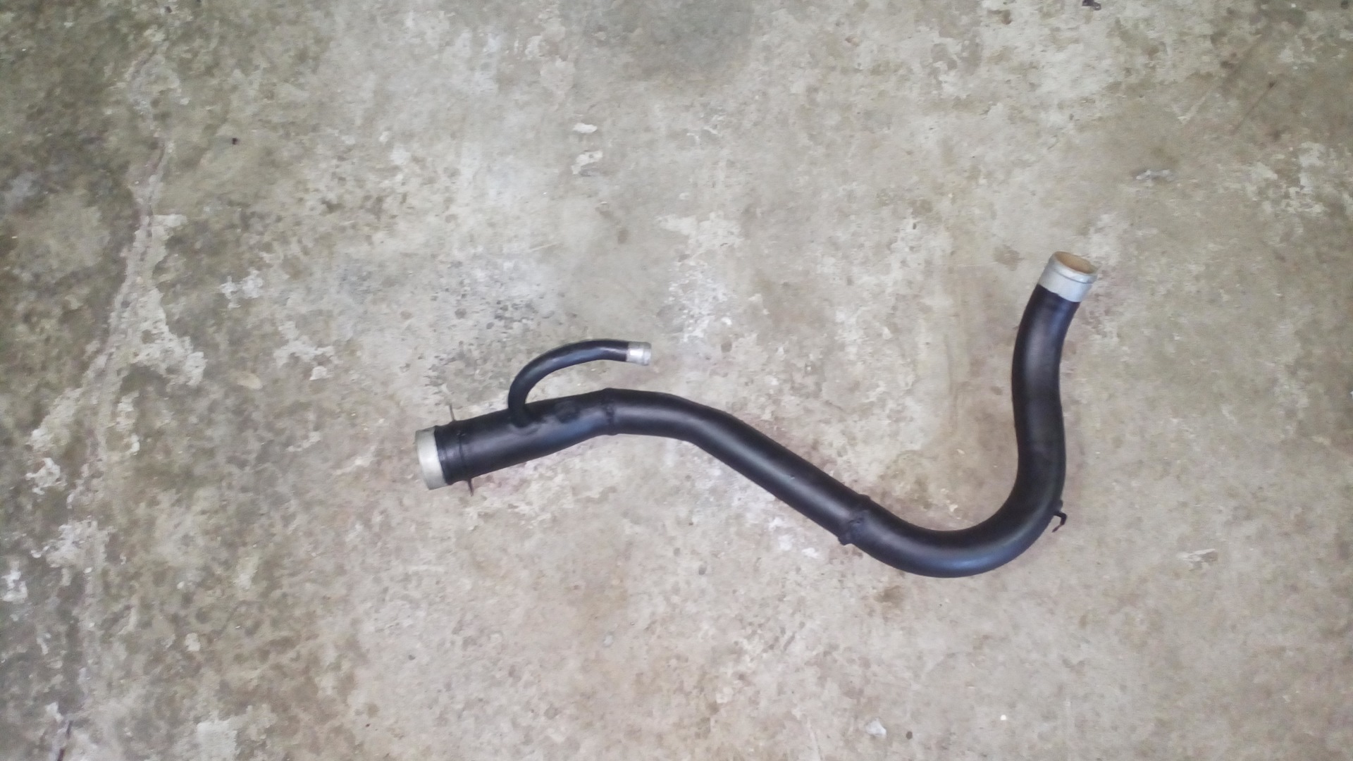

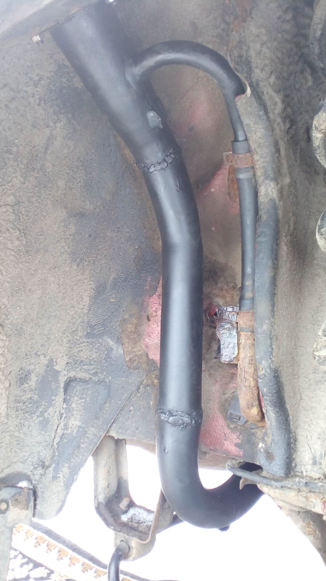

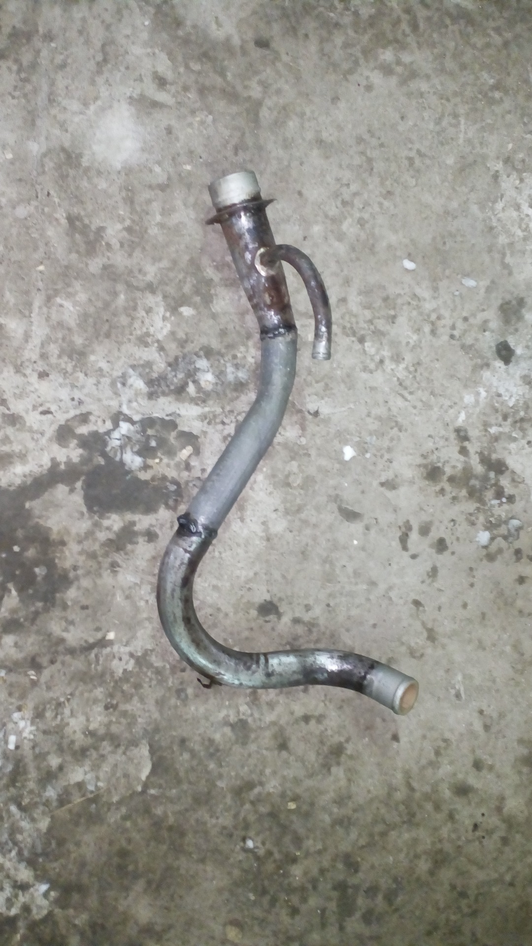

После не долгих раздумий было принято решение вырезать часть горловины (которая превратилась практически в бумагу) и вварить новую трубу ( нашлась только толстостенная).
Все было выпилено и новая труба была подогнана по месту. Все сварили воедино и тем же вечером покрасили черной термостойкой краской (на данный момент только такая была в наличии у меня).

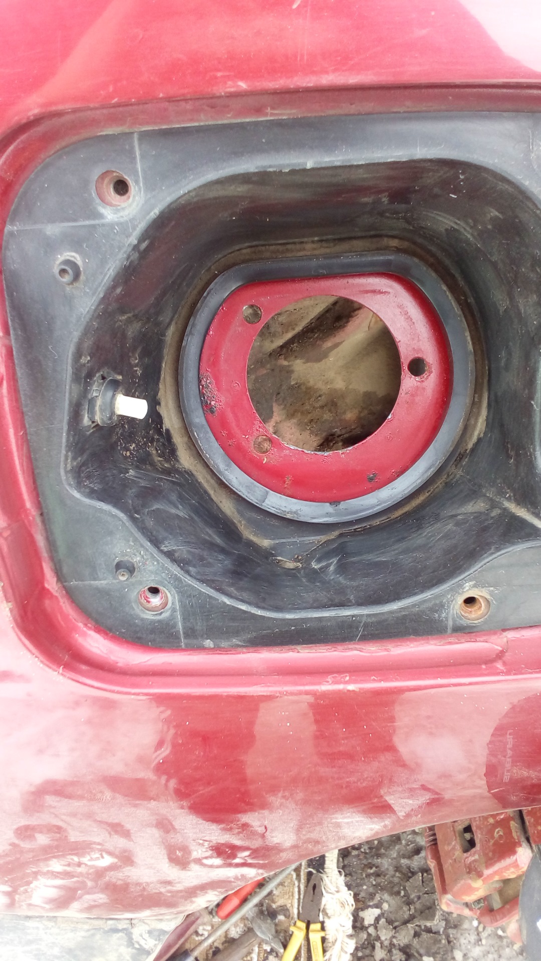

На следующий день (то есть сегодня) я пошел и все установил на машину. Все встало как говорится болт он.
Затем был тест на герметичность системы так же залили около двух литров бензина и с фонариком все просмотрел на наличие подтеков (таковых не обнаружено).
Вот так я решил эту не простую проблему. На разборке кстати найти горловину почти нереально (продают только в комплекте с бензобаком). Вот так я провел конец рабочей недели и встретил выходные. А как развлекаетесь вы?)

Привет! А запах бенза в салоне был из-за неё?
Нет! Все на улицу текло.
У меня маленькие дырочки были, я их эпоксидной со стекло тканью замазал и пока все ок
Зря экран одел. Иза него она и ржавеет.
А без него все камни и пескоструй на нее летят. Я поступил более колхозно, намазав ее всю полностью литолом чтоб вода и грязь отталкивалась от крашенного металла.
Тоже вариант.
Была таже проблема не первый раз, не ставил экран и без проблем.

Да. Вот если бы япы не экономили, а обработали ее, считай была бы вечная горловина. А так голый металл в такое место под крыло запихнули…чем блин думали!
Горловина 3000р
Несколько часов работы за так)
