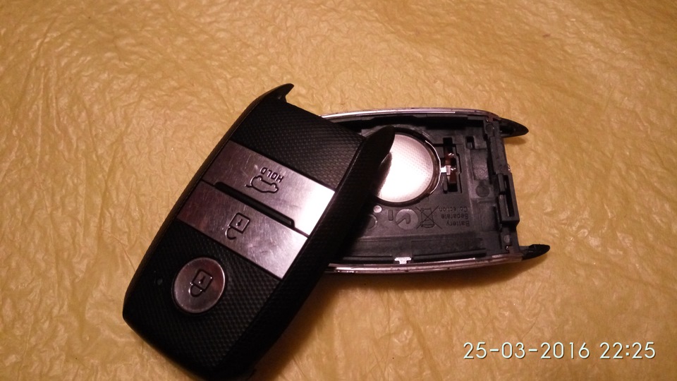

— Все происходило в тот момент, когда ехал на дачу менять колодки.
Едим понимаешь ли, ни кого не трогаем. Слушаем классическую музыку в виде Челентано, смотрим на красивые построенные домики. Тихонько обсуждаем проект будущего дома ( который я хотел бы поставить у себя на участке) когда деньги будут :))))) Мечты!
Раздаются противные сигналы в виде не закрытой двери и т.д. Сбавляю скорость, прижимаюсь к обочине. И как Вы думаете, что я вижу? Загорелся сигнал Key Out.
Я в корман, ключ на месте. Остановился на обочине, сигнал орет как бешеный. И тут нонсонс машина взяла и заглоха. Мысли вслух — какого хрена ведь машине 1,5 года. Вторая мысль — батарейка епрст.
Повезло мне лишь тем, что заглох в 150 метрах от магазина Пятерочка. И еще больше повезло, что в этом магазине был часовой ларек. Я бегом туда. Говорю люди добрые мне бы батарейку Panasonic CR 2032. А самого колбасит вдруг нету, придется ловить попутку до ближайшего нормального магазина ведь все дело происходит на Калужском шоссе км этак 50 от Москвы да и еще около 8 вечера. Ответ есь, но чуть получше!
Как мне объяснили они ставятся в Swatch.
— Вы не представляете как я скакал от счастья.
Теперь у меня новая батарейка в пульте, новая батарейка в сиги.
+ по дополнительной в сумке.
Вот так вот учиться на своих ошибках и не возить с собой запасные.
— Фотки делал на даче, когда приехал.
Заменить батарейку не составляет труда, спасибо постам из Драйв2
2 Батарейки Renata CR 2032 — 400р.
Всем добра!

Так она без ключа ездит, главное завести с ключем
В подлокотнике есть специальный разъем вставляешь туда ключ с севшей батарейкой и все ок машина работает
нету там ничего! проверял
Солнышко в помощь
а ключем ее не завести в этом случае?
Ана же с кнопкой! Как ее с ключа завести?
ключ из брелка вытаскивается же, и можно завести ключем. или нет?
Ну если им только в кнопку тыкать, а там фиг знает ;)
я еще машин не изучил, но по мануалу все описано так, как будто там есть и кнопа и разьем для ключа. Я еще подумал что кнопка просто для удобства, типа если откажет, всегда можно будет ключем завести. Если это не так, то конечно это хреново.
выдержка из мануала 4-9 :
— "Функции электронного ключа" — — Имея при себе электронный ключ, можно запирать и отпирать двери авто. Кроме того, с его помощью можно запускать двигатель
Видимо я не так понял.

В комплектации c кнопкой на FL, завести машину если села батарейка в брелке можно непосредственно нажав ключом на кнопку старт. В мануале написано
Сижу вот качаю мануальчик для изучения! Первый раз столкнулся, по причине отсутствия до этого авто с системой смарт кей
На рейстале по моему нужно ключ поднести близко к кнопке запуска, у нас есть специальное гнездо в подлокотнике!))
У вас есть. В ФЛ нет. В ФЛ надо ключом нажать на кнопку. Тогда заведётся.)))
Так я вроде так и написал))
Почти)))
Ромыч собственной персоной! И он кстати прав. Обшарил всю машину, нет никаких ниш.
И не будет. Ниша под ключ только на дорестайле.
Хотя может в панике ерзая ключем по всей приборной панели и по кнопке случайно на нее нажал. Честно врать не буду не знаю.

в рестайле нет этого гнезда. нужно нажать брелком кнопку.
Так ездить можно и без батарейки и даже заводить…) Так что авто попищит и успокоится;)
Странно я всегда думал что если батарейке кирдык то в бардачке спец ниша есть куда можно ключ вставить и машинка заведется
Про такую нишу тоже первый раз слышу! можно какую нить ссылочку почитать.
Сори, это в ХМ гнездо находится в бардачке, на FL достаточно ключом нажать на кнопку старт и будет счатье …
Мануал стр 75
www.kia.ru/upload/downloa…nto/NewSorento_Manual.pdf
В подлокотнике есть специальная место для ключа… как раз на такой случай.
