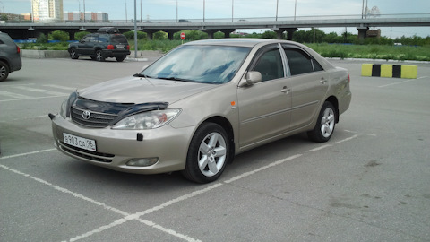

Всем привет!
Не знаю, что у меня за свечи стоят ( не проверял еще), но руки так и тянутся их поменять! Учитывая тот факт, что продавец оказался мягко говоря вруном (на букву П (придумайте слово сами)). И скорее всего в моторе установлены даже не подходящие свечи (была такая ерунда на Лансере, после замены на нужные расход упал на пару литров).
Выбрал Denso, так как контора проверенная и ни разу не встречал брака (за 4 года работы на оптовом складе запчастей).
Сейчас на меня накинутся любители NGK и других брендов…Мол ты ерунду сейчас говоришь, у Denso подделок много и прочее. Не спорю, подделок хватает. Но!
Дорогие друзья! Свечи надо брать ТОЛЬКО У ОФИЦИАЛЬНЫХ ДИСТРИБЬЮТОРОВ, которые везут их напрямую с завода (кому интересно — могу назвать фирму).
Подбирал сначала по электронному каталогу (EPCdata) — там в скобках написано SK20R11.
Затем заглянул в бумажный каталог Denso Иридиевые свечи — там, кроме SK20R11, указаны еще VK20.
Но, на сайте Denso, выбрав параметры своего автомобиля, указываются все те же SK20R11 и еще IK20 и IK20TT (новинка типа). Про VK20 нет упоминания!
Ладно, забил в поиске VK20 — нашлись свечи, характеристики, фото и применяемость. Щелкнул на применяемость, а там чего только нет, но Тойотой не пахнет!
Что за ерунда думаю.
Звоню человеку, который занимается запчастями (в том числе свечами Denso) уже почти 10 лет, объясняю ему ситуацию. Он сам посмотрел и в бумажный каталог и в электронный каталог Denso. И объяснил расхождения банальным маркетинговым ходом, для продвижения иридиевых свечей серии Denso TT (в частности IK20TT). И сказал не заморачиваться и смело ставить VK20. Тем более, что есть вариант взять по ОООчень хорошей цене!
Кстати, сравнил визуально VK20 c SK20R11. У первых электрод явно тоньше.
И еще. У иридиевых свечей Denso, электроды гораздо тоньше, чем у иридиевых NGK или других производителей свечей (нагару сложней концентрироваться).
Пока еще свечи не менял — потом будет пост про замену, постараюсь поподробней!
Кому интересно — ссылка на электронный каталог Denso (не реклама!).
www.denso-am.ru/elektronnyi-katalog/
Всем удачи!
