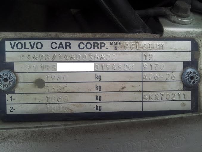

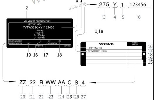

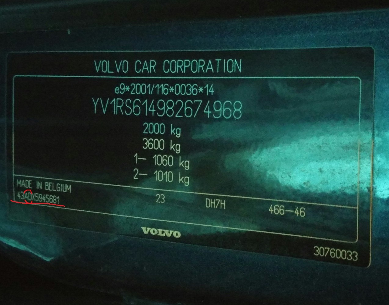

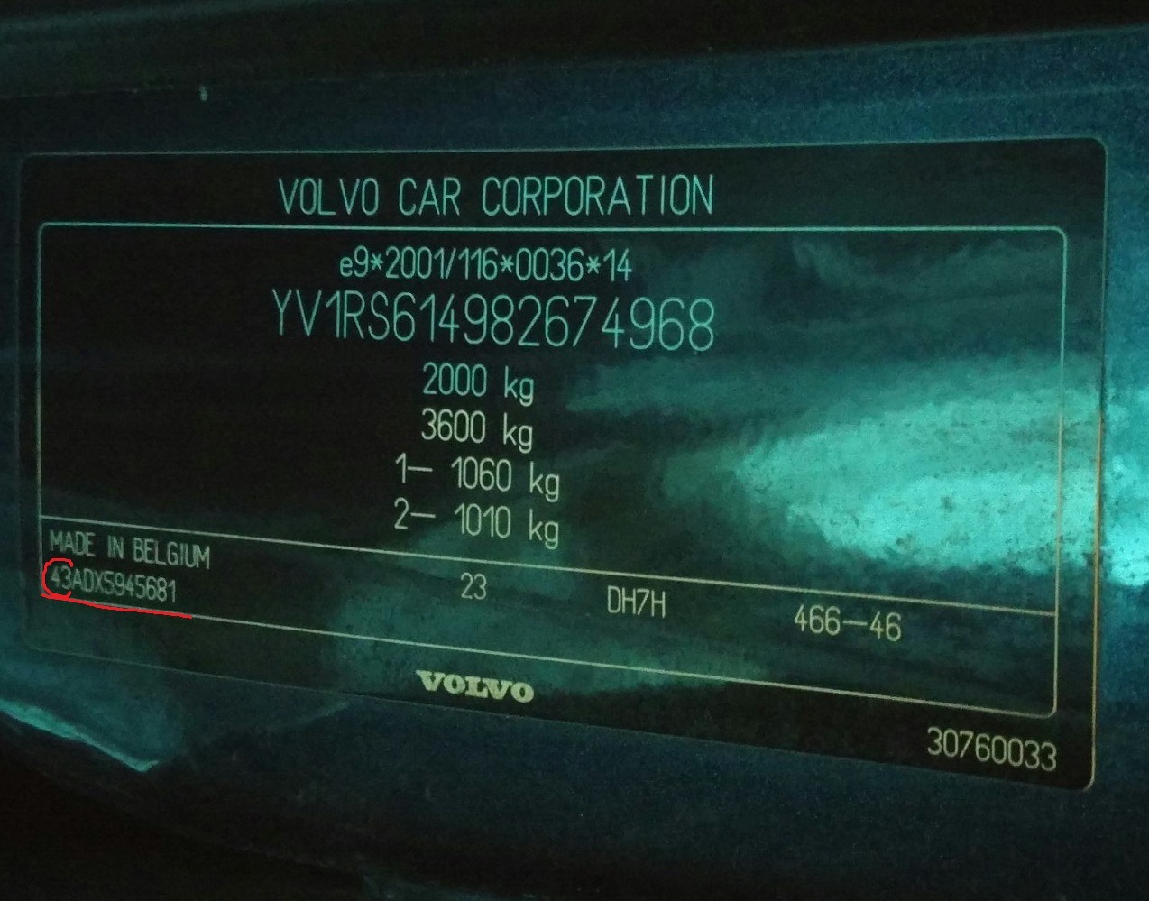

Начнем с идентификационной таблички (Находится она у меня ( да и Вас наверное) на стойке правой задней двери
Емае, куча цифр, букв, иероглифов. Пацаны, чо делать то а? Внесем понимания:
16 КОД РЫНКА
17 КОД ВНУТРЕННЕЙ КОМПЛЕКТУЮЩЕЙ (ну цвет панелек салончика)
18 КОД КРАСКИ
19 СПЕЦИАЛЬНЫЙ НОМЕР АВТОМОБИЛЯ
20 ПРУЖИНА передний
21 АМОРТИЗАТОР передний
22 СТАБИЛИЗАТОР передний
23 ПРУЖИНА задний
24 АМОРТИЗАТОР задний
25 СТАБИЛИЗАТОР задний
26 ДОПОЛНИТЕЛЬНЫЕ ПРУЖИНЫ РЕЗИНОВЫЙ БУФЕР передний
27 ДОПОЛНИТЕЛЬНЫЕ ПРУЖИНЫ РЕЗИНОВЫЙ БУФЕР задний
Немного отступления: ВИН специально убрал, потому что в нем интересной информации (кроме как о коробке, движке, краске ничего не содержится)
Начнем с номера 17 ( тк недавно подбирал себе боковую панель водит. сиденья):
Код DH7H — идем в каталог

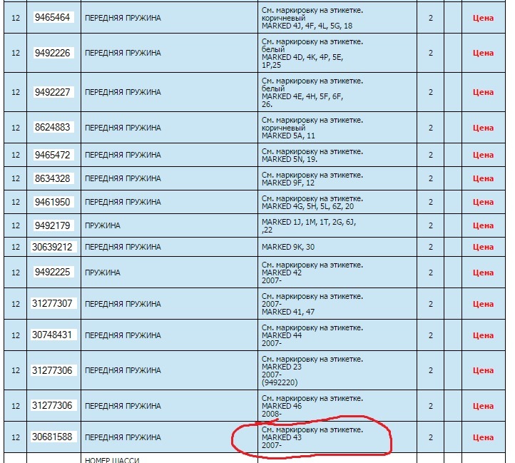

Номер 20 ( ну пружины просели, пора менять, а тут такое)
Инфо о пружине в выделенном номере (первые 2 цифры)
Моя — MARKED 43
Идем в каталожек

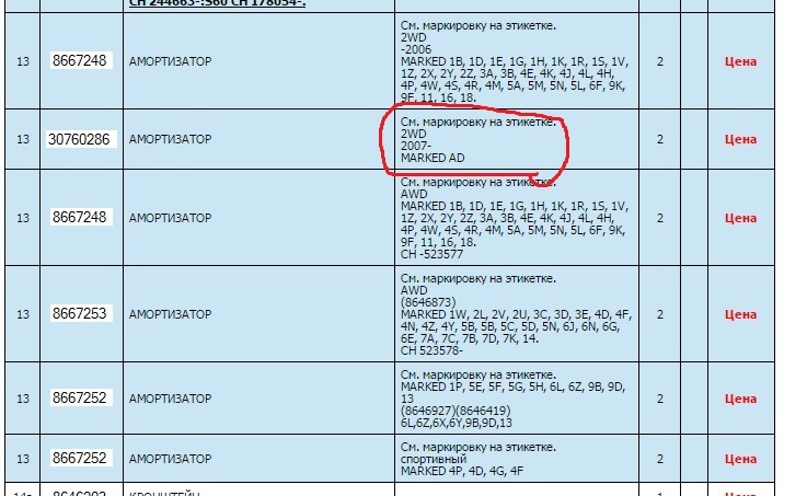

Номер 21 (Амортизааааторы)
Опять выделяем нужное (3я и 4я буквы)
Мои — MARKED AD
Идем в каталожек

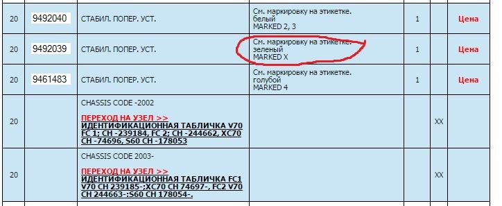

Номер 22 (Стабилизатор любимый)
Выделяем (5я буква)
Мой — MARKED X
Идем ( ну Вы поняли)

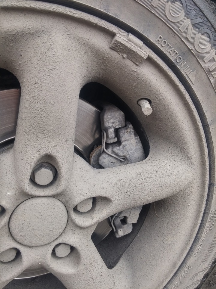

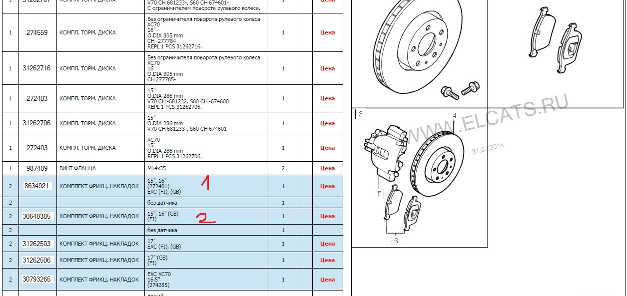

Тормозные диски захотелось, рассмотрим:
Надеюсь нумерацию мою видно:
1- диаметр колесного диска
2-диаметр тормозного диска (лично я просто вышел и примерно прикинул рулеткой)
3- S60 CH -674600 -это последние три цифры Вашего ВИН-номера, Соответственно для Вольв с номером ДО YV1RS******674600 включительно.
4 — REPL 1 PCS 31262707 — это значит, что данный номер детали (274170) является идентичной заменой номеру 31262707 ( на фото он ниже)
Вернемся к моим дискам, Диаметр колесного диска у меня хоть и 17й шел с завода, но диаметр тормозного диска 286мм, а ВИН кончается на -674968, соответственно, обводим в круглешок нужный нам диск и идем затариваться.
КОЛОДОЧКИИ
1- вроде как с датчиком износа
2- без датчика
Подбираем под свой диаметр колесного диска ( то есть диаметр колесного диска, под который Вы выбрали тормозной диск)
И ништяк, теперь у нас есть колодочки.

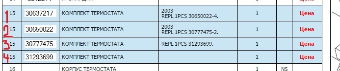

Термостат накрылся например:
Идем в каталожек
И тут их аж ЧЕТЫРЕ КАРЛ. Но спокойно, рассмотрим
1й — REPL 1PCS 30650022-4.- является заменителем второго
2й, в свою очередь REPL 1PCS 30777475-2. — является заменителем 3го
3й, REPL 1PCS 31293699. является заменителем 4го.
Из этого вывод, все ЧЕТЫРЕ термостата одинаковые, просто с разными номерами, берем любой и ликуем.

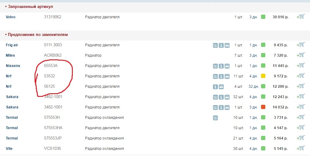

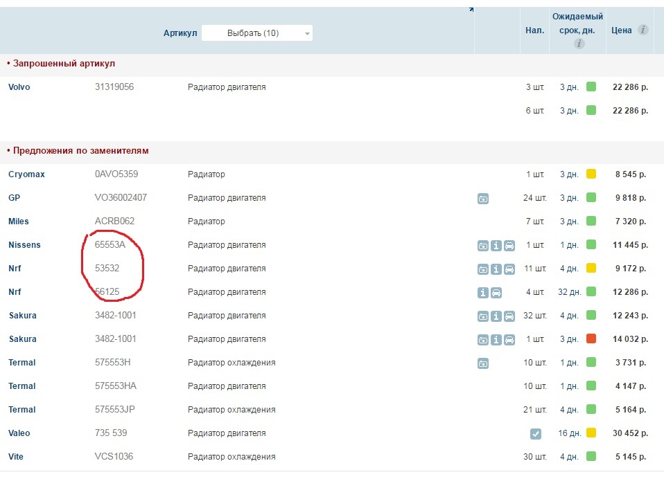

Ну и напоследок наверное напишу еще про радиатор:
Обратите внимание, что обведенные два номера одинаковы, отличается только самый верхний, НО
Проходим в Exist по верхнему номеру:
Смотрим заменители — обводим в кружок
Проходим по второму номеру (естественно возвращаемся в каталог и проходим заново по номеру из круглешочка):
Получаем абсолютно те же заменители. Не буду утверждать, что это действительно одинаковые радиаторы, но тем не менее, есть вот такая фишка

Имеется еще один вид идентификационных табличек на машинах с ВИНом до -178053 (вспоминаем — это последние 6 цифр ВИНа) и находится она на левом переднем крыле под капотом.
Время пояснений:
Как обычно, все самое интересное начинается с цифры 16.
16 КОД РЫНКА
17 КОД ВНУТРЕННЕЙ КОМПЛЕКТУЮЩЕЙ (Цвет панелек отделки, вспоминаем-вспоминаем)
18 КОД КРАСКИ
20 СУППОРТ ПРУЖИНЫ В СБОРЕ передний (Если проще, то стойка амортизационная)
21 СТАБИЛИЗАТОР передний
22 СУППОРТ ПРУЖИНЫ В СБОРЕ задний
23 СТАБИЛИЗАТОР задний
24 ДОПОЛНИТЕЛЬНЫЕ ПРУЖИНЫ РЕЗИНОВЫЙ БУФЕР передний
25 ДОПОЛНИТЕЛЬНЫЕ ПРУЖИНЫ РЕЗИНОВЫЙ БУФЕР задний

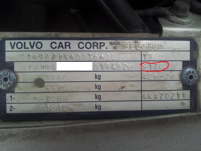

А именно номер 17:
Имеем номер 9170
Идем в каталог и находим:

2002 год, нету таблички :( на стойке, что делать?) как узнать?)

Но вин у меня 425375, а табличка нашлась только на левом крыле. Все машину облазил :-)
Супер. СПС.
Полезная информация! Мне очень помогла! СПАСИБО о души! А что значит набор символов в табличке над VIN'ом?
А у меня нет этой таблице в этом месте. Вопрос может она еще где то находится, а то пришлось старые аморты снимать что бы подобрать.
Терзают меня смутные сомнения, может машина бита в это место?!
На переднем левом крыле под капотом может быть
Там есть табличка, но как у тебя на картинке с права, белая.
А какого кода машина? Давай по белой тоже дополню тогда. Кстати посмотрел. На белой тоже есть этот номер, с амортами и пружинами который. От низа белой таблички идет стрелка.
И по-возможности сфоткай эту табличку мне. Может и правда дополнить есть что
