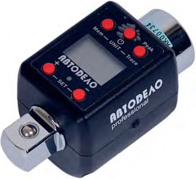

1. Динамометрические ключи.
6-30 Nm Toptul 3/8"
19-110 Nm Force 3/8"
Нужны ли моментные ключи в домашнем хозяйстве…по большому счету, если не лезть в двигатель, то реальное их применение можно найти только в трех случаях: 1. заворачивание свечей, 2. заворачивание болтов-секреток, 3. заворачивание колесных болтов (хотя у нас как правило крутят пока не заскрипело).

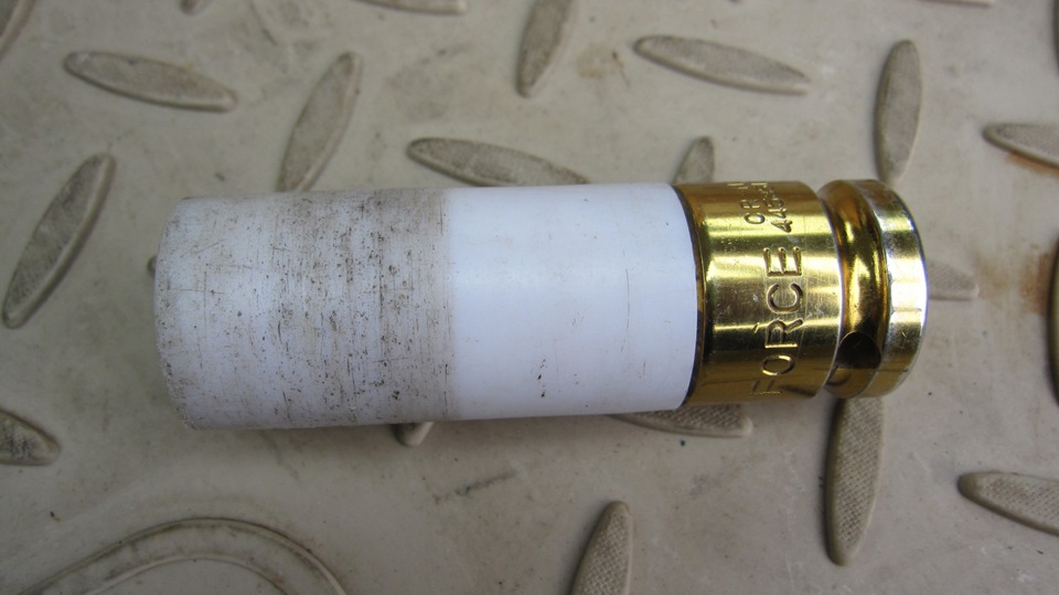

10. Головка для колесных болтов (литые диски).
В общем эту принадлежность стоит отнести к обычному дорожному набору, если вы не крутите штатным балонником.

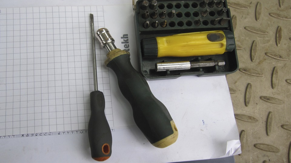

17. Отвертки.
Куда мы без них.
Набор бит, удлинитель, ручка…и плоская отвертка (ей и подковырнуть что-нибудь удобно).

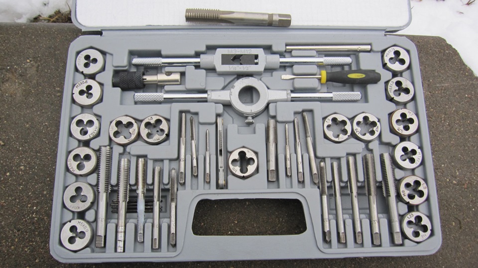

18. Набор метчиков и плашек.
Вот тот случай, когда лучше иметь набор, а не иметь кучу разбросанных абы где железяк.
Обновить резьбу, накатать в случае чего новую, большего размера.
При серьезном подходе к делу вещь весьма востребованная.

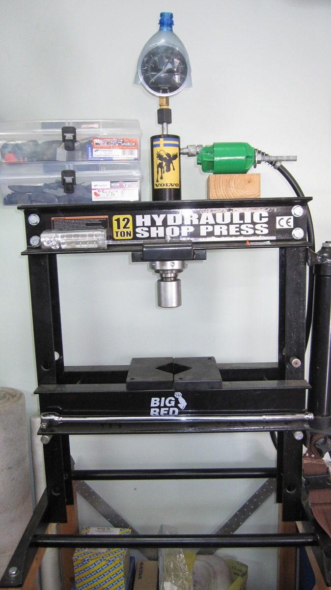

19. Пресс.
Пресс…с одной стороны, заменить сайлетблоки в рычагах или выпрессовать-запрессовать подшипники без него никак…но этот девай уже ставит границы между обычным ремонтом и "я могу все"…Такой агрегат можно посоветовать только тем, у кого есть подходящее помещение…гараж…дача.

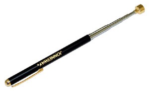

20. Телескопический магнит.
Ой не поверите как может вам облегчить жизнь данный копеечный девайс…иметь обязательно всем!

Советую купить не динамометрический ключ, а динамометрическую голову, причем цифровую.
Стоят они достаточно вменяемо, к удобству использования надо правда привыкнуть, но точность хорошая…
Производителя можно выбирать любого…все равно все сделаны в Китае и начинка у них одна и та же.
Да, про такой тоже думал, смущает то что они на алиэкспрессе продаются точь в точь такие же, что автодело, что кинг тонни что другие. Пока смотрел обзоры и читал за динамометрические понял что надо брать или простой стрелочный или такую цифровую головку, но не трещетку
Кишечки там одинаковые…и всякие автодело, аист и тд, они все оттуда…с поднебесной.
