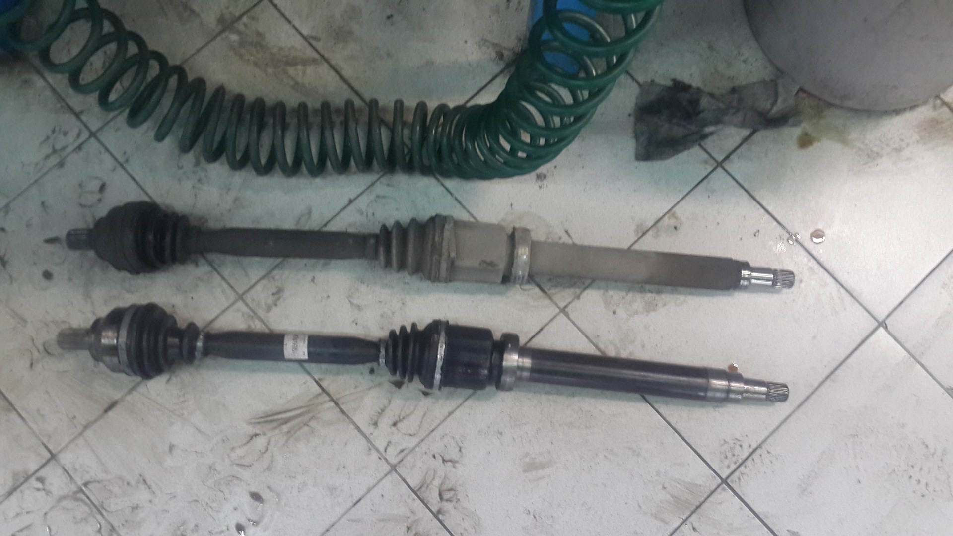

Два года проездил все было хорошо. Тут вдруг зашумел и за трещал внешний правый шрус. Хотел ставить skf но он не подашел пришлось ставить что было в наличии в сервисе. Оказался какой то китайский шрус, даже название не помню, хотя glo напоминает. Вот проездил год и он опять затрещал. Поехал на диагностику, подняли машину, разогнали на первой передаче колеса и заглушили, и там такой шум шел от правого привода что даже точно не смогли про диагностировать что именно шумит. Плюс при повороте на лево трещал правый внешний шрус. Было решено искать привод в сборе.

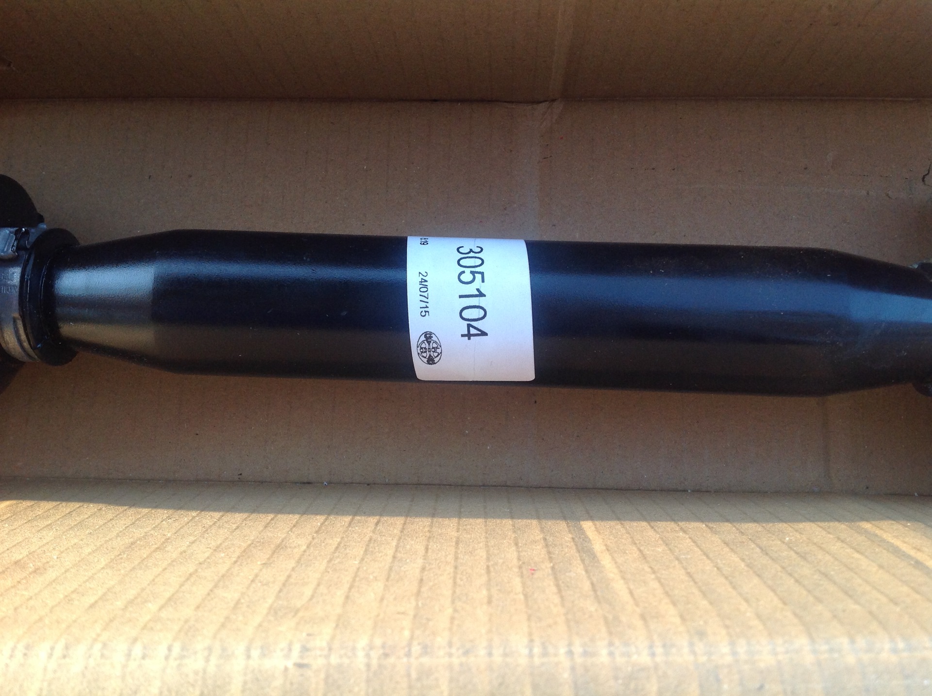

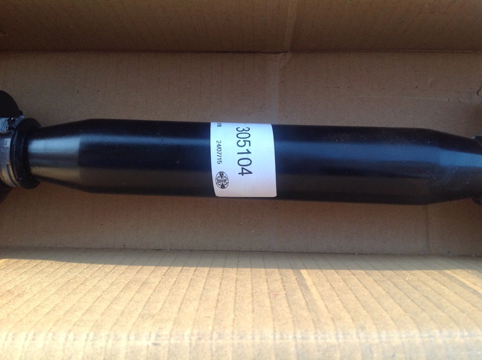

Цена на новый оригинал не реально дорого. Поэтому решил искать хороший аналог, как выяснилось на данный момент хорошим аналогом да и возможно поставщиком на конвеер Ford является GKN, он же Loebro, он же Lobro.
На одном из сайтов по подбору запчастей заказал, так же по преемлемой цене GKN Lobro код: 305104 для правого привода на Ford Focus 2, с двигателем 1,8 бензин.
Привод пришел с болтами для Ford крепления к ступице. Как видно на фото привода чуть разные. Но нашему форму я доверяю.

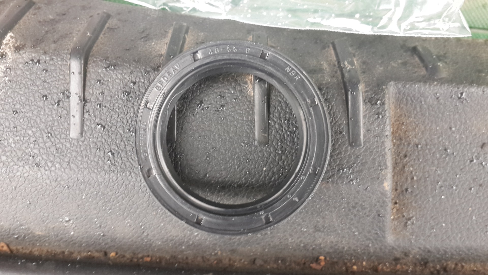

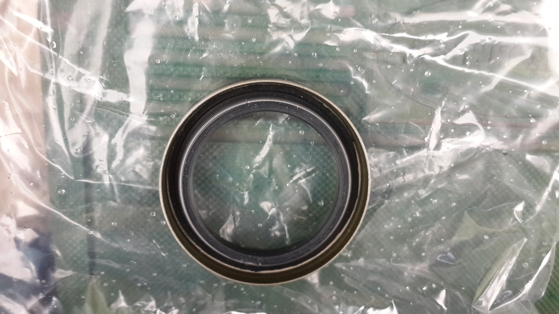

Так же был куплен сальник от VAG (Audi, VW, Skoda, Seat) в прошлом году когда менял сцепление мне его ставили проблем ни каких нет. Заказал и его 198 руб. Код: 002301227e
