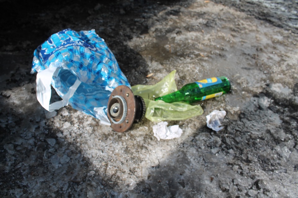

Устал от гула в салоне, долго искал причину… Во время замены задних колодок, был замечен СИЛЬНЫЙ износ заднего правого ступичного подшипника (треск, скрежет, вой…) Как оказалось — ступица -НЕРАЗБОРНАЯ ! Сначала подумал, что ПОПАНДОС ($$$), но всё решилось ХОРОШО… Ступица SNR (такая и стояла)- в экз- 2500 ! Замена 10 мин))))) ГУЛА как не было)))))
Вот пару фоток…

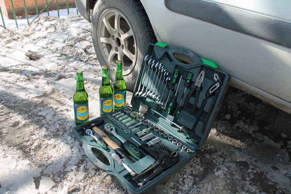

Необходимые инструменты))))) Как позже оказалось… с пивом я лишканул… хватило пол бутылочки))ступица всбореСтупица без коробки)))Домкратим и снимаем колесо, снимаем барабан…Откручиваем центральную гайку (колпочка у меня не было, поэтому и крякнул подшипник)))))У новой ступицы я отстучал кольцо АБС, так как таковой системы нет в авто))) Можно оставить, но меня чет оно бесило))))Ставим новую ступицу.Закручиваем гайку (от души)))))Не забываем про защитный колпачек)))))Ставим колесо на место, убираем домкрат и мусор за собой))))) ВСЁ!

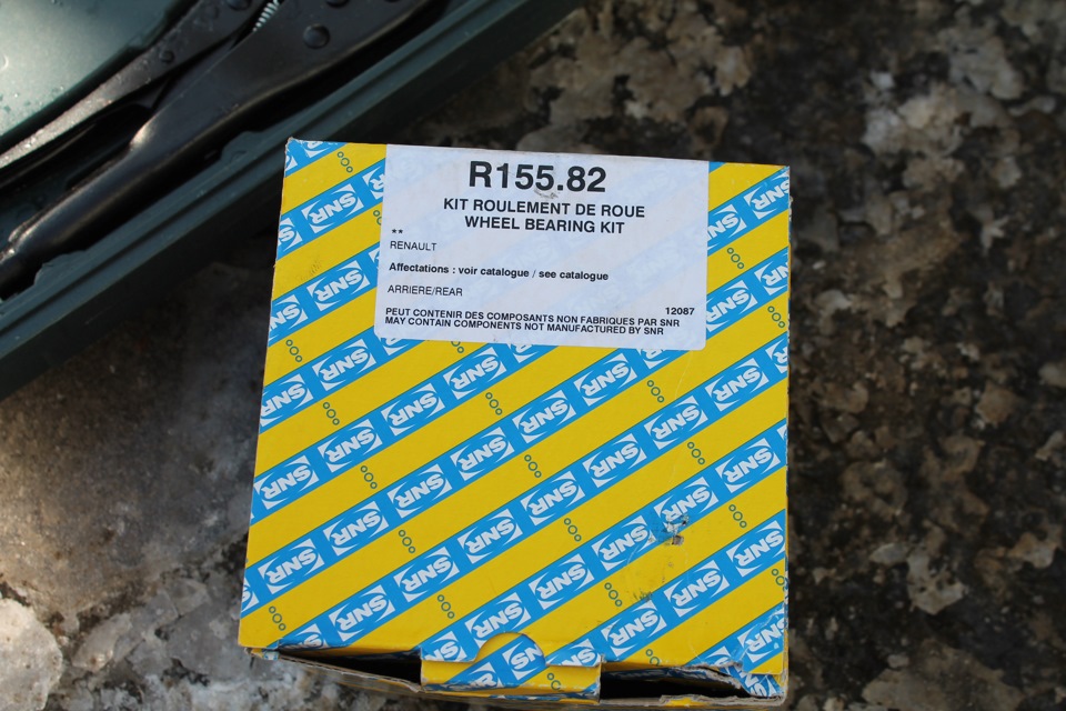

SNR один из лучших по соотн цена-живучесть)) хоть и франкояпонские железки
R155.82
там номер на этикетке)))))
www.drive2.ru/cars/renaul…n/pahan-g/journal/958499/ НА ФОТКЕ ГЛЯНЬ)))))
номерок не подскажешь?
