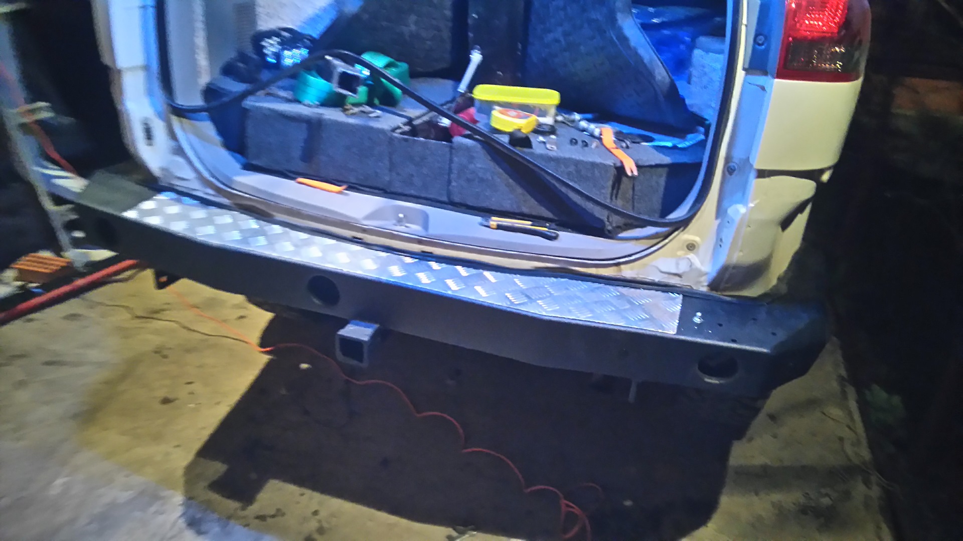

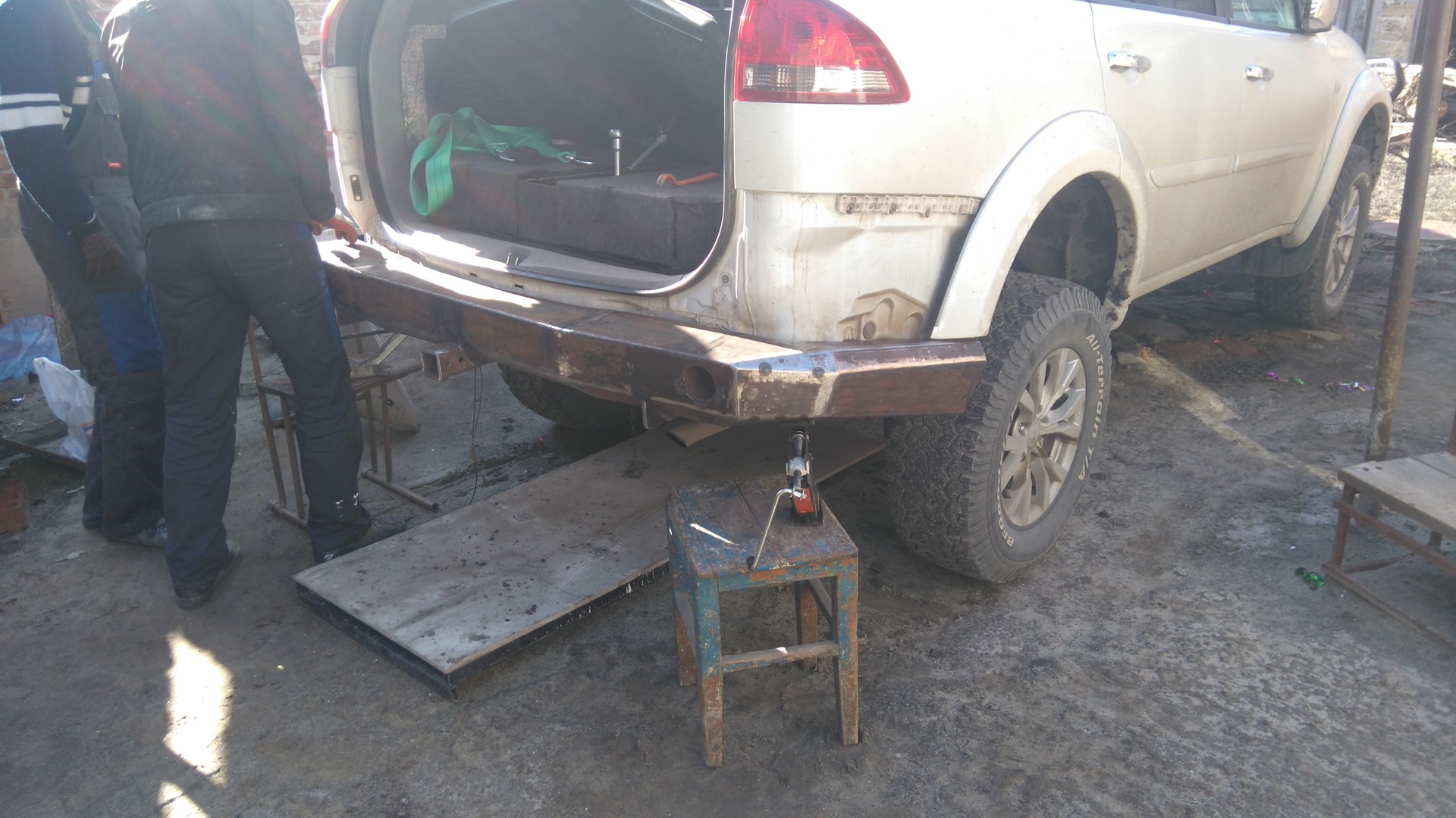

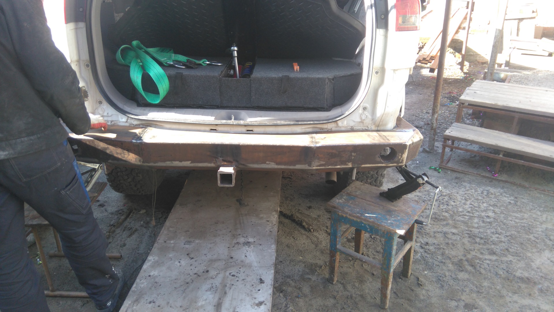

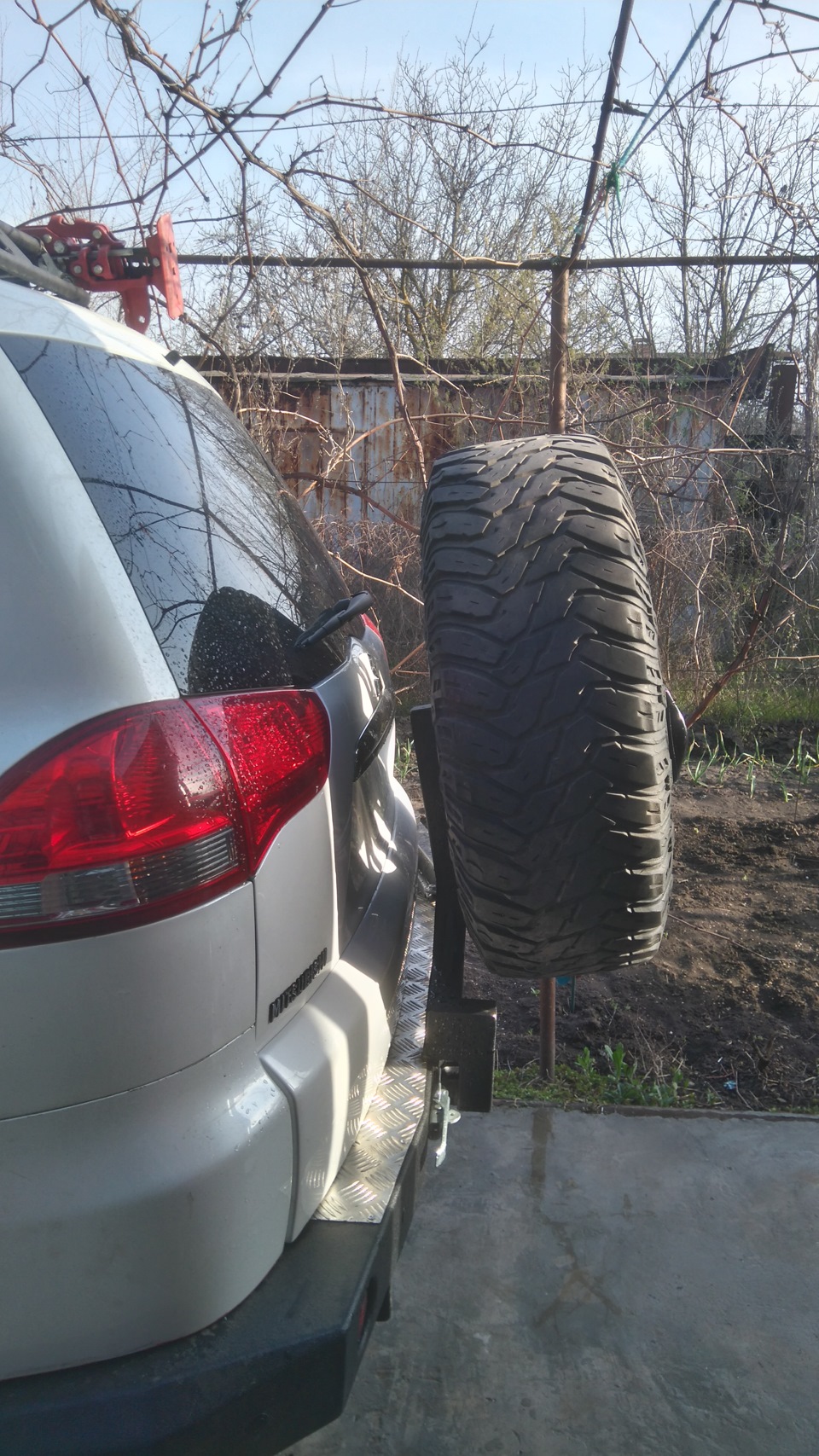

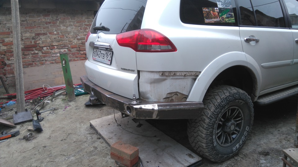

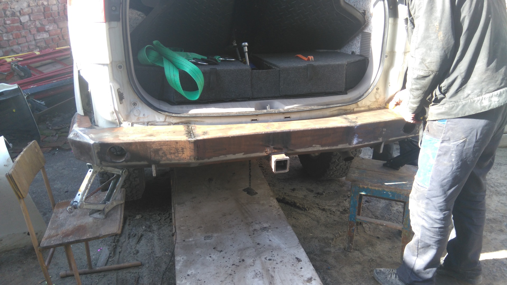

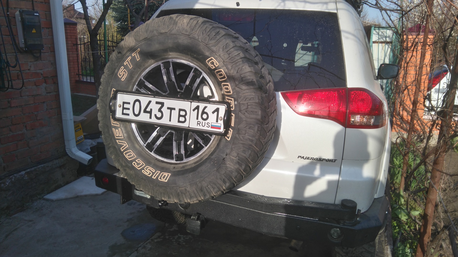

Вот и подошел в финишу процесс изготовления заднего бампера, все это длилось около месяца. Идея возникла спонтанна и мой кум сразу ее подхватил и принялся за дело. Было собрано много информации в интернете на эту тему, много прочитано статей. Все делалось элементарными инструментами которые есть у каждого, не каких станков для металла. Толщина металла 4 мм, вес с калиткой порядка 35-40 кг. Окрашен был рапортом (долго ждал пока наберет прочность). Конечно были не большие проблемы при установке, но все решалось быстро и легко. Стандартный бампер остался лежать в гараже замотанный пленкой, для обрезки купил на разборке БУ за 2500 р. повезло что нашел в цвет (металлик). Результатом работы очень доволен, все было сделано для собственного удобства. Дальше смотрите и судите сами))
Всем бобра))))
P.S. Старый задний квадрат (в БЖ есть) выставлен на продажу.

А внутрянка кака?
Перемычки диагональные на всю толщину полюс боковые усиления и усиления центра и квадрата с местами под джек, рывковые уши на прямую к раме пластиной шириной около 10 см и толщиной 15 мм

Здорово, вот только зазоров я не увидел, рама относительно кузова играть будет, и обрезками старого бампера натрет кузов.
зазор есть около 5 мм, сегодня уже проложил туда уплотнитель, все гуд)
Это по-моему маловато, посмотри при диагональном вывешивании, как зазоры гуляют.
Спасибо за совет, завтра проверю, если что подрежу

Красиво! Я так понимаю за основу взят бампер от МШУ?
От всех по не много )
