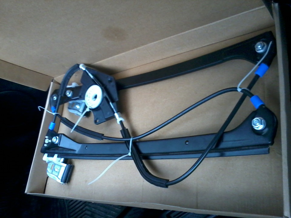

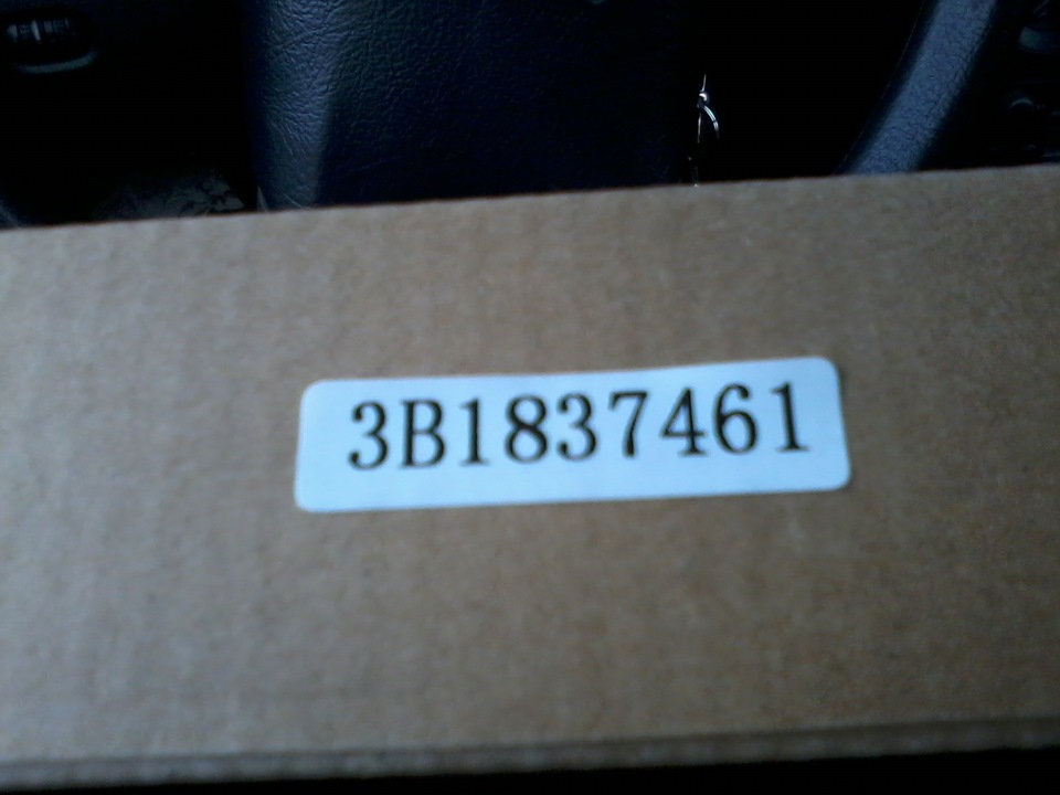

Запчасти на фото: 3B1837461
Сегодня радуясь солнушку решил открыть стекло… Но не тут то было! Щелчок и стекло на месте а моторчик крутиться… я предполагаю что копец пришел тросику! но я слущаю вас друзья! завтра планирую купить корпус цена вопроса 1680?! или можно обойтись малой кровью?

Сталкивался с такой проблемой, купил два тросика с велосипедных тормозов и все там приладил)) Цена вопроса 140 рублей и два часа времени. Осталось всё родное. Фото отчет к сожалению не сделал, руки постоянно в грязи были((
У меня вообще обломало пластиковые крепежи, которые соединяют трос со стеклом, тоже менять нужно(
Они отдельно продаются, только стоит как половина всего механизма. Поэтому проще поменять в сборе с тросом. Новый трос всяко будет лучше старого.
Да 99%, что тросик. Просто купи один механизм (направляющие с тросом). Трос сними и одень на свою дверь. Я лично так сделал, чтобы оставить родную немецкую дверную панель и не заниматься высверливаниями.
а тросик не продается чтоли?
Я не видел, да и стоить он будет ту же тысячу рублей.
а я че т на форуме читал 50 рублей что ль)) ну в общем если я тебя правильо понял купить плиту но взять только тросик
За 50 рублей ты максимум купишь кусов неподготовленного троса. Хорошо если её купишь нужного диаметра, иначе просто не оденется он.
Не занимайся ерундой. Купи готовый механизм (без плиты) и переставь готовый трос с бобиной и держателями.
Зачем покупать плиту я не знаю. Придётся высверливать динамик, переставлять в новую плиту. Куда-то потом девать старую плиту. К тому же старая плита как-никак немецкая, а купишь китай.

Мотор это вообще отдельная тема. Он стоит отдельных денег. Да и зачем менять мотор, если он работает?
моторчик работает был в сервисе он не глядя сказал заказывать механиз с/без плиты ему пофигу
Ну как я и говорил, если ты хочешь променять немецкую плиту на китайскую, то бери с плитой. Там ещё придётся высверливать динамик.
Либо бери просто механизм, снимай с него готовый трос и просто переставляй на свою плиту. Я лично именно так и сделал.

сначала вскрой и посмотри в чем причина(а может крепежная планка стекла(назовем так) слетела со стекла. если это так, то с тебя 1680 ))). на самом деле вскрой обшивку и посмотри, что случилось, а потом будешь решать куда и на что потратить деньги.
