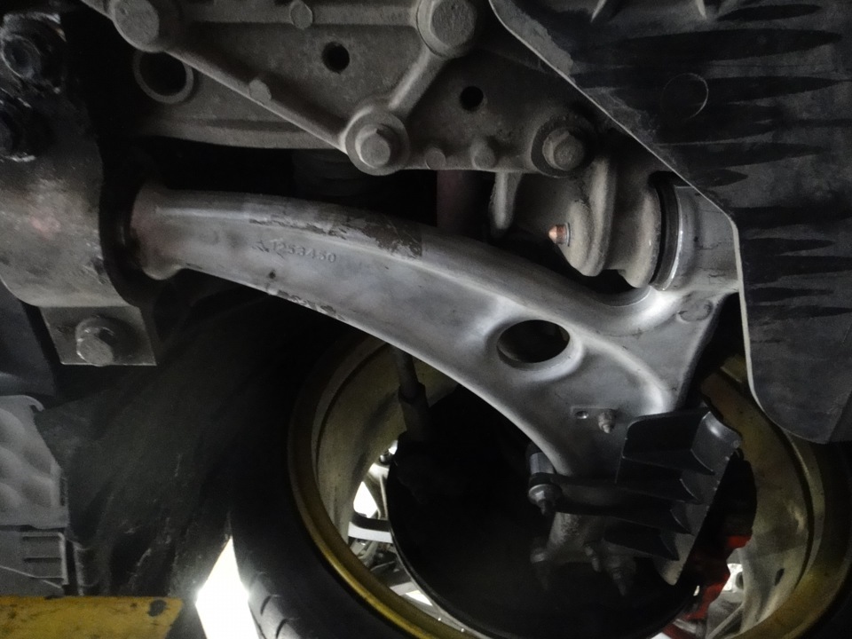

Решил сделать все записи по отдельности и первая будет про алюминиевые рычаги подвески от VW Passat B7.
И так друзья вот и получил я посылку со всякими интересными и на мой взгляд полезными штуками, как всегда спасибо Диме Jussi за это.
В посылке были следующие вещи:
1. Сайлентблоки от Audi RS3
2. Алюминиевые рычаги подвески от Passat B7
3. Короткоходная кулиса от Audi TT-S
4. Перчаточный ящик под пассажирское сидение
5. Масляный и топливный фильтры, т.к. сразу делал замену масла и фильтров.
Качество рычагов хорошее, все отверстия четко на месте, стали хорошо, не смотря на то что это копия оригинала которая производится в Италии как оказалось, и поэтому артикулов нет.
Я не могу сказать однозначно как повлияли они на управляемость машины, т.к. я менял сразу и сайлентблоки (об этом будет следующая запись в БЖ) но то что они легче штатных это факт, примерно около 1 кг. разница, а это Good!
Алюминиевые рычаги как видно на фото полно литые, а значит прочнее, тверже и не гнуться, штатные металлические, тяжелее, так же этот металл играет и изгибается при нагрузках, что делает расхлябанную и не послушную переднюю часть машины.
Вообщем я не жалею что поставил их, но наверное можно менять только сайлентблоки, ставить их на штатные рычаги и эффект будет тот же.

Это на Б-6 алюмин рычаги были. На Б-7 вернулись к стальным (вне завис от года и комплектации) как более ремонтопригодный.
эммм у меня пасс б7, но там нихрена на алюмин рычаги)
было еще 2 пассата б7, там тоже железо)
откуда блин в итоге эти рычаги) хочу купить не знаю от чегО)
Может от года выпуска зависит, хз, вообщем нужно искать алюм пычаги на ваг
Спасиб, получше помониторил нашел номера люминек)

Мне кажется что наоборот, стальные рычаги проживут дольше. Алюминий более мягок, как и большинство его сплавов. Кстати, на астре уже с завода были алюминиевые.
мне кажется что нет, иначе бы не ставили их на машины лучше и выше классом…) по прочности думаю они примерно одинаковые, хотя метал имеет свойства рваться и ломаться в местах где он изгибается и играет, но думаю пока произойдет разлом в месте изгиба пройдет очень много времени и эта машина уже сменит не одного хозяина, и их поставил их-за легкого веса в первую очередь наверное… хотя думаю можно было и на штатные рычаги поставить только сайлентблоки, хотя народ меняет эти рычаги именно на алюминиевые, у Golf R например стоят чугунные эти рычаги, а нас и на Шкодах стальные, и те и те владельцы меняют их на алюминий…) значит что то дают наверное…))
Дают прежде всего меньший вес) Поэтому их и ставят на брендовые машины, где важны прогрессивные навороты ради развесовки и тд, а ресурс детали уже не столь важен. На многих бмв и ауди с отточенной управляемостью алюминиевая подвеска, ресурс которой в наших условиях редко превышает 50тыс.км. Но думаю для тебя это не проблема, ты раньше их поменяешь на какие-нибудь кастомные)

Вы не правы.
личный пример.
Моя А6 2000 год прошел на ней 196 тысяч за 13 лет
заменил алюминиевые рычаги только в 2013 году февраль месяц
Так вот половина резинок была в отличном состоянии.
А машину я нагружал дай бог.
Вот Вам батенька и сплав Алюминиевый!

Мне кажется рычаги не стоят того… Не думаю, что приход сколько-нибудь оправдывает цену…
Может быть и так, не знаю что больше повлияло на улучшение подвески, сайленты или рычаги, или все вместе, но в любом случае лучше чем было, хотя это может только из-за сайлентблоков…
сайленты по любому, от них приход есть, а если брать только резинки, то это ещё и супербюджетно…
мне кажется лучше уже в сборе готовый сразу брать…
чем лучше? помимо неадекватной цены)))
все таки заводская опрессовка внушает больше доверия чем самопальная…))
хозяин — барин))
они типо прочней и легче за счет алюминия?
а прочней за плотность свою хм…
но алюминий мне кажется не на столько крепче чем сталь …
Смотря какой сплав алюминия, иначе бы на Passat B7 их не ставили, а эта машина относится уже к классу выше…)
таких я тонкостей не знаю, но мы друг друга поняли)
