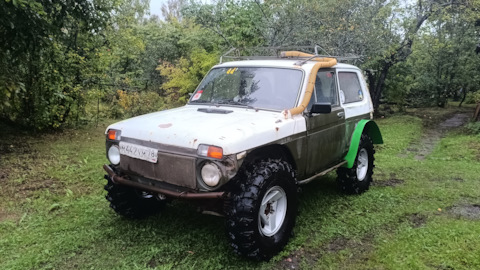

Периодически, про любые доработки, можно услышать аргумент "у меня всё нормально работает", и других аргументов (у других работает — не рассматриваем, это из той-же оперы) собеседники не могут привести.
Меня задолбало немного, что на слова мало кто верит, а отдельные фотографии которые выкладывал в сети, искать лень, решил написать данный пост.:о)))
Так вот, первая мысль о проставках, и их вреде.
При установке проставок, изменяется длинна рычагов, и как следствие кинематика подвески. В динамике развал начинает меняться очень не красиво, и по факту колёса пишут траекторию в виде )( — это можно увидеть, если посмотреть спереди или сзади.

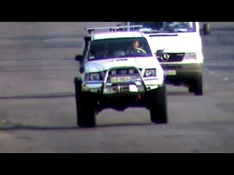

На видео видно, как колбасит колёса (правда там ещё похоже и сошки перевёрнуты, но это уже на схождение влияет, что тоже не айс нифига).
Смотреть именно с 47:40, хотя есть и другие показательные моменты в этом видео, можете и сами их найти. Видно как после кочек, водитель "ловит" машину, правда это из-за изменяющегося схождения (это другая песня, но из той-же оперы).
Для примера, и наглядности фотография:
И это всего лишь 20 мм проставка, а очень часто народ ставит больше, а порой и в разы больше.
Уверяю, в динамике буфер сжатия позволит подвеске сжаться до такого уровня, и палец шаровой начнёт работать как ограничитель хода подвески.

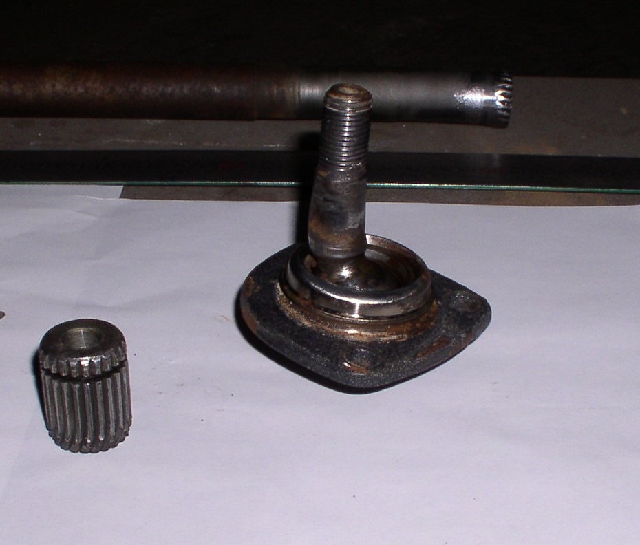

К чему это приведёт? Палец шаровой может банально отломаться, лопнув, последствия описывать думаю не надо… Это в самом критичном случае, в "лёгком" варианте, палец начнёт гнуться. А потом он сломается.
Для наглядности картинка, проставка была 40мм, при 20 последствия будут меньше, но аналогичными.
На фото шаровая от Трека — "Чемпион". Палец стоит вертикально, но смещён от центра, — это его загнуло на столько.

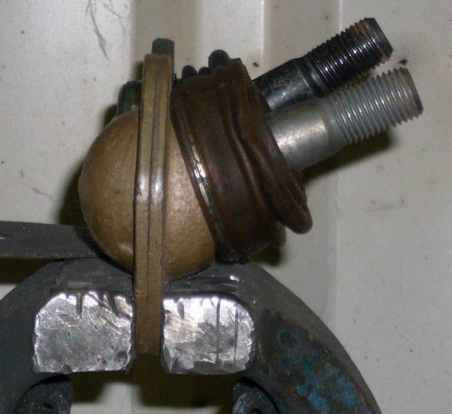

Почему заостряю на этом внимание? Потому, что эти шаровые (Трек Чемпион) имеют один из самых больших углов работы, и с другими шаровыми итог может (и часто будет) ещё более плачевный.

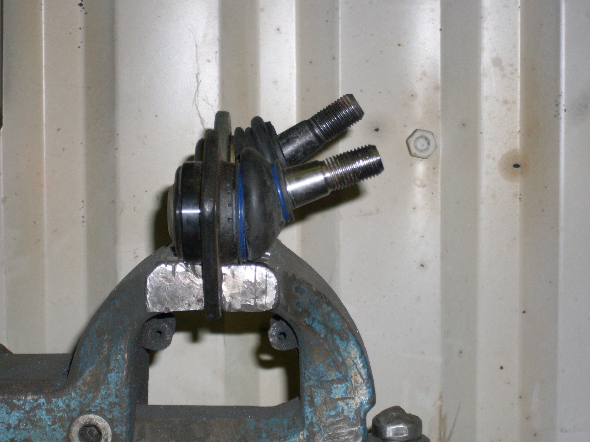

Для понимания этого момента, вот фотографии различных шаровых в сравнении с Трек "Чемпион".
Видно, что угол у старого белмага сильно меньше, чем у нового.
Белмаг нового образца (Шеви), по углу работы сопоставим с чемпионом (извините за качество фото):
На этом фото не очень хорошо видно, но угол отличается очень мало.

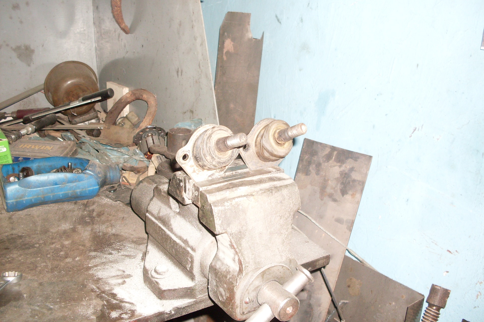

И на последок, самое ужасное сравнение:
Это шаровая Optimal, которая по каталогу верхняя классическая (номер не помню, сорри), что соответственно подходит и для Нивы, но по фотографии видно, что угол работы намного меньше. Не проверял, но подозреваю, что данная шаровая не даст работать подвеске в полном диапазоне, даже без проставки.
Вывод-совет: когда вы вносите изменения в подвеску автомобиля (любого), проверьте согласованность работы всех элементов, возможно это защитит вас не только от поломок и ремонтов, но и спасёт жизнь (отломает палец шаровой на ходу и кулак в сборе улетит)… тфу*тфу*тфу
А если не проверили, и вам на себя плевать, то не советуйте другим "делай, у меня всё ок".
Себе я проставки совсем удалил… хотя допускаю, что потом сделаю, небольшие (8-14мм), но с обязательной проверкой углов работы шаровых, сугубо для увеличения хода отбоя, пожертвуя стабильным схождением.
ЗЫ в тексте есть некоторое допущение (неточность), но оно незначительно. Самому глазастому — уважение:о)))
ЗЗЫ Перечитал текст, опять он мне кажется сумбурныи… не сказал прямо, в чём польза проставок, но думаю это и так понятно:о)))
ЗЗЫ www.drive2.ru/b/2983676/ — пост от Егорки, с поясняющими рисунками, почему ещё плохо вмешиваться в подвеску не думая.

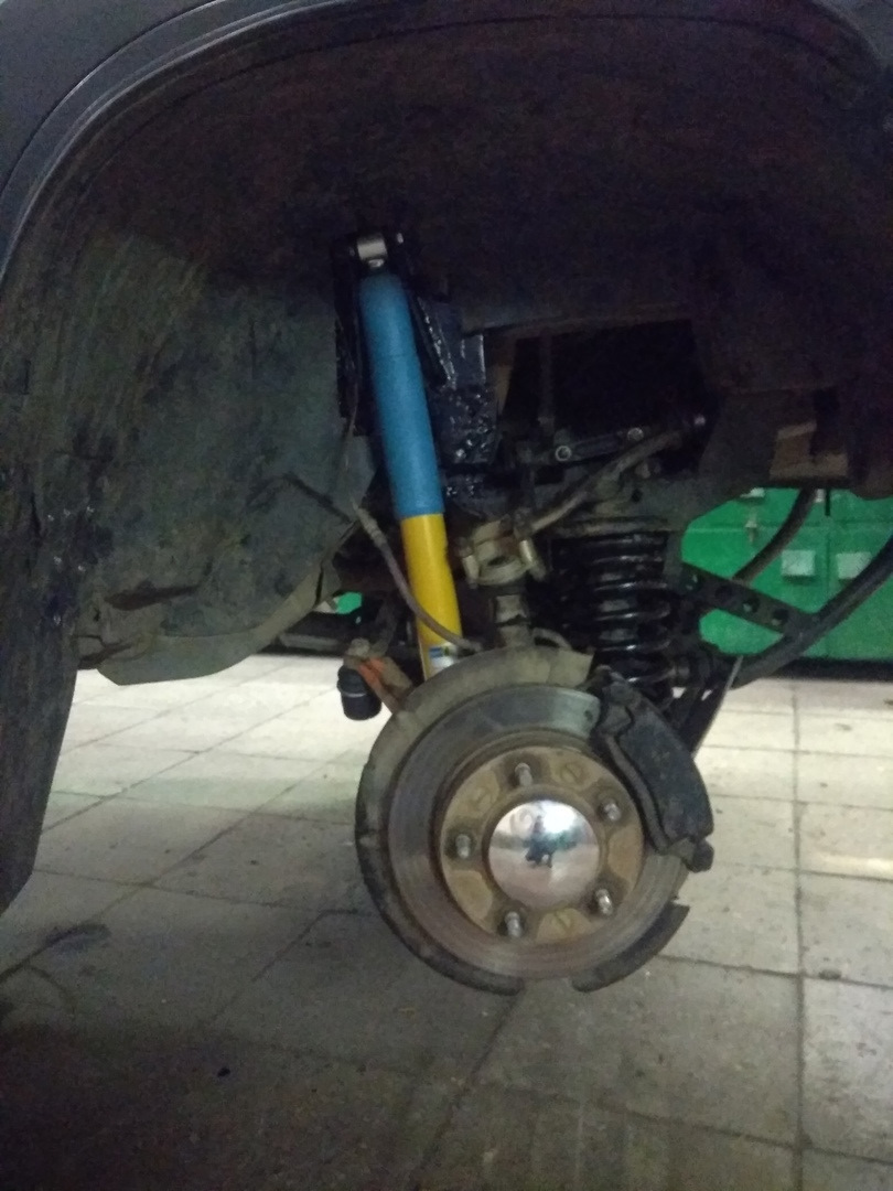

Жень здравствуй, обратил внимание что передний аммортизатор стоит под углом, верхняя часть смотрит в сторону салона, как себя при такой установке чюствовали резинки амортов и не обламывало ли уши амортов?
Сергей, привет!
Да, немного под углом, относительно стока, но угол очень маленький, по этому уши вполне себе живут, и резинки работают в основном на скручивание (как и надо). а небольшой ход "поперёк" резинок вполне они отыгрывают за счёт своей упругости и не нагружают уши.
По такой схеме не у меня одного стоят, успешно с … года 2004.
Спасибо, тоже думаю так сделать. Сейчас нижние уши смещены ближе к колесу, при максимальном ходе вверх верхний рычаг задевает аморт…
Да, вообще не за что:о)))
Главное делать кронштейны направленными друг на друга, чтобы болты были перпендикулярны амортизатору (чтобы изначально не было залома сайлентблока) и всё будет в ажуре. ну и с углом наклона не борщить, чтобы только для бесконтактной работы, с другими агрегатами, хватало зазора.
нижняя точка ближе к колесу? это очень правильно, амортизатору так проще работать, и о лучше будет гасить колебания (я на порядка 90 мм сместил на тестах, так перед стал просто сказочным, передняя подвеска как влитая стоит).
