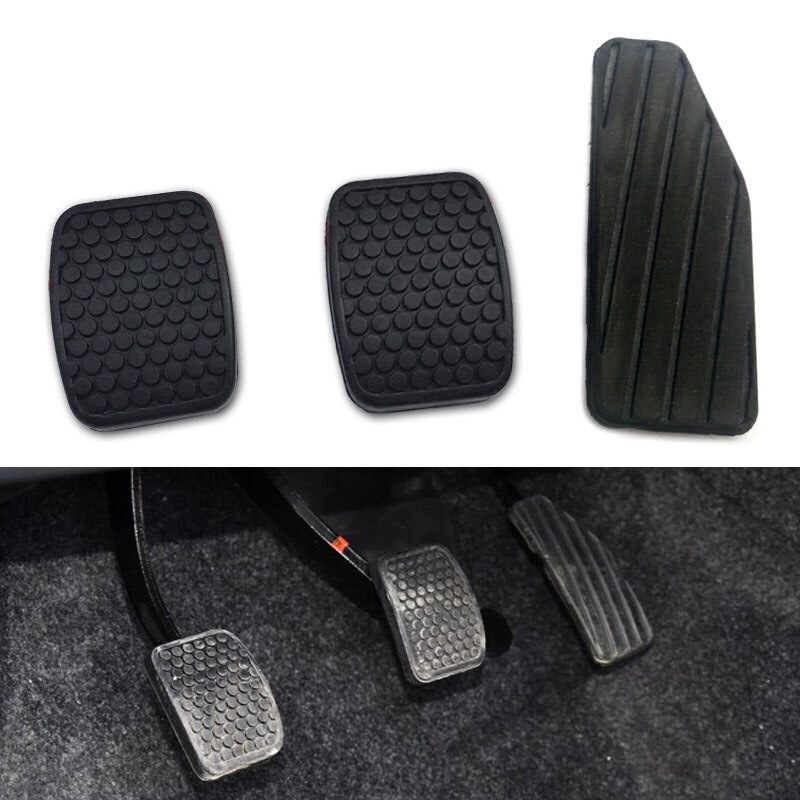

Здравствуйте! Подскажите пожалуйста, накладки на педали 49451-60B00 49751-79001 подходят ли на матиз?
Здравствуйте, не знаю. Я тюнинговые на авторынке подбирал. Матиз продан несколько лет назад. Журнал не обновляется более. Я на весту кросс пересел.
