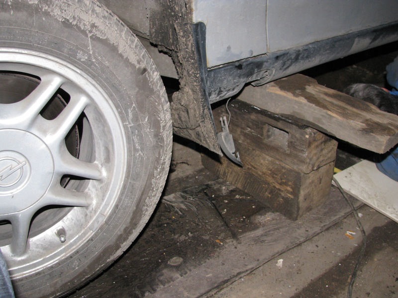

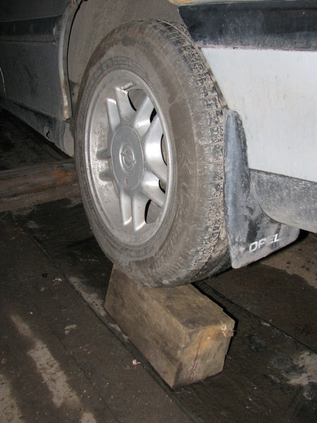

Домкратим поочерёдно каждый угол авто, подкладывая под колёса или пороги деревянные чурки, коих у нас в избытке.

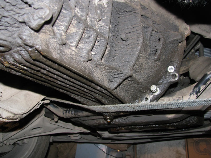

Затем лезем вниз, очищаем от крупной грязи всё что можно и сбрызгиваем все видимые болты лосьоном для настоящих мужчин. Откручиваем кардан.

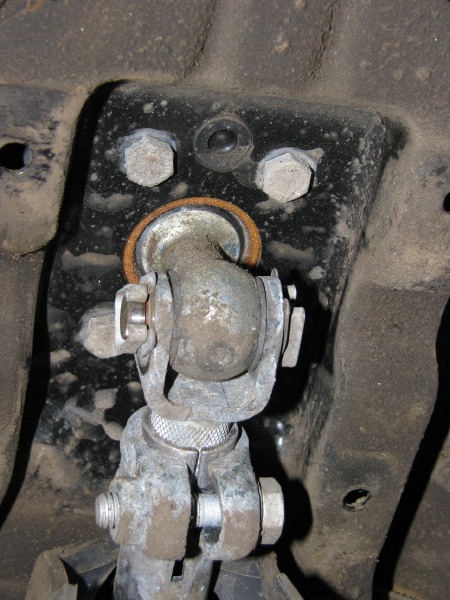

Также откручиваем кронштейн от выхлопа, отсоединяем разъёмы лямбды и выключателя огней заднего хода от коробки, отсоединяем кулису.

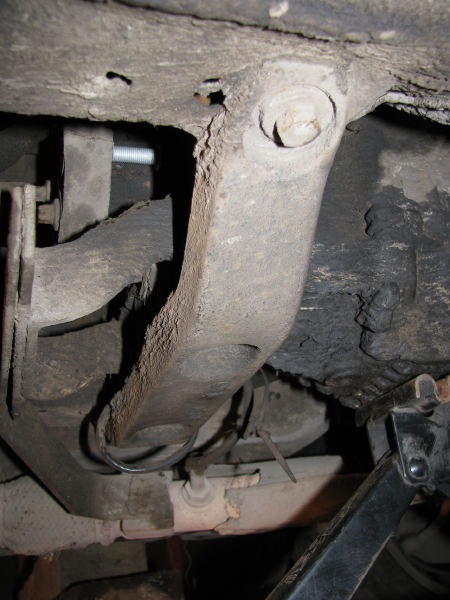

Опасаясь за целостность собственной головы, осторожно снимаем траверсу с подушкой КПП.

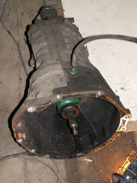

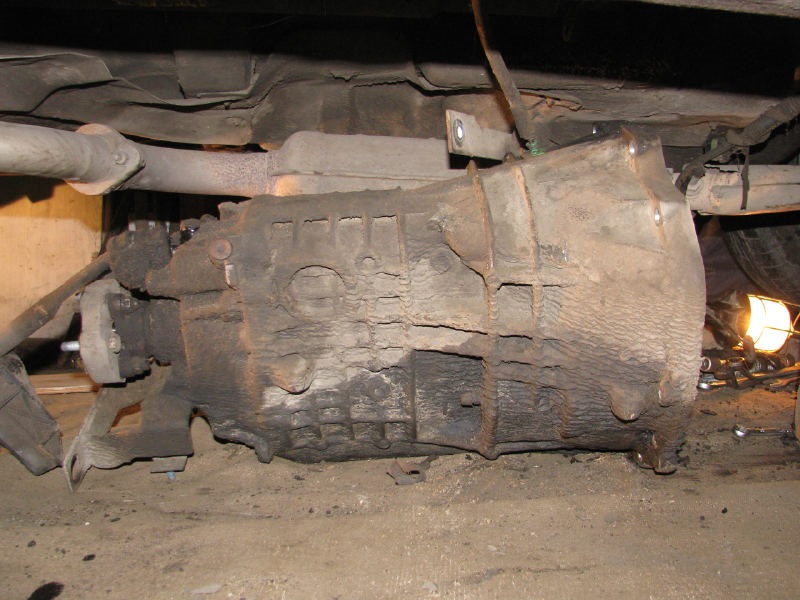

И опустив домкрат сдёргиваем её вниз. Вот она уже на полу %)

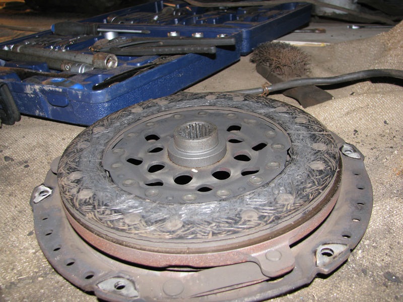

Следом, опять же опасаясь за здоровье своей черепушки, аккуратно снимаем корзину с диском сцепления.

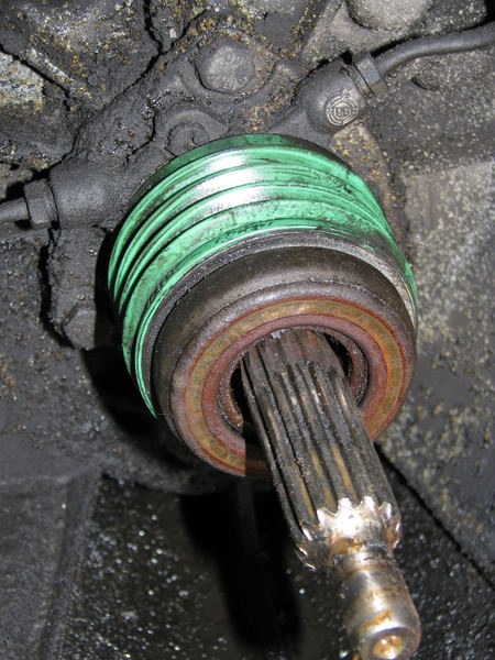

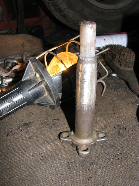

Вытащив всё это барахло из под авто, берём коробас и смотрим на виновника торжества

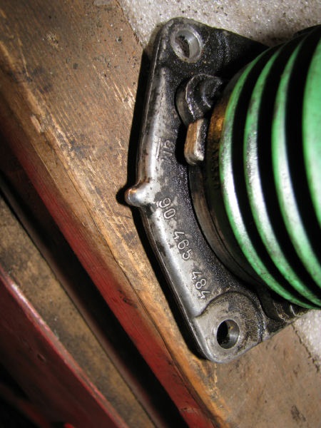

Безжалостно снимаем
Акт некрофилии праздного интереса к возможности переборки РЦС
Берём "новый" цилиндр
то ли мне так повезло, то ли 2 варианта, что предлагает экзист — на самом деле одинаковые, но цилиндр встал на место как родной.

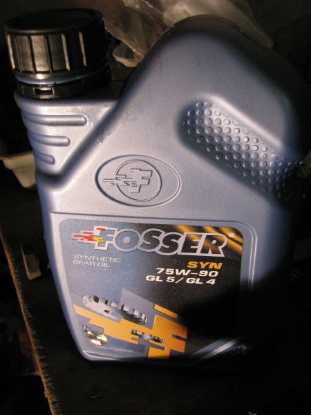

Пока снят коробас, неплохо бы махнуть масло. Было прикуплено пара литров вот такой псевдонемецкой трансмиссионки по 750 вечнодеревянных за литр и в объёме, чуть более 1.2л (а именно по уровень пробки) влито в коробас, взамен старой красной (как позже выяснилось — трансмиссонка GM) густой жижи.
Начинаем собирать, корзина сцепления была более чем живая, выжимной в фактически нулёвом состоянии достался вместе с новым рабочим цилиндром, так что меняем только диск. Благополучно забыв взять приблуду для центровки диска у друга, побыстрому сколхозил аналогичную из какой-то старой трубки.
На удивление помогло

По маслу бы подумал какое именно лить на переднеприводных только оригинал идет. Как на Омегах не знаю — но все таки раскашелился бы на оригинал. Отличный отчет.
почитал требования — там обычная трансмиссионка GL-4. Оригинал по SAE 75w-80. Так что с заказом оригинала не стал заморачиваться. Тем более что оригинал не столько дороже, сколько в наличии его у нас нигде не нашлось) Это в принципе ничем не хуже, коробка не шумит, переключается чётко, в морозы на нейтрали не пытается ехать)
Тады все четко) наслаждайся!
