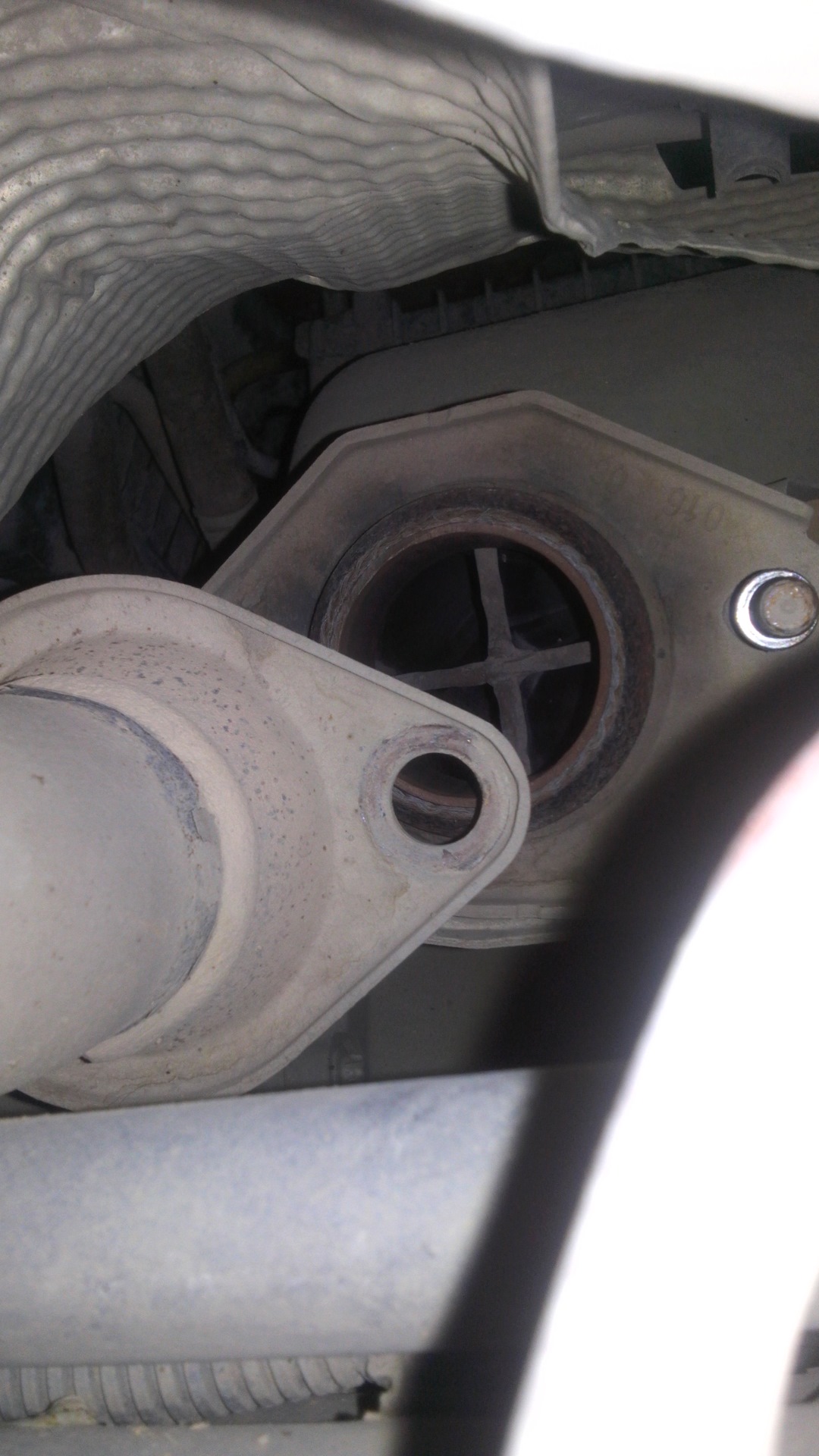

Месяц с небольшим и примерно 1,5 т.км. назад я поставил новую прокладку глушителя. Изначально от неё было мало толку, а через пару недель звук был такой же, как и от старой прокладки.
В целях герметизации этого фланцевого соединения я решил использовать герметик. Вопрос только встал, какой? Заехав в несколько автомагазинов и задав вопрос про герметики выхлопной системы, получал везде совет использовать герметики Abro, либо серый, либо красный. В итоге, после уверений одного продавца, что он "тыщю раз так делал, в натуре", я купил красный герметик. Изначально смущала максимальная температура, указанная на упаковке, до 343 С. Потом уже я нашел информацию о том, что специальные герметики для выхлопных систем должны иметь температуру до 1 500 С, так что герметик был куплен зря. Хотя почему зря, может и пригодится.
В итоге я еле-еле нашел у нас нормальный образец все того же Abro, но уже именно для выхлопа.
Вообще в интернете, очень много отзывов, и положительных, и отрицательных про эти герметики. Например про красный или серый пишут такие отзывы: намазал и все хорошо; намазал, а через неделю от него ничего не осталось, выдулся весь полностью; намазал, а он вонял месяц уксусом в салоне и дымил из под машины и т.д. Ну и про спец. герметик-цемент: намазал и все хорошо; намазал и все плохо; при следующей разборке этого узла проблемы с отскабливанием остатков цемента с поверхностей. В общем отзывы противоречивые, но я решил использовать предназначенный для выхлопных систем герметик.

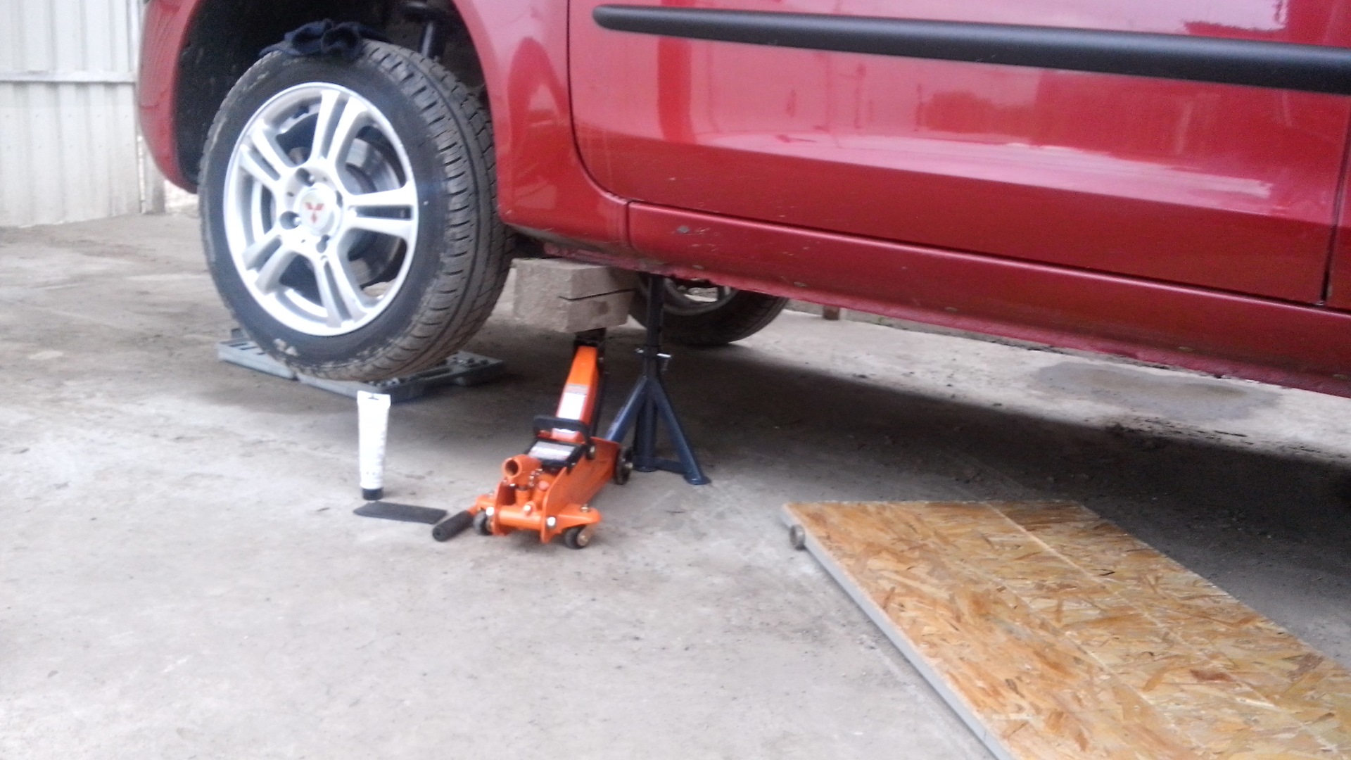

Ну и дальше все как обычно, поднял одну сторону авто, подставил опору и домкратом еще подпер на всякий случай.

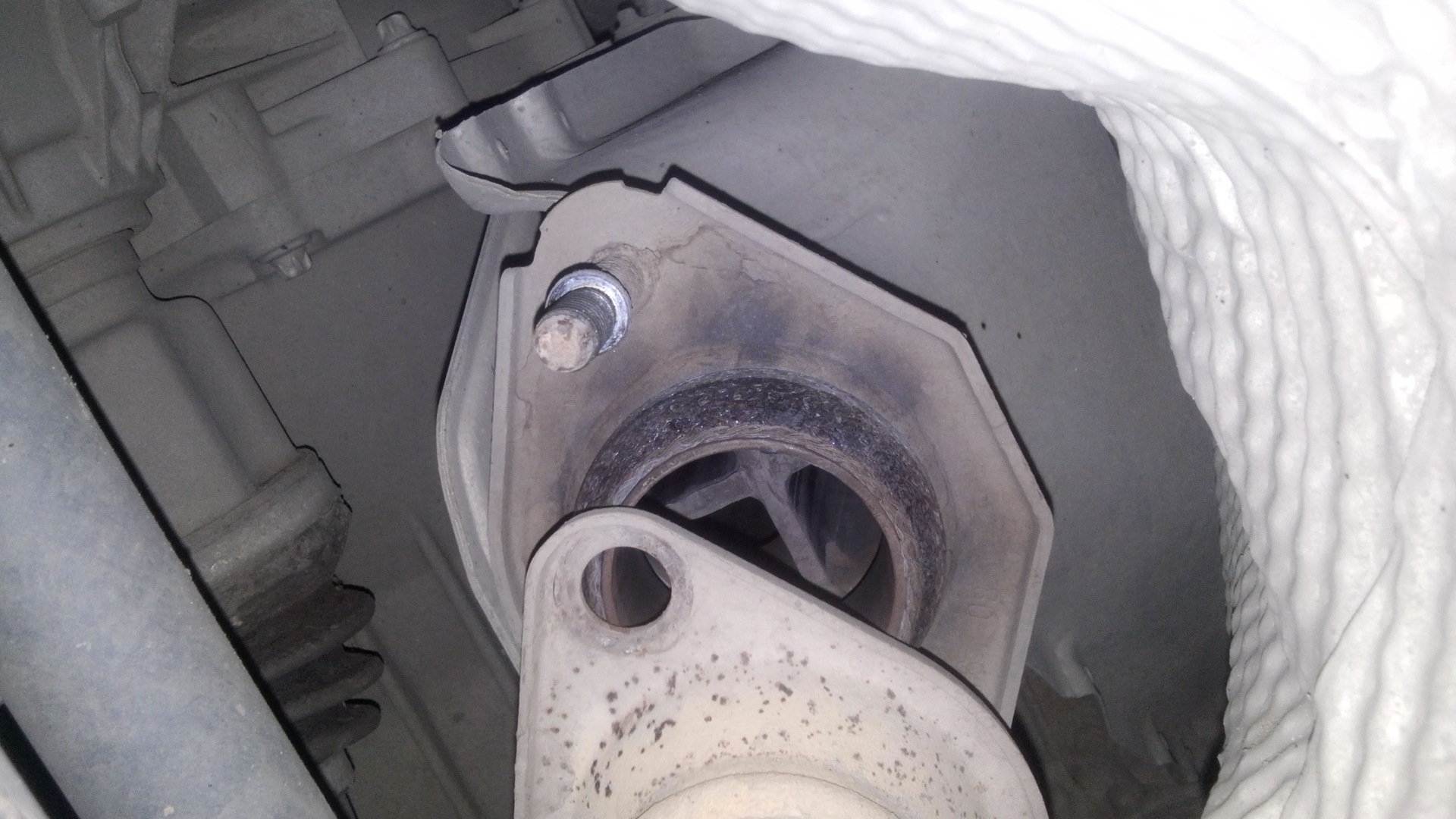

Обе гайки открутились без проблем, сдергиваем катализатор и видим прокладку. Она просто почернела, износа на ней не видно.
Интересно, на фото видно такие черные пятна, это так прокладка пропускала?

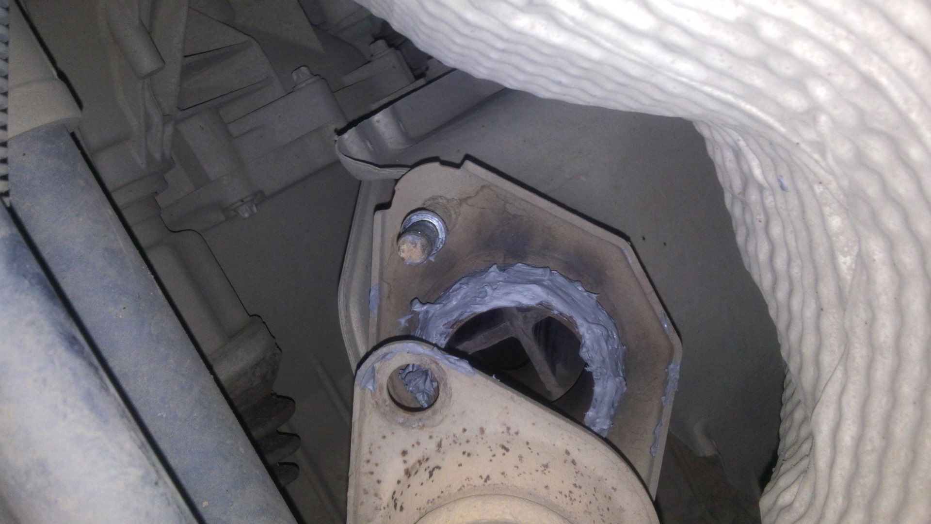

Ну и мажем герметик на прокладку.
Сильно мазать я не стал, думаю там и небольшого слоя достаточно будет.
После сборки запускаем движок на 20 минут на холостом ходу, согласно инструкции. Звук выхлопа изменился, пропусков не слышно пока.
Посмотрим насколько хватит этого герметика…

1. на фото выше прокладка кольцевая. сколько ее не меняй- толку ноль, так как есть выработка на штуцере со стороны катализатора. герметичности нет.
2. при разгоне двигатель смещается под нагрузкой на опорах и "раскрывает" это кольцевое соединение — происходит пердеж.
/// лечение: срезать часть трубы от фланца впускного коллектора до лямбды. вставать гофру на хомутах или вварить.
3. вторая причина пердежа — фланец выпускного коллектора. он из штамповки 2мм и его уже на 3 год работы двигателя ведет+ коррозия. замена только прокладки не поможет.
/// лечение -переварка фланца из листа 8-10 мм. решает проблему навсегда.
в этом месте герметики не помогут, они наносятся в стационарных местах, а тут подвижное, его сразу оторвало.

Можно было и паронита вырезать прокладку большую по форме фланцев чтоб 100% всё прижалось, я так на селике делал, кольцо тоже не держало, вырезал прокладку в несколько слоев и ихтмежду собой цементом, пропускать перестало! А тут думаю можно было одну тонкую сделать ну и колтцо так же тонким слоем цемента, надо у себя проверить, когда заводу и стою у бордюра тоже слышан сифонящий звук от выхлопа!
Темные пятна да это пропускает прокладка в этих местах!
может прокладка коллектора всё же?
Ну так я же менял её. Толку мало.
О! И на кольте это долбаное кольцо сифонит! У меня на 25.000 км начало сифонить, заменил уплотнительное кольцо — помогло на 2.000 км — снова стрекочет.
