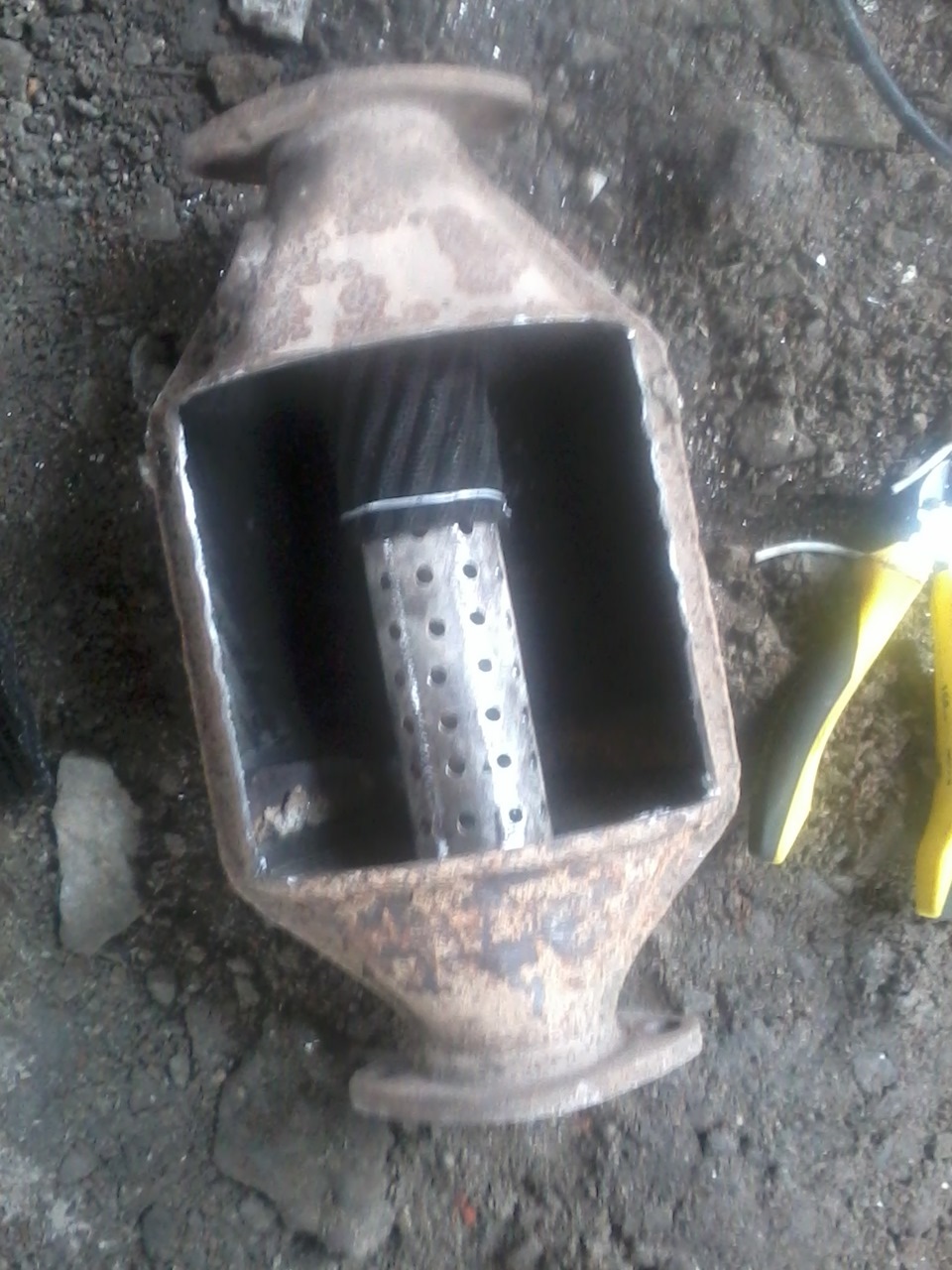

Для того чтобы пламегаситель идеально подходил на место катализатора в ваш автомобиль, специалисты рекомендуют изготовить его самостоятельно, тем более что это совершенно несложно. Не стоит волноваться в отношении инструментов. Их набор достаточно прост и имеется в наличии у большинства автомобилистов: 1.Сварка;
2.Трубы металлические различного диаметра — 2 штуки;
3.Щётка из металла.
Первая металлическая труба в диаметре должна быть равна диаметру системы выхлопа. Вторая труба должна характеризоваться большим диаметром, чтобы в зазор могли поместиться металлические щётки.
Легче всего сделать пламегаситель из бывшего в употреблении глушителя.

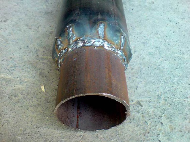

Его можно приобрести в любом стоковом автомагазине или на автомобильном рынке. Порежьте старый глушитель на лом. Известно, что его наружная обшивка составляет 0,6 мм, а внутренняя — 0,8 мм. Корпус пламегасителя чаще всего делают из труб с наружным диаметром 80 мм. Их толщина обычно составляет 1,5 мм. Оставшийся кусок от глушителя специалисты советуют пустить на создание торцовых стенок.
Разрезать резонатор пополам довольно сложно и неудобно, поэтому лучше сделать разрез вдоль корпуса пламегасителя.
. Опыт показывает, что сложить две половины резонатора может только специалист, уже выполнявший подобную работу. Соедините две половины пламегасителя и обварите их. Для прочности изделия наварите снаружи полученного пламегасителя дополнительный слой металла, толщина которого должна составлять 0,8 мм. По такому же слою дополнительно наварите на торцовых поверхностях устройства.
Эксперты рекомендуют на корпус изделия надеть накладку, которая выполнена из фланца снаружи и асбестовой ткани внутри.

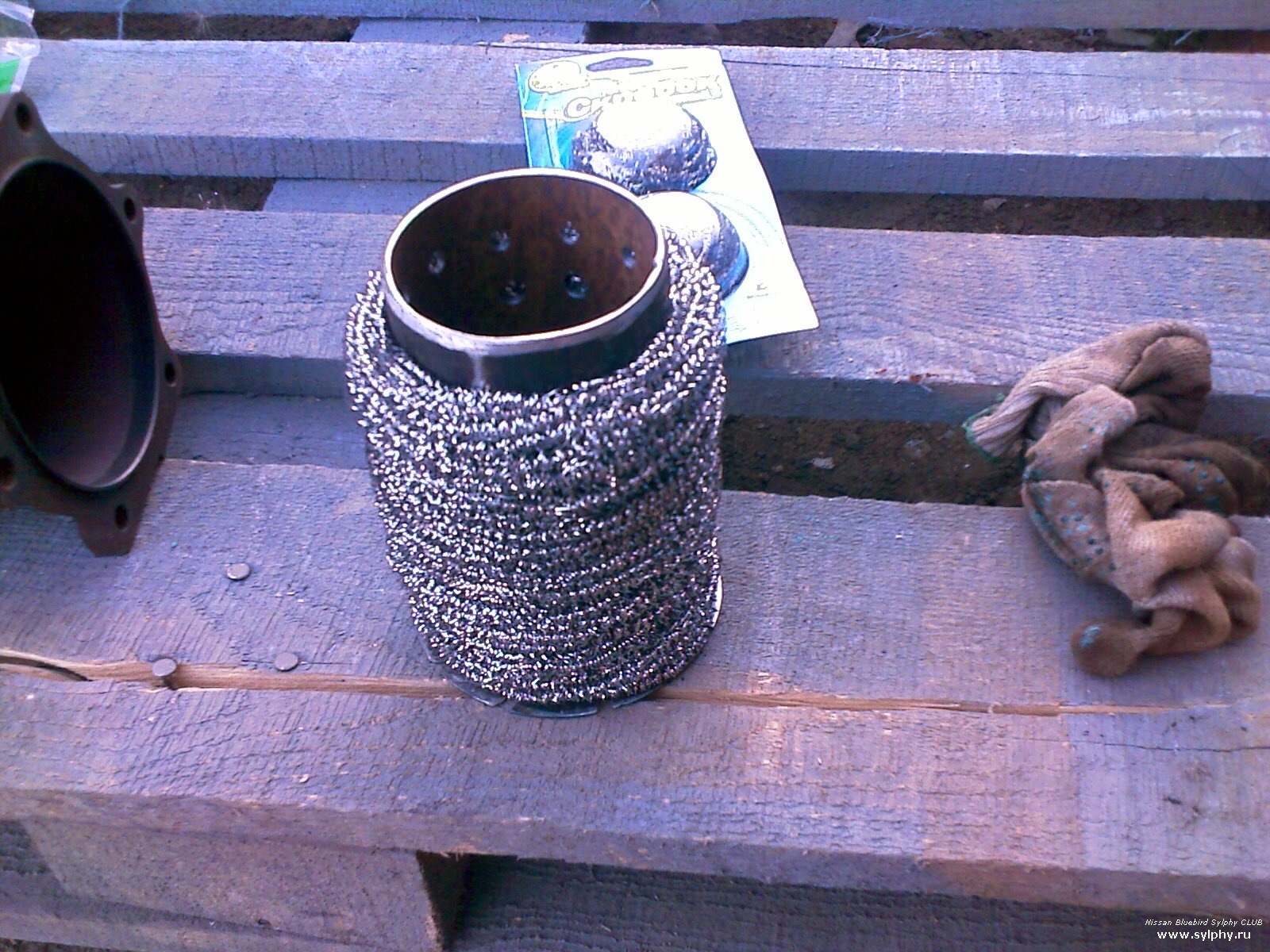

В завершение проведите обезжиривание детали, используя специальный растворитель. Затем начистите её до блеска. Также её можно покрасить. Только не вздумайте сразу после этого поставить пламегаситель на авто и начать его использовать. Краске необходимо дать два-три дня на высыхание. На последнем этапе необходимо проделать в трубе, одинаковой по диаметру с выхлопной трубой, небольшие отверстия (5–6 мм) по всей длине и окружности при помощи перфоратора. Вставьте её в трубу большего диаметра и совместите их центры. Теперь приварите один край. Щётки из металла постарайтесь максимально растянуть. Используя пруток из металла, плотно затрамбуйте их в зазор между двумя трубами. В результате вы должны получить полностью плотно заполненную трубу.(так же можно использовать керамовату, она тоже не горит) Согните её края по окружности и заварите со второго конца. Пламегаситель полностью готов! Если вы всё выполнили правильно, то самодельный пламегаситель будет вас радовать своей функциональностью, качеством и тишиной работы. Как видите, нерациональный катализатор можно достаточно просто и безболезненно поменять на самодельный пламегаситель. Таким образом, вы и мощность двигателя сохраните и окружающей среде вредить не будете!

loony642 сетки которые были вставлены они не прогорели?, можно также использовать мин-вату для строительства, тот который утеплителем называют, закрутить сверху сеток для мойки посуды?, на сколько я знаю они тоже не прогорают
И как? Не погорели мачалки? Звук не прибавился с истечением 2х лет?
Неа
Как это все датчики?)это типа евро 0? Обычно один датчик остается, при выходе с головы если в вас не в образный, а там даже две порой.отключается послеката датчик, дабы он в шоке не прибывал, что он нынче не в европе)))и от куда вы взяли что датчик может сгореть от температуры?они всегда в этой среде работают.
и как эффект?звук изменился?выглядит тонковато
