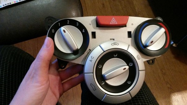

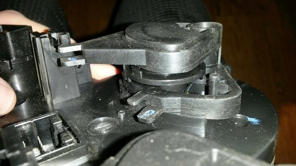

Проблема:
Регулятор направления воздуха крутится только от положения "стекло" до положения "ноги", после не подвергающихся логике манипуляций стало еще доводиться до положения "ноги-лицо", дальше ни в какую не идет.
Действия:
Разобрала. Тросы ходят нормально. Тот что "лицо-ноги" тяжело, но это решаемо. Задвижки теперь открываю/закрываю вручную :)
Проблема в самой крутилке.

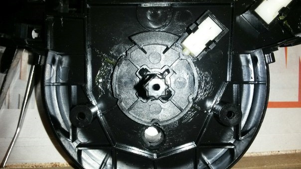

Вид внутренностей:
Задача:
Как, вернее чем расчепыжить вот эту шутку, чтобы снять крутилки, чтобы посмотреть что там внутри происходит?

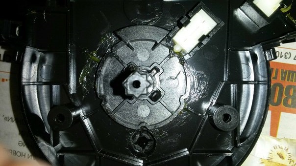

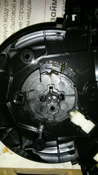

Расчепыжить злосчастный круглешок получилось. Необходимо найти трубочку нужного размера. Идея, признаюсь, не моя. Не додумалась)

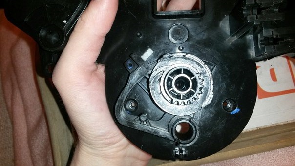

С обратной стороны диск с зазубринами положений тоже сняли.
В общем перед нами три крутилки: первая самая нижняя держит тросик, вторая средняя ничего не держит и имеет большой ход, третья верхняя держит другой тросик.
Изнутри все прокрутила влево до крайнего положения. Чтобы встало все на свое место нужно крутить именно среднюю крутилку, которая ничего не держит! Если крутить только нижнюю, то средняя стопорится и встает не правильно.
С обратной стороны диск с зазубринами тоже поставила в крайнее положение (как на фото) и защелкнула.
После этого вставила верхнюю крутилку так же в самое левое положение и защелкнула.
Дальше накинула лицевую панель и… завизжала от радости!)
Все крутится-вертится! Осталось только к машине присоединить!

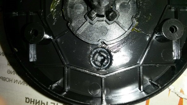

Выставил как надо. Но из-за того что есть люфт — при установке тросиков — — снова соскочила( попробую высверлить и прижать болтом — в том месте где вы выдавливали. Уже один зубчик сломал(
