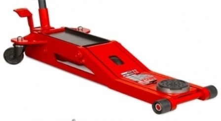

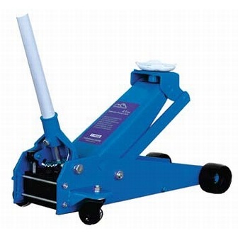

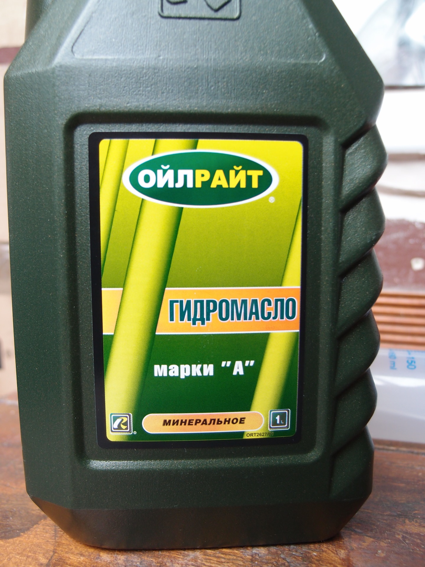

7лет пользуюсь подкатным домкратом из МЕТРО Biloxxi 2.5т. после очередного использования назрел вопрос, а не пора бы масло сменить 7 лет все-таки? Полез в инет. что, лить и там миллион советчиков, какое извините «говно» туда советуют залить: DOT 3-4, соляра, отработка, какая-то древняя тормазуха то ли от Газа, то ли от Ваза в общем которая в магазинах не продается лет 40, но советуют же! Короче видимо никто инструкции не читает.
Инструкции взял от 3х домкратов это- Trommelberg C105222, Зубр 43060-5, ну и конечно от монстра гидравлического оборудования MEGA домкраты серии T1,5H T2X.
Что пишут:
1. Trommelberg C105222
ОБСЛУЖИВАНИЕ
Важно: Используйте жидкость для гидравлических домкратов только хорошего качества. Не смешивайте жидкости разного типа и никогда не используйте тормозную жидкость, турбинное масло, трансмиссионную жидкость, моторное масло или глицерин. Неподходящая жидкость может вызвать повреждения домкрата и создать возможность внезапной потери груза.

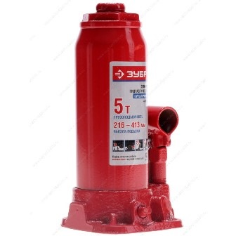

2. Зубр
Внимание!
Используйте только специальное индустриальное масло И20 для гидравлических домкратов.
3. MEGA
3.5 Используйте только гидравлические масла типа HI, HM, вязкостью (согласно стандарту
ISO) 30 cSt при 40°С или 3 (по Энглеру) при 50°С
ВНИМАНИЕ: Запрещается использовать любую тормозную жидкость.
ИТОГ: разрушенны все заблуждения

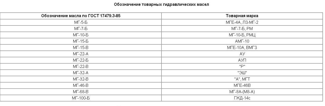

Понятно Mega и Зубр требует средневязкое масло 30 cSt при 40°С, + для домкратов Mega масло должно быть с присадками, согласно классификации Российских гидравлических масел:
Группа А (группа НН по ISО) — нефтяные масла без присадок, применяемые в малонагруженных гидросистемах с шестеренными или поршневыми насосами, работающими при давлении до 15 МПа и максимальной температуре масла в объеме до 80 °С.
Группа Б (группа HL по ISO) — масла с антиокислительными и антикоррозионными присадками. Предназначены для средненапряженных гидросистем с различными насосами, работающими при давлениях до 2,5 МПа и температуре масла в объеме свыше 80 °С.
Группа В (группа HM по ISO) — хорошо очищенные масла с антиокислительными, антикоррозионными и противоизносными присадками. Предназначены для гидросистем, работающих при давлении свыше 25 МПа и температуре масла в объеме свыше 90 °С.
Источник (www.rossibneft.ru/showpag…sprav/gsm/maslagidro.html)

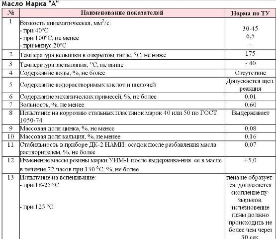

Согласно этой таблице подходят масла А, МГТ и если не требуются присадки то ЭШ. Индустриальное масло средневязкое И-20 (вязкость при 40 °С, мм2/с 29-35) требуемое для ЗУБР также можно использовать в домкрате не требующий дополнительные присадки (таблица индустриальных масел есть в инете).
Выбор пал на то, что было в магазине: гидромасло марки "А" 90рублей

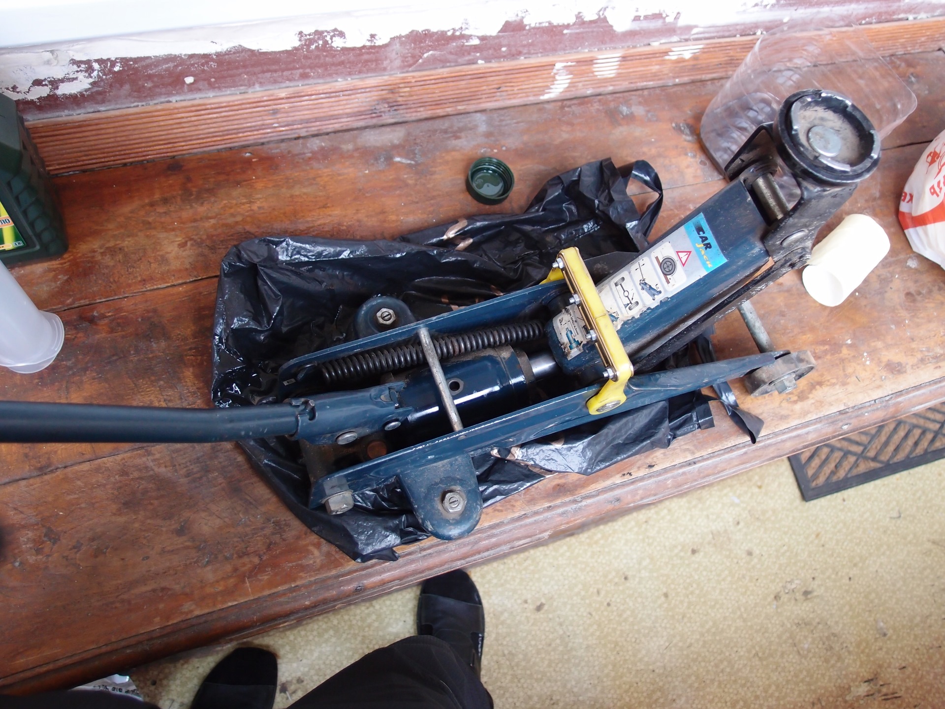

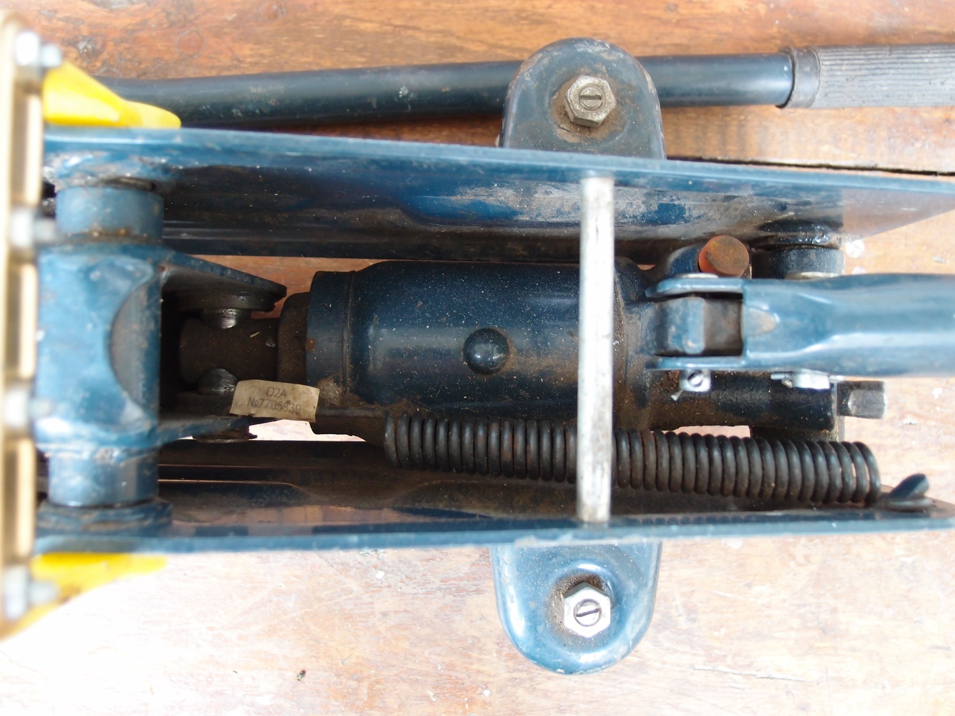

Процесс замены очень прост:

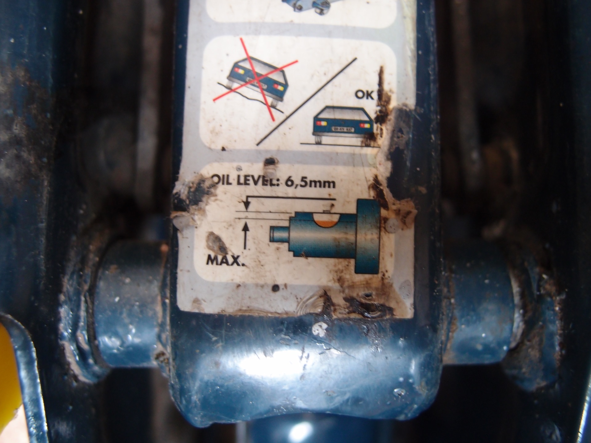

1.Вынимаем резиновую заглушку на домкрате, масло было ниже требуемого уровня.

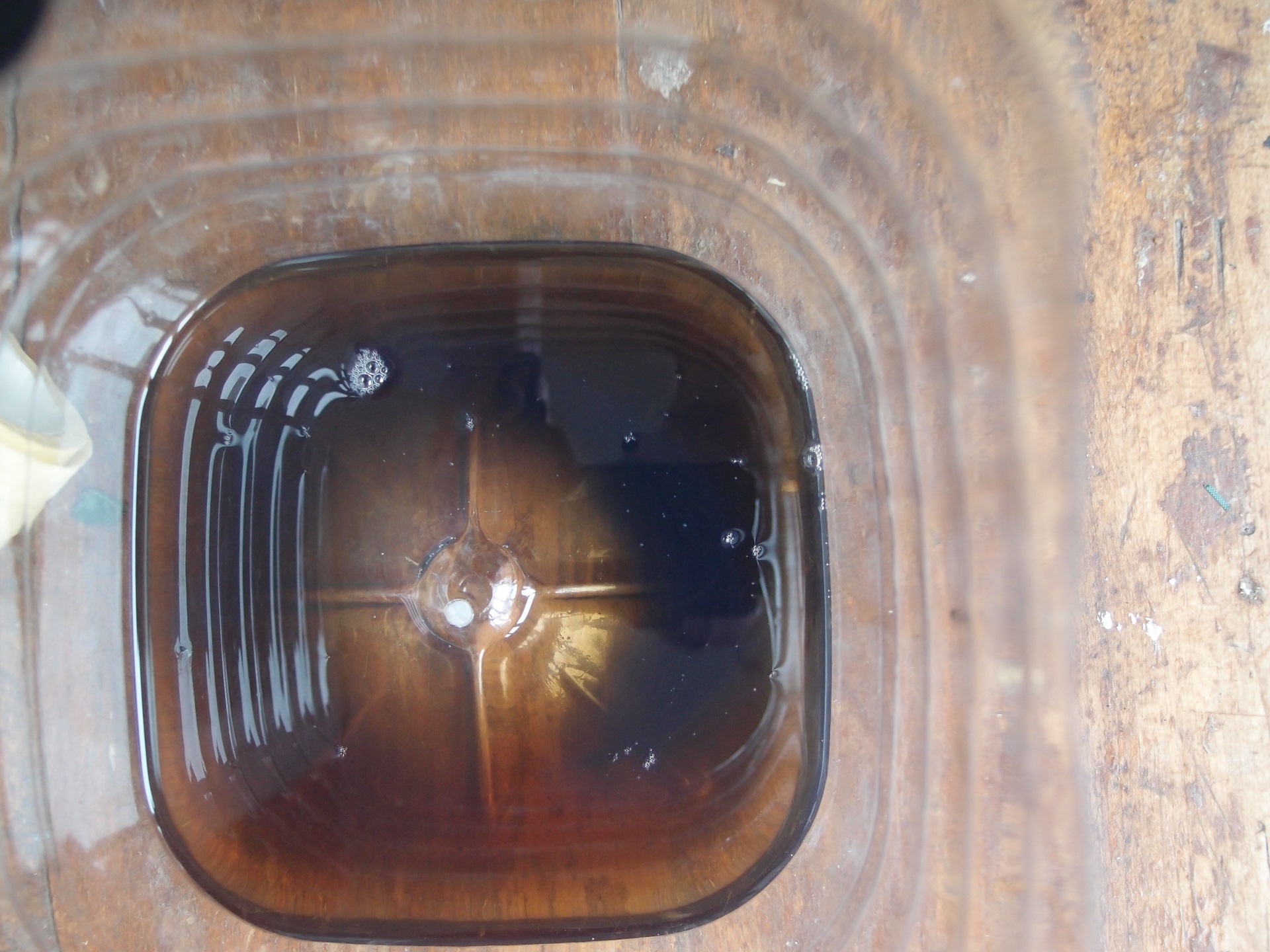

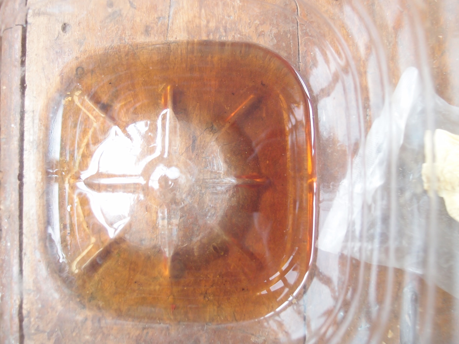

2. Сливаем масло на удивление оно было прозрачное

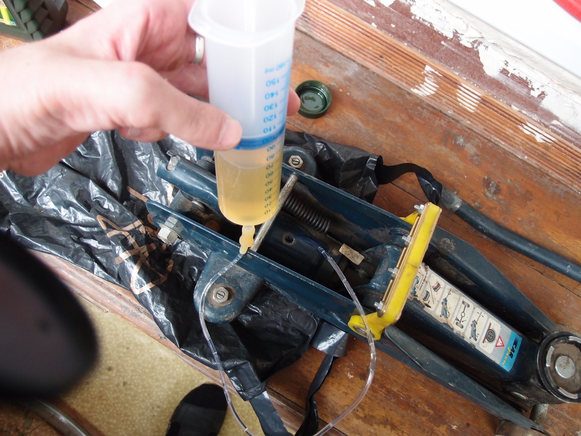

3. Заливаем с помощью шприца Жане новое масло
4. Я решил его прокачать и слить масло для промывки и не зря.
5. Еще раз залил масло и прокачал (несколько раз поднял и опустил домкрат).
6. Ставим на место заглушку отверстия заливки масла.
Думаю пост будет многим полезен, читайте инструкции и не давайте вешать себе лапшу на уши сбережете нервы и инструмент.
Итог: Масло 90руб, шприц 60руб.
Удачи.

1. Домкрат не поднимает на полную высоту. Недостаточно масла? Под домкратом были пятна, значит вытекало.
2. Сколько заливать масла? Как определить уровень масла?
Поднимает не полностью-уровень масла ниже положенного.
Заливай до полного, а после слегка откачай, так не ошибешься.

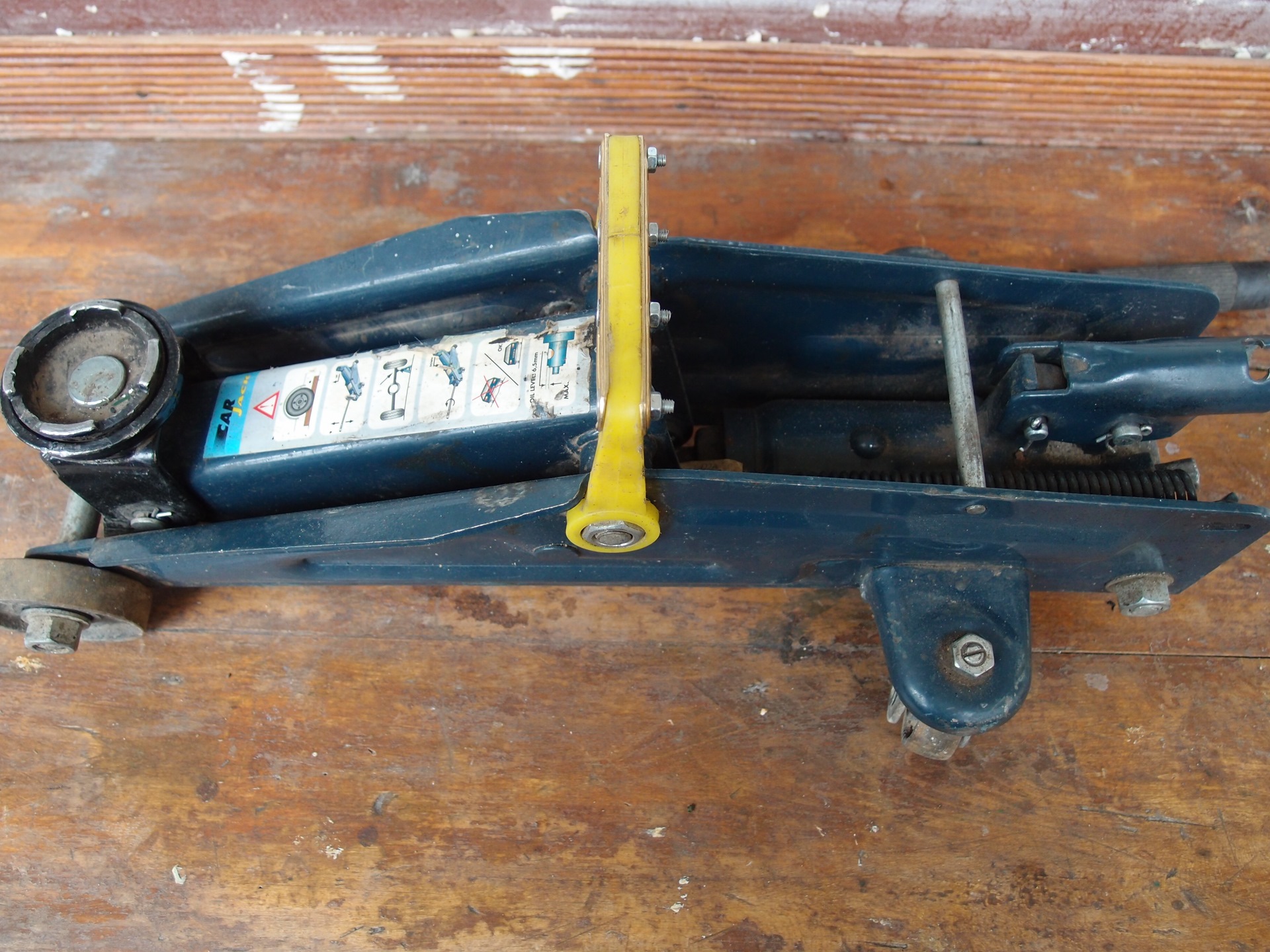

У меня этим домкратом весь двор пользуется не один год, тьфу-тьфу-тьфу, чтоб не сглазить и постучал по дереву))) Единсвенный минус хлипкая ручка, на последнем фото пути решения проблемы.
У меня все нормально, хотя ему более 7 лет))
Привет, случайно не в курсе?-не стал держать домкрат, качает идеально иногда из 30 раз 1 раз держит ! ?
Манжету на поршне надо смотреть. В китайско-подвальных домкратах в конце цилиндра есть проточки из-за чего манжета царапается и все. Рем комплект вряд ли существует.
