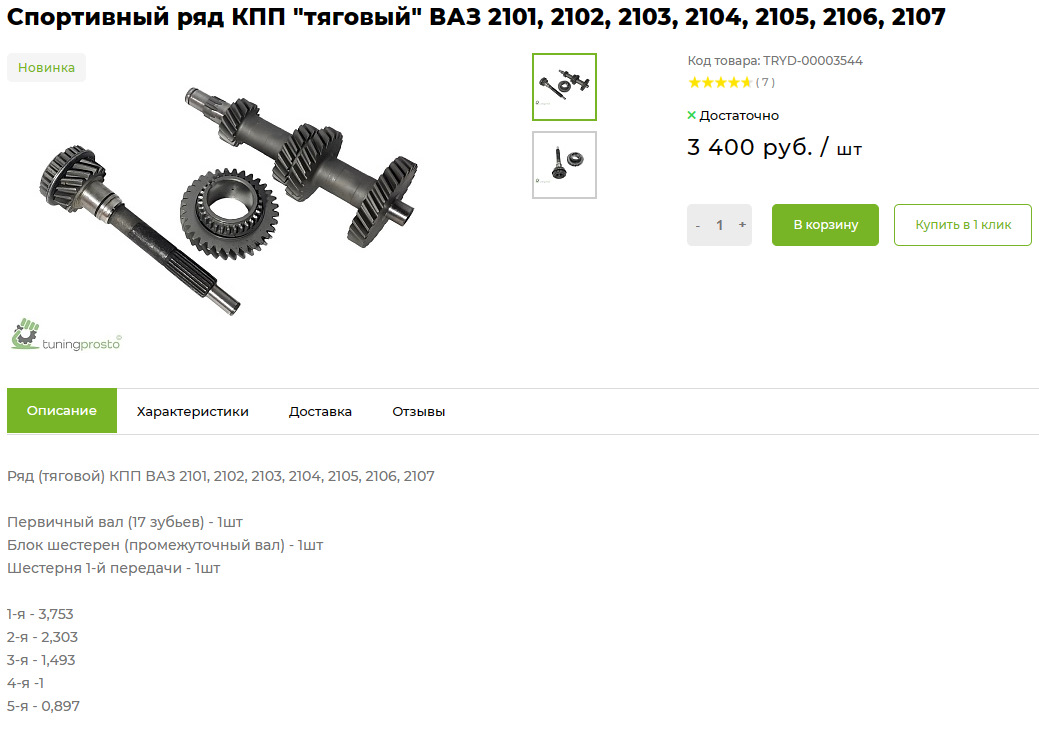

Третий вариант коробка 2101, копеечная 17 зубая. Коробка которая изначально ставилась на классику, с расчётом под слабые моторы 1,2 и 1,3 но с редукторами 4,3 и 4,44. При таких передачах даже столь дохлые моторы были достаточно шустрыми. Достаточно популярная коробка.
Передаточные отношения:
Первая 3.753
Вторая 2.303
Третья 1.493
Четвертая Прямая
Передачи в этой коробе находятся достаточно близко к друг другу. Единственный провал имеется между третьей и четвёртой передачами. Но учитывая скоростные характеристики авто на этой коробке при максимальном валилове этот провал не ощущается. На моём моторе на этой коробке на паре 4,3 первая крутиться до 40-50 вторая до 90 третья до 140. И со 140 на четвёртой передаче мотор уже валит в полный рост. На 402 метра для моего мотора в данный момент четвёртая передача не нужна)) Главное достоинство это коробки это мощность которую развивает мотор. За счёт короткий передач возможность мотора резво и бордо крутиться увеличивается. Прирост момента возрастает во всём диапазоне оборотов. На низах машина гораздо лучше едет и очень резко переходит в боевой режим. По городу на такой коробке передвигаться вполне комфортно и весело)) Не смотря на более активную работу мешалкой к чему быстро привыкаешь.
Эта коробка идеальный вариант для атмосферника.

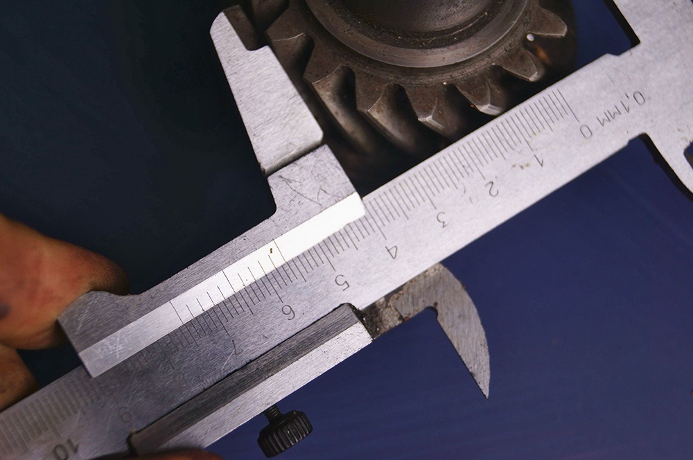

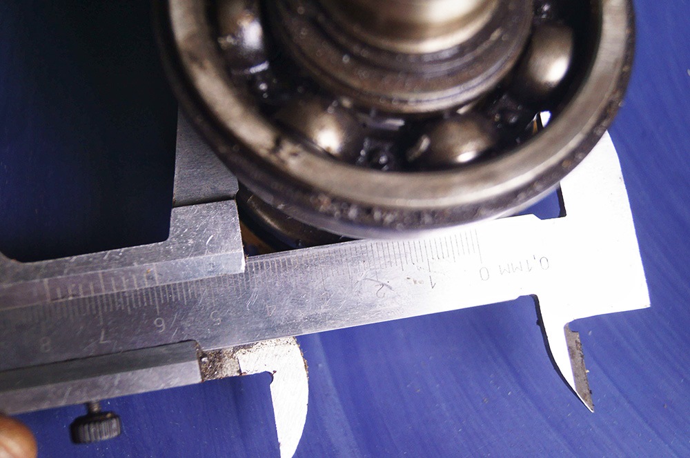

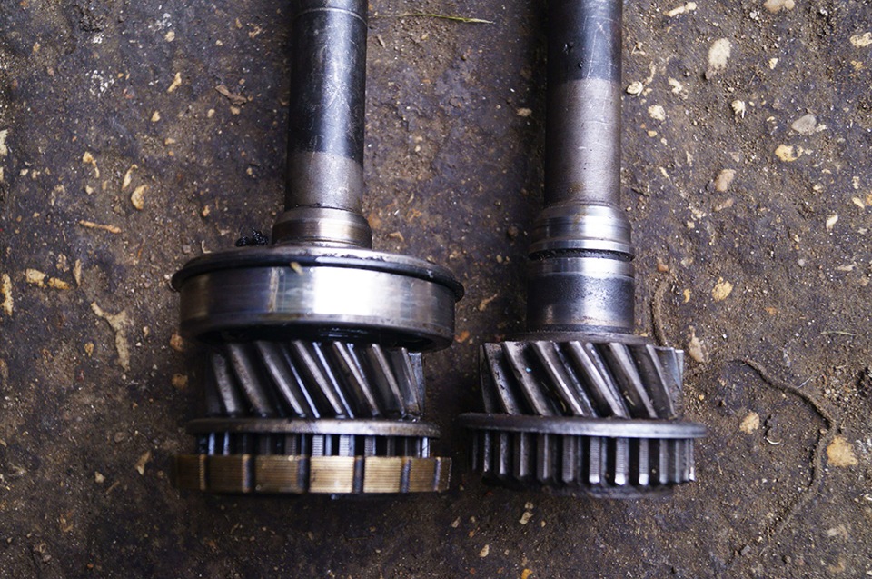

Разница во всех этих коробках не большая. Основную роль играет первичный вал, на самом коротком и злом варианте это 17 зубов и диаметр шестерни 55мм
Для коробки 2105 это 18 зубый вал с диаметром 60 мм
Вал на 19 зубов имеет диаметр 65 мм.

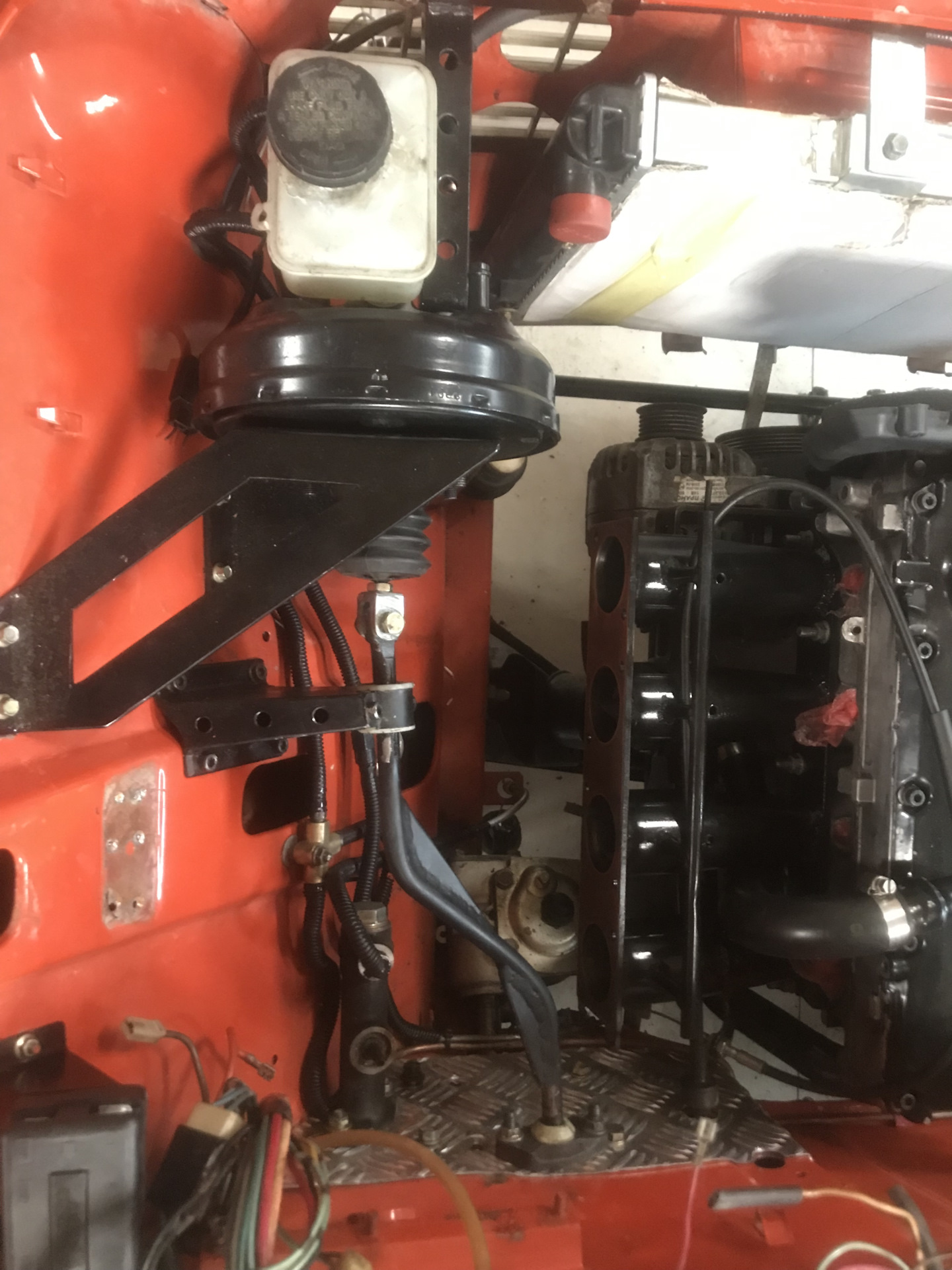

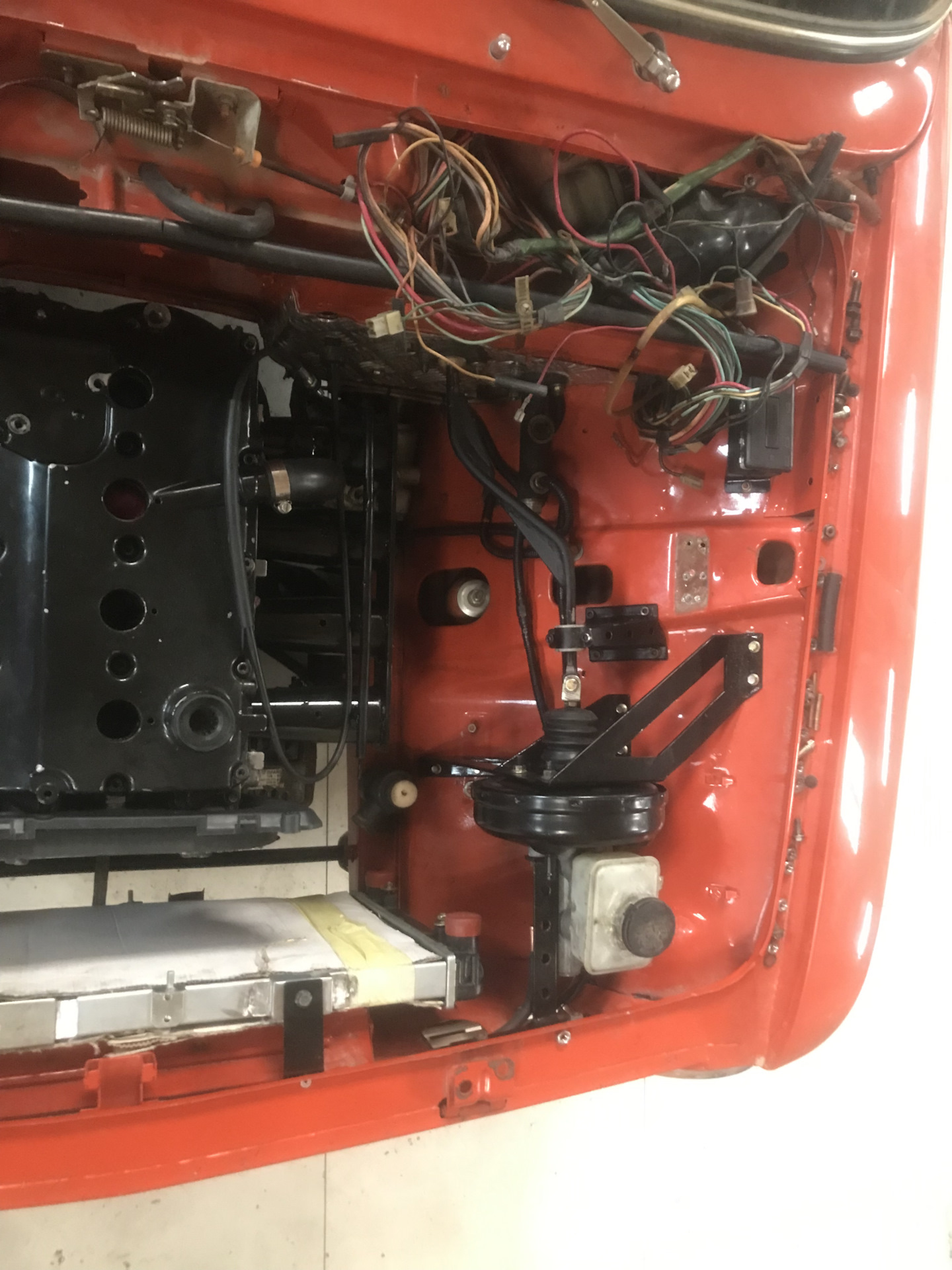

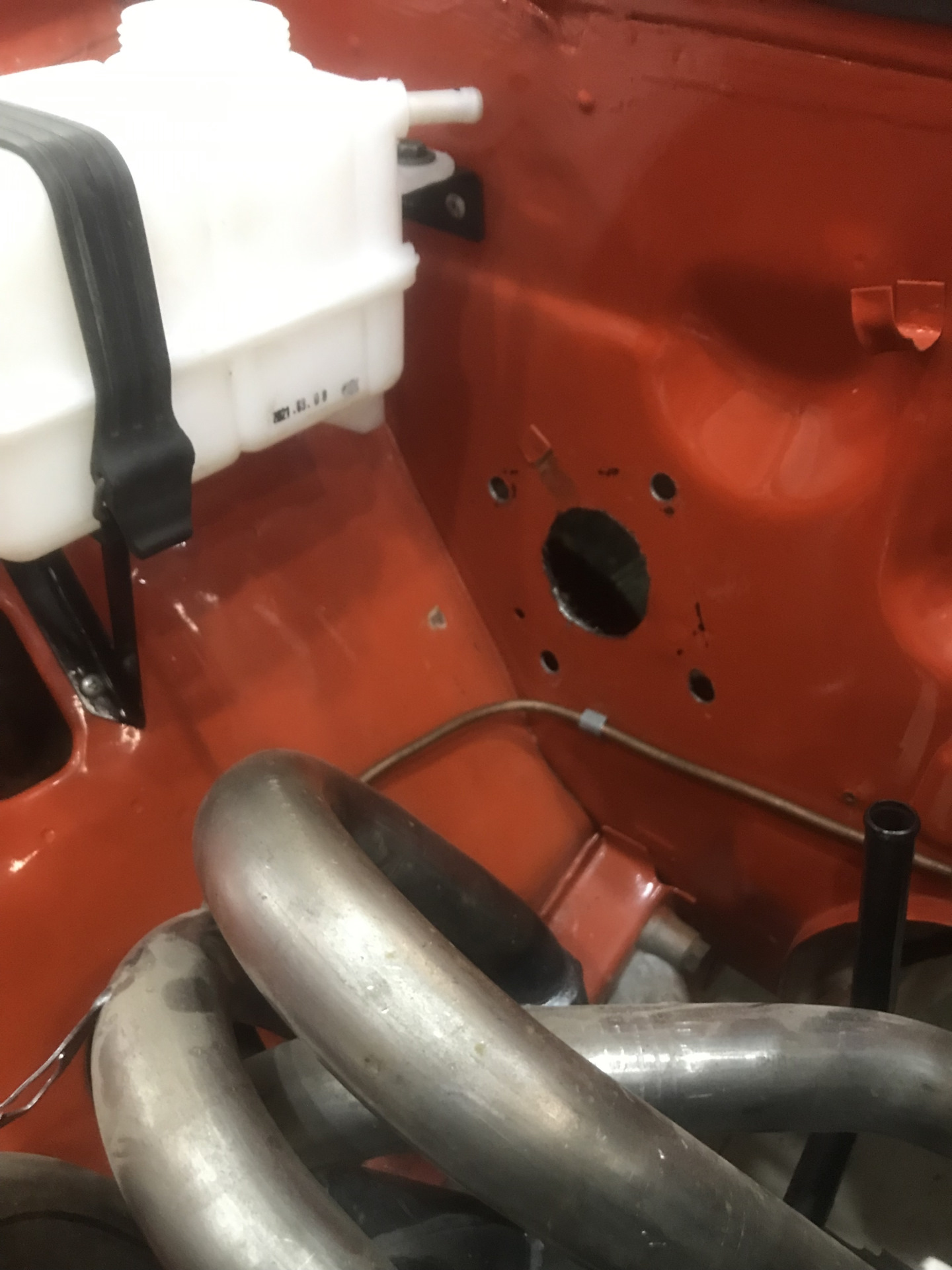

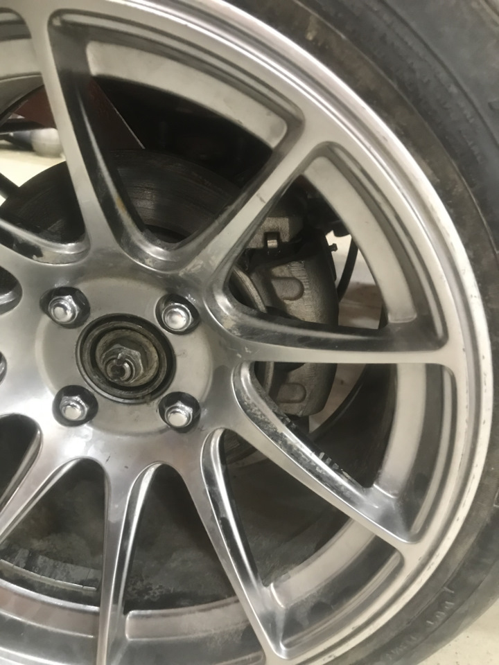

Тормозные диски от Нексия 1.6 суппорта от Ласетти на удивление встанет почти один в один 2 мм смешно
Нифига себе он переехал)))
Сначала перенес в правую сторону что то не понравилось
RidersOnTheStorm
RidersOnTheStorm
Педаль тормоза у пассажира?)))
🤣🤣🤣 нет конечно, система как у Рафа
RidersOnTheStorm
Кстати колесо r15/205/50
Если резина слик будет то коробку будет быстро иметь достаточно. Можно на будущее сразу гетраг искать
Насчёт гертрага хочу на вторую копейку она турбовая, там кпп R1 и мост от Вольво стоит с ГП 3.6 кажется, 260 трудновата найти, что вы думайте насчёт 240?
Пара конечно печальная думаю лучше было б поискать подвеску от бмв с более короткой парой. А то 3,6 сильно длинная. 240 гетраг пойдёт, главное что прочнее родной))
Честно не хотел варит резать, копейка в родном краске, по это выбирал Вольво вариант, а 240 гетраг ещё длиннее по моему в отличии 260
Он длиннее, но не настолько существенно, да и на таком мосте всё равно будут длинные передачи. Точное передаточное редуктора можно посчитать по оборотам колеса и кардана.

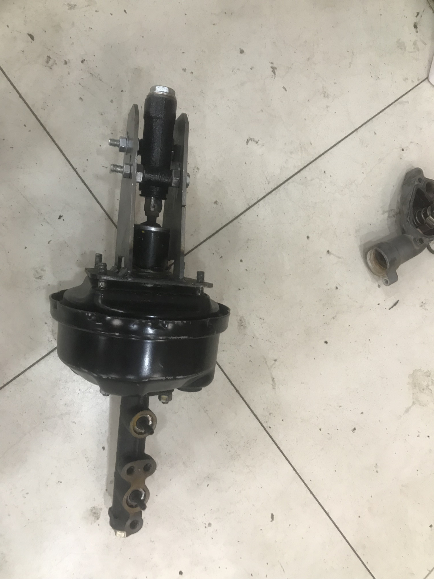

А как же вакуумник, как плотной всё стало, поэтому обычно вертикалки и ставят на классику.
Ваккум встал четко, правда от матиза с главным цилиндром

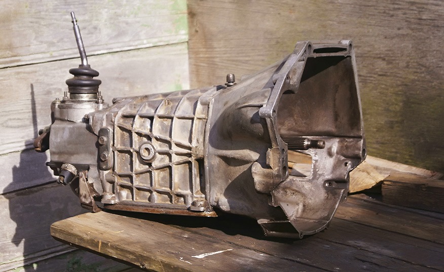

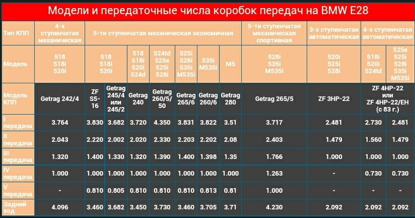

Хорошая статья! В закладки добавлю. Сам хотел гетрага 240ого ставить, но там да, передачки практически идентичны 05 коробке. Да и мне с гп 4.36 нужны более короткие передачи. Щас присматриваюсь к е36 ZF коробкам.
Гетраг 265/5 найти бы, коробка мечта)) Но на нашем скудном рынке одни 240 и есть.
Эта на какие моторы ставилась?
Кстати не вкурсе, 262 который на м30 ставился, какие там передачки?
528i 535i м535i в табличке написано) Моторы главное большие, а коробка офигеть короткая и сбалансированная, видимо длинными парами компенсировали. Потому что для 3.5 литра эта коробка слишком короткая будет.
262 это скорее всего современный аналог 260, думаю и передачи такие же.
262 ставилась на м30, а это древний 6горшковый по 2 клап/цил.
Кстати хороший был мотор)) Насчёт передач тогда надо в интернете поискать, может и впрямь что то интересное там было)
