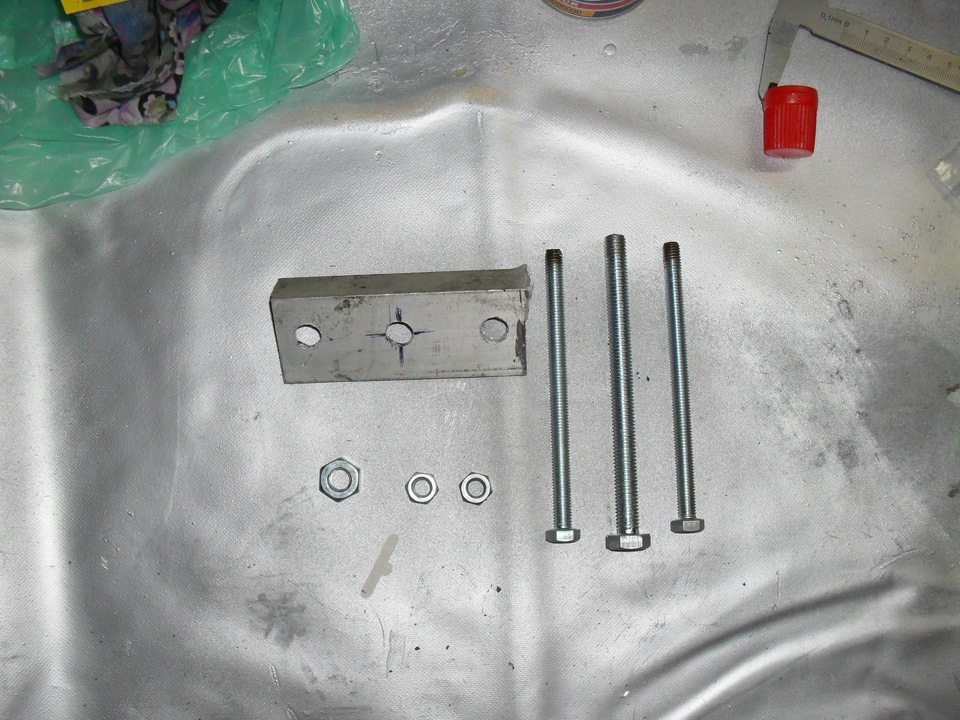

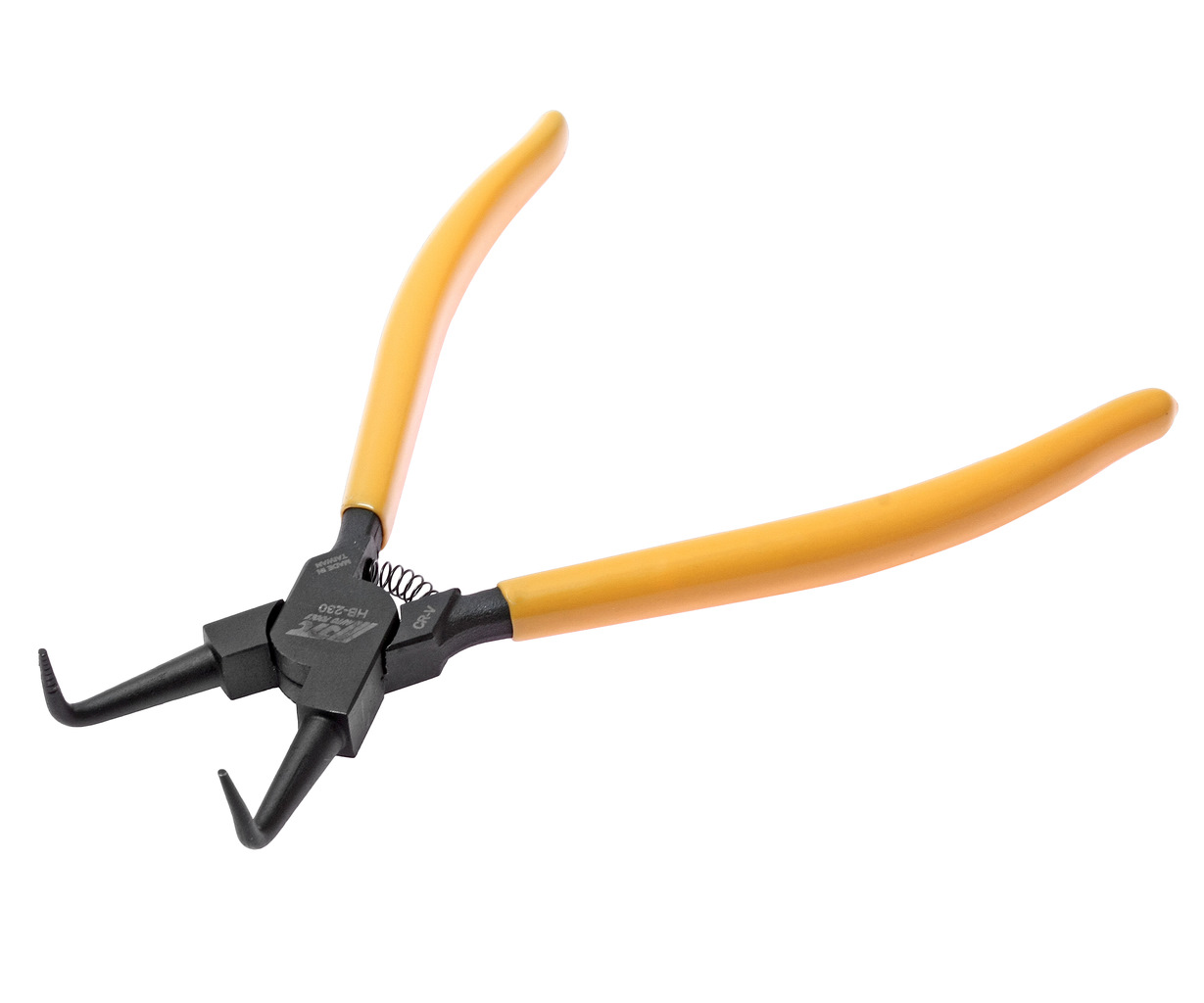

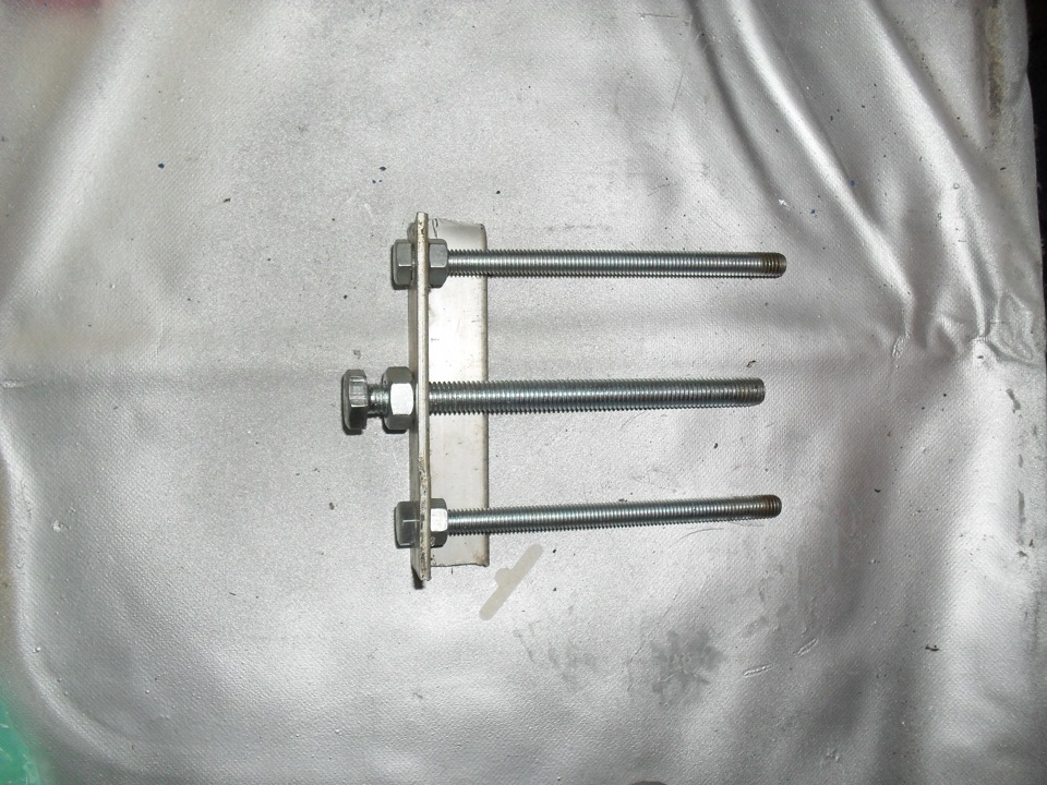

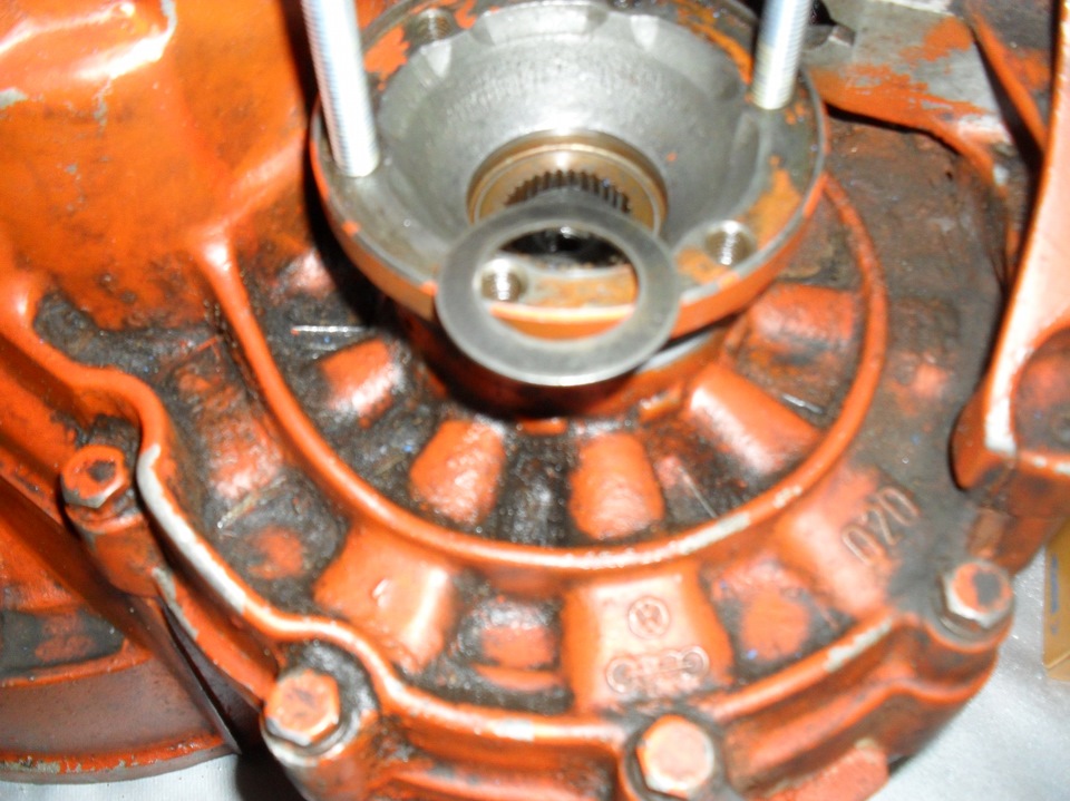

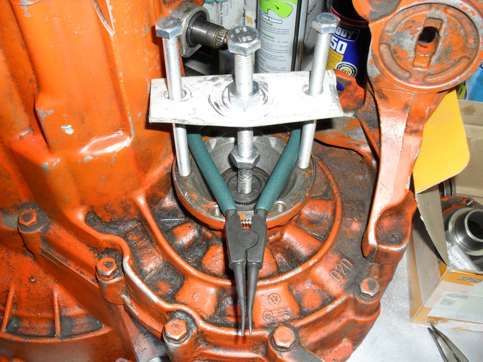

снимаем крышку с фланца и стопорное кольцо, шайбу (съемник) главное не поймать стопор лицомвынимаем фланец <img src=с обратной стороны аналогичновынимаем сальник(отвертка и молоток)проверяем бронзовое колечко, должно быть цельным с одним разрывом, всем известный сайт просит за него 700р шт.новый сальник 12016928В 2шт соответственносмазываем сальник маслом и запресовываем(резиновый молоток) незабываем закинуть колечко.вставляем фланец на место сразу же кладем шайбу выпуклой стороной вверх.покупаем болт м8-2шт, м10-1шт, гайки м8-2шт, м10-1шт+ищем в гараже кусок железяки. у меня аллюминевый уголок.сверлим дырки собираем приблуду.крутим гайку м10 пока не откроется прорезь под стопорное. не забываем купить или взять погонять съемник стопорных колец.на месте.через старую крышку запресовываем новую2 шт поменяны.
Как одеть стопорное решайте сами можно и на головку 17 одевать кольцо потом перетаскивать его на вал и с помощью другого фланца только придется искать еще один чтобы одеть кольцо на другую сторону, я купил съемник мне он облегчает работу не только при замене сальников стоит 400р, может есть дешевле не знаю.

как ни странно но даже при этом сцепление не пробуксовывало.вкрутил саморез в сальниквытаскиваем его.крушим втулку отвертка+молоток, я лупил на отмаш пару раз) все осталось целым, кроме втулки соответственно, валяется внизу.новый сальник 12017266В 1шт.

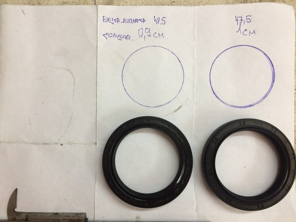

Заказал по оригинальному номеру, не подошли, чуть нажимаешь выскакивают, в итоге поехал в магаз купил по паре от 18мм до 25м, какой то из них подошел, поменял с двух сторон и теперь все гуд

где Вы заказывали сальник чери? Я первый заказал в екзисте — пришёл какой положено, с меньшим диаметром, болеемясистый и с большей площадью прилегания к фланцу. Заказал второй там же — пришёл обычный оригинальный… Менеджер долго пояснял, что это же китайцы и придёт всё, что угодно…

Как выглядит съёмник стопорных, подскажите, а то задалбался ставить

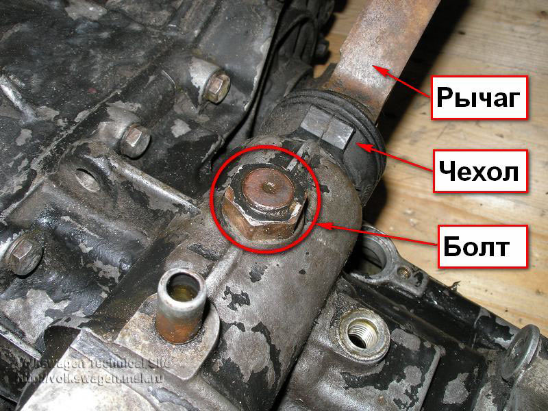

Кто знает где можно купить этот болт. Или может кто номер его знает

Отчет что надо. Особенно про самодельный девайс для запрессовки фланца.

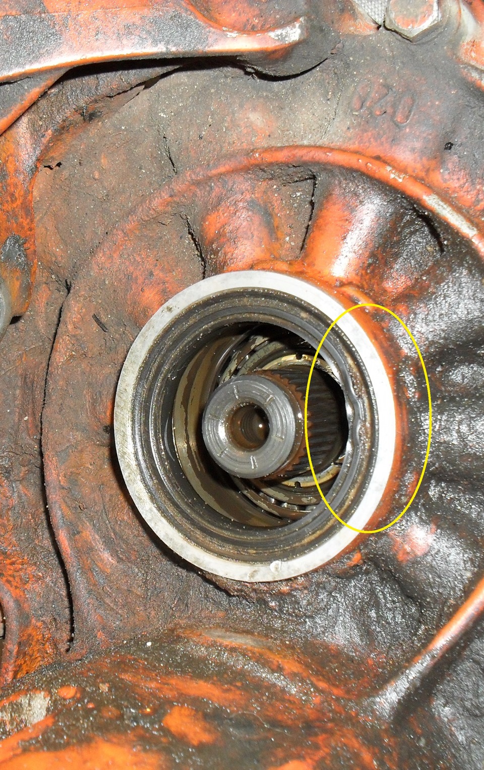

слушай, а зачем ты на 3 картинке обводил сальник и втулочку?
ты ее вынимал?
если на 3-ей сверху, то это просто показал что хана сальнику он рваный, дальше все операции по отчету.
