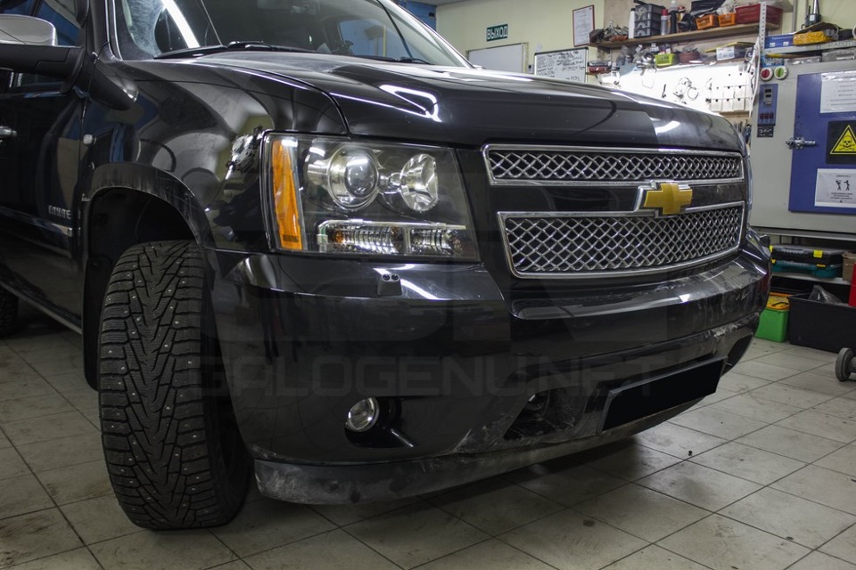

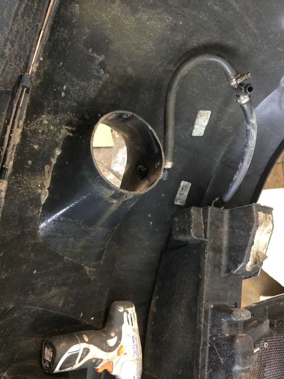

Итак, автомобиль Chevrolet Tahoe 900. Мы уже поставили на него новые фары Eagle Eyes, переделанные под биксенон с модулями Hella 3. В туманках на тот момент уже стояли ПТФ модули D100 от Hella. Со временем стекла на них потрескались, да и на фоне биксеноновых фар они перестали выделятся. То есть по сути портили внешний вид авто.

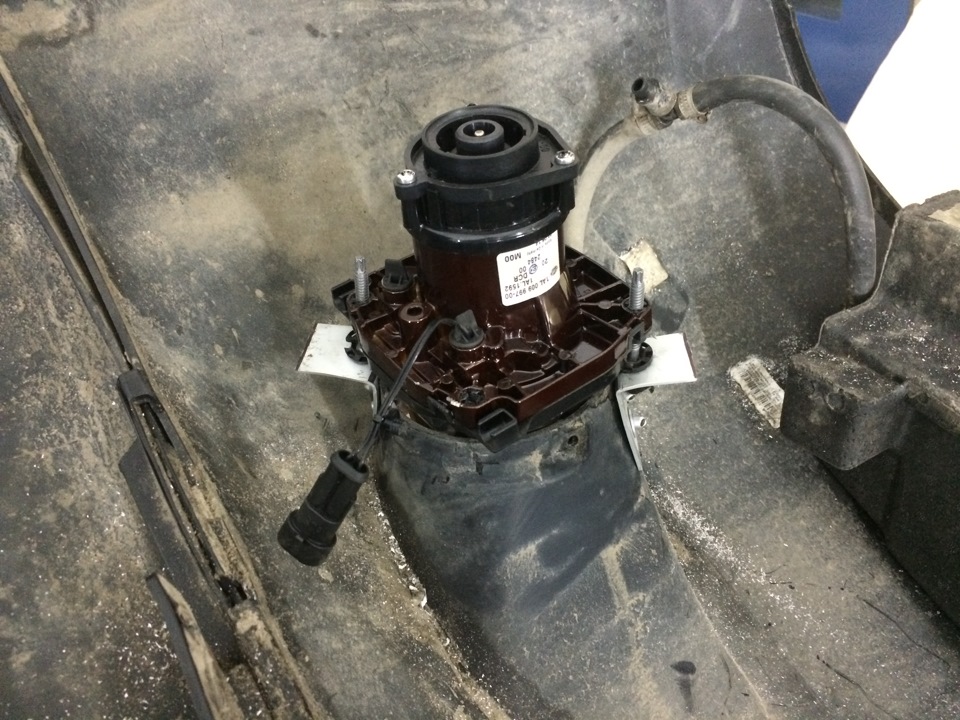

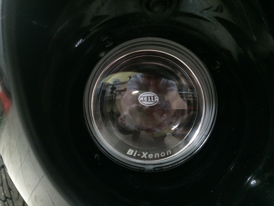

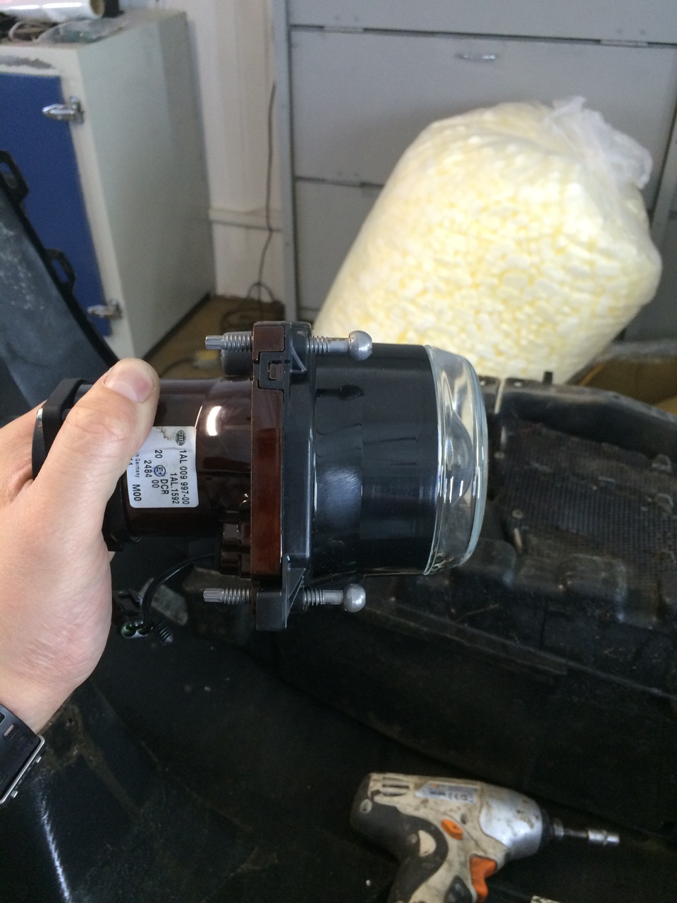

Каков выход из ситуации — установка новых биксеноновых D90 Premium модулей от Hella. Герметичный модуль под лампу D2S, герметичный блок розжига Hella 3, возможность менять покровные стекла (есть в продаже). Очевидные плюсы данной установки.
Модули закреплены на кронштейнах, регулировки по всех плоскостях сохранены, отрегулированы на 1,5%.
Результат — 6 фар дальнего света, 4 фары ближнего света. ГОСТу не соответствует!
