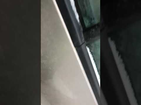

Типичная шумоизоляция современного авто:
Снято не из вагона электрички, а из Оптимы на автомате стоимостью 1,6 млн! У меня в Калине со штатной шумкой в разы тише — ослабление уличного шума 20 дБ против 10 дБ у современных консервных банок, т.е., в Калине громкость уличного шума на столько меньше чем в современном авто, на сколько в современном она меньше при закрытых окнах чем при открытых! У w211 изоляция от уличного шума ещё на ~10 дБ лучше чем в Калине, так что практически не слышно проезжающие мимо авто. А теперь мы дожили до того что по некоторым параметрам комфорта Калина настоящий премиум по сравнению с современными далеко не дешевыми авто.
