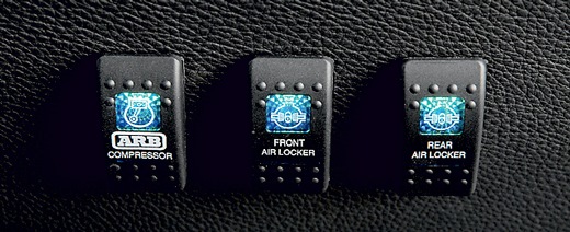

1a. Пневматические (воздушные или с пневматическим механизмом включения) — для включения необходимо наличие компрессора в системе, к мосту идет силиконовая трубка для подачи воздуха.
Самые распространенные, так как считаются самыми надежными и ремонтопригодными на сегодняшний момент. Включение происходит внутри дифференциала воздухом под давлением,
Пневматические блокировки TJM Pro Locker, ARB Air Locker, HF Air Locker, Yukon ZIP Locker, Ashcroft выпускаются для большинства внедорожников Toyota, Nissan, Suzuki, Isuzu, Mitsubishi, Land Rover, Jeep, Ford, GMC, Dodge, Chevrolet, Chrysler и других.

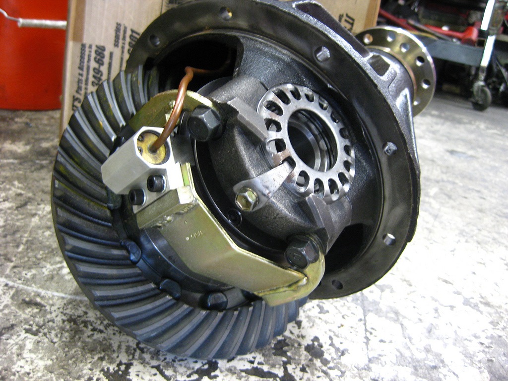

1б. Механические (тросиковые или с механическим приводом включения) — для включения необходимо установить в салоне рычаг, который тросиком двигает вилку внутри редуктора, замыкающую блокировку.
Механические блокировки OX USA Locker выпускаются только для редукторов Dana и GM. Штатные механические блокировки были на Toyota Land Cruiser 60.

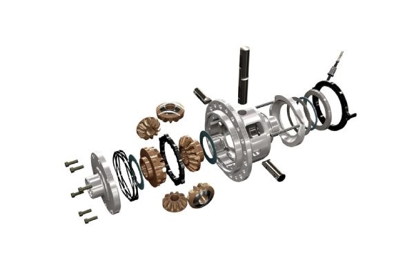

1в. Электро-магнитные (с электро-магнитным механизмом включения) — для включения достаточно подачи 12 В на электро-магнитную муфту установленную на дифференциале.
Электро-магнитные блокировки Eaton E-Locker и Auburn gear ECTED Max выпускаются только для редукторов Dana, GM, Ford, а HF E-Locker и Harrop ELocker также для Toyota, Nissan, Mitsubishi и др.

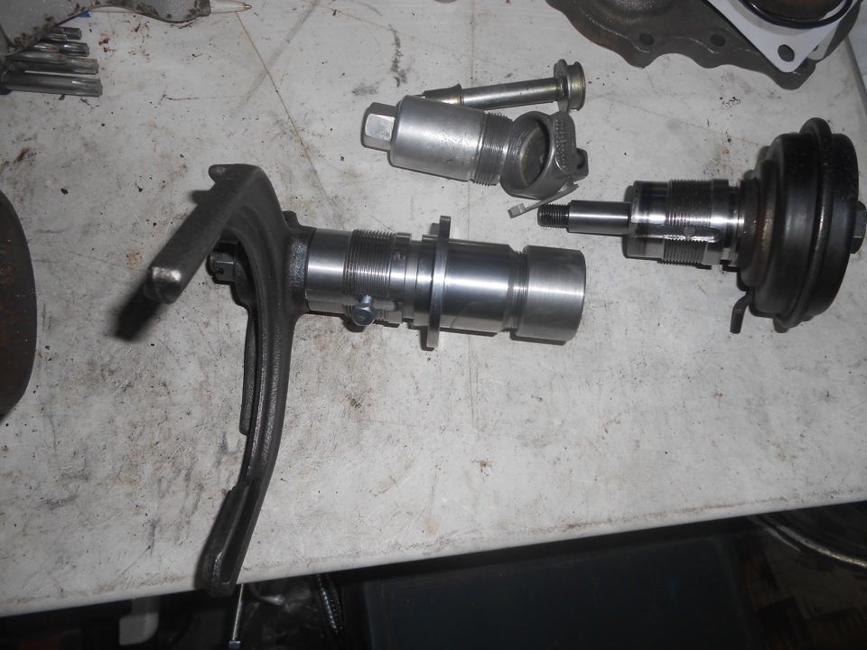

1д. Вакуумные (с вакуумным приводом включения) — для включения необходим вакуумный насос(он есть на большинстве внедорожников) и воздушная магистраль с "лягушкой", которая толкает шток и вилку включения блокировки.
Вакуумные блокировки штатно ставились на Nissan Safari/Patrol, Mitsubishi Pajero, Volvo C303 Laplander и др.

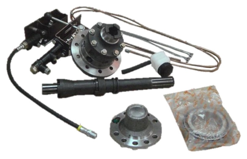

1е. Гидравлические (с гидравлическим приводом включения) — для включения на мост устанавливается привод аналогичный главному тормозному цилиндру, который толкает шток и вилку включения блокировки.
Блокировки с гидравлическим приводом включения выпускаются НИРФИ для мостов УАЗ.

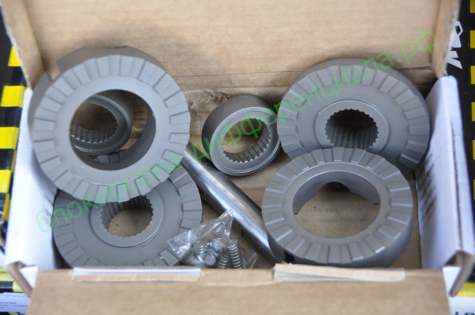

Автоматические саморазблокировки Lockright, Powertrax No-Slip, Lokka, Spartan Locker, Aussie Locker, Nitro Lunch Box Locker выпускаются в виде шестерней, заменяющих сателлиты и сайдгиры в шатных дифференциалах.
Более продвинутые саморазблокировки Eaton Detroit Locker, Yukon Grizzly Locker, Kaiser Locker выпускаются уже в виде готового дифференциала, который ставится вместо штатного дифференциала.

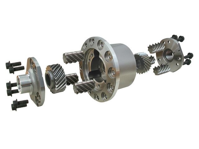

2б. Червячные самоблокирующиеся дифференциалы (винтовые) — в дифференциале установлен набор винтовых шестерней, обеспечивающих червячную передачу между корпусом дифференциала и сайдгирами полуосей и таким образом распределяющего момент между полуосями за счет трения в этих шестернях.
Червячные самоблокирующиеся дифференциалы можно разделить на 2 вида Torsen тип T-1 с червячными шестернями перпендикулярными полуосям и тип T-2с червячными шестернями параллельными полуосям, сейчас большинство червячных блокировок для внедорожников типа T-2.
Явные лидеры тут Eaton Detroit Truetrac (заявленный коэффициент блокирования до 80%), Quaife, Torsen и российские Вал-рэйсинг.

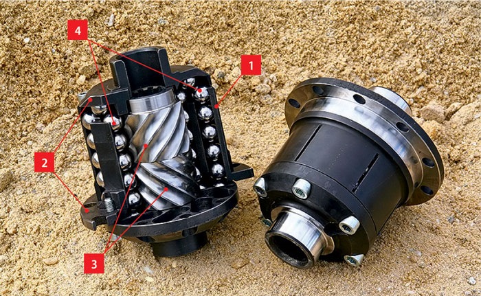

2в. Шариковые самоблокирующиеся дифференциалы — в дифференциале имеется набор канавок по которым свободно перемещаются цепочки шариков, обеспечивающие перераспределение момента между корпусом дифференциала и сайдгирами полуосей аналогично червячным блокировкам, производитель гарантирует возможность блокирования до 100%.
Блокировки такого типа выпускаются только в России под брендами ДАК(заявленный коэффициент блокирования до 100%) и ДАН.

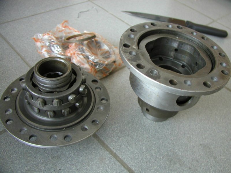

2д. Кулачковые (БТРвские) блокировки — по сути дифференциал повышенного трения для УАЗ доставшийся в наследство от БТР.

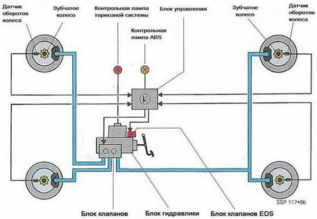

P.S. На современных автомобилях существует множество видов электронных блокировок, которые являются часть систем управления движением (traction control), которые в большинстве своем считывая скорость вращения колес с датчиков ABS(или аналогичных) передают их в компьютер авто, который уже вычисляет насколько необходимо поджать тормозные колодки буксующего колеса, тем самым передавая крутящий момент на второе колесо.

Кулачковые дифференциалы на газ 66 применяются как межколесные, а в бтр те же дифференциалы как межосевые, по-моему, ставятся. Работают дифференциалы червячного(винтового) типа, кулачковые как дифференциалы повышенного трения, а не как блокировки дифференциала и помогают преодолевать препятствия ходом. При полном вывешивании одного из колес, второе(которое берет на себя всю нагрузку) будет стоять неподвижно или изредка подергиваться))) А вот ДАК имеет полную 100% блокировку, но и более сложную конструкцию. Интересная статья!
