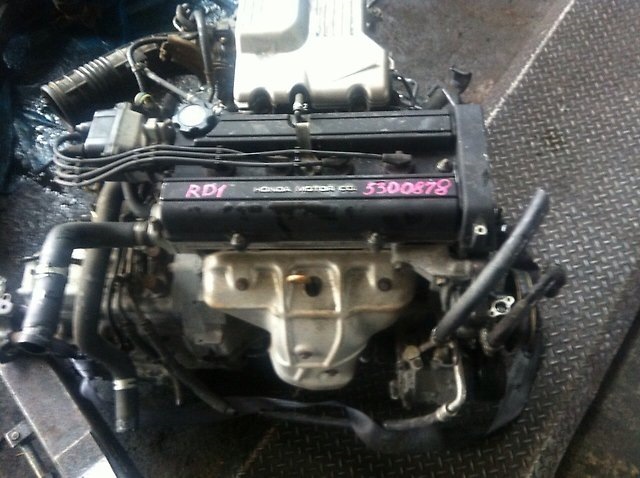

Начнем с разновидности двух-литрового мотора Б20Б:
Всего было 2е модификации, таких двигателей, по характеристикам отличались мощностью, а именно лошадиными силами.
— 1-я модификация B20B мощность 130/5500 л.с./об.мин.
— 2-я модификация B20B мощность 150/6300 л.с./об.мин.
Визуальное отличие двигателей заключалась в впускном коллекторе, более старая модель двигателя мощностью 130 л.с. имела Высокий коллектор, который был выше уровня клапанной крышки. Ниже прилагаем фотографию.
Так же стоит заметить, что на Honda Orthia так же отличался коллектор.
По обращениям наших клиентов, мы выявили наиболее частые поломки агрегата:
Трамблер — Часто выходит из строя, стоит заметить, что он так же отличался, фишка на 9 контактов и соответственно на 10.
Гидроусилитель руля — но тут не безызвестности, каждая марка двигателя "Honda" имеющая гидравлическую систему управления руля, сталкивается с этой проблемой каждый сезон :) Гидроусилитель руля начинает, закусывать и соответственно подвывать.
Касаемо самого двигателя, основных недостатков не имеет, при правильном обслуживании и эксплуатации.
Крайне часто замена двигателя происходит из за того, что расход масла крайне велик, двигатель уже не отвечает своим стандартным мощностям. Конечно же, в первую очередь это связано с его не маленьким пробегом.

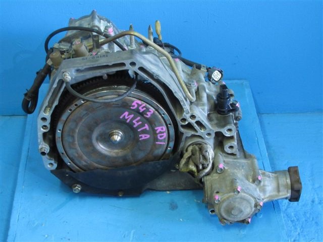

Так же были варианты электронной и тросиковой коробки M4TA, устанавливались исключительно на CR-V.

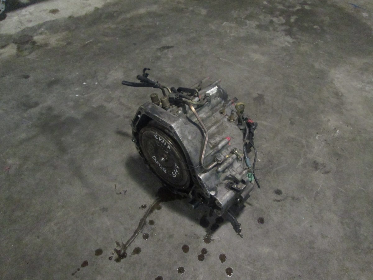

Для Stepwgn передний привод кпп, более распространенная маркировка коробки, являлась — SKNA.

M4TA — полный привод, тросиковая или электронная. Устанавливается на кузов RD1

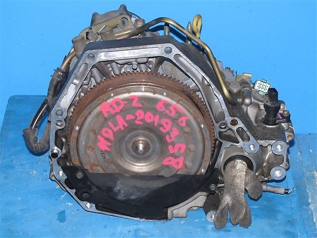

MDLA — передний привод, CR-V, кузов RD2
SKNA — передний привод, тросиковая и электронная

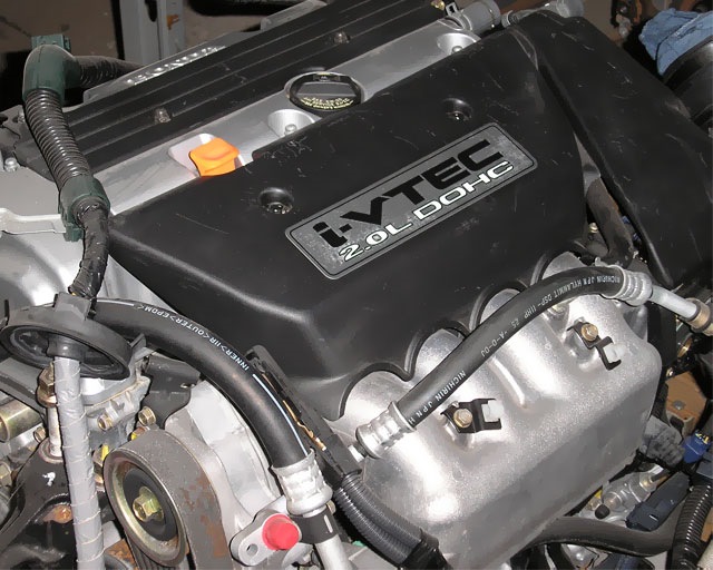

Серия двигателей K20 и соответственно K24A
Двигатель серии K20A устанавливался на автомобили Honda Accord, CR-V, Stepwgn, Stream, объем 2.0
Мощность двигателя К20А для Автомобилей:
Stream — 154/6500 л.с./об.мин
Accord CL7 VII поколение — 155/6000 л.с./об.мин
Accord CL8 4WD — 152/6000 л.с./об.мин
CR-V RD5 — мощность 158/6500 л.с./об.мин
Stepwgn — мощность 160/6500 л.с./об.мин

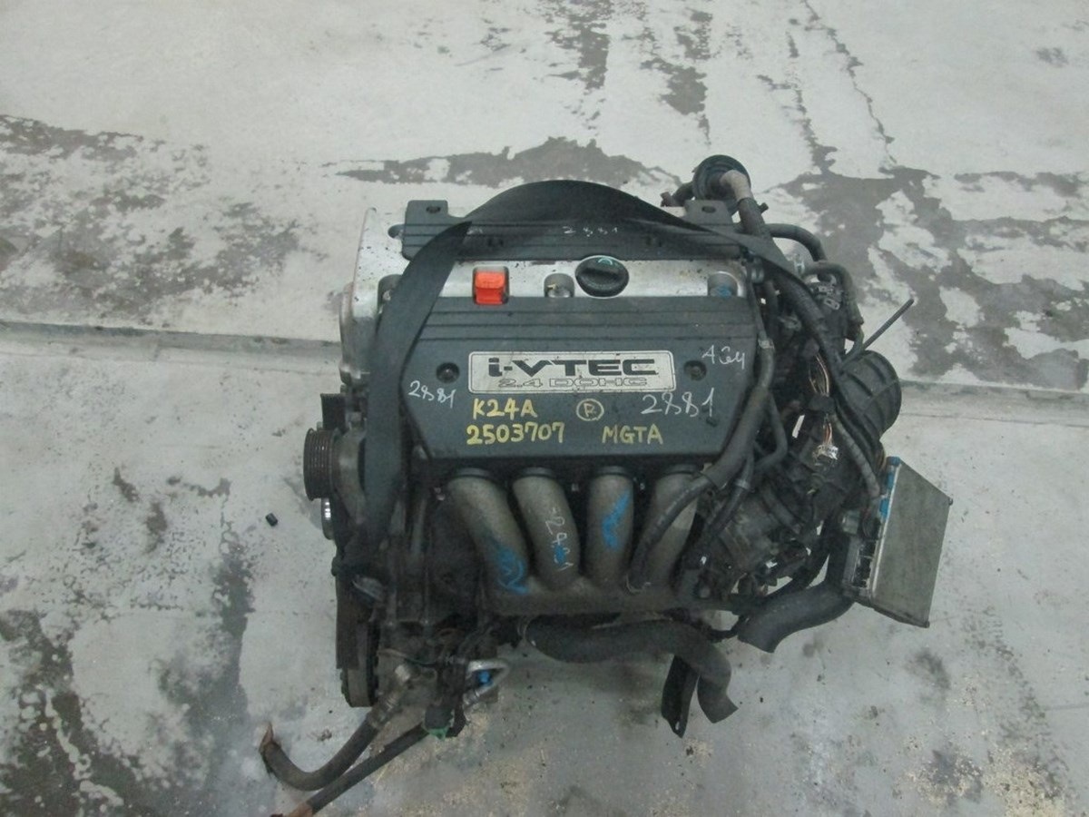

Двигатель серии K24A устанавливался на автомобили Honda Accord, CR-V, Stepwgn объем 2.4.
Accord — мощность 200/6800 л.с./об.мин, стоит заметить что у комплектации Executive мощность 190 л.с.
CR-V RD7 — мощность 160/6000 л.с./об.мин
Stepwgn — мощность 162/6500 л.с./об.мин
Наиболее частым выходом из строя у двигателей серии K20 K24 — Распредвалы. Симптомы данной проблемы выражаются повышенным звуком, работы двигателя и не большие заглушенные постукивания, соответственно сопровождается вытянутой цепи, но не во всех случаях.
