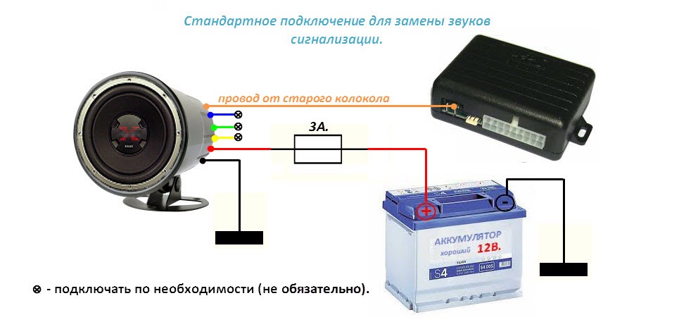

Классическое включение SMART SIRENA для замены звуков сигнализации и клаксона.

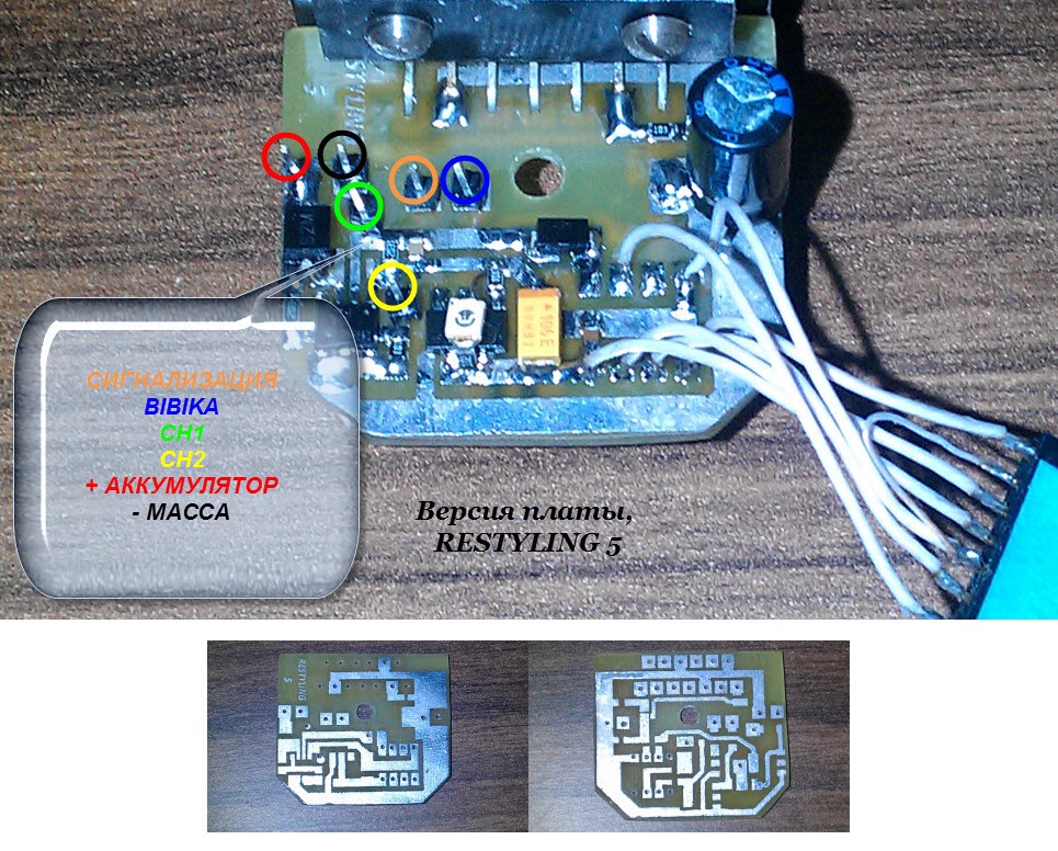

Платка простейшая, каждый сможет её изготовить себе без проблем.
Каждая платка залуживается сплавом РОЗЕ, после монтажа деталей, покрывается тремя слоями, специальным защитным лаком для плат.

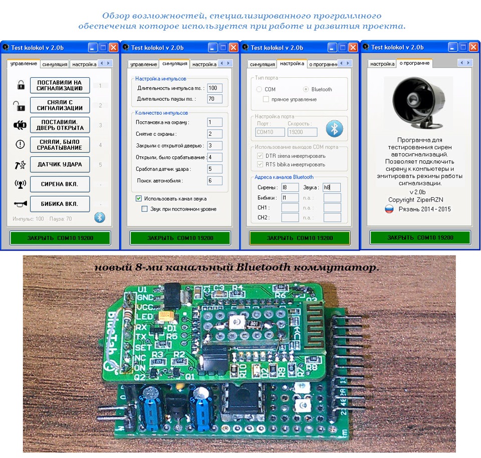

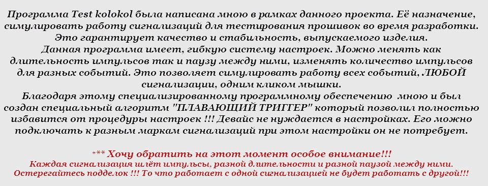

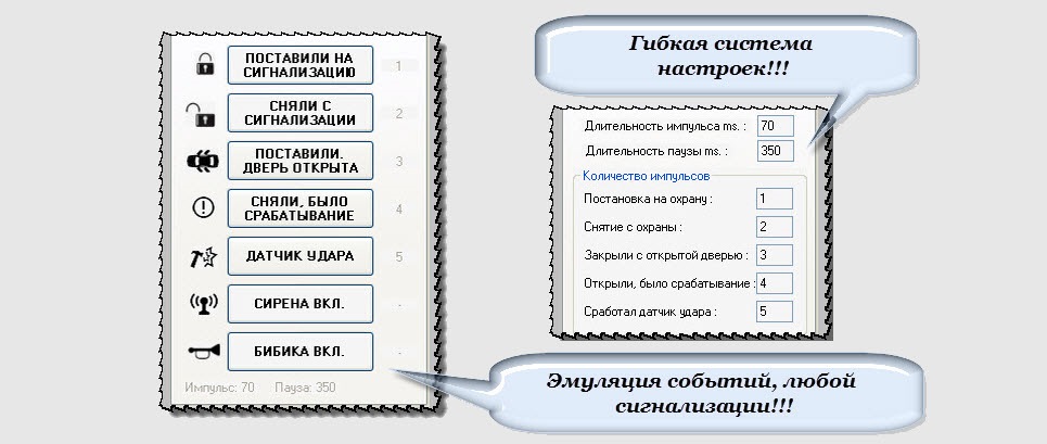

Обновил спец. программу Test kolokol до версии 2.0b
Теперь она работает, в паре с новым 8-ми канальным, Bluetooth коммутатором.
Bluetooth коммутатор, выполнен на базе китайского Bluetooth модуля HC-05 и контроллера Attiny2313.
Таким образом, программа Test kolokol версии 2.0b поддерживает 8 каналов и работает как по RS232, USB<->COM (виртуальный com порт), так и через Bluetooth технологию.

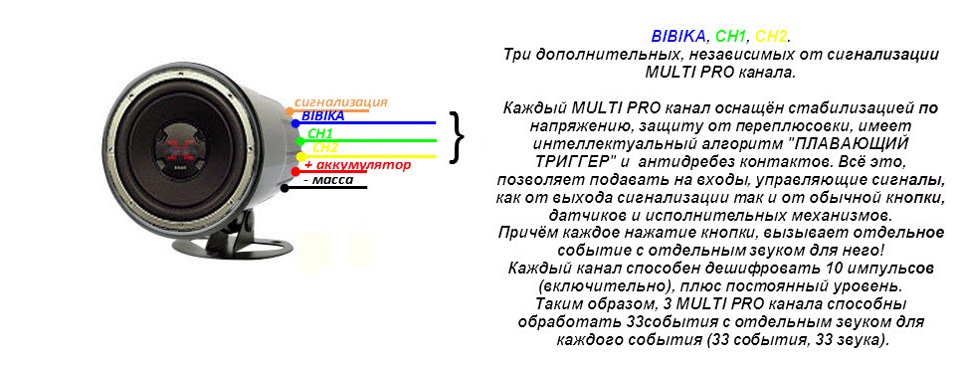

BIBIKA, CH1, CH2 (дополнительные MULTI PRO каналы),
Три дополнительных, не зависимых от сигнализации MULTI PRO канала, позволяют поменять звуки не только у сигнализации, но и полностью изменить звуковую сцену автомобиля, тем самым выделить себя и свой автомобиль из потока.)
Все три канала имеют алгоритм "ПЛАВАЮЩИЙ ТРИГГЕР" и оснащены антидребезгом контактов.
Все три канала "понимают кнопку". Один раз нажали, один звук. Два раза нажали, другой звук, и.т.д
Каждый из дополнительных каналов, способен обработать 10 импульсов (включительно), плюс постоянный уровень. Для каждого импульса, свой, отдельный звук.

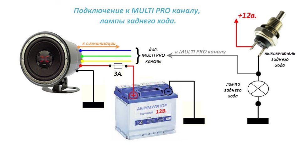

C помощью дополнительных каналов, можно озвучить например, такие события как:
Движение автомобиля задним ходом.
Дистанционное открытие багажника.
Дистанционный запуск двигателя.
Звук работы стартера, при дистанционном запуске.
или любые другие события.

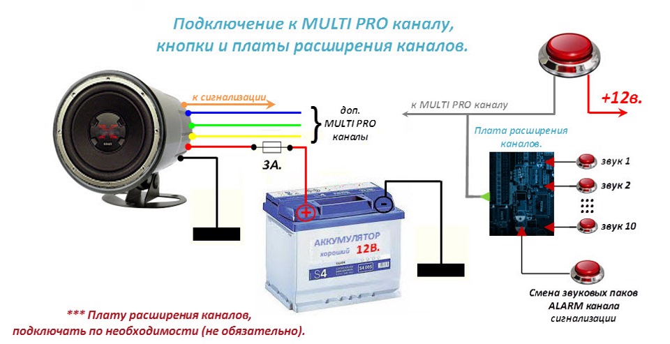

Можно подключить к дополнительным MULTI PRO каналам, плату расширения каналов.
И таким образом получить из одного MULTI PRO канала, сразу 10 отдельных, не зависимых каналов.
Три MULTI PRO канала, позволяют расширить количество входов, до 30шт!

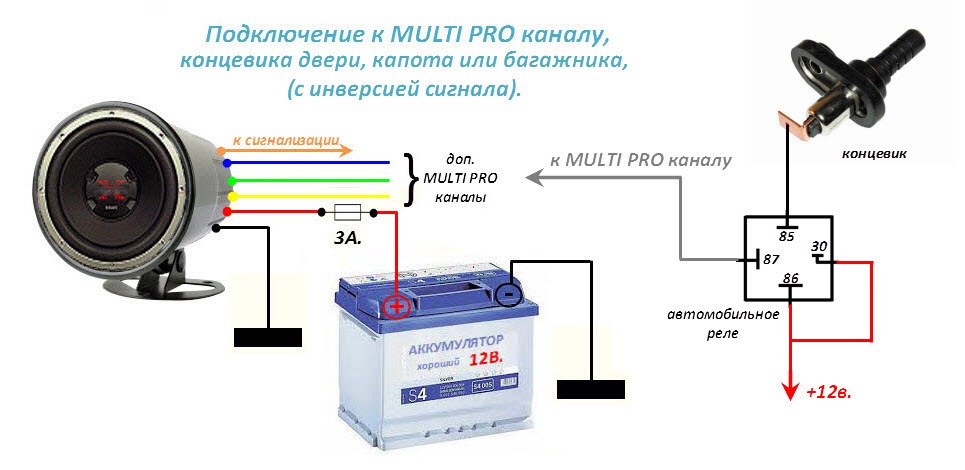

КОММЕНТ К ФОТОЧКЕ:
В виду того, что начиная с версии проекта RESTYLING 5, реализована поддержка дешифровки импульсов дополнительных MULTI PRO каналов. В совокупности с алгоритмом "ПЛАВАЮЩИЙ ТРИГГЕР", это даёт возможность, обрабатывать каждый такой импульс, как отдельное событие с отдельным звуком для него.
Если для BIBIKI ещё приемлемо два, три раза нажать на кнопку для проигрыша нужного звука, то нажимать 4-10 раз (при этом считать сколько раз нажал) на кнопку это уже не приемлемо. В данной версии, реализована дешифровка 10 (включительно) импульсов. Вообще, можно дешифровать, любое количество импульсов. Изначально была дешифровка 50 импульсов на канал, но потом решил что и 10 импульсов на канал будет достаточно.

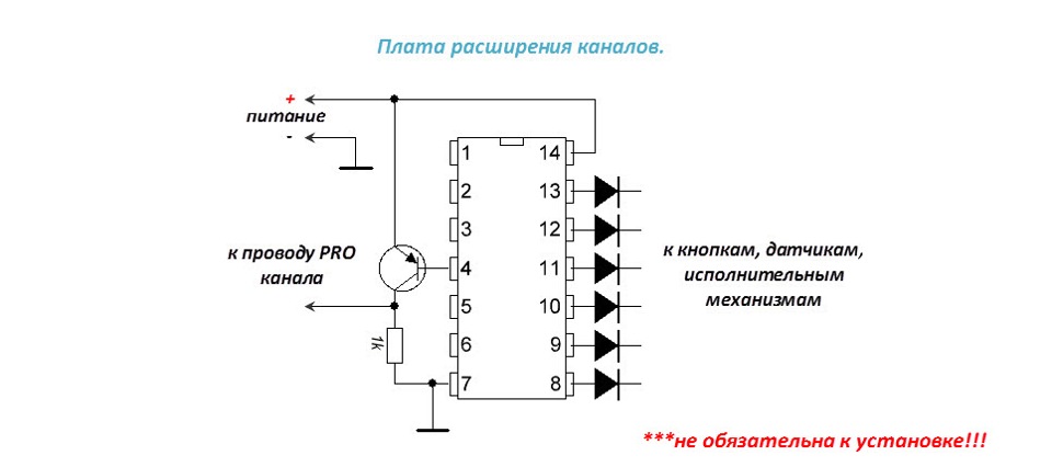

Для реализации задуманного, изготовил простейшею платку, плату расширения каналов.
Назначение платы расширения каналов, преобразовывать входной уровень на одном из входов, в последовательность импульсов на выходе.
Работает плата расширения каналов так (для схемы на фотке):
Допустим на входе 8 контроллера был зафиксирован логический уровень 0 (нажали кнопку или сработал датчик), тогда на выходе 4 контроллера появилась серия из 8ми импульсов, это зафиксировала FLASH SIRENA и проиграла соответствующий звук.
Ввиду того что каждый MULTI PRO канал имеет алгоритм "ПЛАВАЮЩИЙ ТРИГГЕР", длинна таких импульсов, может быть любой и разной. При длине и паузе импульса 1мс. 10 импульсов, дадут задержку, всего 20мс. (1сек.=1000мс.) что ничтожно мало!
Таким образом можно расширить один MULTI PRO канал, до 10шт.
Так же, с помощью платы расширения каналов, можно посылать служебные импульсы.
С помощью служебных импульсов, можно менять, звуковые паки ALARM канала, о чём писалось выше.
Плату расширения каналов, можно собрать на абсолютно любом типе контроллере, требования к железу контроллера минимальные (это не критично), хоть на Tiny, Mega или PIC.

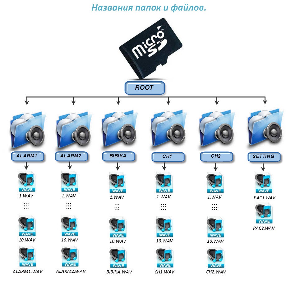

Создаём в ROOT (корне) SD/MicroSD карты 6 папок с названиями, ALARM1, ALARM2, BIBIKA, CH1, CH2, SETTING. Каждая из папок, для своего канала, название папки, соответствует названию канала, для которого она предназначается. Папка SETTING, для звуков, смены паков ALARM канала.
В эти папки надо положить звуки, WAV файлы, формата Windows PCM 8/16 bit, mono/stereo, частота дискретизации до 48 кГц.
Файлы с именами 1.WAV-10.WAV, предназначены для замены импульсов 1-10шт. соответствующих каналов. Файлы с именами (например ALARM1.WAV или BIBIKA.WAV) предназначены, для замены звуков постоянного уровня, соответствующих каналов.
