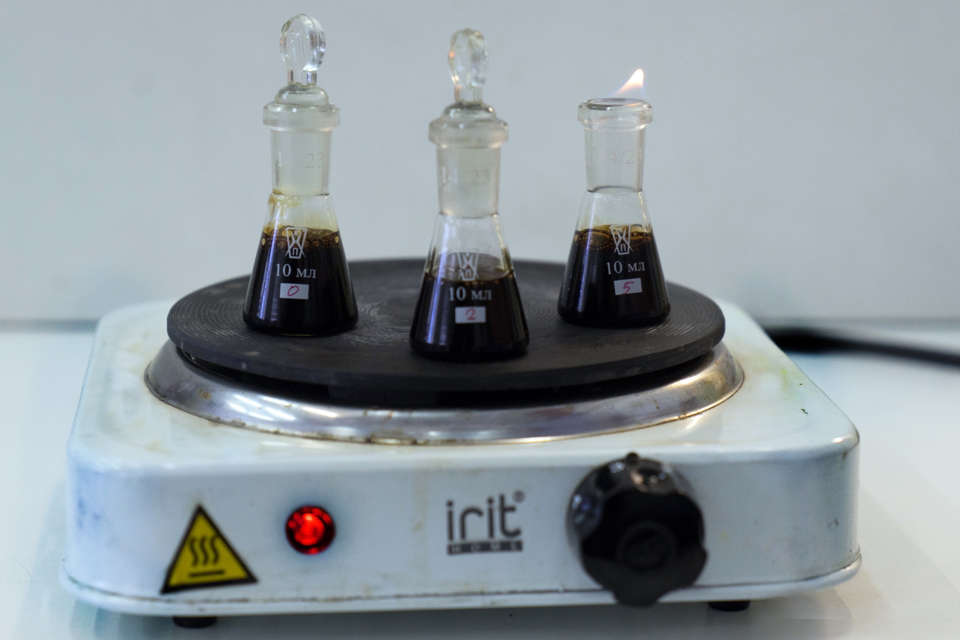

3. Поджечь тёплое масло. Проба масла должна быть нагрета до температуры 100’C, чтобы бензин активнее испарялся.
В своём опыте мы использовали обычные пробирки с отработанным маслом и плитку.
В пробирке слева в масле почти не было бензина,
в средней пробирке мы обнаружили 2%,
а в правой 5%.
