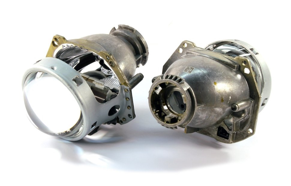

На рынке существует большой выбор билинз разных производителей. Для начала и надо поговорить о производителях — большинство линз делаются в Ките даже самые именитые бренды иногда делают свои линзы в Ките. Для американского рынка в Мексике. Но к нам мексиканские линзы не попадают.
Далее производители делятся на две группы — профи, кто только линзами и занимается и те кто собирает линзы закупая комплектующие у других. Например именитую Hella 3R делают порядка 10 разных фирм. У всех разное качество как самой линзы так и светового пучка.
Как же обычному покупателю определить с какого завода пришла линза? Ответ прост — никак. Когда вы смотрите на YouTube тестирование линз и сравнение с оригиналом — это полный бред, т.к. никто не называет завод производителя этой копии. Некоторые копии реально светят как оригинал или даже лучше. Поэтому остается только рисковать заказывая линзы сами или покупая через интернет магазин. Даже российские интернет магазины зачастую не знают ничего о реальном качестве продаваемых линз.
Как себя застраховать? Покупать линзы в установочном центре — обычно тюнинг мастерские закупают уже проверенные качественные комплектующие.
На что стоит обратить внимание при покупке самостоятельно.
1. Если вы покупаете MORIMOTO (самый простые билинзы под лампу H1)- то вы должны понимать что супер качество за такие деньги вы не получите. Однако и тут есть свои тонкости.
Обратите внимание на покрытие отражателя — оно должно быть равномерным без затеков и грязи
Шторка — должна быть относительно прочной на изгиб. Вы не должны ее повредить если заденете пальцем. На кромках шторки не должно быть заусенцев.
Линза ровная прозрачная без переливов.
Многие продавцы и производители пишут про биксеноновые линзы 5-го 6-го 7-го 8-го и так до бесконечности поколений. Все это уловки. Каждый производитель просто добавив в билинзу новую дырку крепления или устранив какой-то недочет уже пишет о том что это биксеноновая линза нового поколения. Если вы точно знаете производителя, то убедитесь что у этого производителя нет линзы более высокого поколения. Если производители разные, то это не значит что пятое поколение билинз хуже седьмого.

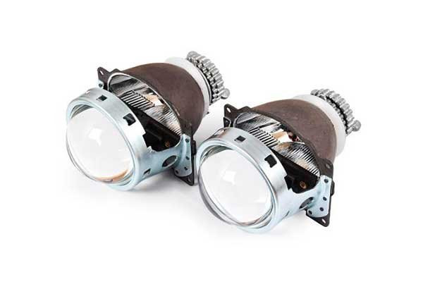

2. Билинзы Hella BOSCH KOITO Visteon Valeo — по сути рецепт отбора как и с Morimoto. Изучаем отражатель, шторку, линзу и механизм опускания шторки. Поскольку в таких линзах механизм шторки обычно намного сложнее чем в Morimoto, то на это тоже стоит обратить внимание.
3. Выбор цоколя — линзы бывают двух типов. Для стандартного цоколя Н7 Н4 или врезные. Под цоколь Н7 Н4 линзы устанавливаются прям вместо лампы с минимальными доработками отражателя. Крепление происходит через зажимное кольцо. Врезные линзы устанавливаются в отражатель на длинные болты (шпильки) предварительно удалив солидную часть отражателя.
Что мы может сделать непосредственно в магазине — это попросить дать осмотреть билинзу и показать как они светят. Если линза светит не очень ровно (есть засветы и СТГ неровная) не спешите от них отказываться. Попросите продавца поставить фирменные качественные ксеноновые лампы. Дешевые лампы иногда плохо фокусируются даже в оригинальных биксеноновых линзах.
Хотите качественные свет — выбирайте из копий линз "Hella" и "Koito". Их если и подделали то скорее всего очень качественно. Ну или просто найдите новые-Б.У. линзы.
